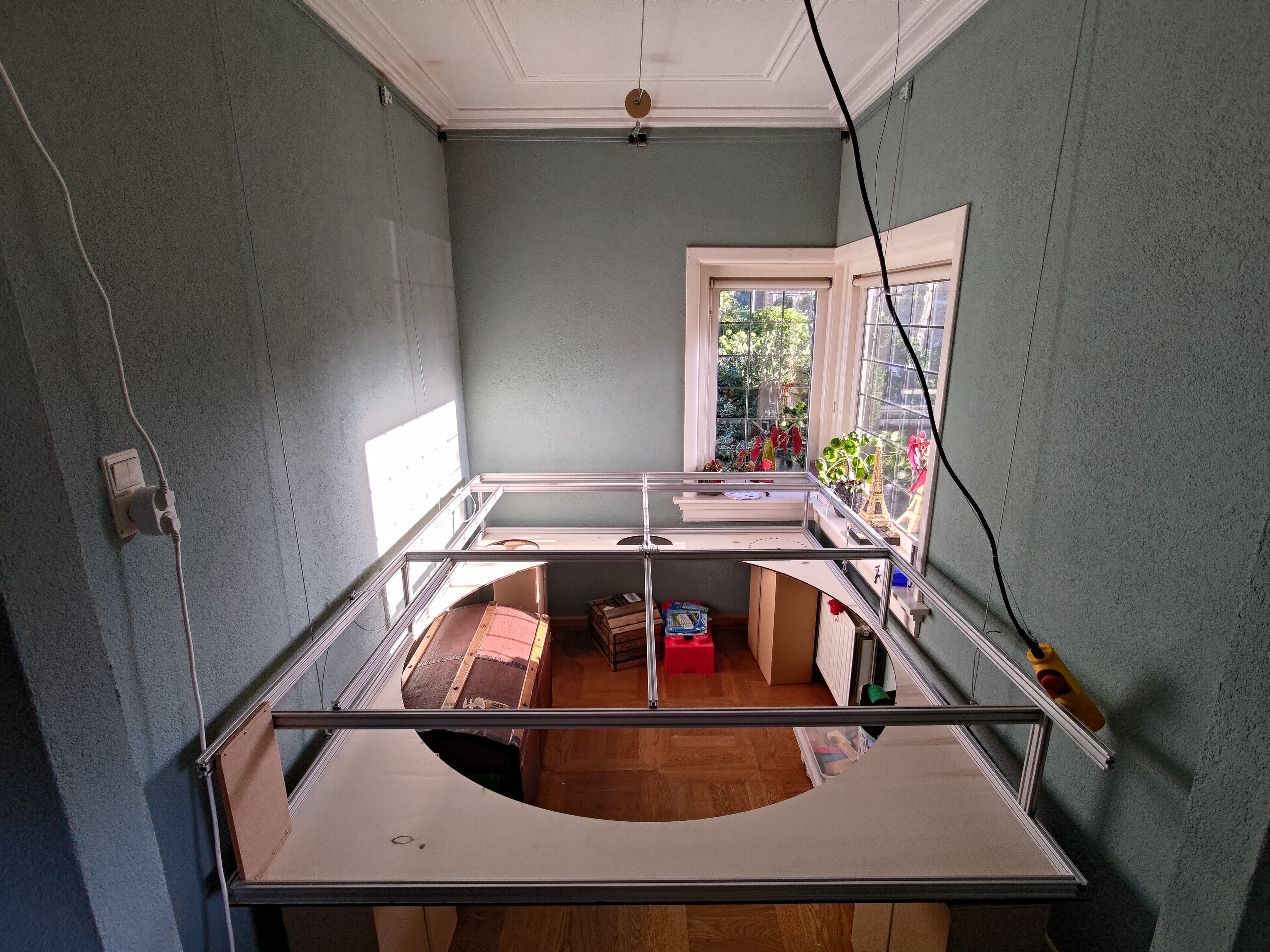

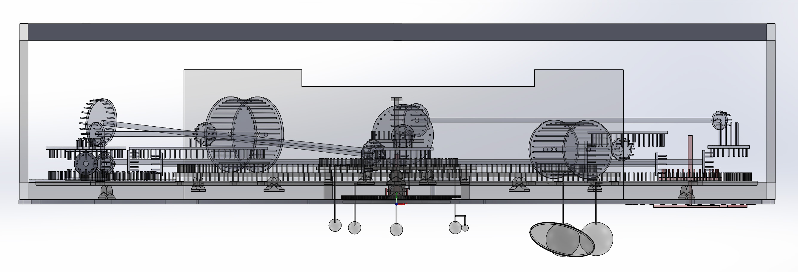

Na een paar weken welverdiende vakantie heb ik het werk aan het planetarium weer opgepakt. Het afgelopen weekend ben ik vooral bezig geweest met het afronden van het frame. Het frame is eigenlijk een soort kooi waarin het hele planetarium gebouwd wordt.
Het dient dus als bescherming voor het hele mechanisme, maar de onderdelen van het frame zijn ook zo geplaatst dat ze tegelijkertijd de bevestigingspunten zijn voor de horizontale tandwielen.
Ook de ronde platen van het plafond worden direct aan het frame bevestigd. Het plan is om de buitenste cirkel zo te bevestigen dat hij makkelijk van onderaf te verwijderen is in 2 delen. Dat geeft mij dan de ruimte om in te staan zodat ik aan het mechanisme kan werken als de andere platen geplaatst zijn. Maar dat komt later. Nu ziet het er zo uit (Let niet op de troep er onder. Het blijft ook nog steeds de speelheok van mijn zoontje…).

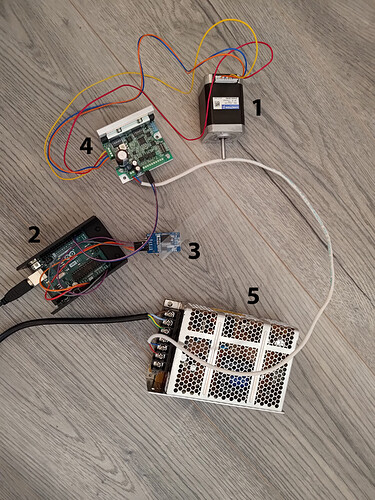

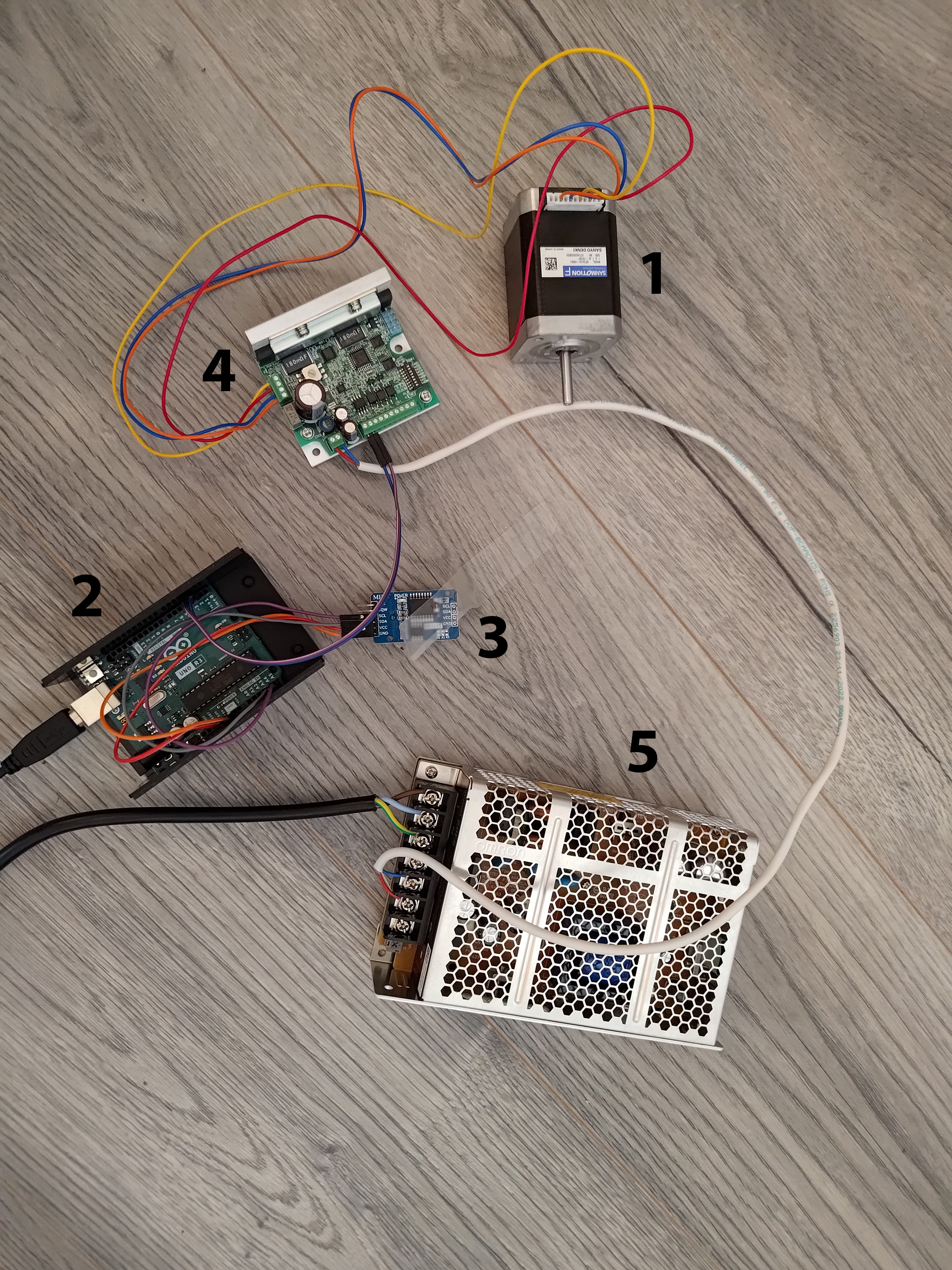

Daarnaast ben ik bezig geweest met de elektronica en de aansturing. Het geheel wordt aangedreven door een stappenmotor (1) die elke dag om middernacht 18 graden draait (dus een hele omwenteling in 20 dagen). Voor de aansturing gebruik ik een Arduino Uno (2) met daarop aangesloten een Real Time Clock module (3). Deze module houdt nauwkeurig de tijd bij en heeft ook een backup batterij zodat hij dit blijft doen als de stroom uitvalt. De Arduino gebruikt de RTC module als input. Ik ga hem waarschijnlijk zo instellen dat hij elke 5 seconden de tijd opvraagt van de RTC module. Als de uren een waarde ongelijk aan 0 hebben, gebeurt er verder niks en wacht hij weer 5 seconden om opnieuw de tijd op te vragen. Als de waarde van de uren wel gelijk is aan 0, laat de Arduino de stappenmotor 18 graden draaien en wacht vervolgens minimaal een uur met de tijd opvragen. Dat zorgt er dus voor dat ergens tussen 0:00:00 en 0:00:05 het planetarium een stap vooruit gaat. Ik denk dat ik ook nog een knop ga toevoegen die bij indrukken het planetarium meteen een stap vooruit zet. Deze kan dan gebruikt worden als bijvoorbeeld om middernacht de stroom uitgevallen is en het planetarium een stap heeft overgeslagen. De Arduino stuurt pulsen uit die de stappenmotor laten draaien. Dit gaat via een stappenmotordriver (4) die de pulsen van de Arduino omzet naar de juiste input voor de motor. En als laatste hebben we dan nog de voeding (5) van de stappenmotor die werkt op 24V.
De volgende stap is om dit allemaal in te bouwen in het frame. De elektronica wordt ingebouwd in de linker hoek waar je nu in het frame al een houten bevestigingsplaat ziet. De stroomtoevoer gaat via een haspel van een stoefzuiger die afrolt als het planetarium naar beneden gaat en weer oprolt als hij weer naar boven gaat. Op die manier hoef ik de stroom niet los te koppelen bij het bedienen van de takel en heb ik toch geen last van loshangende kabels.
