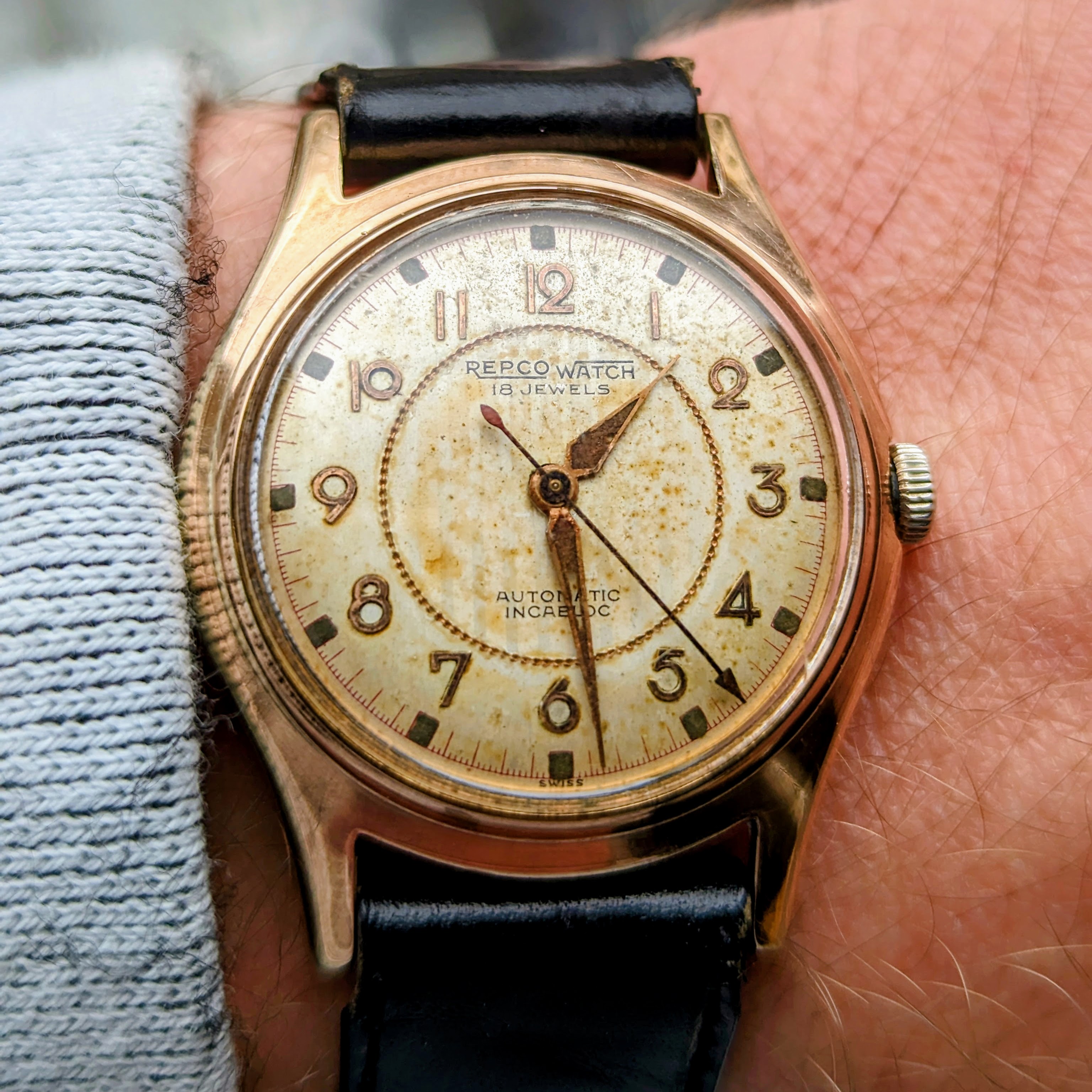

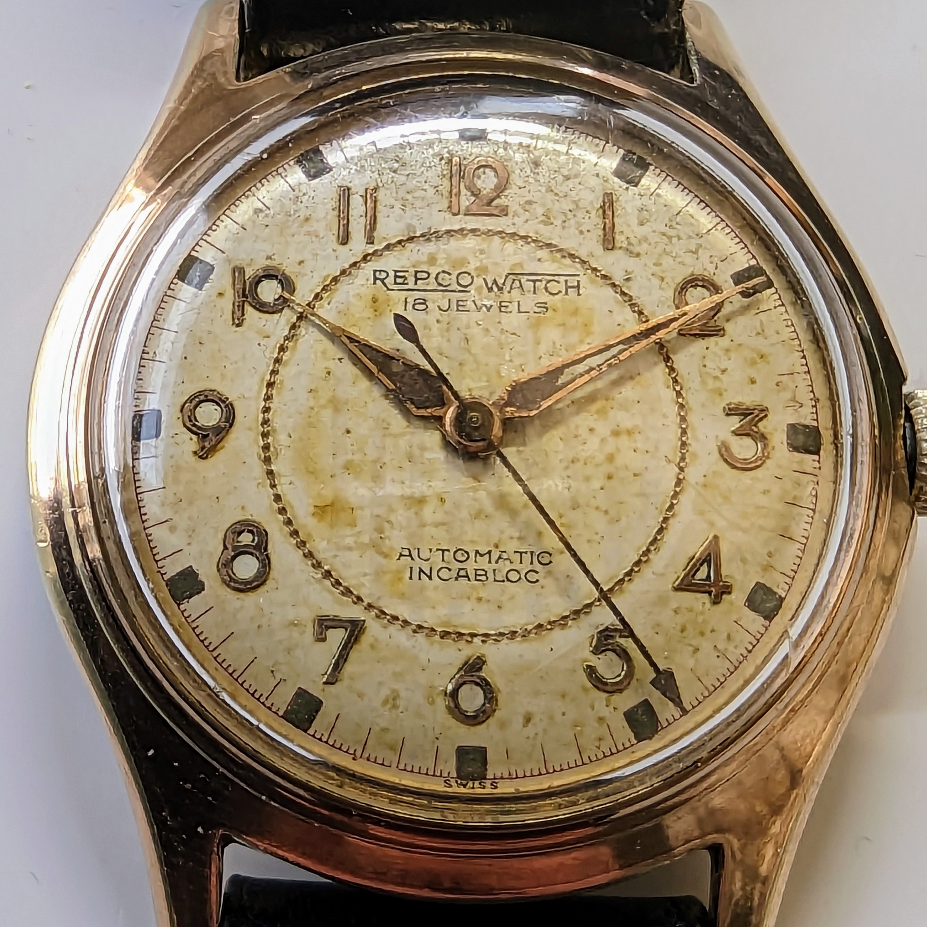

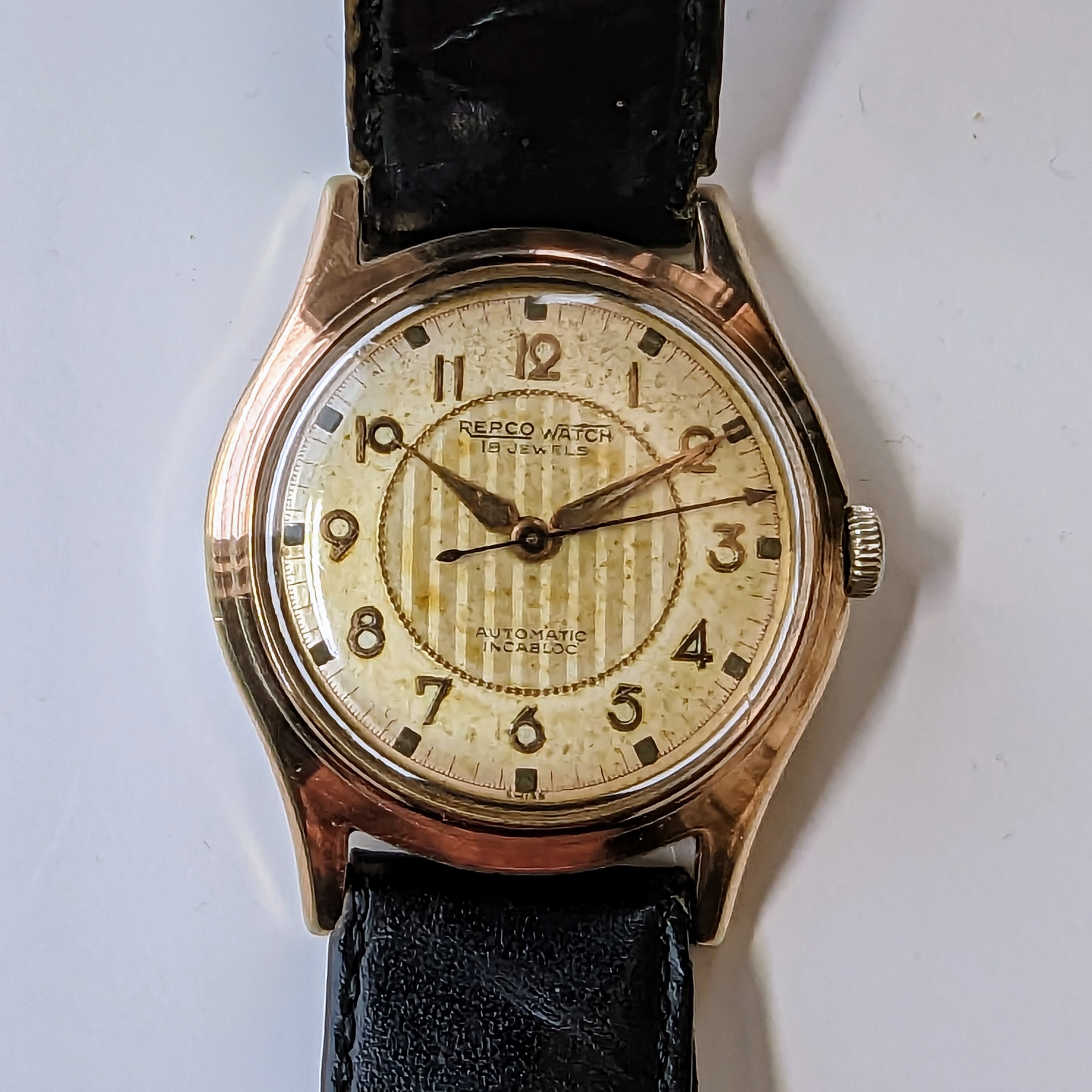

De Repco Watch van wijlen oma & opa. Een mooi eenvoudig, klassiek horloge. Vooral het font van de cijfers vind ik gaaf. Subtiel maar goed vormgegeven en geeft mijns inziens mooi de zeitgeist weer. Net wat anders (mooier) dan ik op andere Repco’s heb gezien.
Ook de manier waarop de decoratieve strepen op de plaat, door de matte patina heen, als parelmoer met het licht spelen geeft het geheel net wat extra’s.
Over de conditie
Uiterlijk is het allemaal mooi verouderd`. Helaas is de lume van de wijzers wat verweerd. De kast zelf ziet er afgezien van wat slijtageplekken op en rond de lugs nog best ok uit.

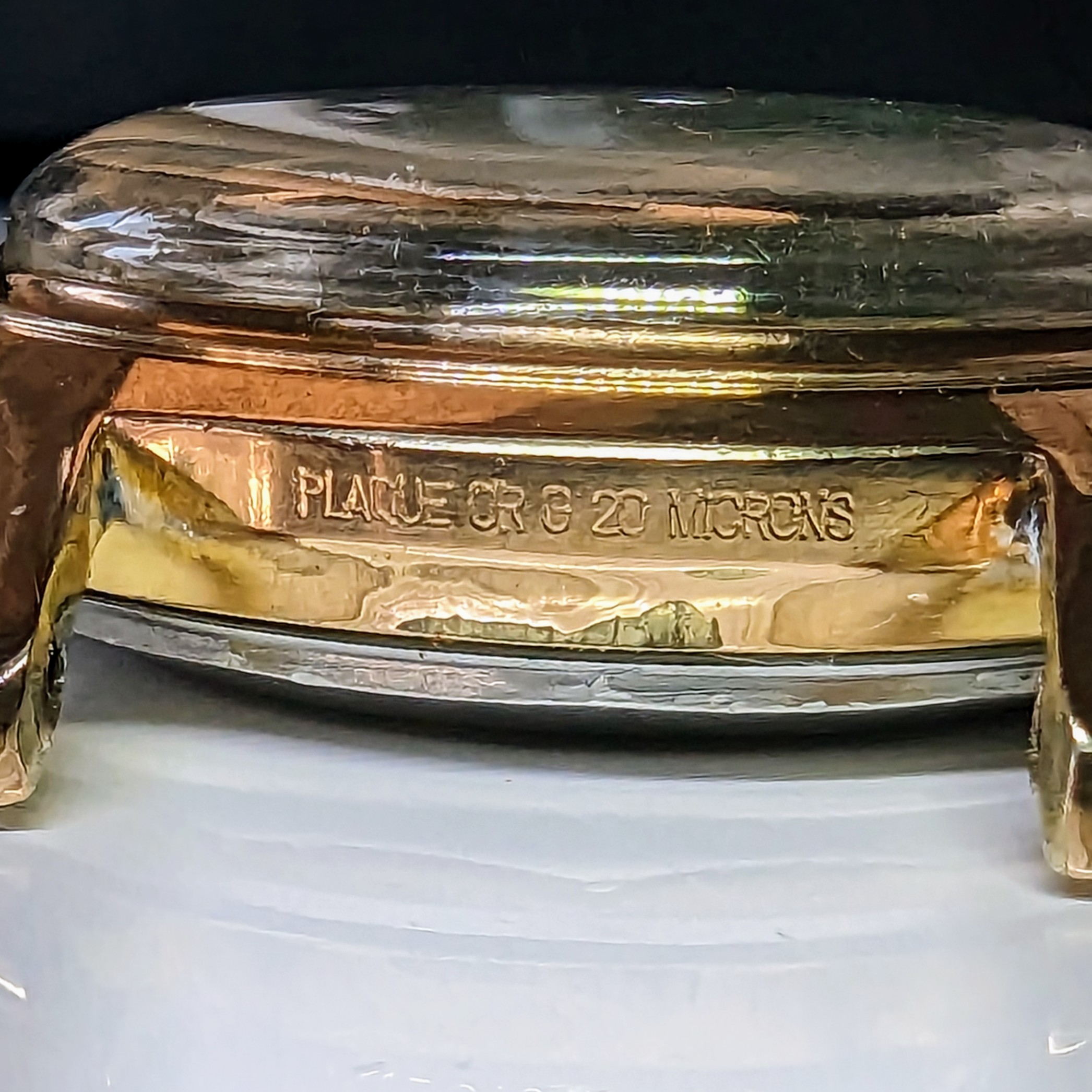

Al met al kon best noemenswaardige info, maar niet veel over dit model. Dit wakkerde mijn interesse verder en ik ben eens goed naar het klokje zelf gaan kijken. Na een voorzichtige poetsbeurt kwamen er aan beide zijden tussen de lugs markeringen tevoorschijn.
Altijd leuk, zo’n verassing. Volgens de tekst aan de onderkant is de kast verguld. Van die 20 micron is zoals je ziet op sommige plekken nog maar weinig over.

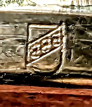

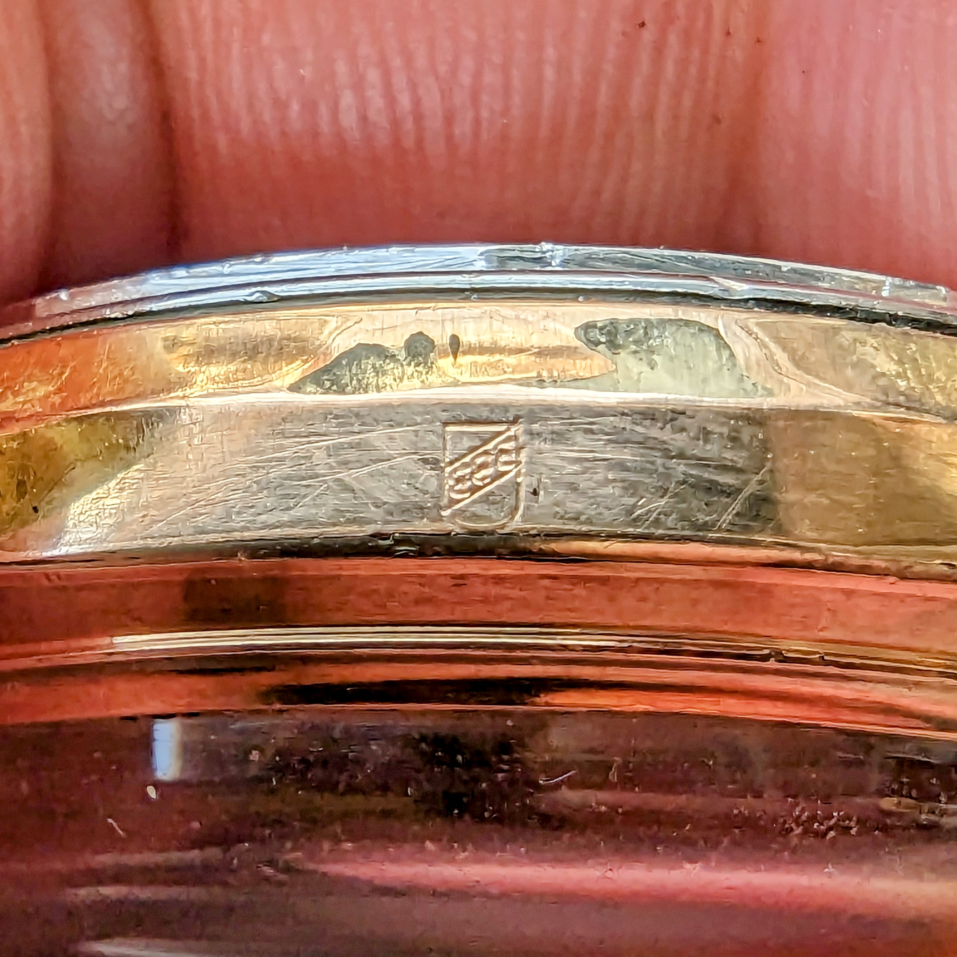

Tussen de Lugs op de bovenzijde staat ook een markering, al is deze een stuk mysterieuzer. De markering lijkt een schild met drie identieke symbolen/cijfers onder elkaar. Op deze afmetingen is het lastig met een smartphone vast te leggen, maar ik hoop dat iemand meer weet over dit teken.
In eerste instantie dacht ik aan markeringen die de het goudgehalte duiden, maar na wat verder onderzoek blijken die er anders uit te zien & bij verguld materiaal denk ik ook niet gebruikt te worden. Misschien dan van de maker van de kast? Gezien het hier volgens mij om een gewoon in serie geproduceerd horloge gaat gok ik toch op wat anders. Lang zoeken naar een trademark van repco watch of Charles Nicolet / Pierre Nicolet heeft tot dusver ook geen duidelijkheid gegeven.

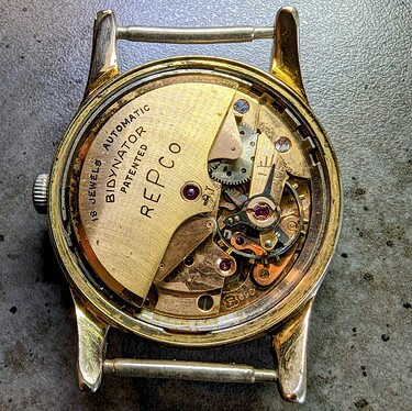

Het uurwerk:

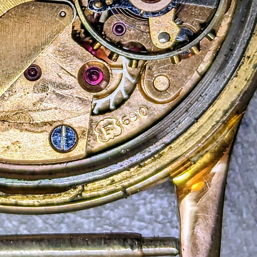

Dit (b)lijkt een BiDynator uurwerk. Het was het eerste succesvolle in serie geproduceerde uurwerk met bidirectionele opwinding. Deze van 1942 tot de jaren '60 door Felsa geproduceerde uurwerken werden door verschillende horlogemerken gebruikt. De uurwerken zijn in verschillende versies uitgebracht, maar is misschien wel het meest bekend 690/692 in de Breitling “bydinator” modellen. Ook maakt dit uurwerk zoals de dail vermeld gebruik van het in 1934 ontwikkelde Incabloc schokbescherming systeem om het balanswiel te beschermen.
Toch is er wat vreemds. Ik heb inmiddels verschillende lijstjes bekeken, maar nergens kan ik een vermelding van een bidynator uurwerk terug vinden dat gebruik maakt van 18 jewels, zoals op deze rotor vermeld. Na nog eens goed kijken vind ik onderstaande markering:
Bingo. Dit moet dan wel het 690 uurwerk zijn waar ik eerder over las. Maar helaas, ook deze vermeld geen 18 jewels. Geen idee wat dit alles nu betekent voor bijvoorbeeld de orginaliteit of kwaliteit van het uurwerk, kan iemand hier meer duidelijkheid over geven?
Edit: Felsa 690’s blijken toch óók met 18 steentjes uitgerust te zijn

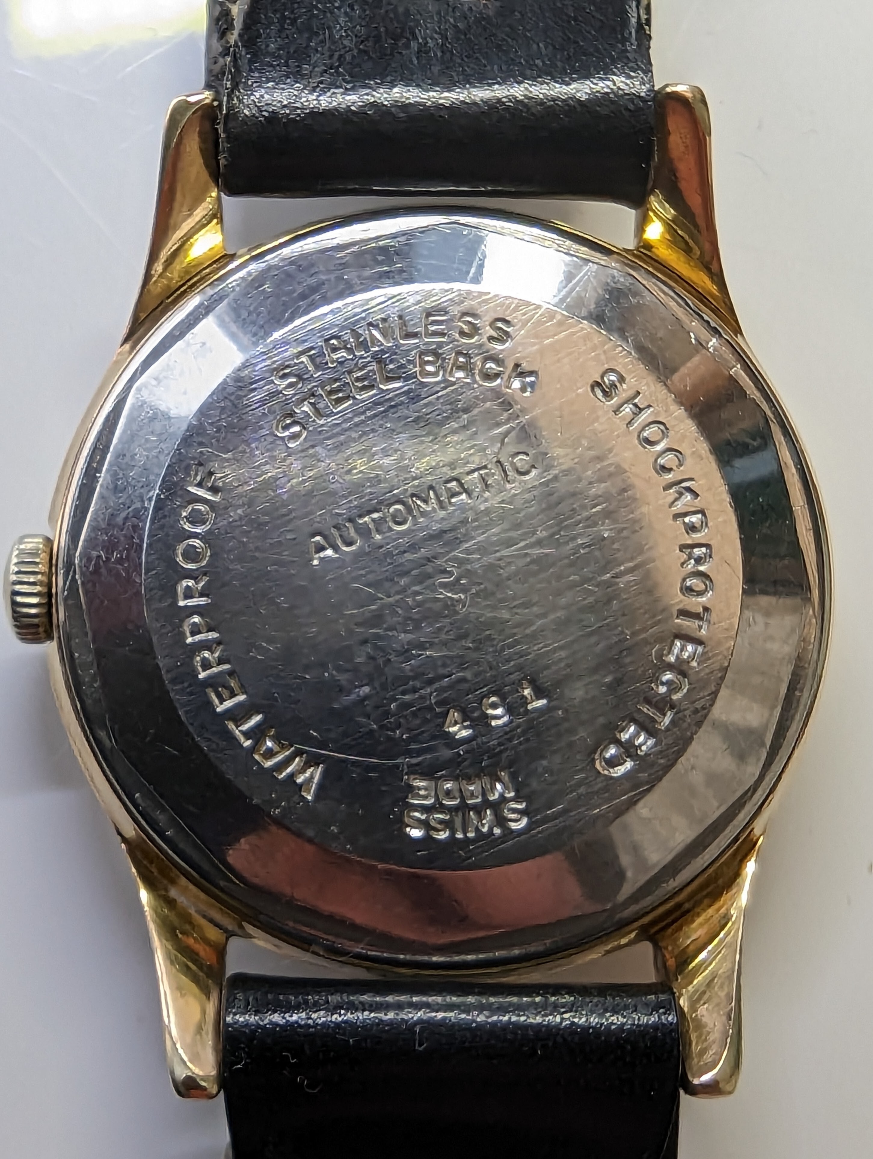

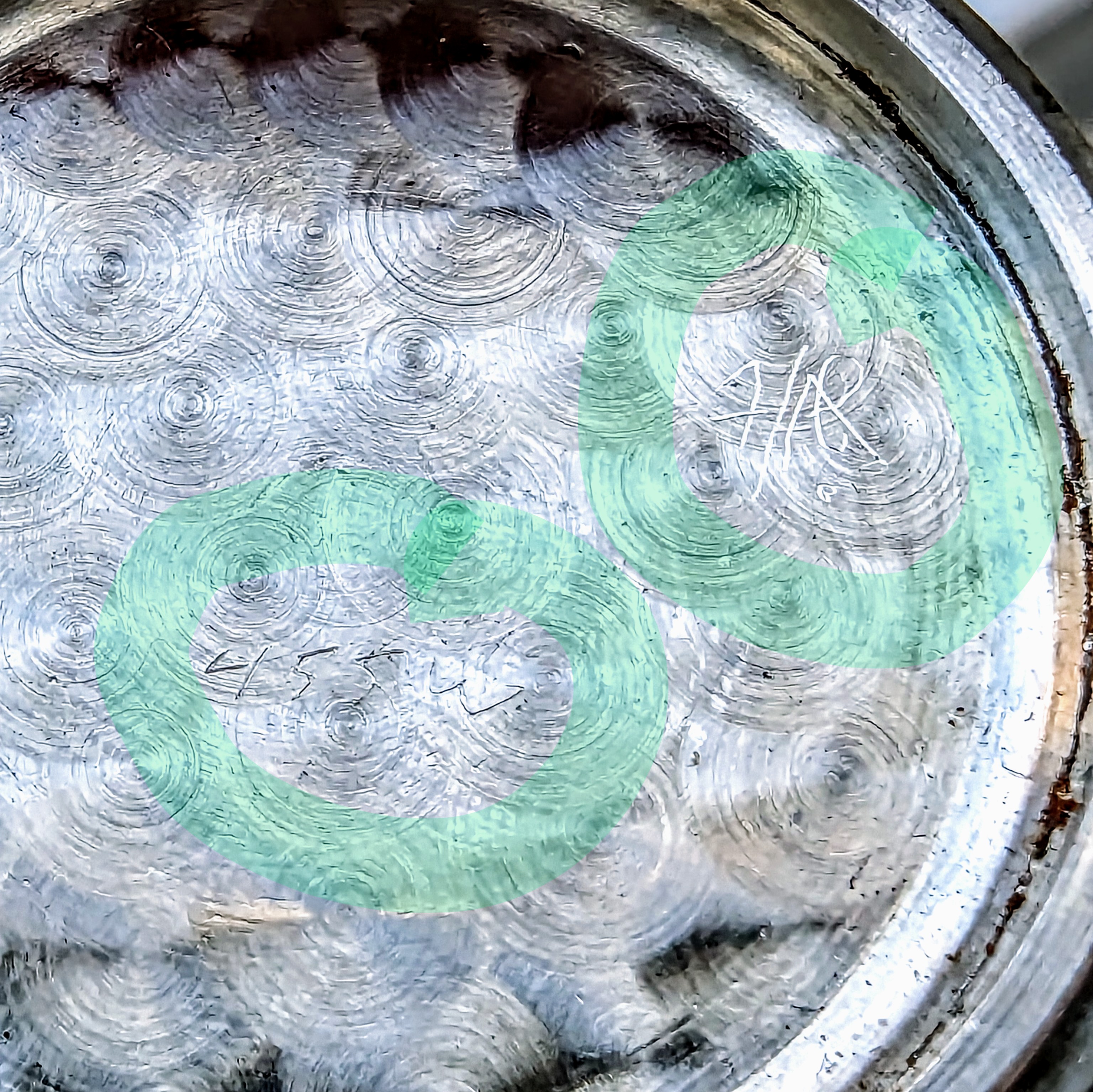

Het deksel
491
Op de buitenkant vinden we vermelding van het getal 491. Hier tast ik nog volledig in het duister. Mogelijk is dit het Repco modelnummer (?)
Na goed zoeken vind ik nog twee markeringen op de binnenzijde van het deksel:
Horlogemakers markering?
Dit soort zaken inrigeert mij altijd zeer! Helaas lijkt het voor mijzelf onbegonnen werk om te achterhalen welke vakman/vrouw achter dit teken zit. Is iemand misschien bekend met een database o.i.d. voor dit soort merktekens?
55W
Ik gok dat dit duid op een onderhoudsbeurt in 1955, de vermeldde letter zegt mij zo niets.
