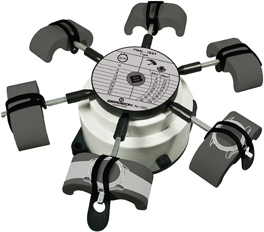

Geserviced, helemaal uit elkaar alles gereinigd in elkaar met verse olieen, er waren geen versleten onderdelen, niets vervangen verder. Liep prima bij hem in de simulator. So far so good, me happy met m’n opgefriste klokje!

Terug naar de horlogemaker, mogelijk toch de veer? deze vervangen, getest in de simulator, liep prima.

Terug naar de horlogemaker, die begrijpt t niet, herkent dit niet. Hij heeft m opengemaakt en iets met balans afgeregeld (? is me niet helemaal duidelijk geworden). Hij liep weer prima in de simulator. Hij had m ook even willen dragen om te testen, maar de band was niet op zijn maat.
