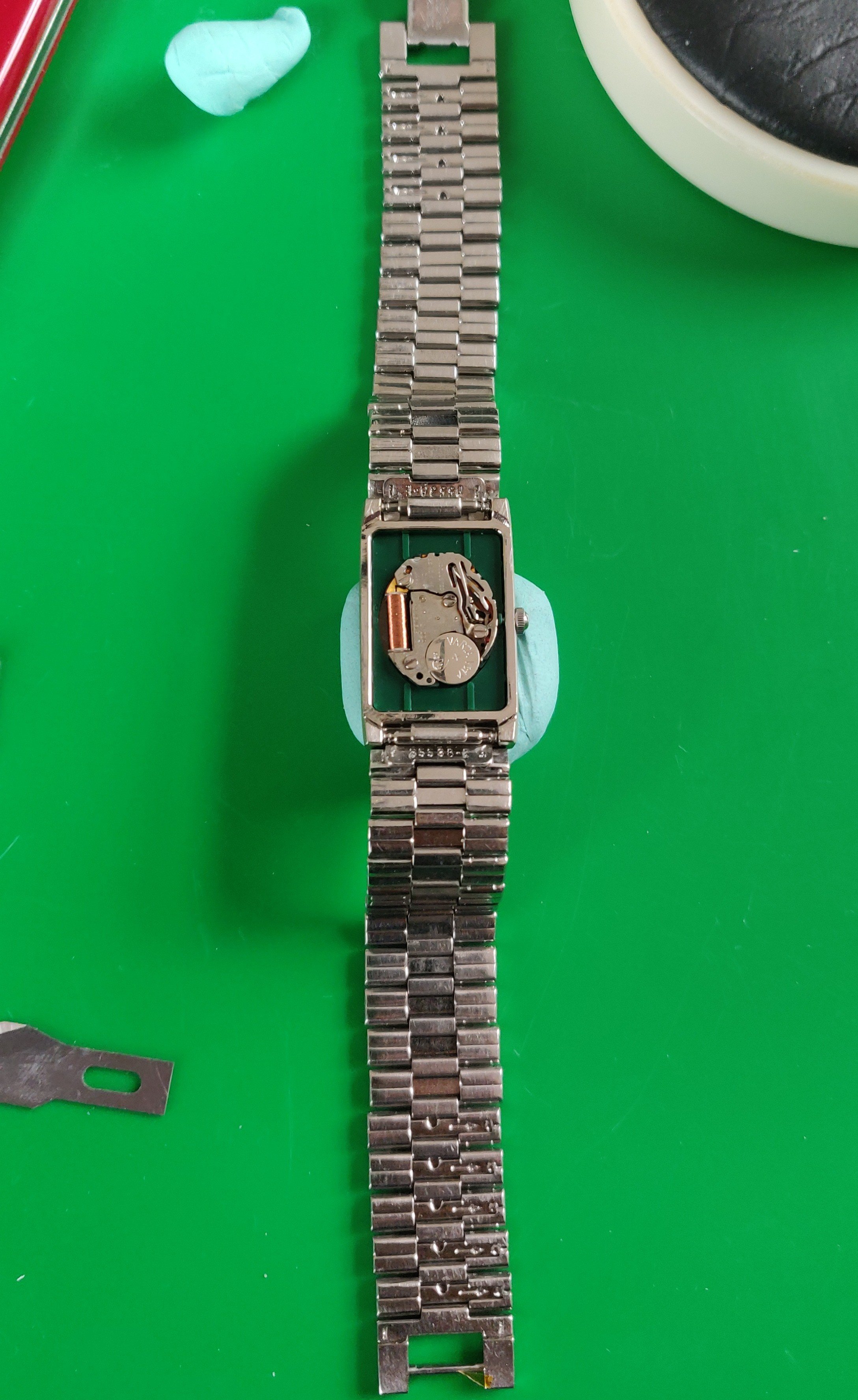

Met het donor-horloge in bezit was het eindelijk tijd om de restauratie te beginnen. Eerst wilde ik het glaasje overzetten in de kast van het horloge van m’n moeder, maar helaas zat het vastgelijmd en ik wilde het niet riskeren om dit (denk ik) moeilijk te vinden onderdeel te beschadigingen. Kast in z’n geheel maar overzetten dan maar. Niet echt wat ik wilde, want het is dan niet helemaal meer het horloge van m’n moeder, maar weinig andere keuze. Alle andere onderdelen zijn wel de originele en de donor kast is ook nog in veel betere staat ook.

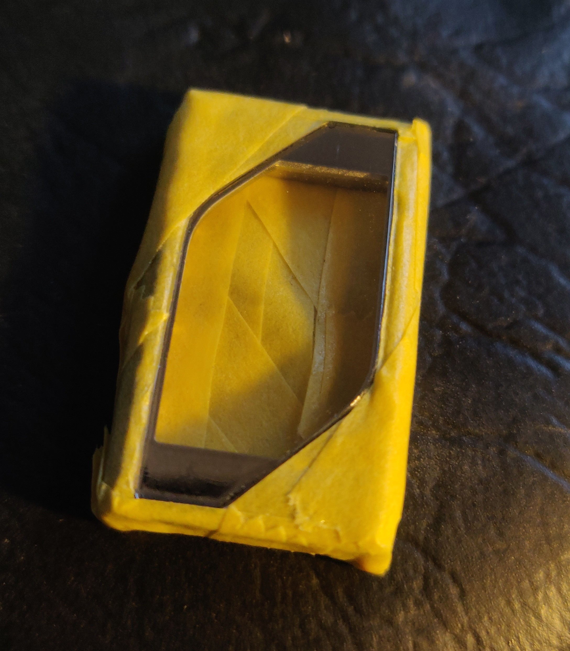

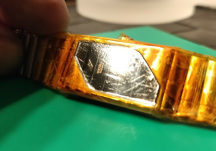

Het glaasje was alleen best wel gekrast, maar met wat werk is deze best wel weer netjes geworden.
Voor:
Na:

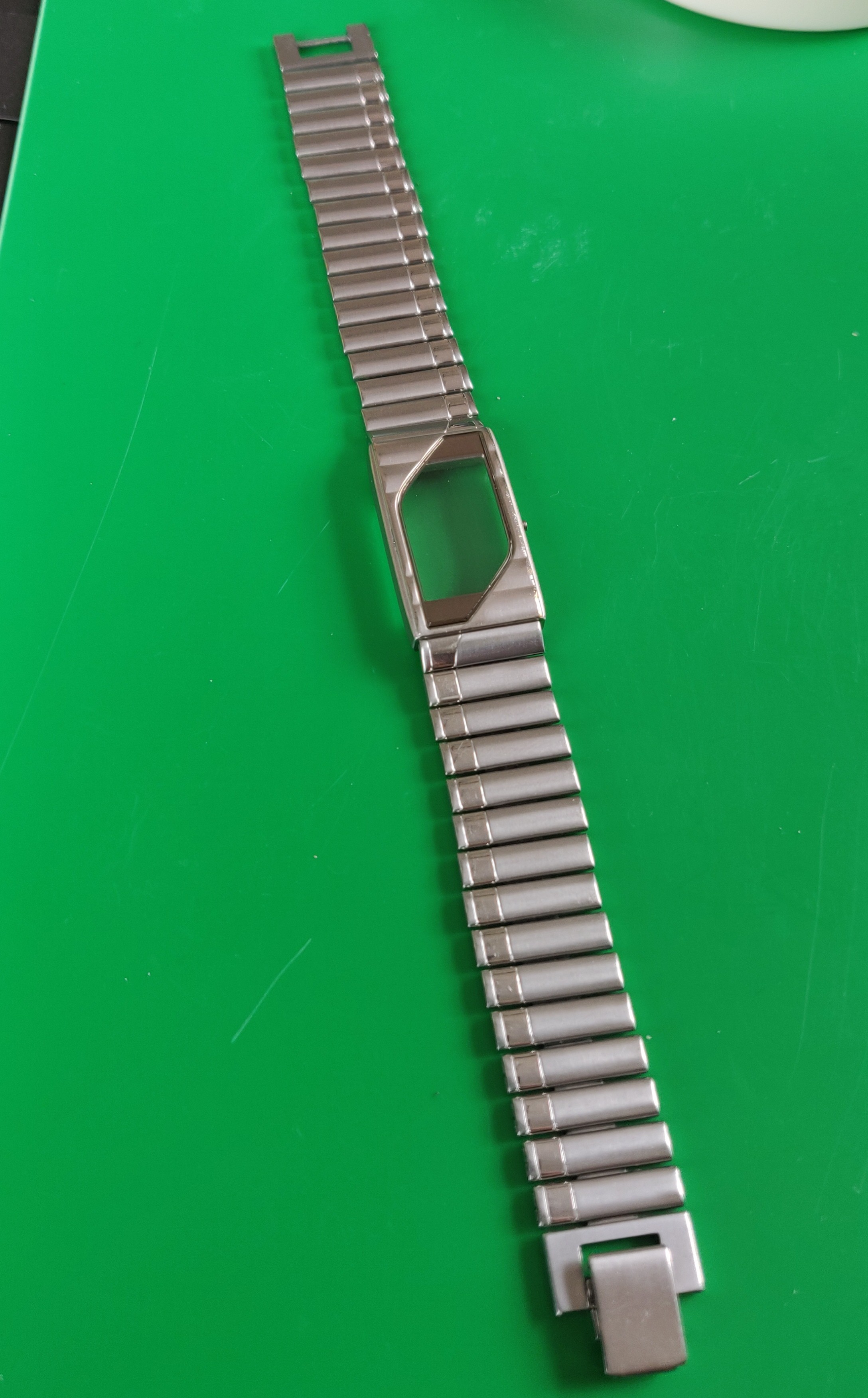

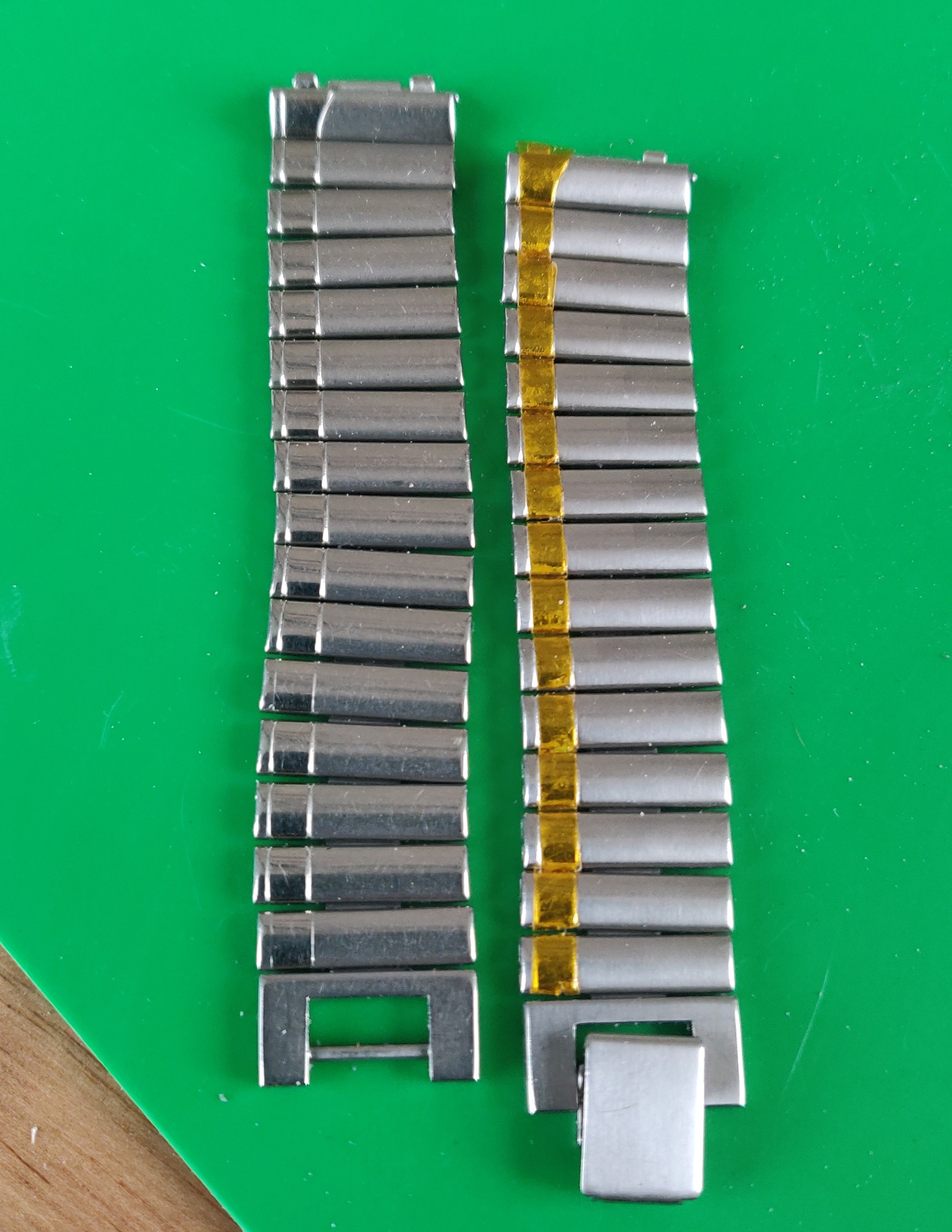

De band was het volgende aandachtspunt. Origineel is het mat/geborsteld met een dun stukje gepolijst. Na jaren gedragen te zijn was het helemaal glimmend en was het mooie 2-tone effect verloren gegaan.
Normaal gesproken zou ik dat zo laten, want het horloge heeft geleefd. Maar omdat ik dit een beetje in de geest van opa doe en opa was een perfectionist, heb ik de band toch maar onder handen genomen.
Met een Bergeon 5444-A blok voor het geborstelde gedeelte en Cape Cod polishing cloth voor het polijsten kwamen de bandjes verassend snel weer in de originele staat terug.

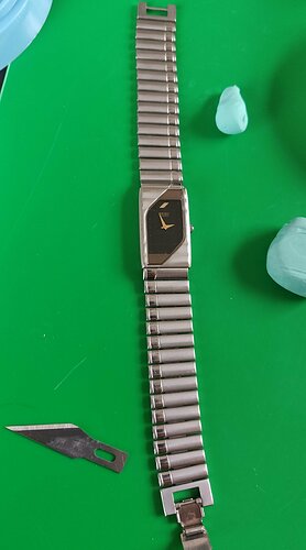

Toen was het nog de kleine zaak van het terugzetten van het uurwerk (gelukkig liep dat, met een nieuwe batterij, als een zonnetje) en klaar is Kees.
