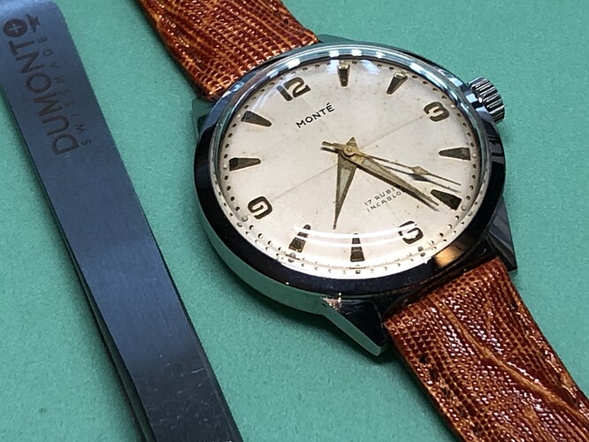

Zo, hier nog maar eens een topic over een een opknapbeurt van een oud horloge.
Ik nam deze Monté over van een forumlid @Richz1986

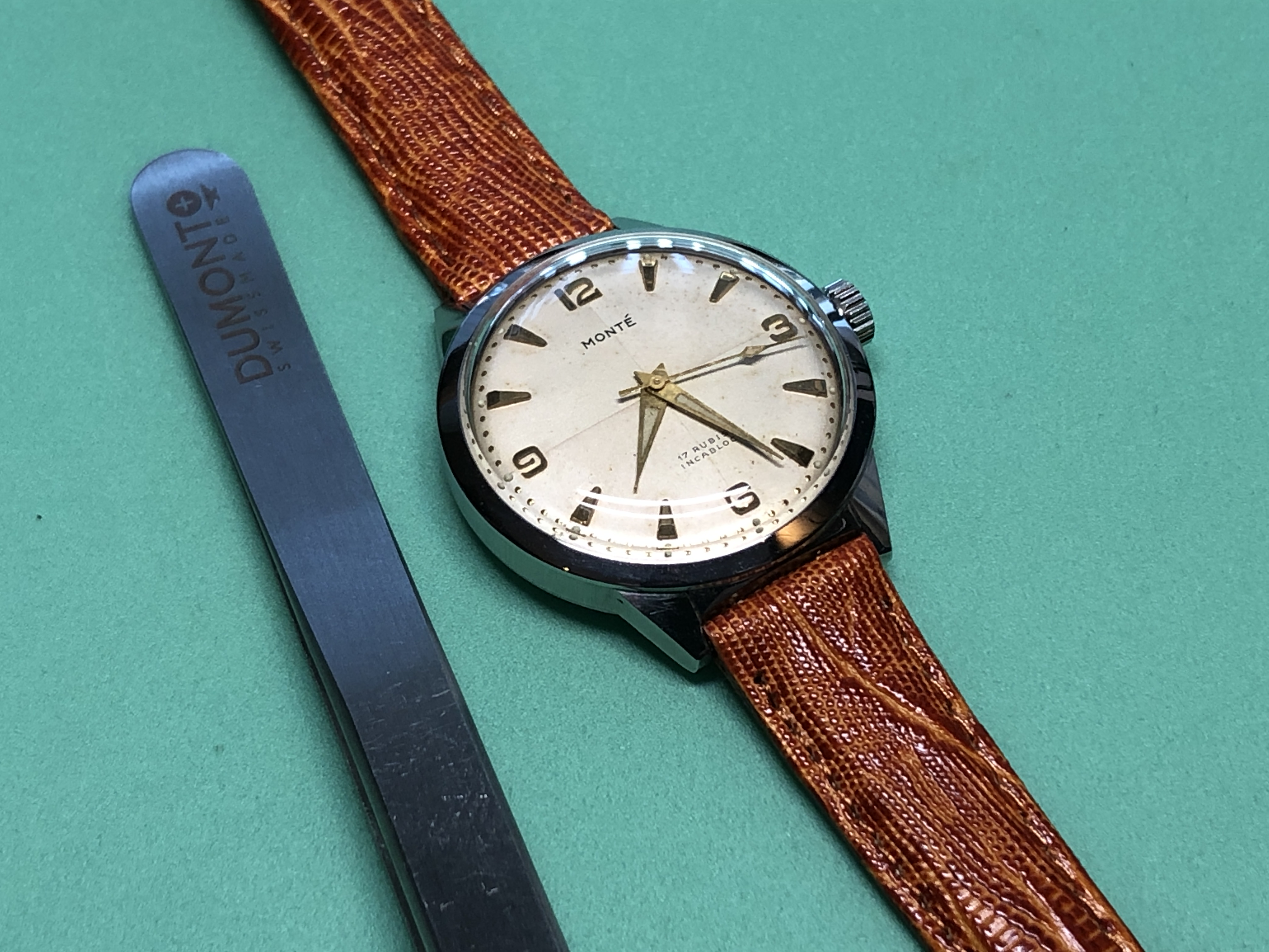

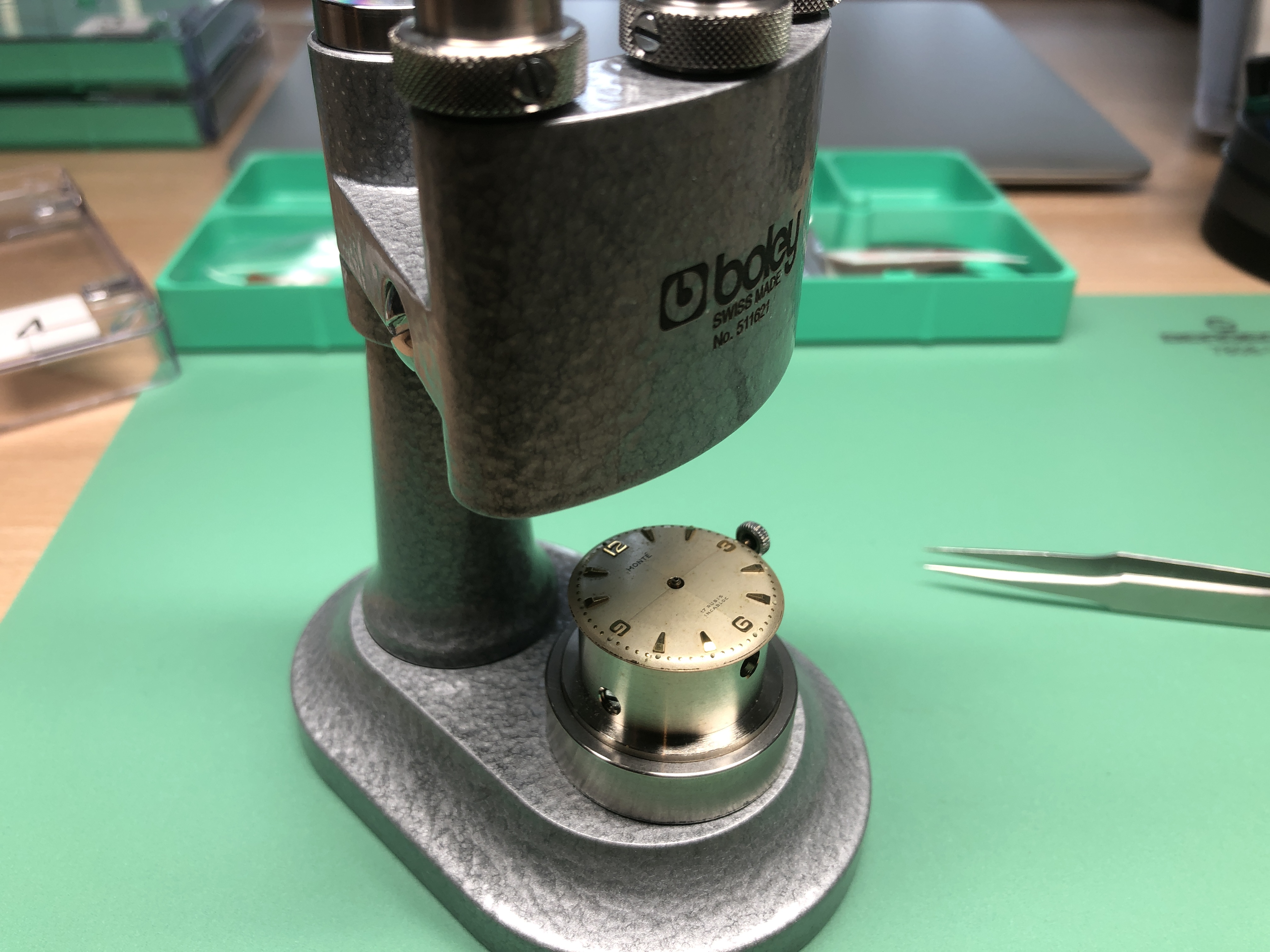

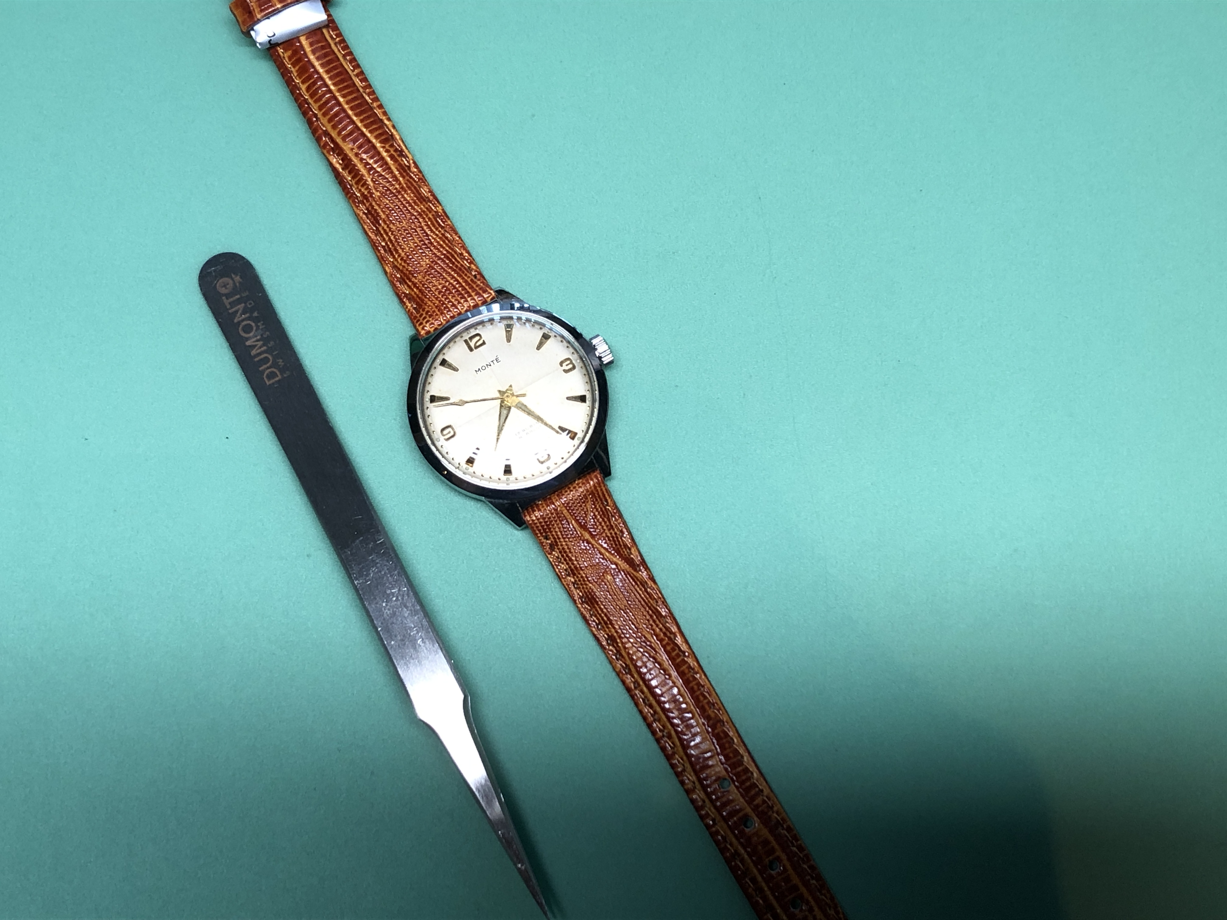

Even de situatie “voor” schetsen met enkele foto’s, het horloge liep niet zo lekker:
We gaan dus een volledige opknapbeurt doen van kast en service van binnenwerk.

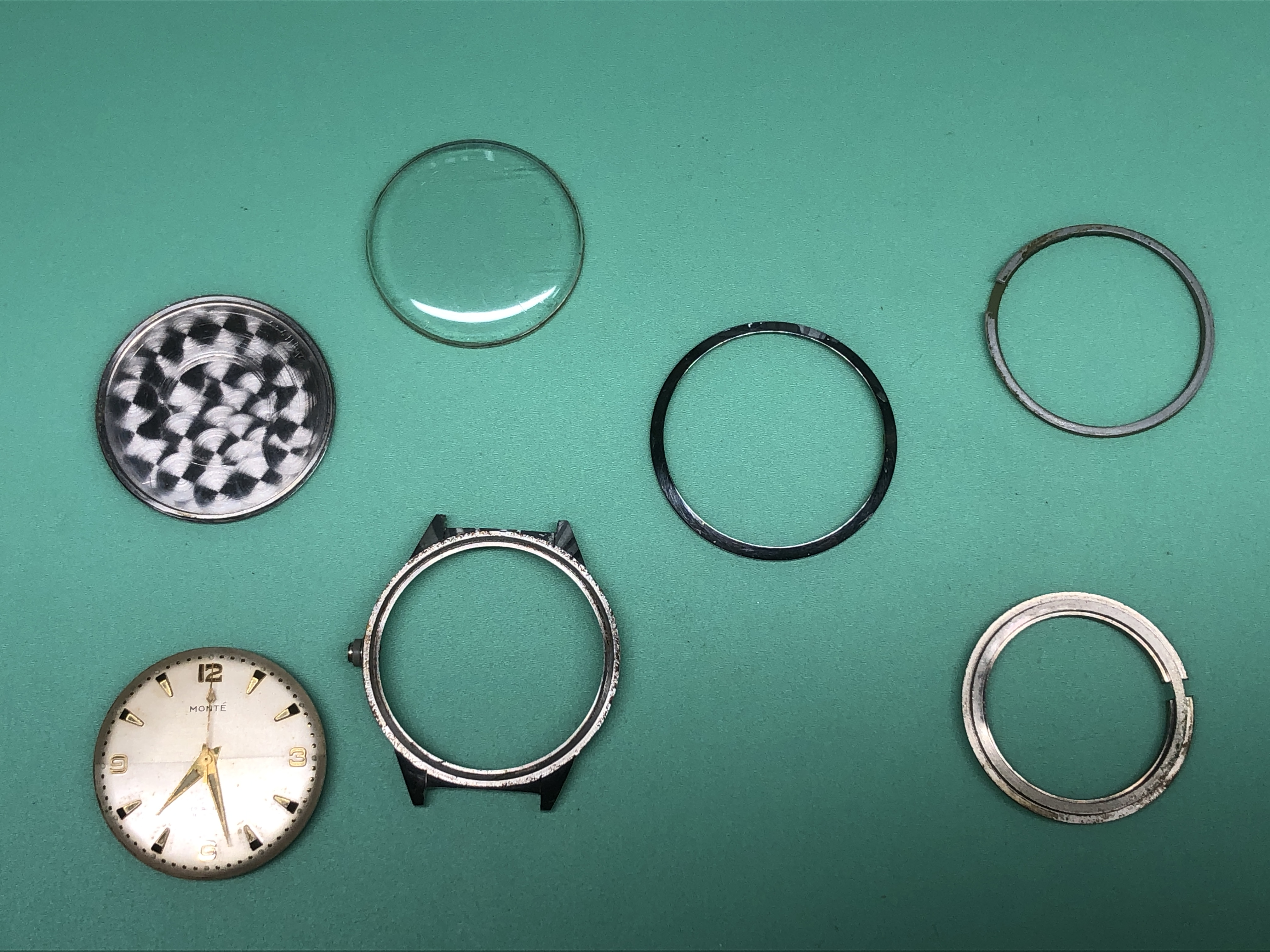

Demontage:

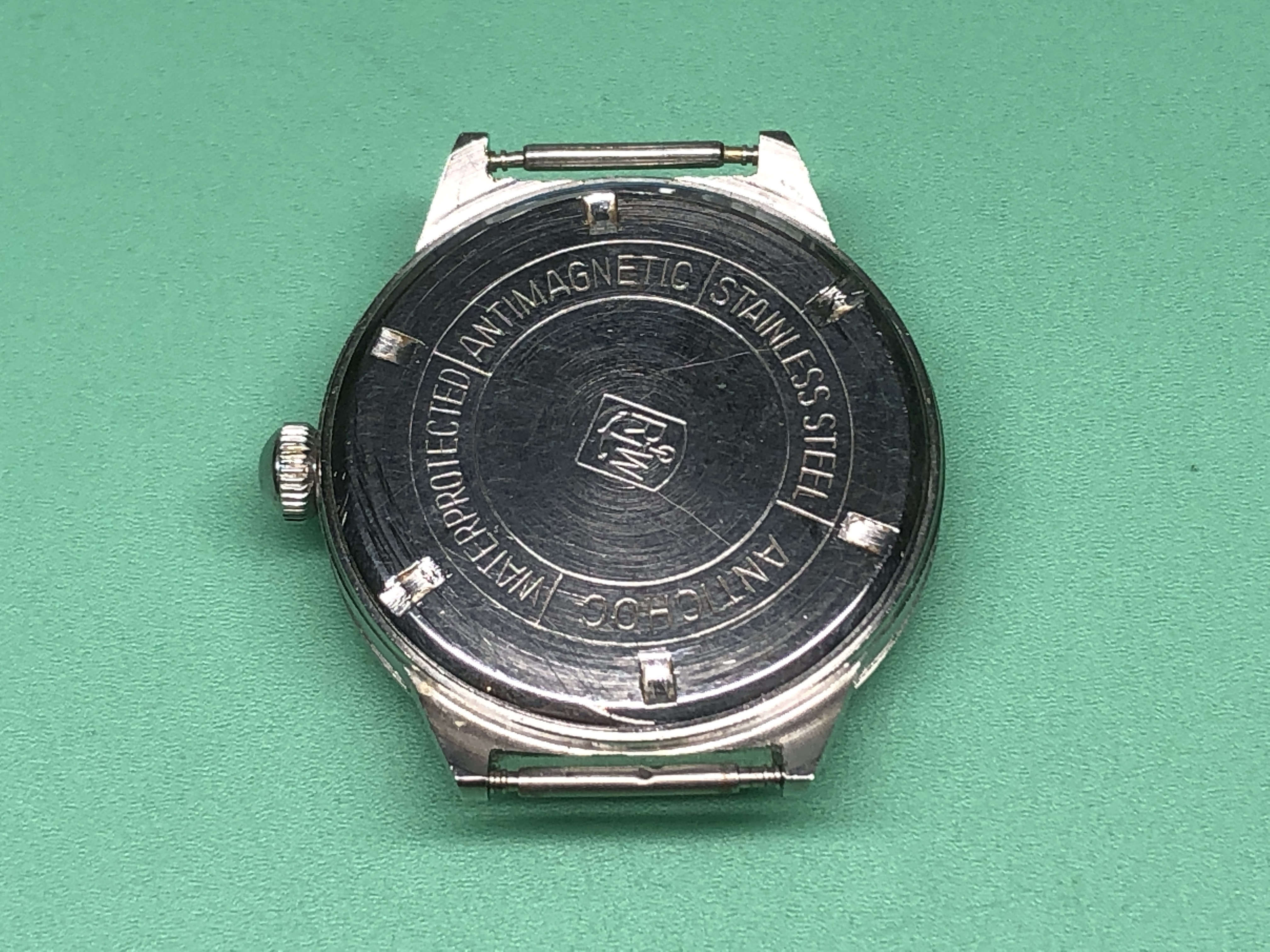

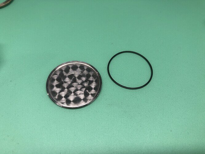

Kast en deksel even tegen het polijstwiel aandrukken om hem weer glanzend te krijgen:

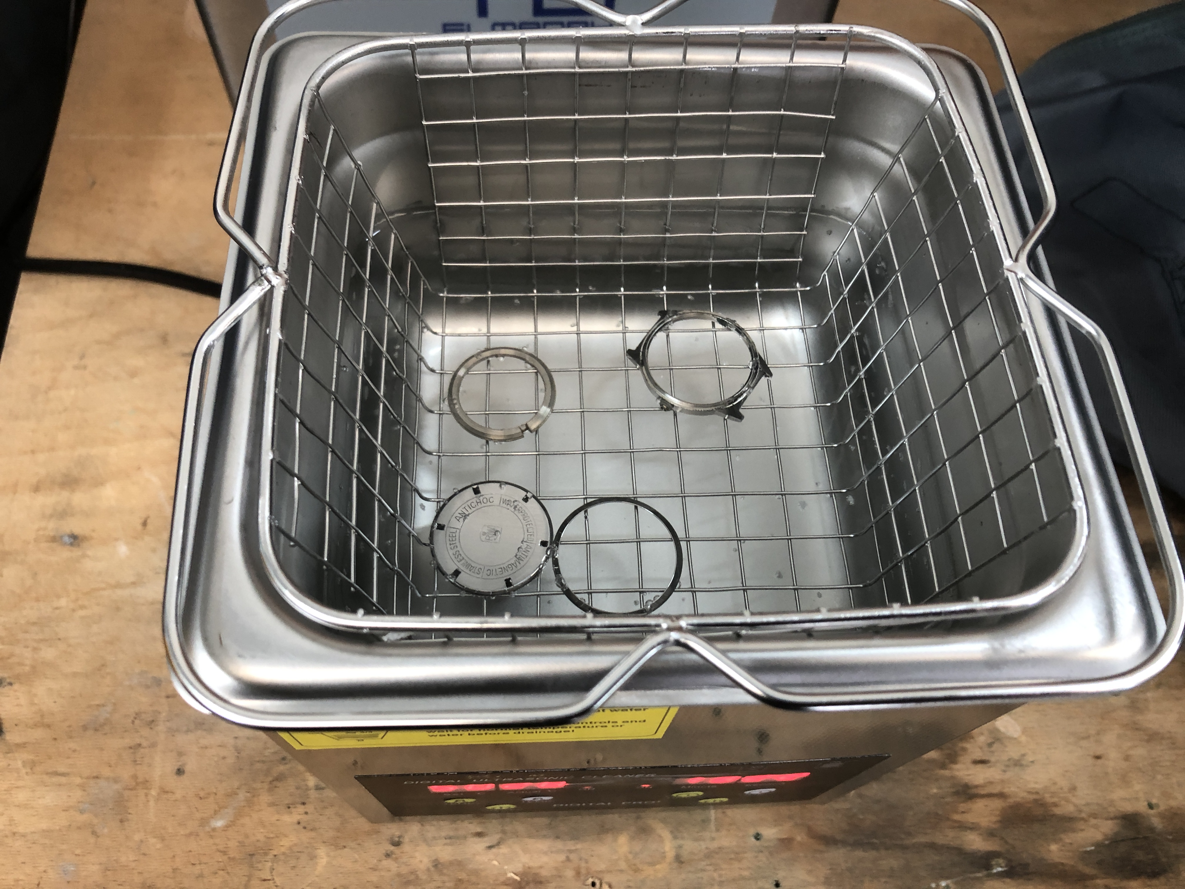

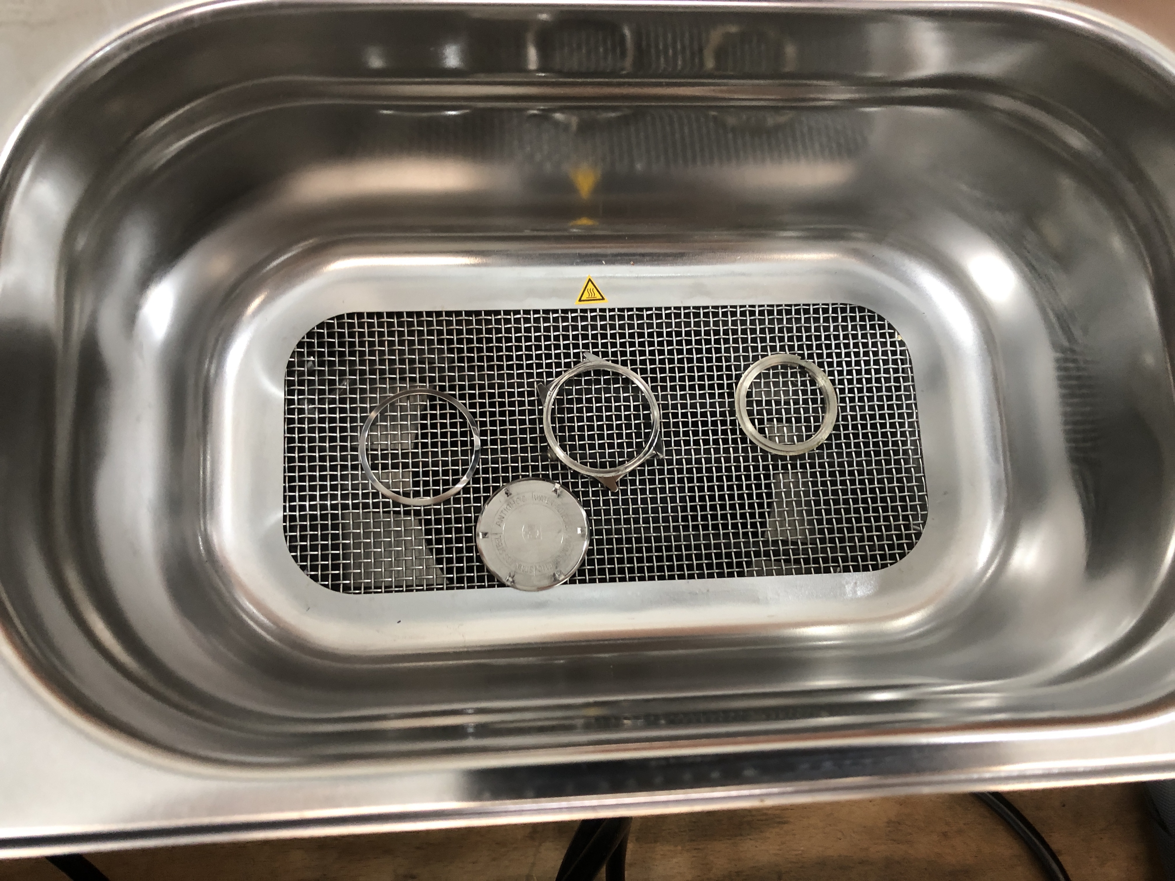

Daarna kast en deksel in de ultrasoon reinigen:

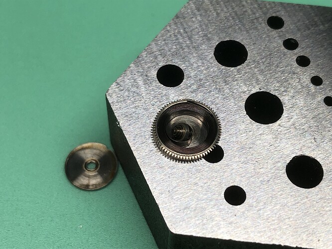

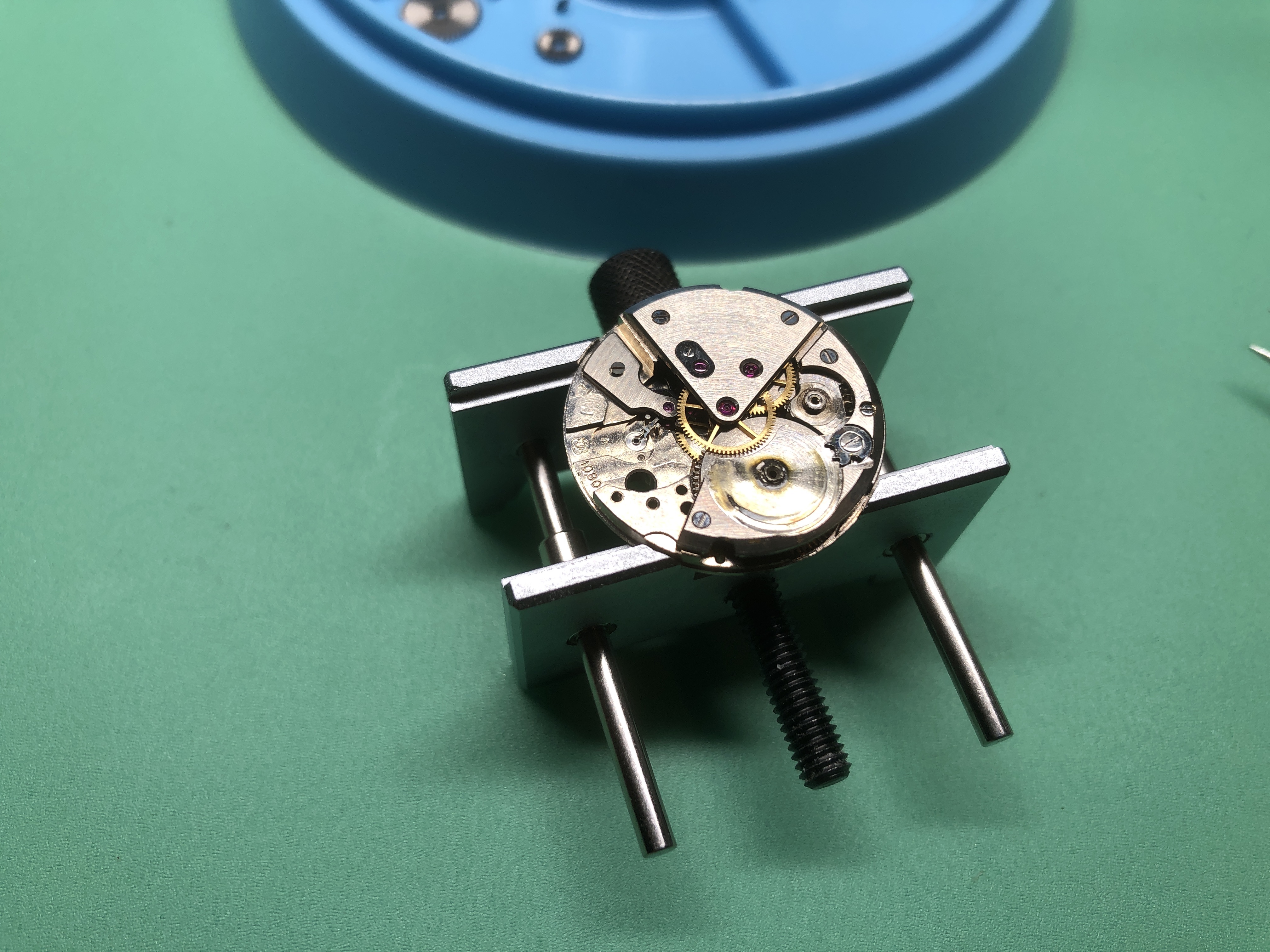

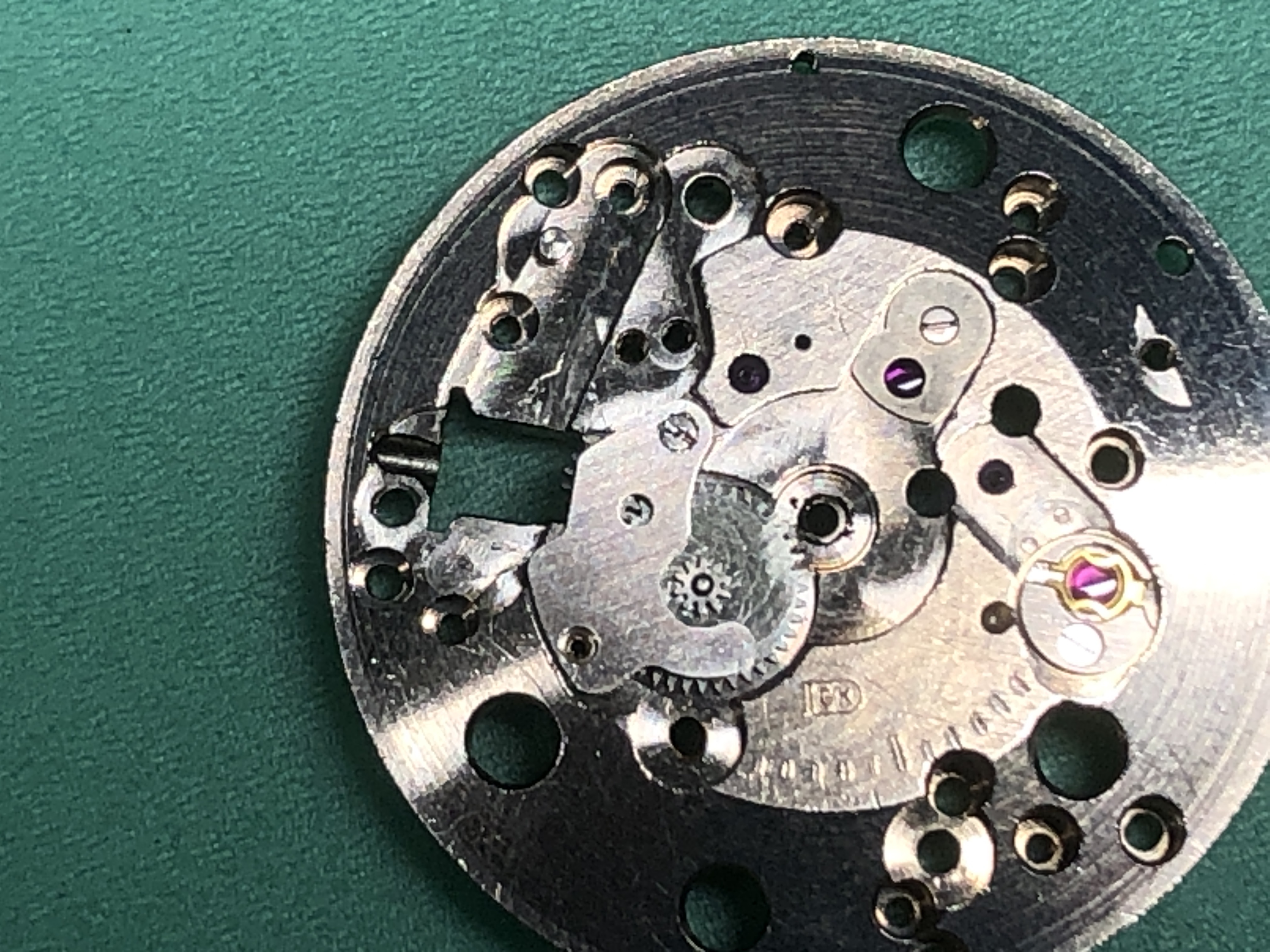

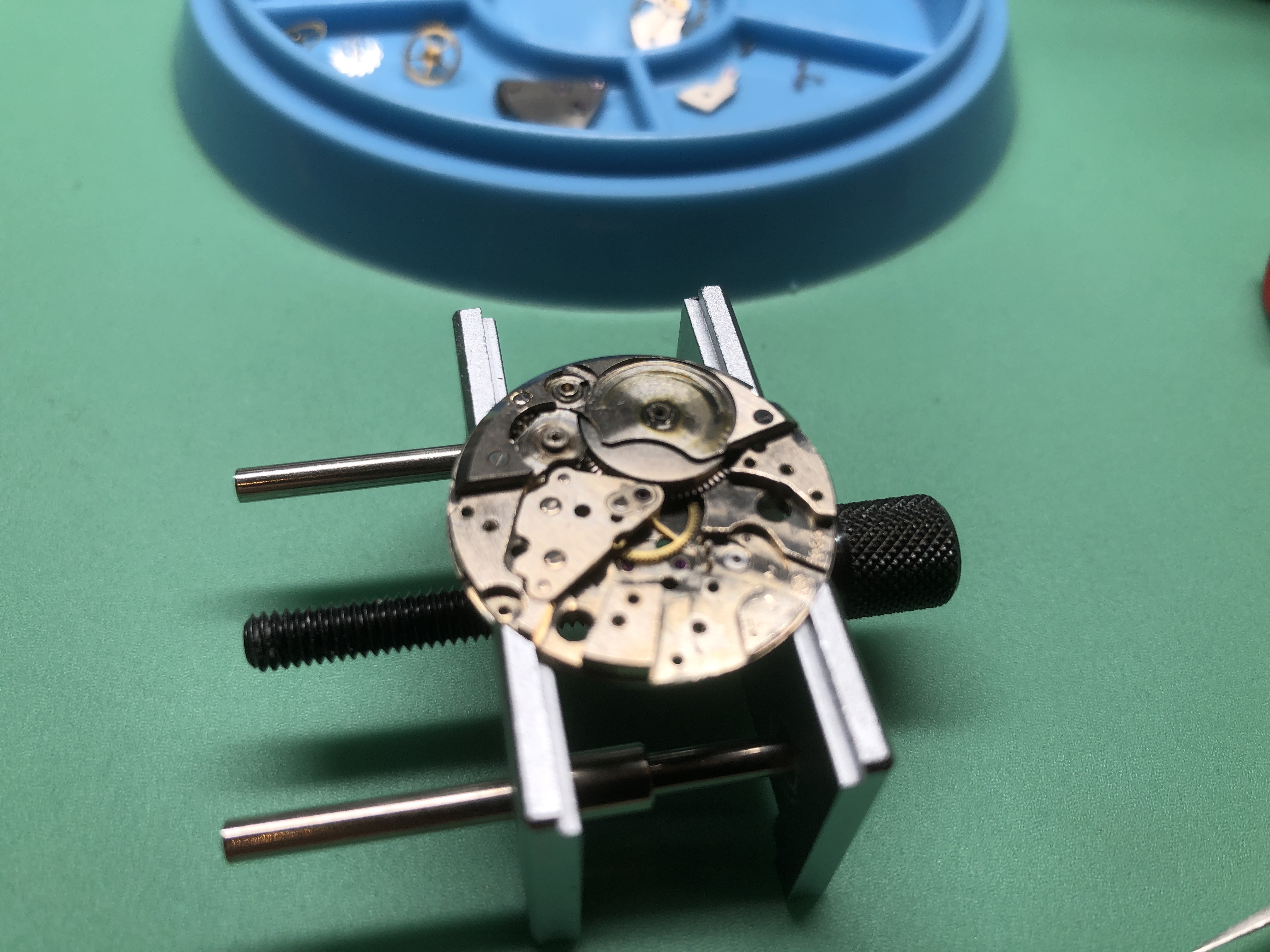

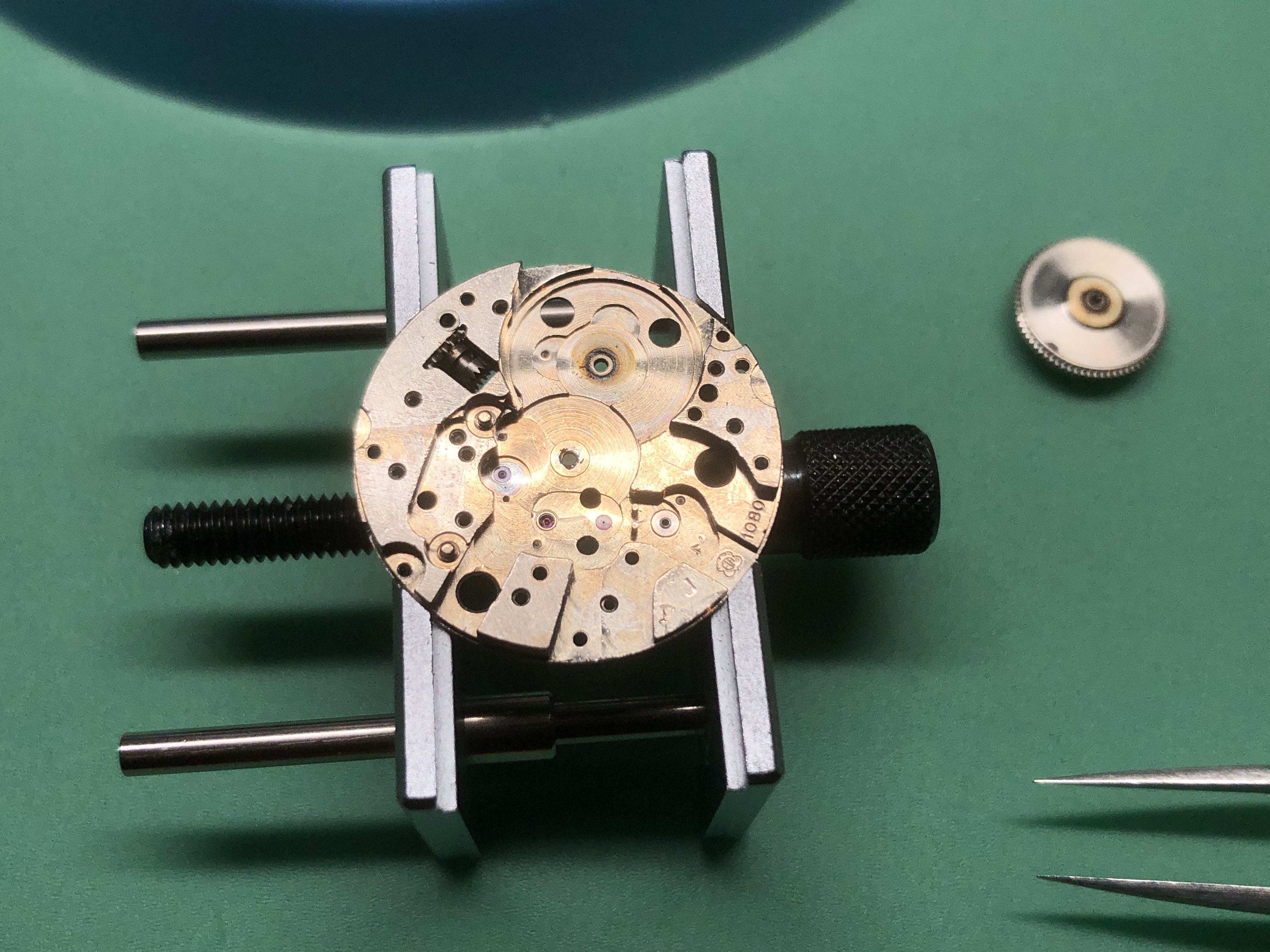

Binnenwerkje demonteren en in het poetstoestel stoppen:
Aan dit schroefje heeft iemand liggen prutsen, lijkt wel met Loctide vast te staan, dus ff mijn best doen om het er uit te krijgen:

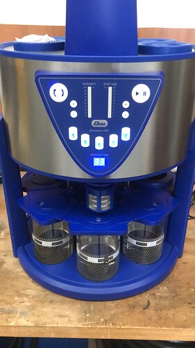

Mandjes vullen en dan in het reinigingstoestel:
Kast en deksel is gewassen, dus even in de droger stoppen:
Veer lijkt nog ok te zijn, maar ik ga toch voor een nieuwe:

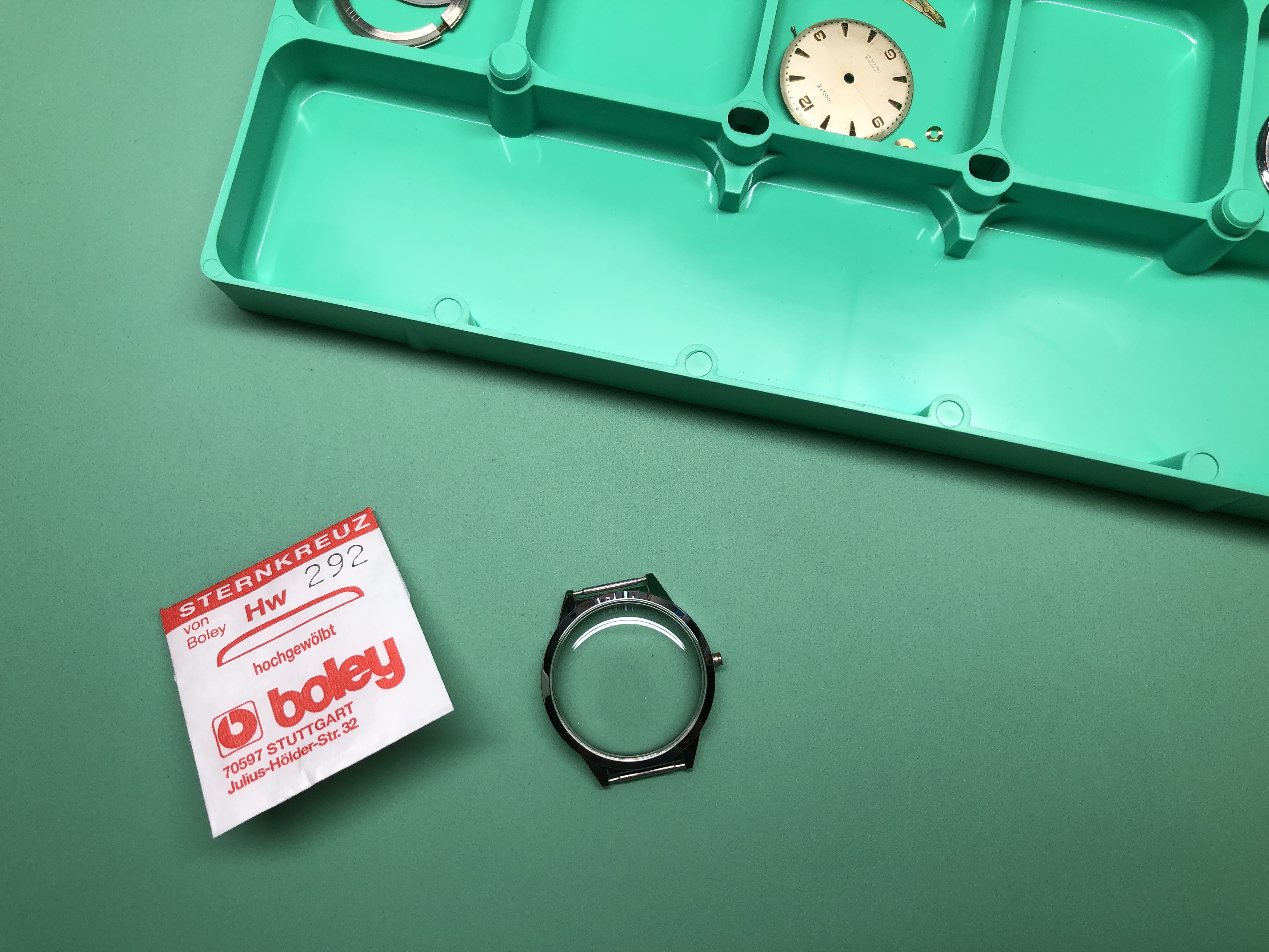

Nieuw glaasje er in, zorgt toch voor een nette uitstraling:

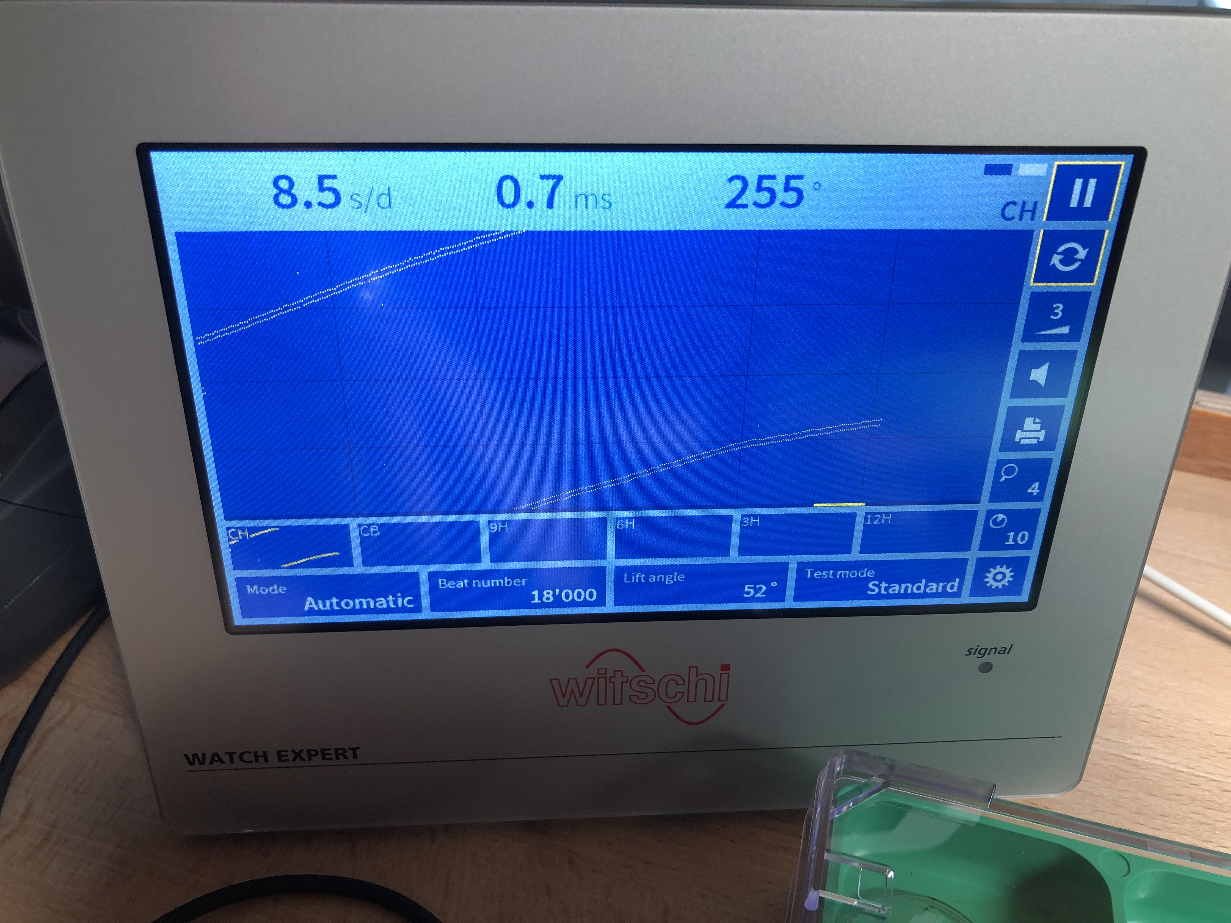

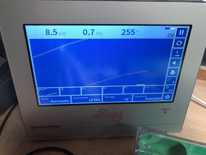

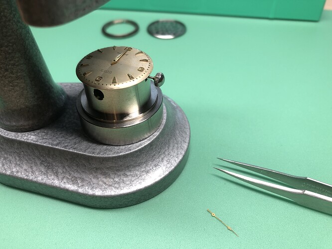

Na opbouw van het binnenwerk en afstellen kan ik de wijzerplaat en de wijzers weer op het binnenwerk monteren:

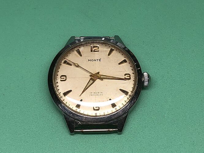

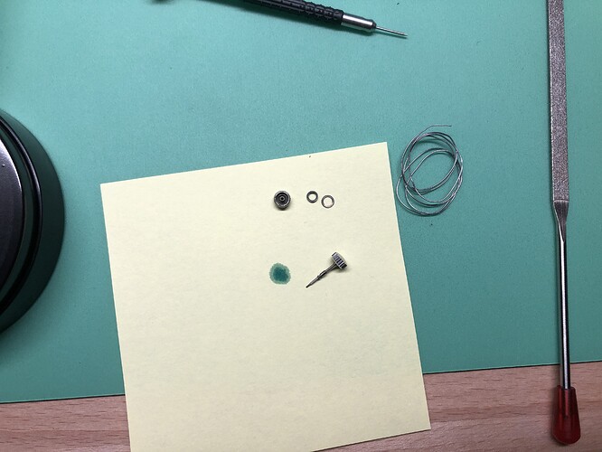

De kroon die was uit elkaar gevallen, dus die ook maar even vervangen:

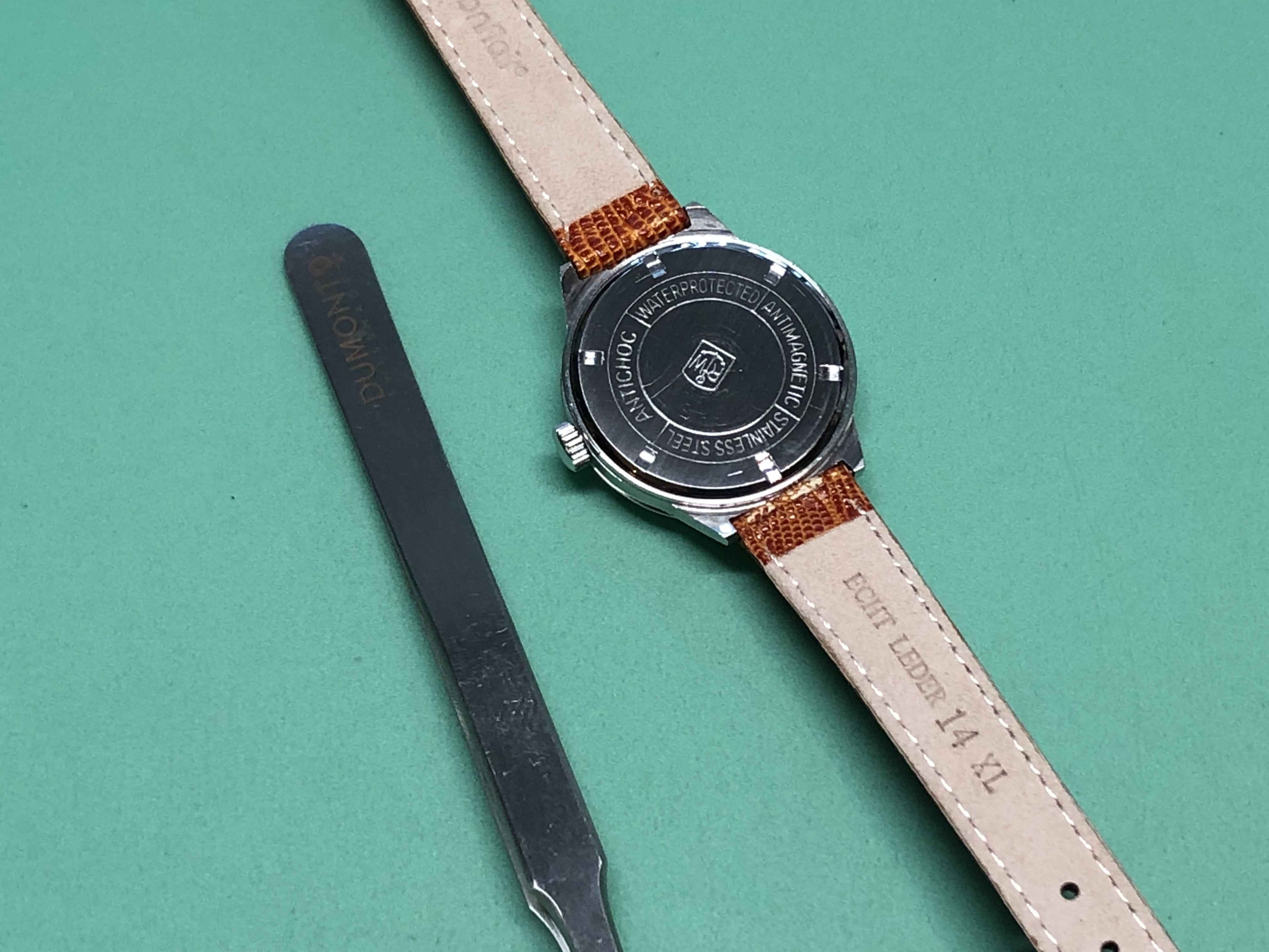

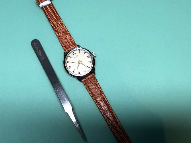

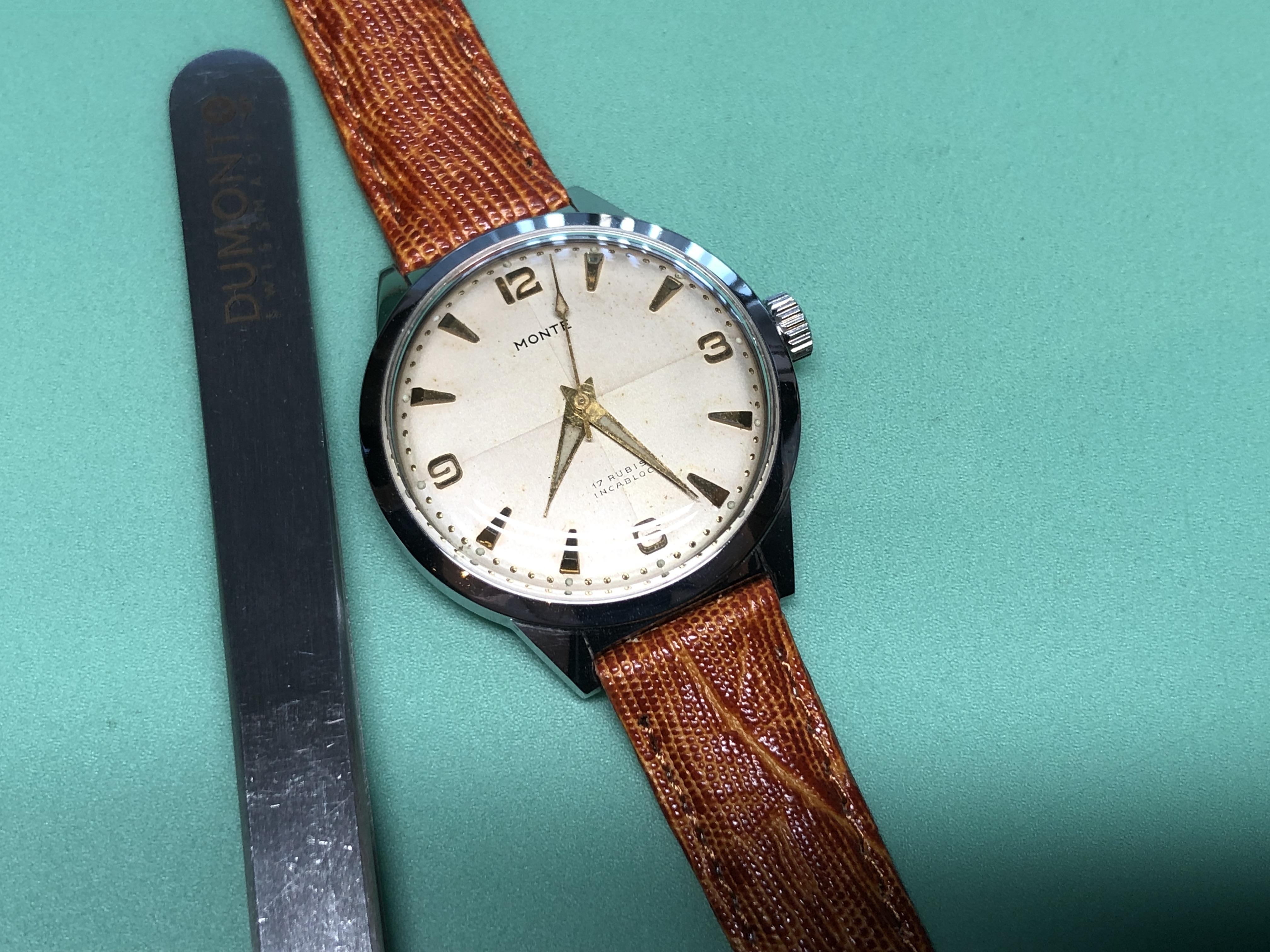

En dan de “na” nog even meegeven:

Moderne veren monteer ik meestal gewoon weer als ze niet beschadigd zijn, zeker bij goedkopere horloges. Ze breken nooit en raken hun voorspanning eigenlijk ook niet kwijt. Tenzij het een horloge is dat ik verkopen wil, maar dan vooral omdat het goed klinkt dat de veer vervangen is.
Maar dit is zo te zien nog een blauwe veer, daar bereik je echt niks meer mee, enkeltje rond archief. :sunglasses:

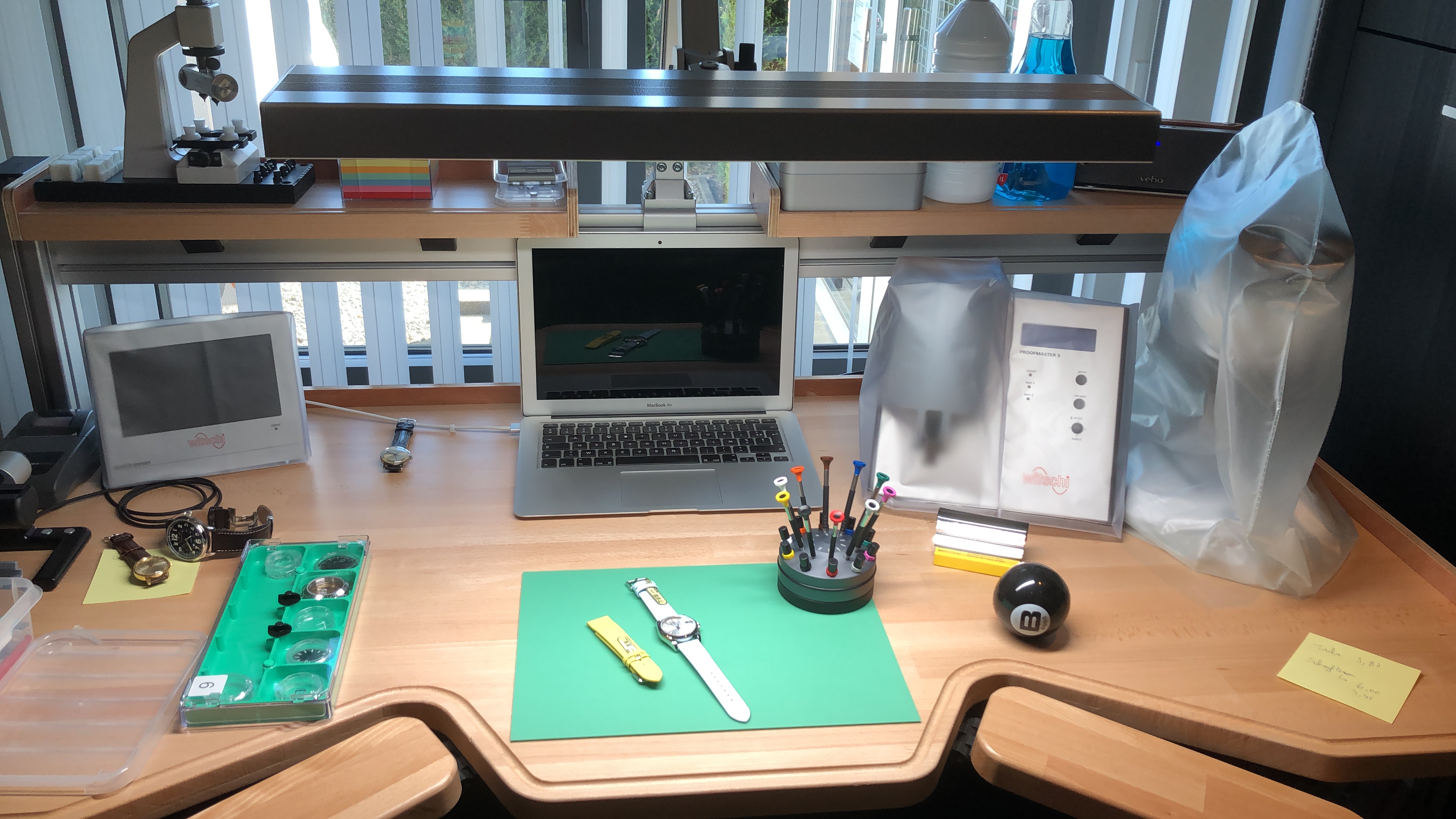

Is voor de hobby op het moment… klopt wel dat ik goed gereedschap heb, ik ben helaas perfectionistisch ingesteld en ga er van uit dat goed gereedschap kan helpen. :wink:

Durf ik ook wel doen, ik controleer dan wel even de goede werking… Wind de veer op met een handvijs tot het maximum en dan bij het lossen tel ik de toeren dat de veer ontspant, moet zo’n 6 a 7 toeren zijn.
Prachtig hoor, je hebt een mooie werkruimte met ook daglicht erbij, en inderdaad je bent een perfectionist, alle respect van mij, en ongetwijfeld veel forumleden, voor de uitstraling van je werkruimte en gereedschap

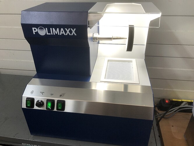

WOW, echt geweldig wat je hier bijdraagt. Mooie apparatuur en vakmanschap geeft een prachtig resultaat! Kun je iets meer vertellen/laten zien over die Polimaxx? Volgens mij een PRIMEUR hier op het Forum!
Zal een filmpje maken van het toestel…
Hier de gegevens van de leverancier:
Polishing maschine Polimaxx - vario
Polishing machine Polimaxx - vario is a brandnew polisher with technical skill that stand out significantly in many respects from other devices. The powerful engine and the highly efficient triple filter system give this multi-purpose polisher unmatched class.
Key features:
  • maintanance-free polishing motor, most powerful motor in its class - 0,37 kW (0,5 PS)
  • new highly efficient triple filter system with > 90% filtration of particulare matter
  • Excellent suction via optimised, loss-free direction of air flow with 500 m²/h
  • Bright, glare-free workspace lighting using high power LED technology
  • Speed: variable speed from 300 to 3000 rpm
  • Extremely smooth operation with optimal torque
  • Hood can be opened and swung back completely from the polishing area (for large workpieces)
  • Generous armrest to eliminate tiredness while working
Technical specifications:
Motor: 0,37 kW (0,5 PS)
Suction: 500m²/h
Lighting: 4x9 LEDs / 640 lumen
Brush diameter: max. 160 mm
Main connection: 230 V / 50 Hz
Dimensions (W x D x H): 450 x 3
Is een toestel waar je de kasten en deksels mee kan polieren…
Met led verlichting, afzuiging en variabele snelheden.

Aan deze horloge heb je echt wel werk aan gehad, was goed bekrast, maar een prachtig resultaat hoor,
