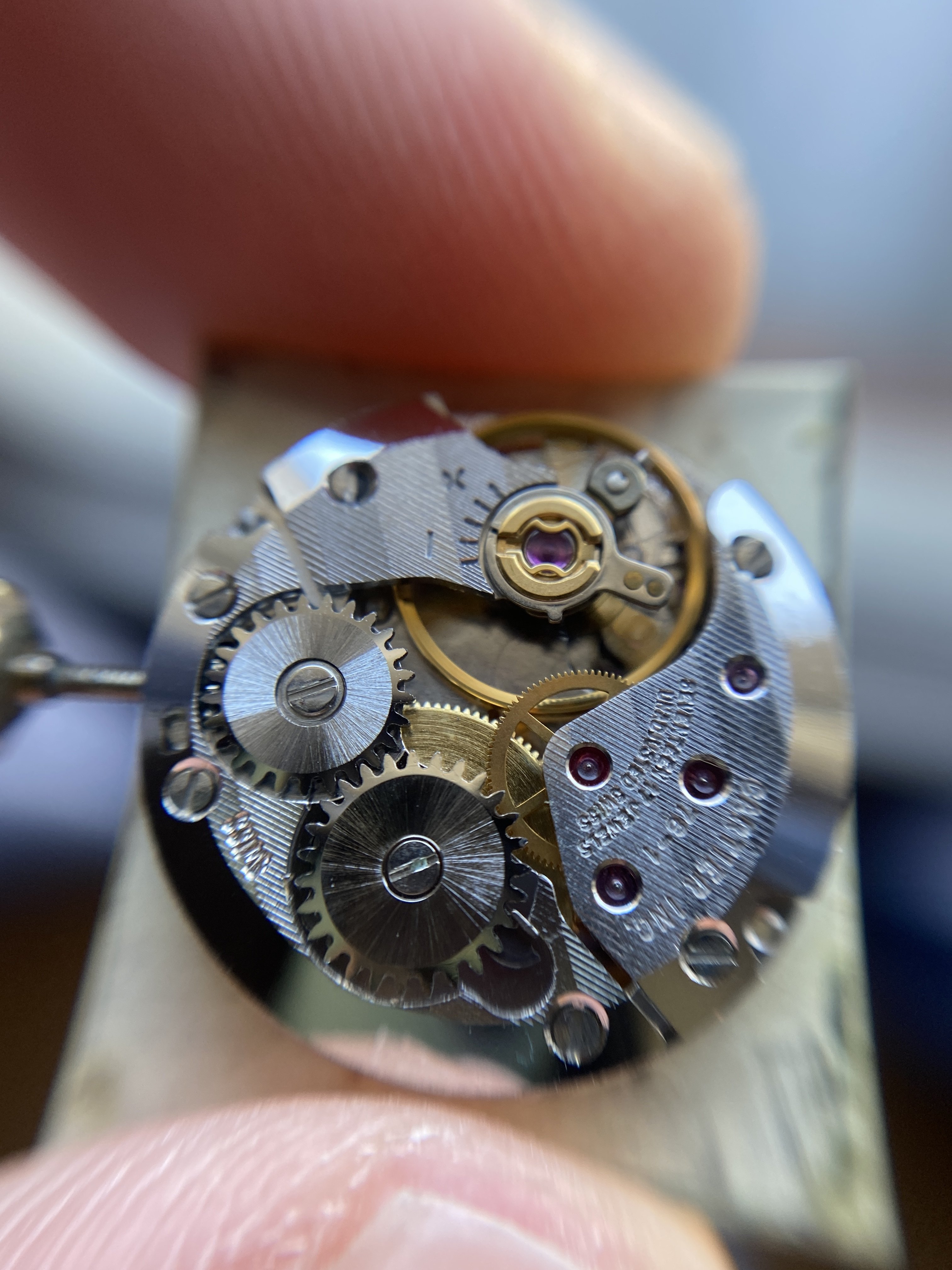

En heb je het binnenwerk ook al ergens naar toe gebracht, ben echt benieuwd hoe je het gaat vinden als alles klaar is.
Nee binnenwerk heb ik nog hier.
Toen ik hem net had dacht ik dat hij wat voor liep maar bij nader inzien is dat toch niet het geval. Verder ziet het uurwerkje er ook nog heel mooi uit dus denk dat dat niet echt nodig is.
Dat ziet er inderdaad nog goed uit, misschien kort geleden nog een service beurt gehad, zie ik het verkeerd je hebt de kroon niet mee gestuurd, berg je binnenwerk maar goed op zodat er geen stof in kan vallen, leuk bezig jij , mooi hoor
