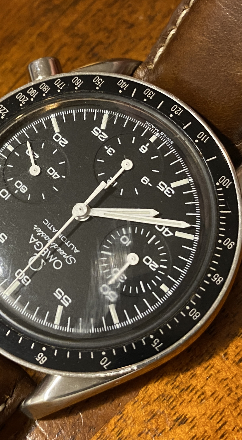

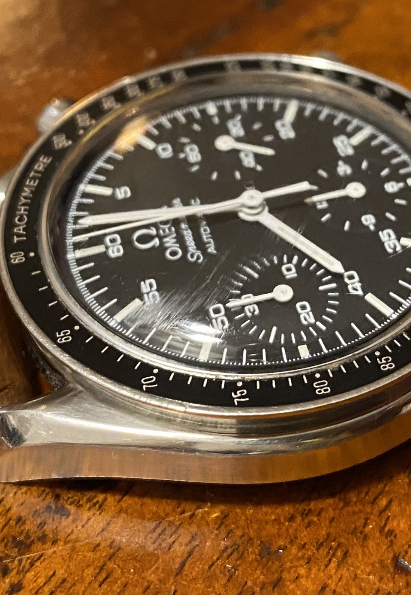

Vandaag zoveel tikken tegen mijn horloge gehad dat het wel vrijdag de 13de leek. Er bleek allemaal niets aan de hand, tot ik rats langs het keukenblad ging en er nu en toch wel erg storende “veeg” op het glas zit. De bezel is goddank gespaard gebleven. Ik heb hem maar even weggelegd voordat ik het straks nog aan diggelen laat vallen, zo’n dag is het wel.
Wat zouden jullie hiermee doen? Het zijn vrij oppervlakkige krasjes, maar wel een storende brede waaier naast elkaar. Zelf met een polijst-middel aan de slag, of toch maar even wegbrengen? Het is het originele glas, dus ze moeten er niet helemaal op los gaan dan.
Eueuhm, ik wil je dag niet nog verder bederven maar de buitenrand naast de tachyring lijkt ook wat schaafschade te hebben?
Polywatch zou dit glaasje wel kunnen waarderen :slight_smile:
Daar krijg je bijna alles mee weggepoetst. Laatst ook mijn Pro weer eens intiem laten zijn met mijn lockerdeur op het werk. Zag er niet uit. Volledig weg kunnen poetsen. :ok_hand:
Dat zou je door de foto kunnen denken, maar het is ongelukkige lichtinval. Bij de 70 is geen kras te zien, naast de haarlijntjes die er toch al zaten. :sweat_smile:
Dit!
Beetje polywatch erop doet hem sowieso goed. Ik denk dat je je verbaast van het effect, die hele ‘schaaf’ is makkelijk ‘doorzichtiger’ te maken.
Mooi zo… Dan heb ik het gelukkig niet erger gemaakt dan het al is.
