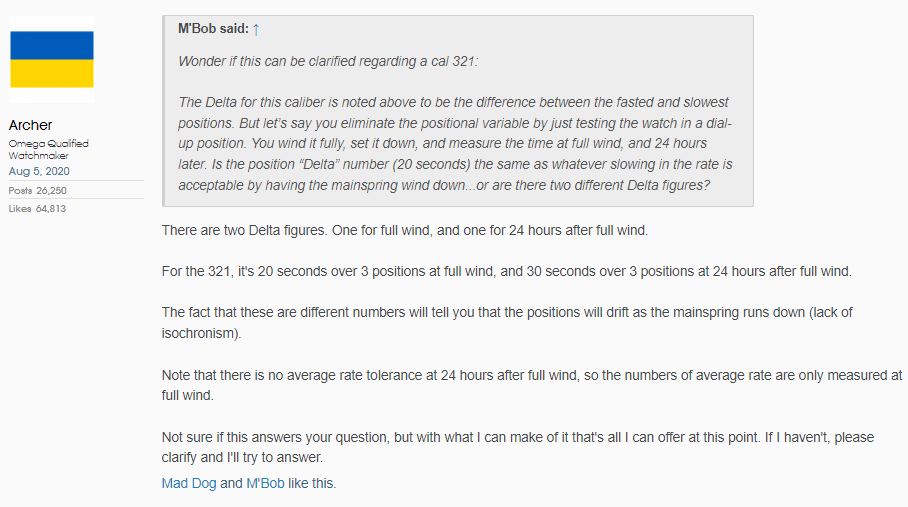

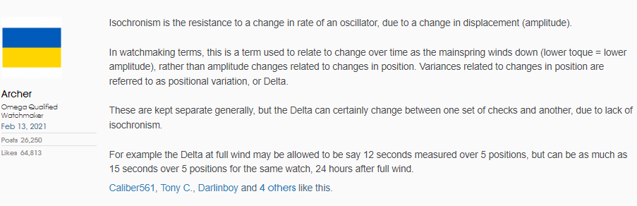

Hoe langer je niet opwind hoe meer afwijking er ontstaat (isochronism):
Dat lijkt me niet heel realistisch probleem. De veer geeft zn kracht behoorlijk gelijkmatig af.
voor een 321 blijkbaar wel:
