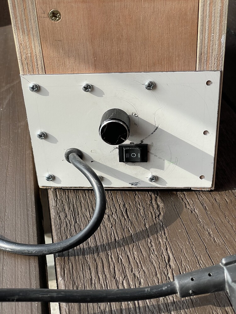

En ehh … gebruik geen dremel, toerental is veel te hoog. Een accu schroevendraaier werkt prima (mits je die inspant op je werkbank). Ik gebruik een houtdraaibankje van de Lidl met variabel toerental. Lekker stabiel.

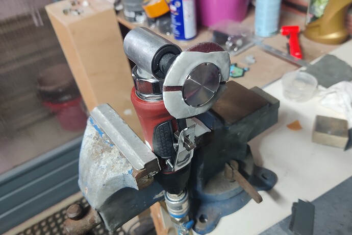

Kwam toevallig vanmiddag een klein slijptolletje op lucht tegen waarvan ik dacht dat ik 'm weg had gemikt :partying_face:

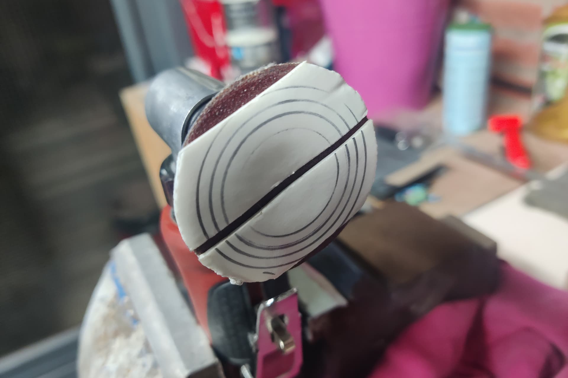

Dus meteen maar geprobeerd wat daarmee kan. Slijper in de bankschroef zodat die vast staat en ik enkel “gas” hoef te geven, en met de andere hand een schuurpapiertje er tegenaan kan houden. Heb met dubbelzijdig tape een caseback op een schuurschijfje geplakt en eens gekeken hoe dat uitpakt:

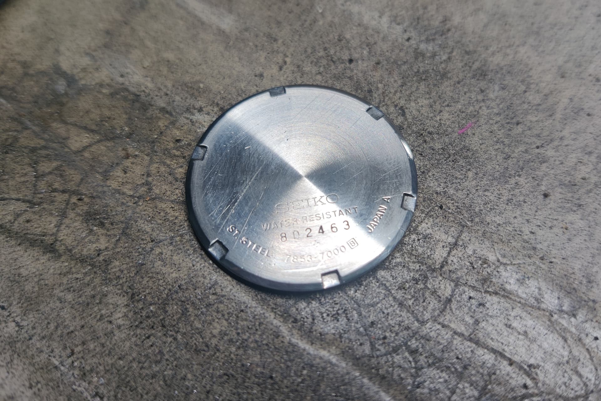

De caseback was nog niet helemaal schoon van krassen, dat zie je nog. En het om een mooi egaal gedraaid patroon te krijgen kost nog ff wat aandacht, maar het principe werkt :ok_hand:

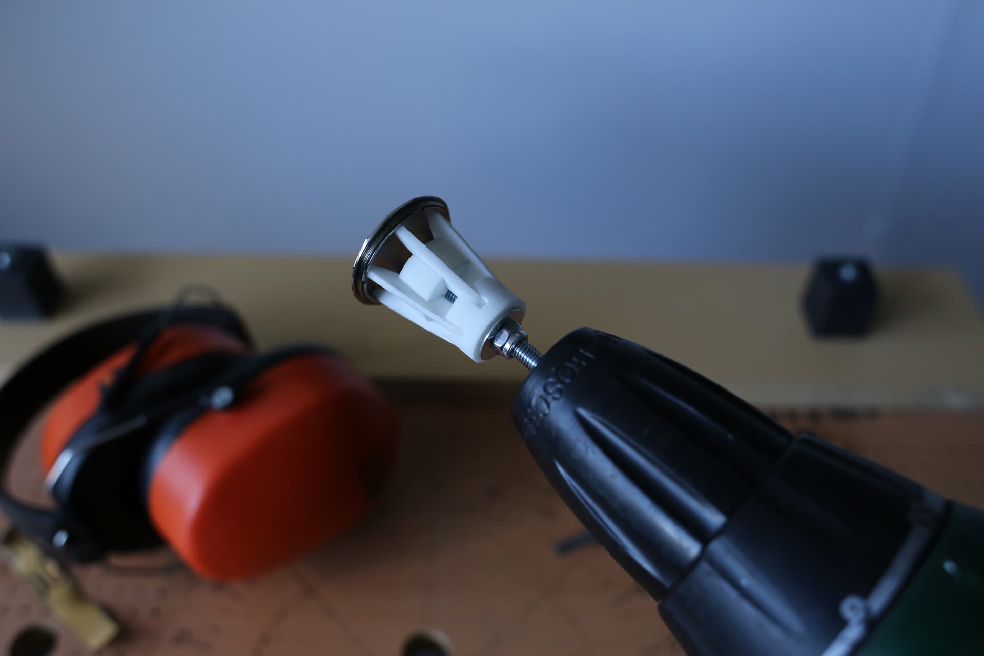

Ik heb deze ervoor gemaakt.

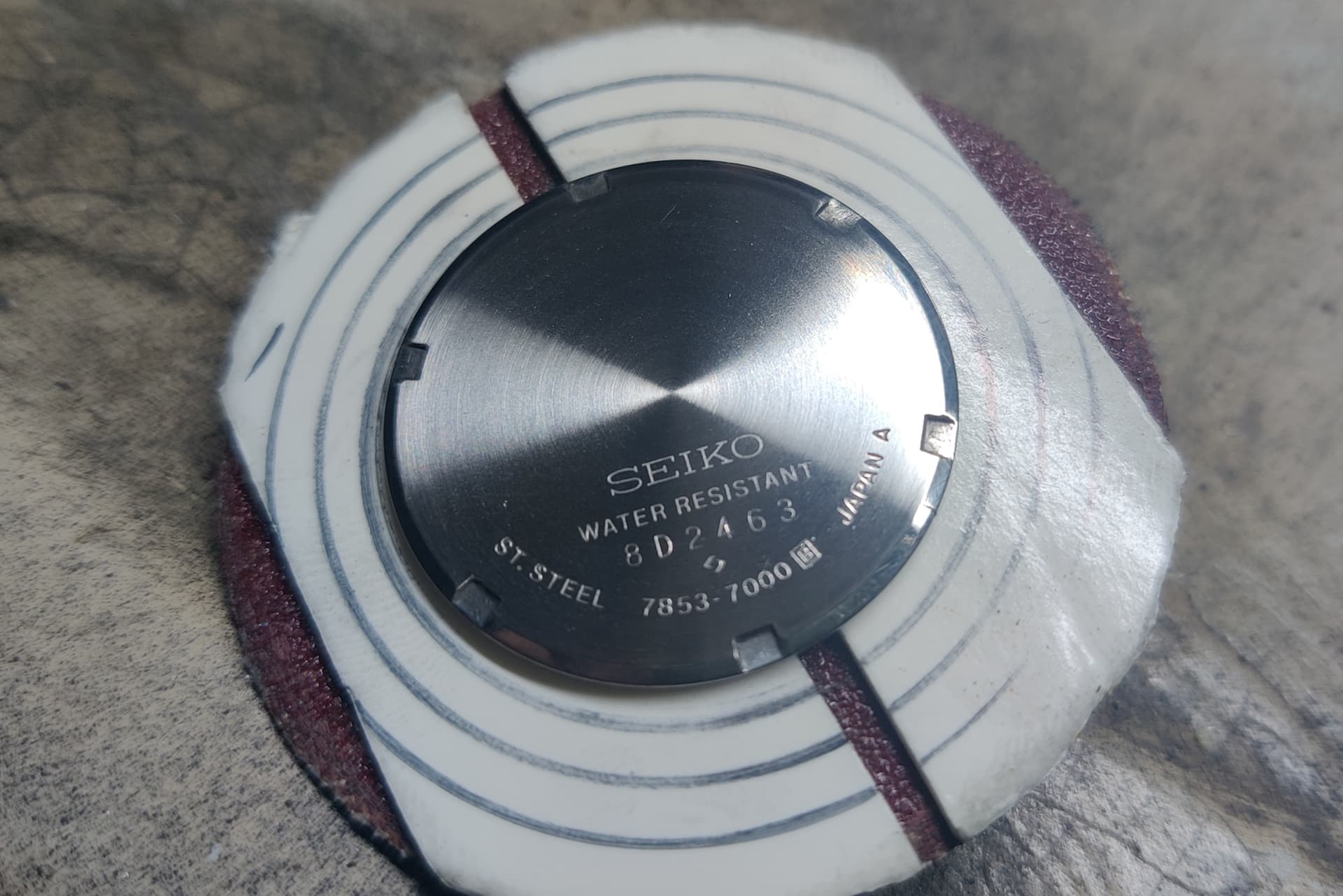

Nou, ja maar nee, want je wil dat het center van de rotatie zoveel mogelijk in het midden van de caseback zit anders zijn je schuurcirkels niet concentrisch met de omtrek van de caseback. Om dat zo goed mogelijk voor elkaar te krijgen heb ik een paar cirkels op de tape gemaakt, stift ertegenaan tijden draaien. Dat geeft een richtlijn om de caseback centraal te plaatsen:
Heb de caseback een aantal schuurrondes gegeven om gebruikssporen er wat af te halen ( grit 1500 tot 3000) en na een beetje draaiend schuren met korrel 600 heb ik dit. Heel dik tevreden mee :tada:
