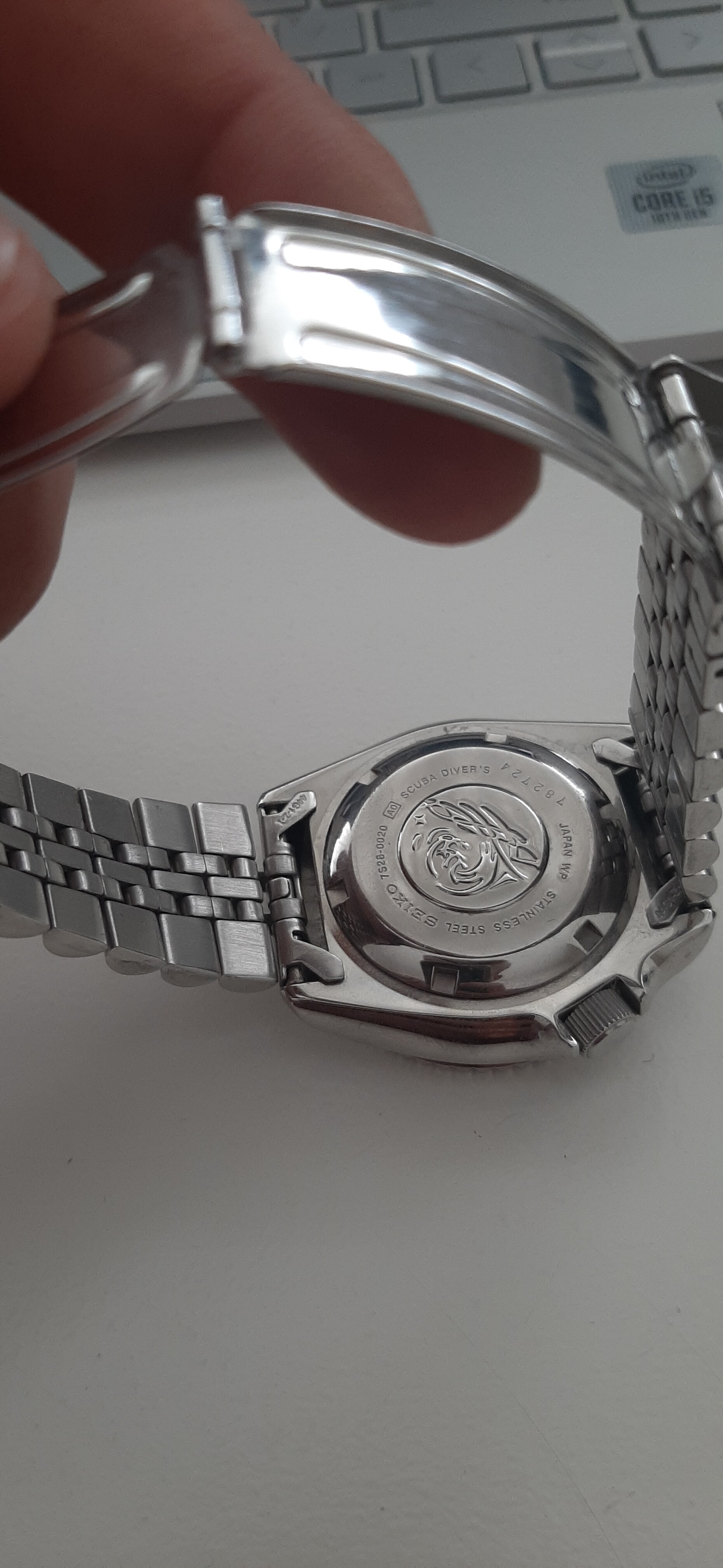

Is deze Seiko SKX007 op marktplaats origineel of niet? Ik twijfel door de volledig zwarte secondewijzer en de niet gesigneerde kroon.
Echter lijkt het serienummer op de achterkant wel te kloppen.
Verder vroeg ik me af of de beschadiging aan de lume pip makkelijk te herstellen is, wat onderhoud aan zo’n horloge ongeveer zou kosten?
De insert is aftermarket. De band is fake. Dit is een oude / afgedragen SKX die weer opgelapt is. Niet aan beginnen.
Dat hoort, een SKX heeft geen gesigneerde kroon.
Wijzerplaat is sowieso ook fake
Waar zien jullie dat nou weer aan? Dat ie oud is zie ik ook maar de rest?
Heel makkelijk bij de band, de niet gesigneerde endlinks. Volgens mij heet de SKX ook split pinnen en niet van dat soort pinnen. De band kan trouwens ook merkloos zijn, dat zou kunnen maar is een kleine kans. De insert is te zien aan het lettertype, dat klopt net niet. Kijk maar eens naar de 10 op jouw SKX vs de 10 hier.
Eagles eyes. Thats all you need

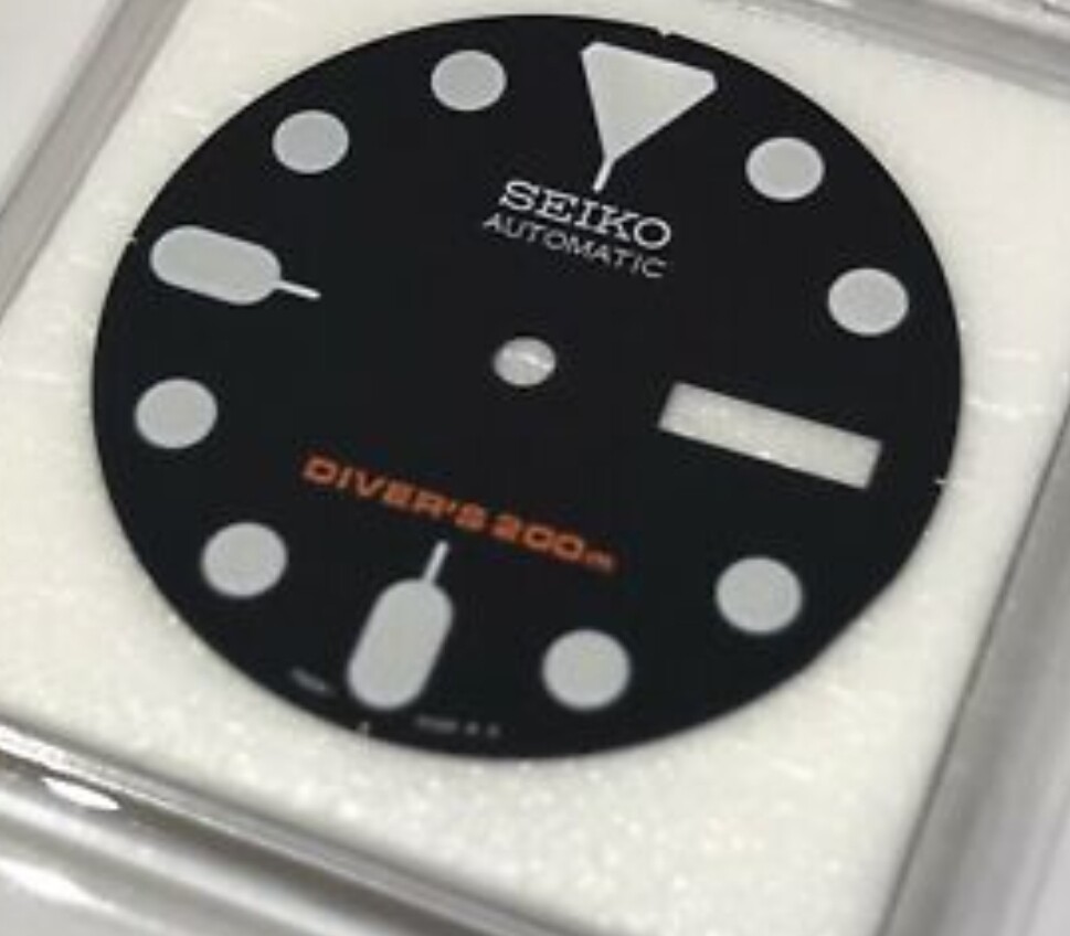

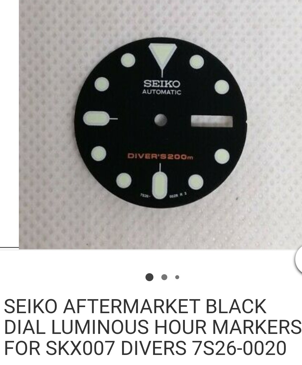

Haha ja daar heb ik wat aan. Waarom is deze wijzerplaat fake dan?
Teveel ‘rare’ grijs rondom markers, lume lijkt ook helemaal plat. Zoiets als dit ? ->
Moet meer zijn als dit !->
Op de skx zit een band met solide schakels ipv. Gevouwen. Alleen de middelste links zijn gevouwen.
Daarnaast ben ik het met @beavis eens dat er te veel wit materiaal rondom het lume zit. Ook staat de aanduiding van het type uurwerk bij de 6-uurspositie te ver naar boven en zijn de letters te groot.
Ik vind het maar ‘rare’ grijs…
Hoort wit te zijn idd
