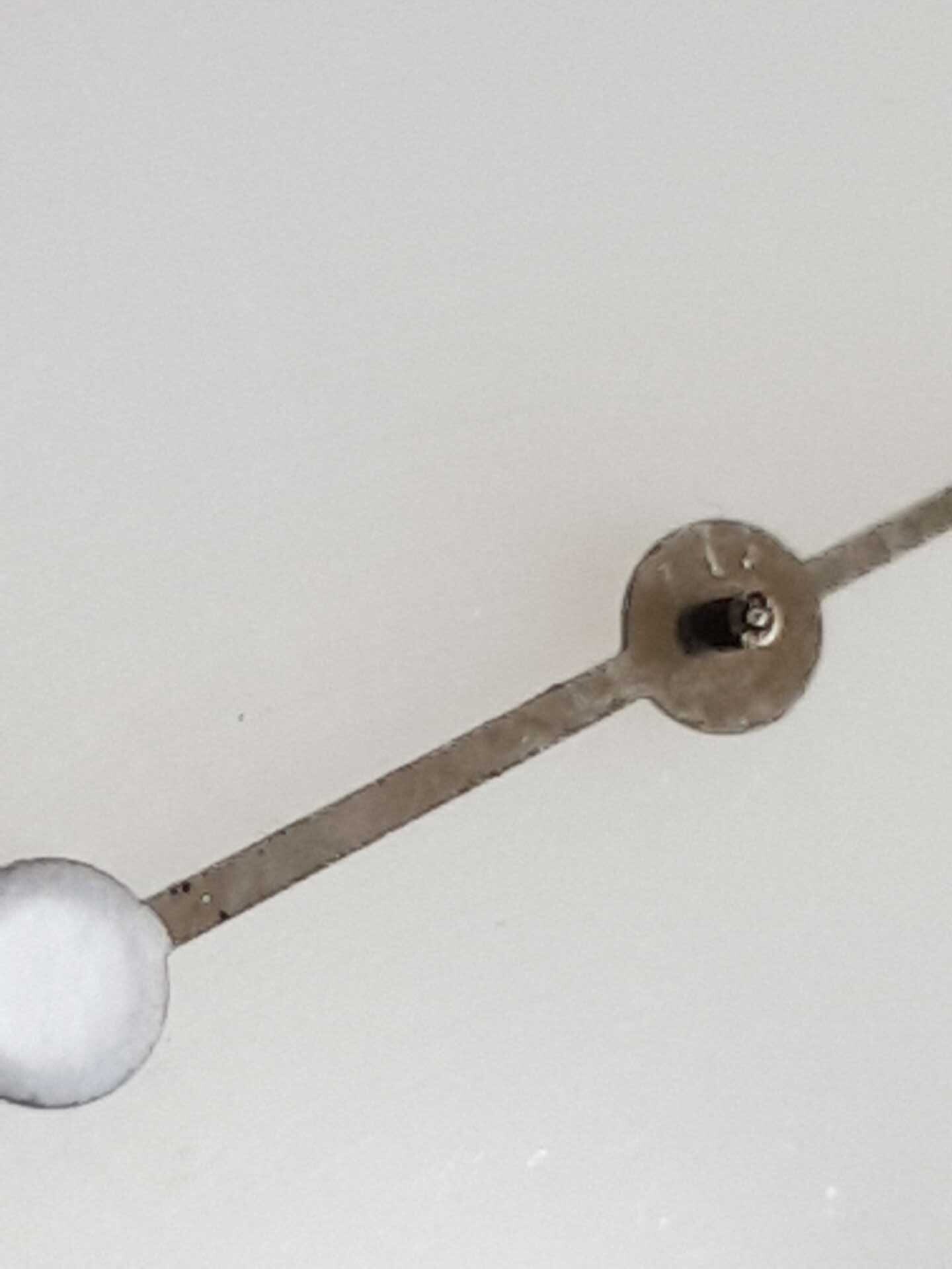

Als ik het zo lees heb je bij het verwijderen van de secondewijzer de as van het uurwerk gebroken. Dit asje zit nog in het “buisje” van de secondewijzer.
Ik ken geen uurwerken waar de wijzer met een asje in een bus/buis van het uurwerk gaat.
Als het holle busje aan de secondewijzer er niet zo uit ziet
dan kan het goed dat @meisink gelijk heeft.
Een wijze les en een van de redenen waarom je nooit aan zulke “mods” moet beginnen naast dat de gebruikte wijzerplaten fake zijn.

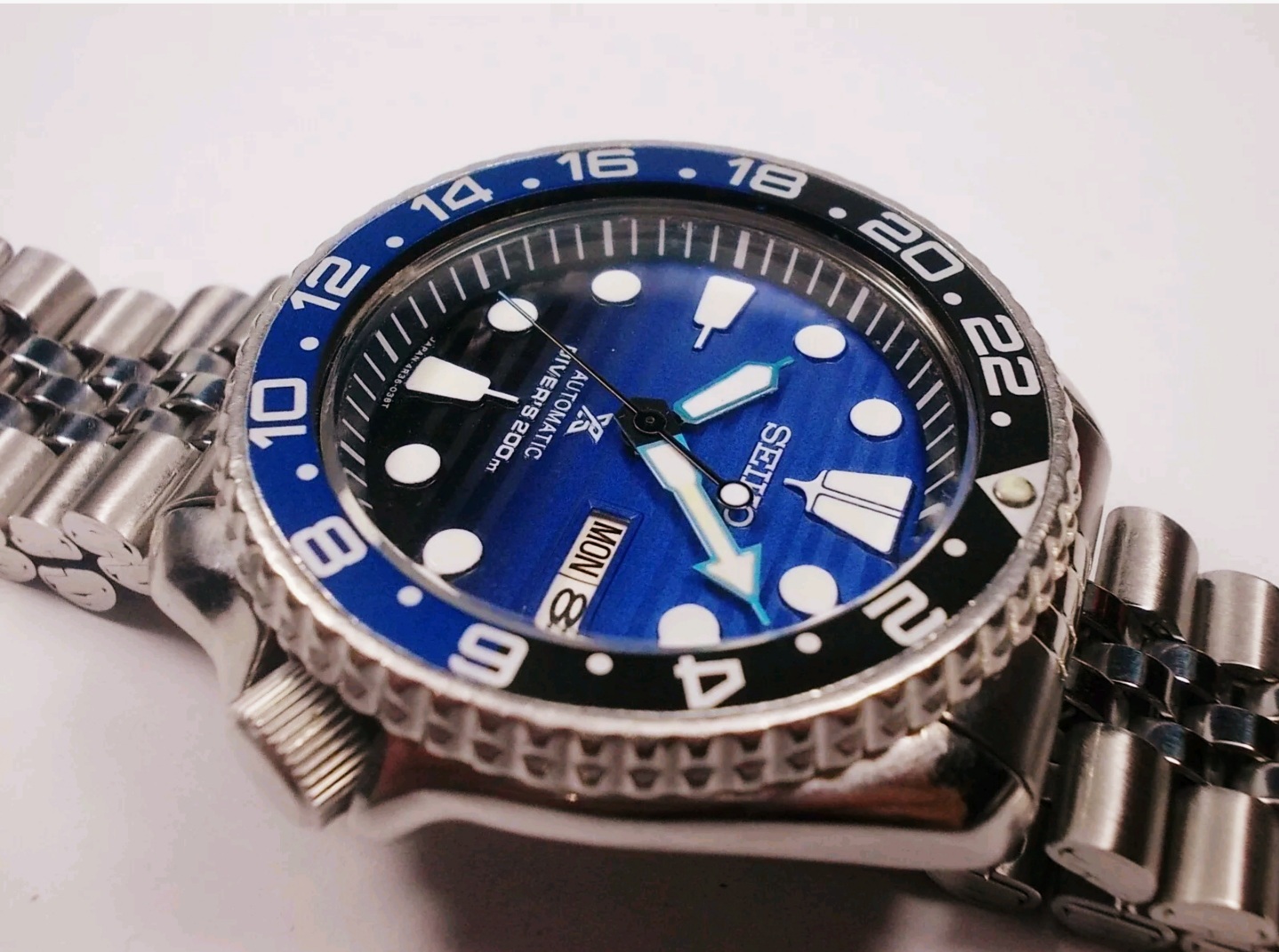

Ik wed voor 2 euro dat je het verschil niet ziet in 1 oogopslag tussen een fake en echte SKX007 dial
omdat je je er soms niet mee bezig houdt zogenaamd
Het gaat hier niet om de mod, dat vind ik nou juist leuk. Het relatief saaie SKX007 model wordt er fris en modern van.

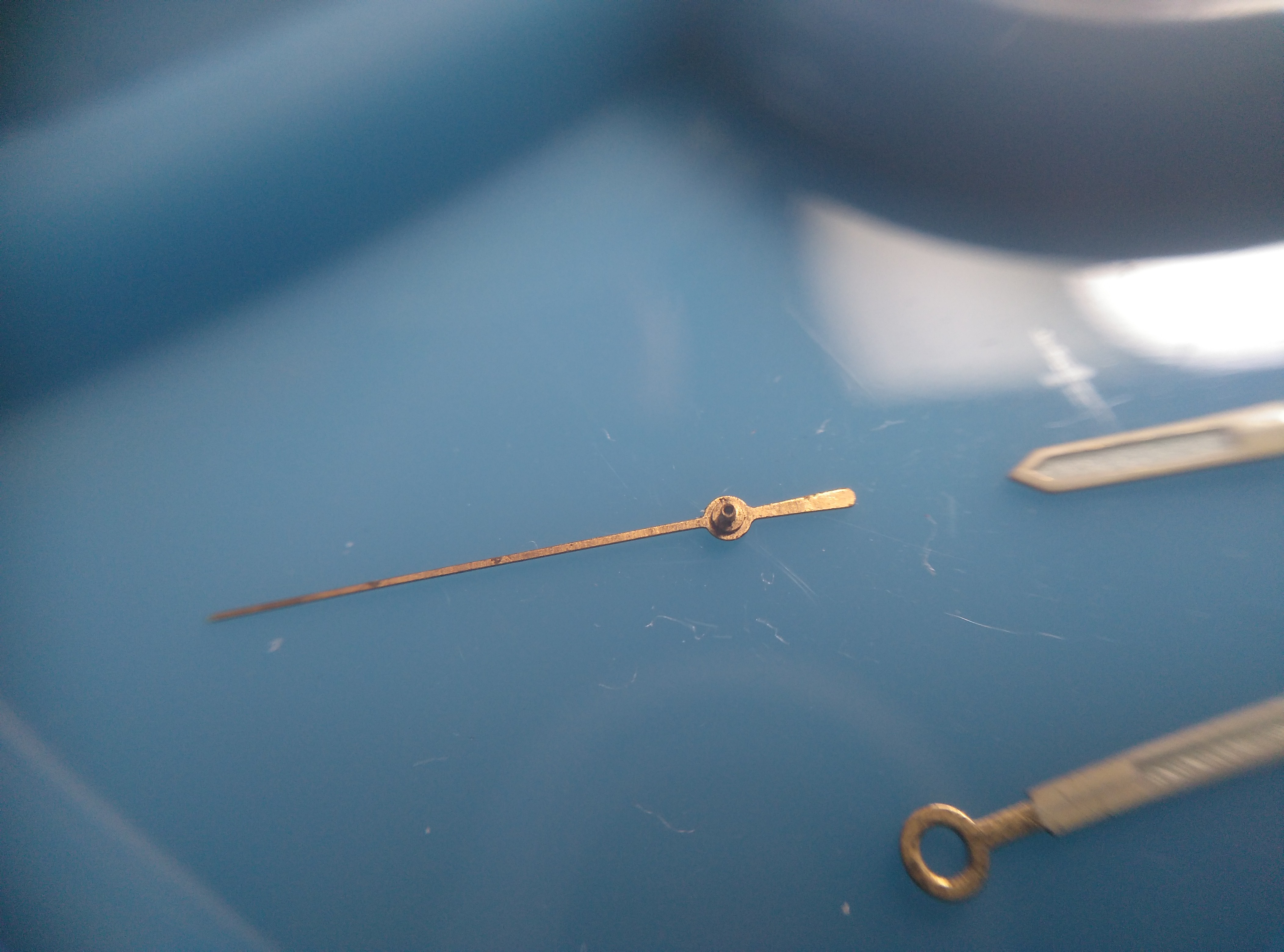

De secondewijzer heeft geen hol buisje, mijn vraag is of de 7s26 uurwerken op dat punt kunnen verschillen?
Ik zou even contact opnemen met de verkoper of een wijzerset bestellen die wel op je uurwerk past. Zoals eerder gezegd is zijn er meerdere versies van het 7s26 uurwerk in omloop.
Dank allemaal voor de reacties. Meisink had gelijk, nav de foto van ElderRuwy heb ik een microscoop app gedownload (hoe geweldig werkt dat!) gebruikt en zie dat in de wijzer een afgebroken stukje as zit.
Ik ga proberen dat te verwijderen met iets plakkerigs, heeft iemand een tip?Een mod is leuk maar het gebruik van fake onderdelen zoals bij veel van dit soort oude SKXen is niet oke.
Dat was vroeger zo maar fake kan tegenwoordig vaak net zo goed zijn. Dat komt doordat moderne metaalbewerkingsmachines hypernauwkeurig zijn, alles kan op originele specs nagemaakt worden.
Ik denk dat het juist leuk is dat een goedkoop massaprodukt zoals de SKX007 door mod bijzonder gemaakt kan worden. En leuk om aan te sleutelen als beginner
Daar gaat het ook niet om, het gaat er om dat andere bedrijven niet het recht hebben om de merknaam te gebruiken op hun onderdelen.
Waar zie jij Seiko staan op wijzers??

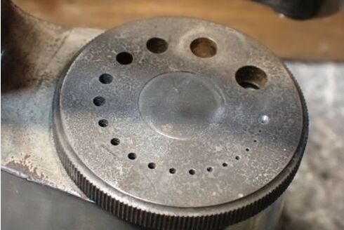

Als ik dit tegenkom gebruik ik daarvoor een mini ruimer.
Als ondersteuning gebruik ik de Boley schijf met gaatjes van toenemende grootte.
Houdt de ruimer met een tangetje vast zodanig dat er een klein deel onderuit steekt.
Plaats dat in het hart van het afgebroken asje (van de bovenkant lijkt me hier het beste).
Dan met een klein hamertje even tikken op de tanguiteinde.
