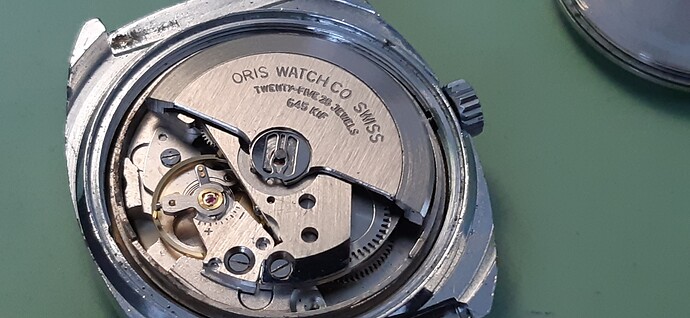

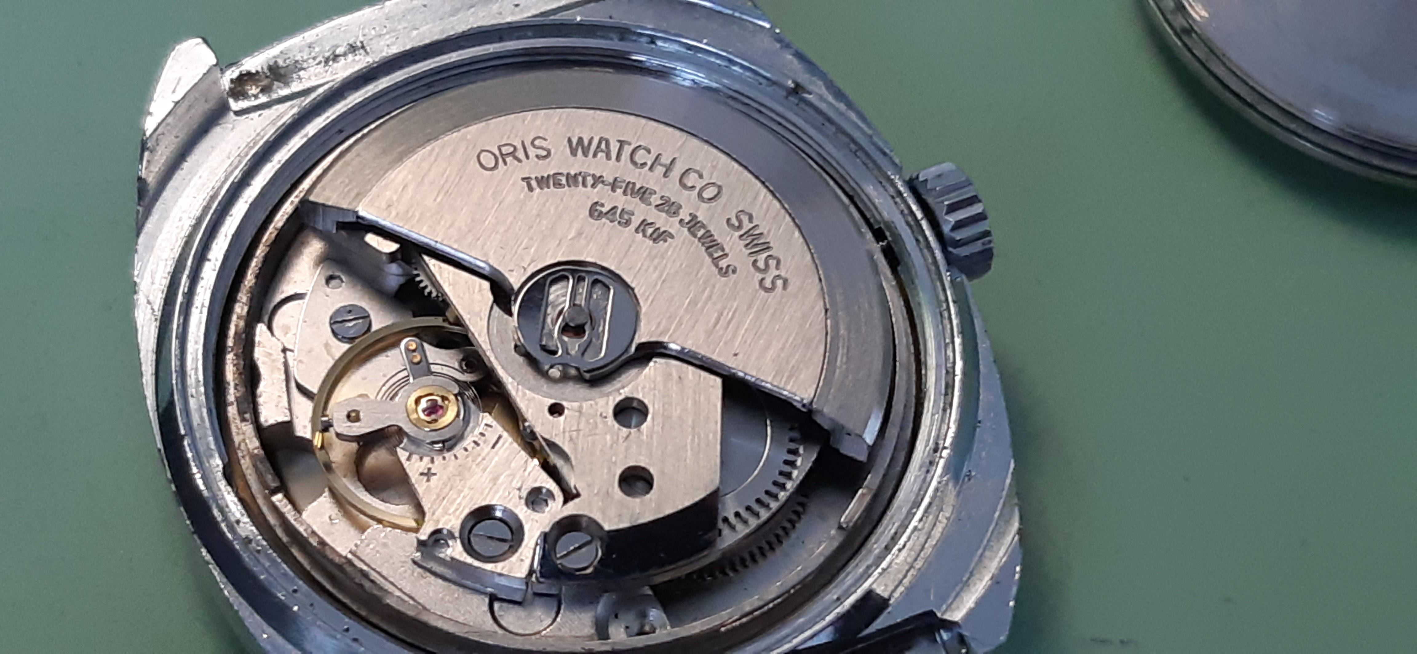

Laatst dacht ik, laat ik hem eens open maken en kijken of ik hem kan repareren.

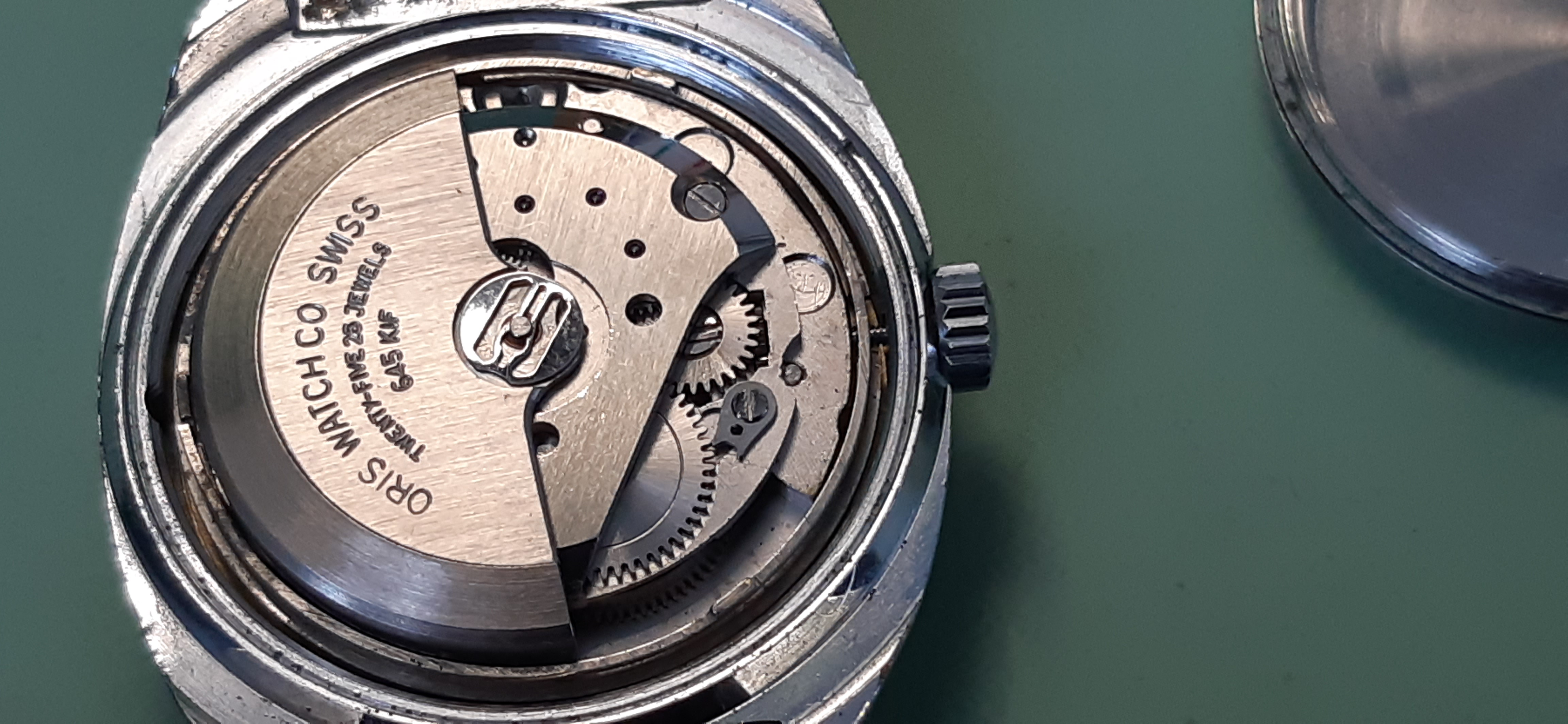

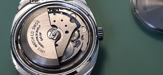

Tot mijn verbazing heeft het horloge schijnbaar een oris uurwerk erin liggen waardoor ik begon te twijfelen.
Ranfft:
http://www.ranfft.de/cgi-bin/bidfun-db.cgi?10&ranfft&2&2uswk&Oris_645
Hij loopt weer als een trein, dus nu ben ik toch benieuwd.
Mensen, is dit een Mumbai, en dus byebye, of is deze Orisgineel en op zich nog wel iets waard?
Ik hoor graag van jullie.

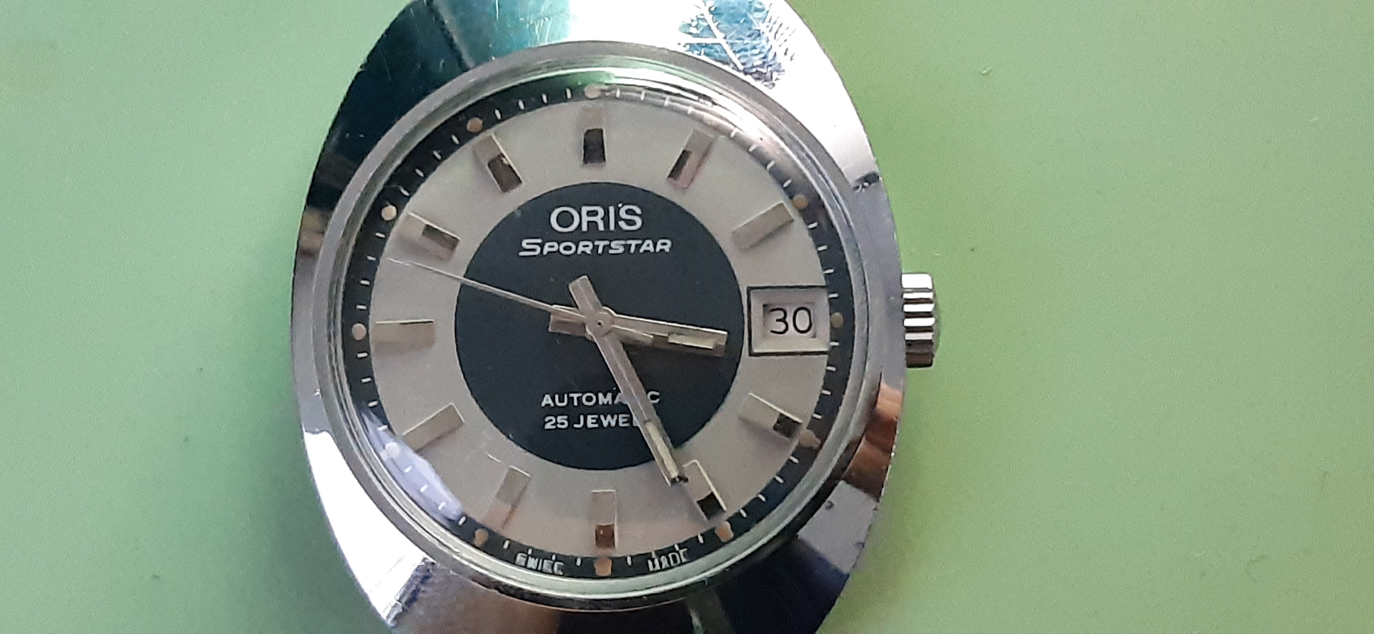

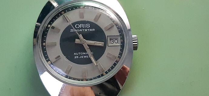

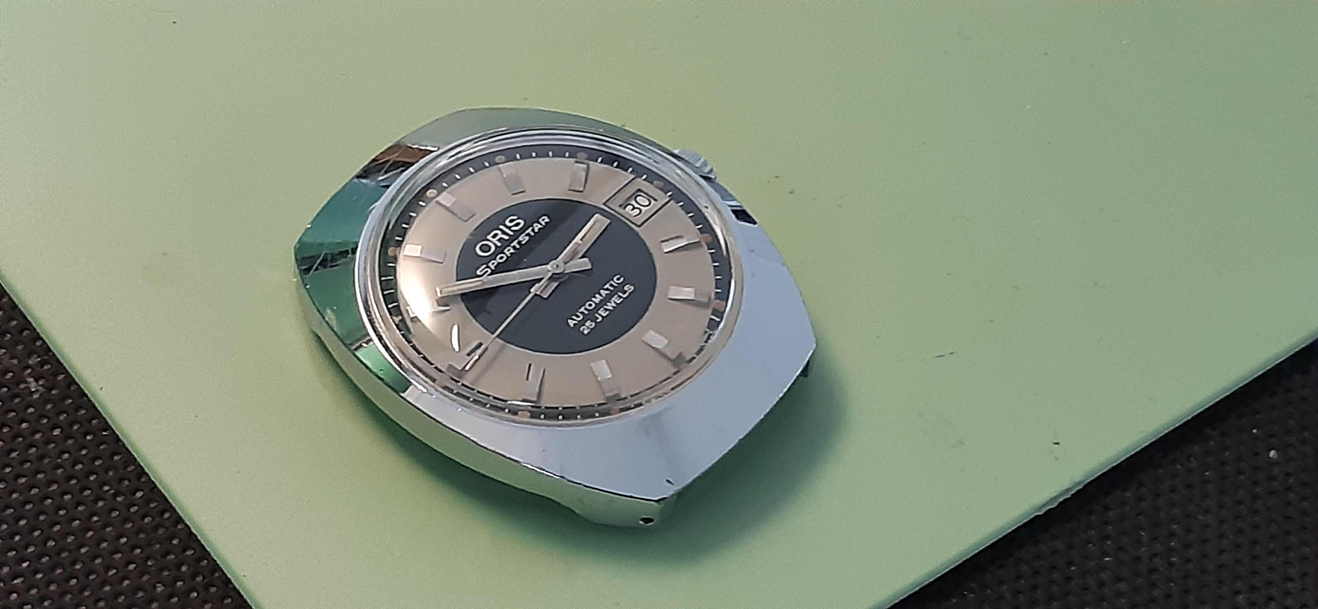

De wijzerplaat is moeilijk te beoordelen door de schuine foto’s maar ik zie veel vergelijkbare modellen op internet.
De kleur is niet lelijk en de typografie ziet er niet lelijk uit.
Misschien wel een originele wijzerplaat? De kast ziet er vrij netjes uit, ik denk niet dat ie in het klimaat in India zo zou zijn gebleven. Was het uurwerk in nette staat of compleet versleten.
Even wat betere foto’s van de plaat:

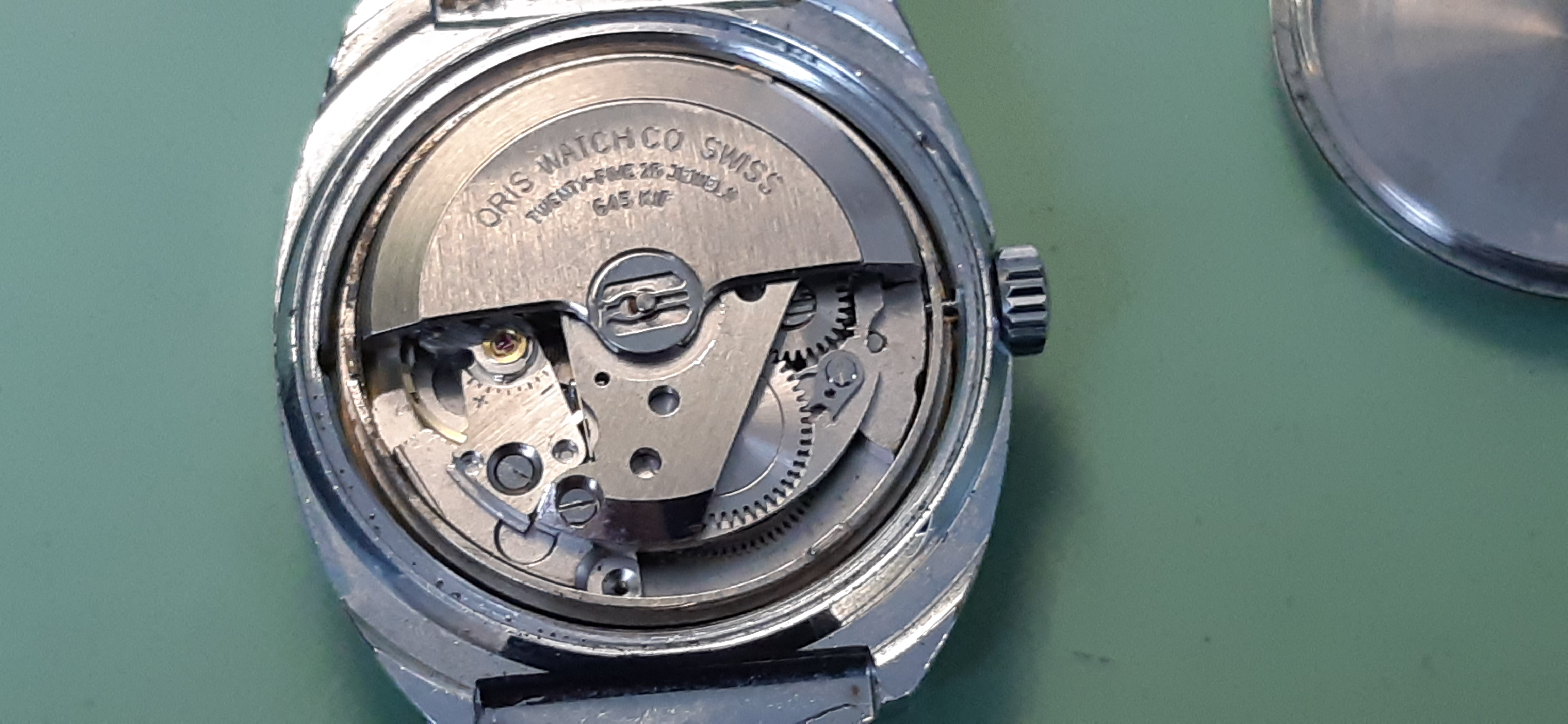

En met betrekking tot het uurwerk, nee die was niet compleet versleten.
Zag er wel goed uit.
Mijn gok is Mumbai.
Kun je die gok onderbouwen.
Niet omdat ik eraan twijfel, maar omdat ik benieuwd ben naar de redenering.
Leer ik er ook nog wat van.
De standaard mumbai specials hebben een FHF handwinder uurwerk. Dit is een automaat. Is het een penanker? Je ziet aan de lumen ook tekenen van ouderdom. Als je nu me een mes op de keel zette zou ik zeggen origineel.
Voor mijn gevoel strookt de opmaak van de plaat niet met wat ik zou verwachten, ik ben zeker geen vintage Oris expert.

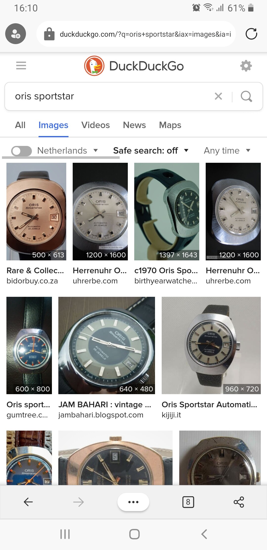

Als ik de plaatjes online bekijk valt deze wijzerplaat uit de toon (ondanks dat je hem ertussen ziet).

Geen penanker, een 25 jewel, incabloc.

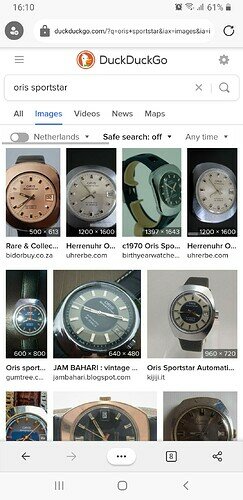

Ik zou durven zeggen Orisgineel. Via google vind je enkele gelijkaardige en deze zien er (met uitzondering van de staat) identiek uit.
Ja dat weet ik, maar dan nog valt de plaat uit de toon voor mijn gevoel.

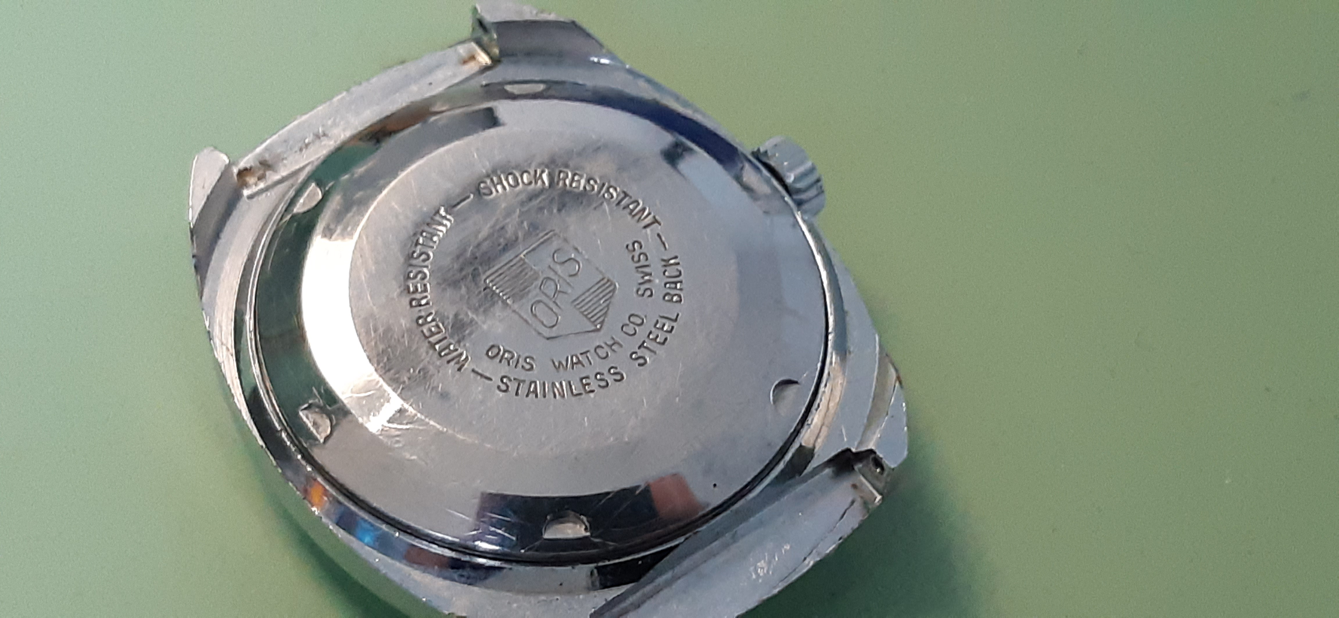

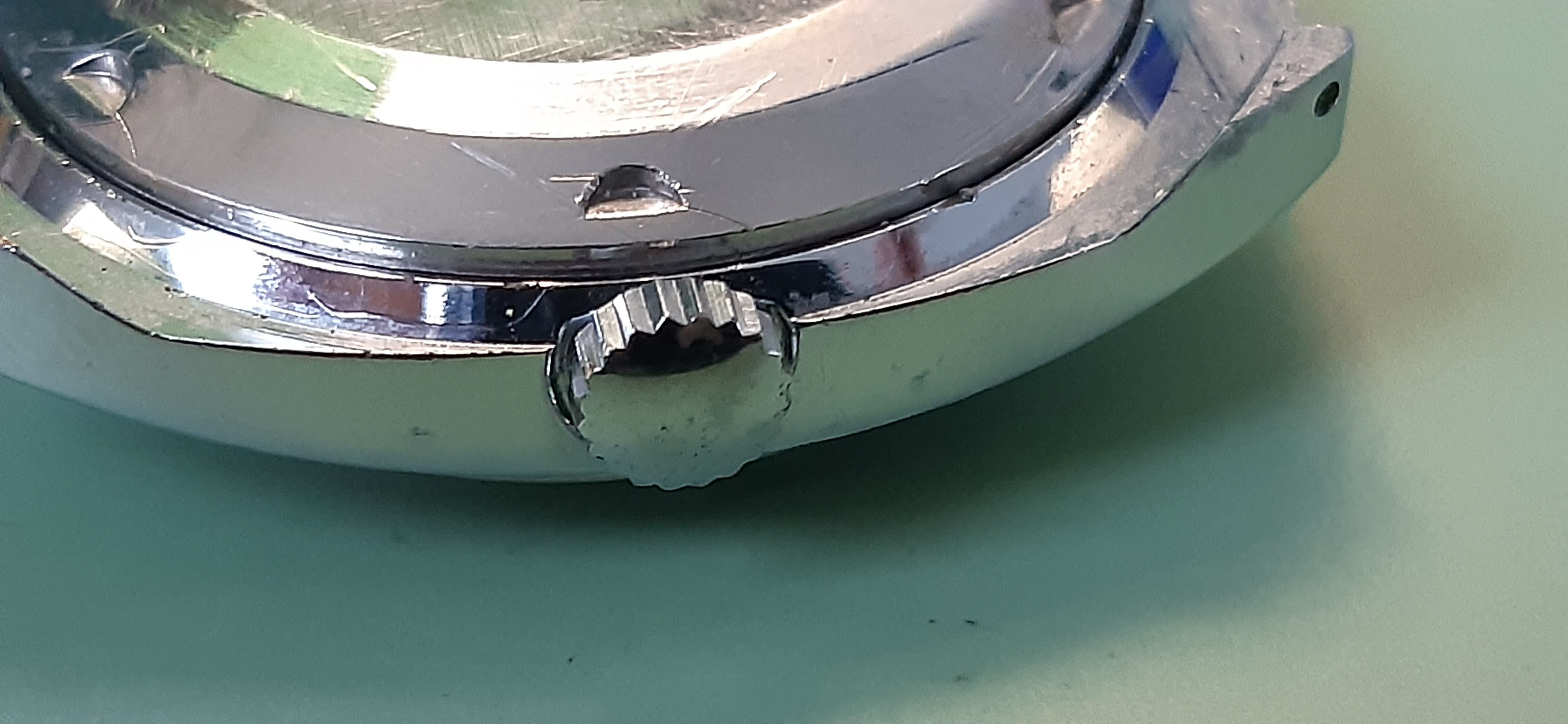

Zeker weten? Ben ze naast elkaar aan het houden en lijkt voor mij wel erg op elkaar. Achterkant, lugs. Misschien het best te zien via de zijkant?
270 is belachelijk natuurlijk :sweat_smile:
Ik denk legit.
Neez zeker weet ik het absoluut niet. De kanten lijken mij wat minder scherp bij die pp catawiki.
