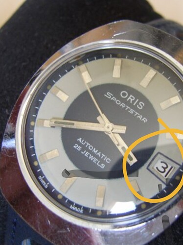

Wat ik apart vind is het symmetrische rechthoekje bij de datum ipv de (hoe heet zo’n figuur) schuinere rechthoek dinges vorm.

Wat niet?
?? Vertekening door t glas?
De wijzerplaat vanwege het datum venster vormpje.
Nee, die asymmetrische vorm zie je onder meerdere hoeken bij Oris.
Uurwerk klopt IMHO wel
Jep.
Is die van Clim te asymmetrisch of niet asymmetrische genoeg?
