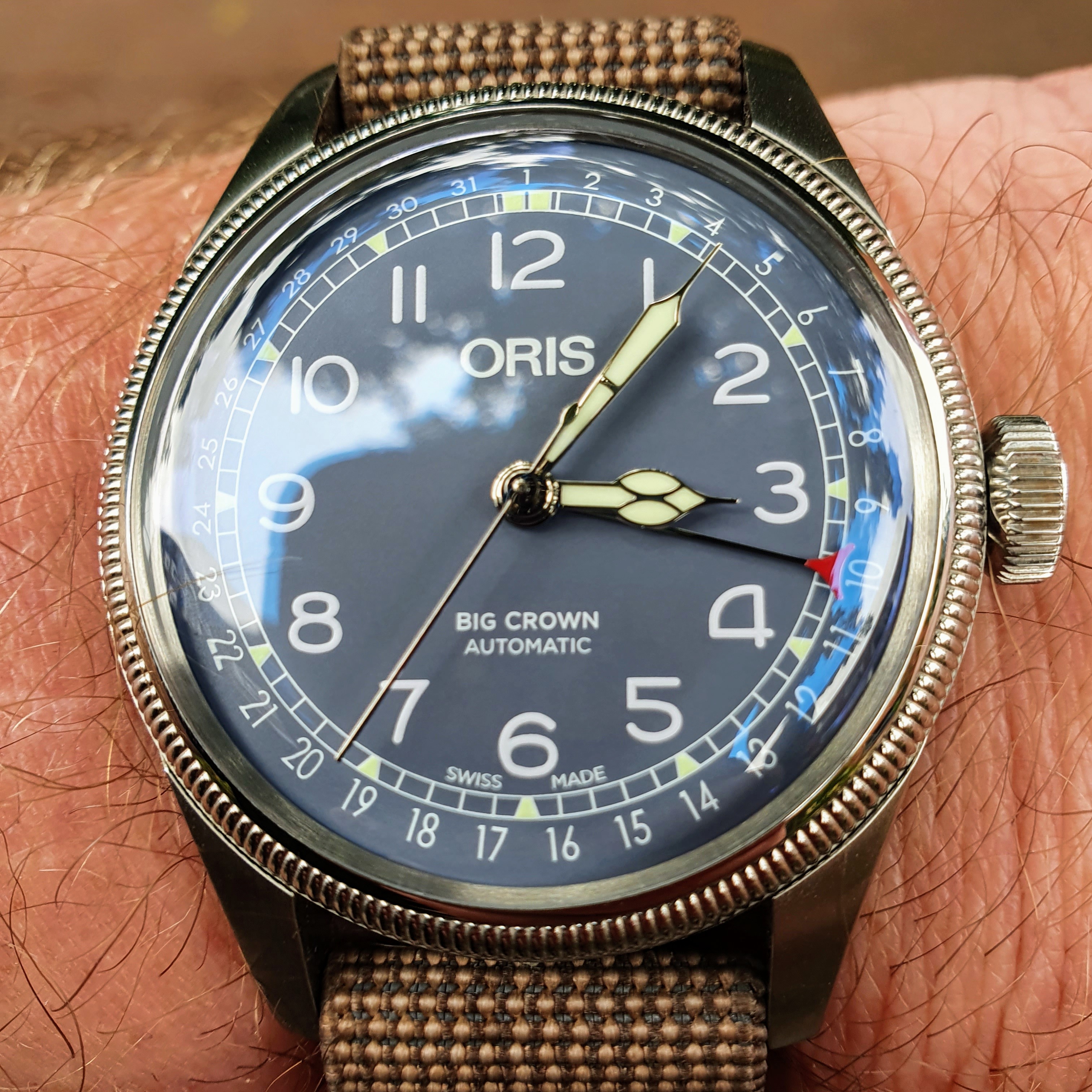

Vandaag mijn Oris weer eens om de pols, horloge is al 2 keer ter reparatie geweest maar helaas nog steeds niet goed.

De hacking functie werkt niet lekker na uitrekken van de kroon in de uiterste positie loopt de secondewijzer toch vaak nog door en moet je nogmaals even aan de kroon zitten.
Ook gebeurt het dan regelmatig dat bij het verstellen van de tijd je als het ware de tandwielen op elkaar voelt ingrijpen.
Dit is niet altijd het geval maar wel met enige regelmaat.
Kort na aanschaf ergens einde vorig jaar is het horloge hier ook voor retour gegaan en meteen na reparatie weer retour moeten geven vanwege een ander issue maar helaas nog steeds gedoe met de hacking functie.
