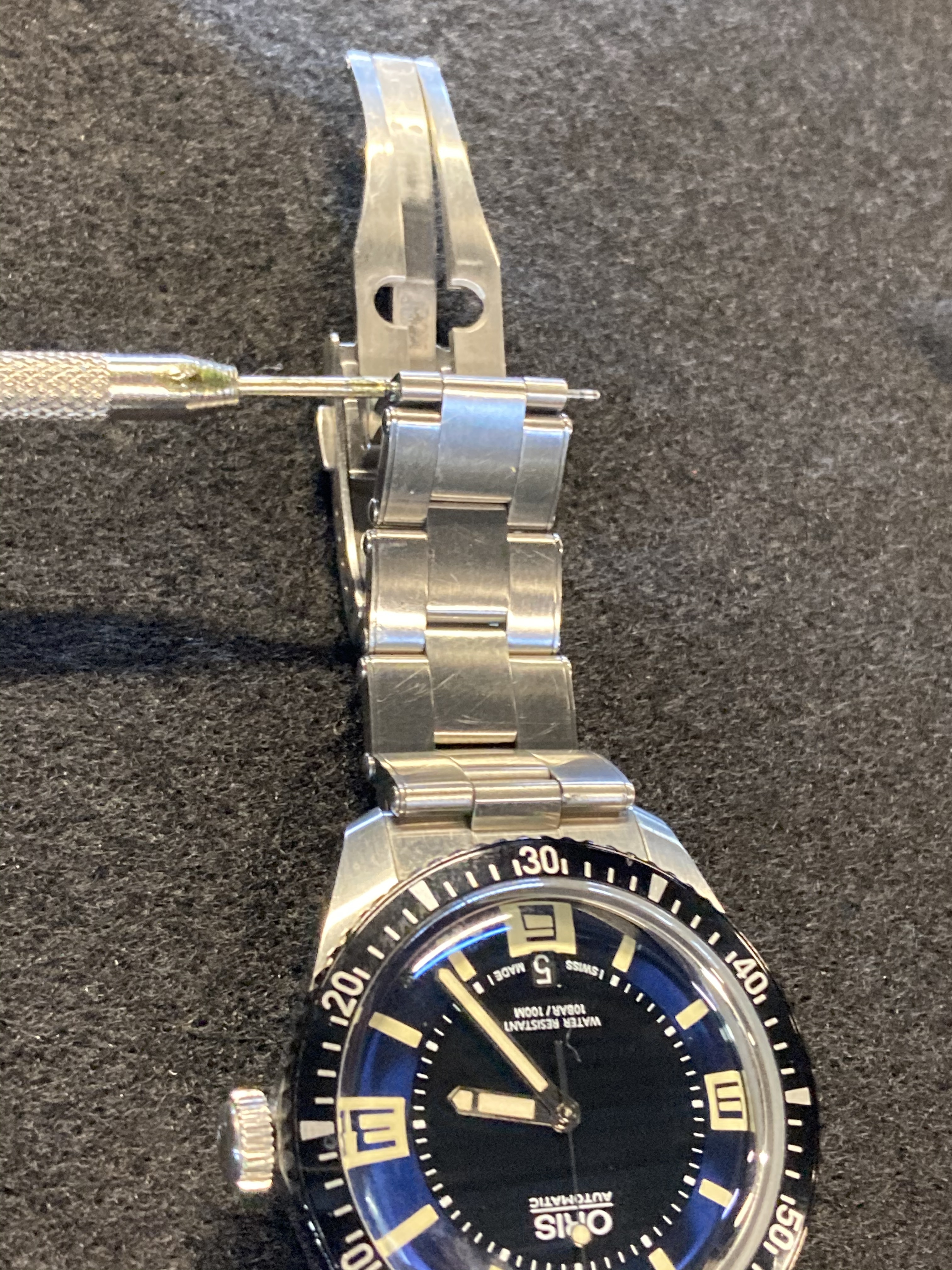

Heren, mogelijk heeft een van jullie nog advies. Ik heb vandaag mijn diver 65 binnengekregen, maar nu loop ik tegen het probleem aan dat ik de stalen band niet ingekort krijg. Ik krijg met geen mogelijkheid de pennen uit de band… Iemand hier nog de gouden tip?
Je moet een extreem dunne pin hebben om deze eruit te ‘tikken’. Als je pin waarmee je de pin vd bracelet eruit duwt te dik is verkloot je de bus in het midden.

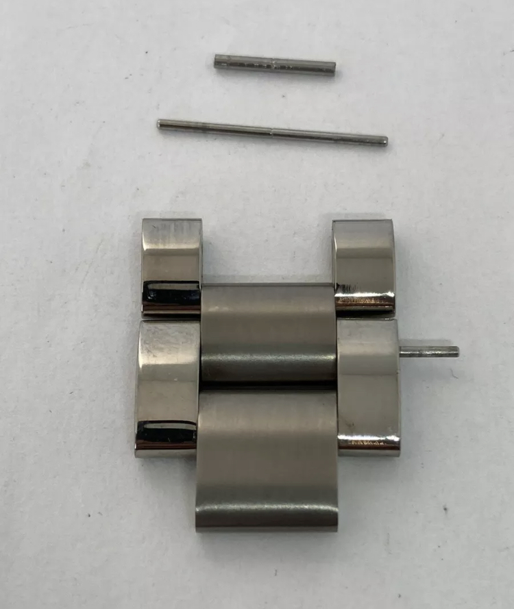

Ter illustratie (dit is de band van een TT1 maar werkt het zelfde)
Ik probeerde het nu met de Bergeom 6767-F tool, maar het zit echt muurvast;
The Bergeon 6767-F Spring Bar Tool is supplied with a fine point (0.8mm)

Overigens vind ik het ook heel lastig. Wat ik doe, is een papiertje om de pin heen en dan trekken met een tangetje. Wel recht trekken, anders verbuigt hij.
En ik krijg ze er met zo’n draaitooltje wel makkelijk een eind uit hoor.
Dat werkt wel lekker inderdaad
Kreeg ik het pinnetje maar zo ver… Na aardig wat duwen krijg ik het pinnetje net aan gelijk met de band, er steekt niet eens iets uit.
Misschien moet ik er ook maar zo een aanschaffen dan, dit schiet niet op :sweat_smile:
Als je zo’n draaitooltje niet hebt, kun je met een hamertje aan de slag. Werkt ook prima vind ik, maar je hebt dan wel een lang dun pinnetje nodig dat ook stevig is.
Paul, @vierport verkoopt de draaitool op zijn site. Pangehorloges.nl
Ik moet die ook eens kopen, want die ik heb mist een puntje en Bergen is wel topspul.
Ik ging net hetzelfde posten:
https://www.pangehorloges.nl/horloges/ onderaan staat een Bergeon bandentool.
Best een degelijk tool kopen inderdaad want ik heb al een goedkopere variant gebroken op mijn 65 band destijds :sweat_smile: Het is me uiteindelijk de 2de keer wel gelukt met een merkloos tooltje, maar echt stevig voelde die ook niet.
