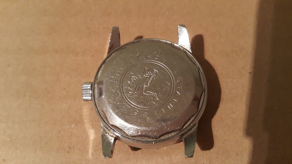

Ik heb niet op zitten letten, ik zie nu pas dat de een datum heeft en de ander niet, er zit dus zeer zeker een ander uurwerk in. Maar goed het gaat je volgens mij om het erfstuk horloge en daarvan zou je zoals Vintage1982 al aangeeft een foto van het uurwerk moeten maken om er iets zinvols over te kunnen zeggen.
Ik zie ook regelmatig dit soort 14 hoekige
casebacks opduiken
maar dan bij diverse merken,( duikertje & visje )
weet iemand of je dit kunt herleiden naar 1 fabrikant
of zit hier wat anders achter ?
“ancre” is in die tijd een beetje een “Generiek” merk geweest… je hebt een Union Ancre, en een Ancre Privé, dan had je ook nog “Moritz Ancre” een “huismerkje” van een Rotterdamse Juwelier/Horloger…
Mogelijk zitten er “verwante” uurwerkjes in jouw “ancres” gezien ze beiden een small second op 6 uur hebben… blinde gok… er zou bij beide horloges wel eens een FHFje onder de kap kunnen zitten…
Het zit iets ingewikkelder in elkaar. Het merk Ancre bestaat (misschien wel eens gezien, het logo is een scheepsrad). Daarnaast bestaan er allerlei plakmerken met Ancre of een vorm ervan in de naam. De toevoeging ancre onder het merk of in kleine letters wil eigenlijk niets meer zeggen dat er een uurwerk met een ankergang is gebruikt. De Union ancre is dus een heel ander horloge dan de Ancre privé, bij de éérste is ancre een toevoeging en bij de tweede hoort Ancre bij de merknaam.
In mijn Moritz Ancre zit een Cuppilard uurwerk (vergelijkbaar met een Lorsa). Ik vermoed dat er iets vergelijkbaars, Frans dus, in deze horloges zit. FHF zou kunnen zoals Arie zegt, ik gok zelf op een cal. van FE.

Je mag hem eventueel wel opsturen, ik heb hier als het goed is een matchende casewrench voor (en anders heb ik nog een heel assortiment aan verschillende openers), en dan kan ik hem meteen even voor je nakijken. Stuur maar even een PB.

Zoals bij deze misschien?
Gevonden bij het uitruimen van de schuur van mijn schoonvader.
Ik heb geen idee hoe oud dit horloge is.
Voorzichtig de achterplaat eraf gewipt.
Dit is echt een heel goedkoop geproduceerd horloge met een penanker uurwerk, de 21 op de wijzerplaat moet je doen geloven dat er een gesteend uurwerk inzit. Ik vermoed dat dit horloge uit eind zeventig begin jaren tachtig komt.
Dit is trouwens een Ancre zoals Melvin het hierboven beschreef:
