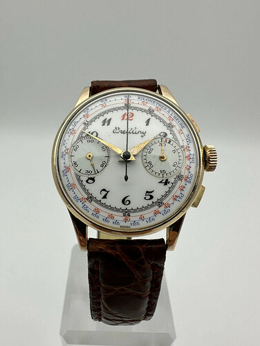

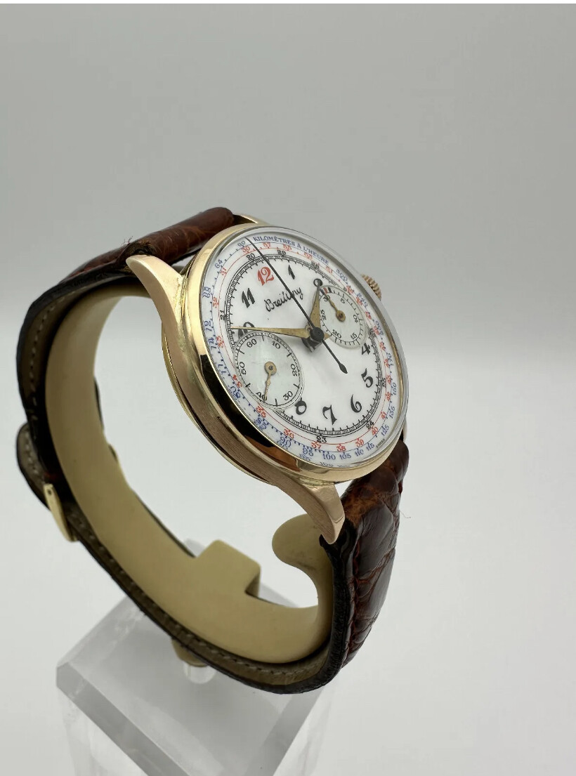

Goedemorgen,
Ik weet dat er hier geen waardes gegeven worden op het forum, maar zou graag alleen weten of ik een goede koop heb gedaan.
In deze economisch rare tijden ben ik mijn spaargeld o.a in horloges aan het beleggen omdat ik met regelmaat verliefd wordt op vintage chronografen.
Meestal koop ik ondanks dat ik niet veel verstand van heb er 1 van een paar honderd euro puur omdat ik hem mooi vind.
Nu heb ik voor mijn doen heel
veel held uitgegeven zonder te weten of ik niet veel teveel betaal voor dit plaatje.

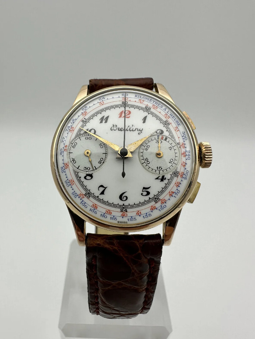

Liefde maakt blind en ik was er gelijk tot over mijn oren verliefd op, mede door de porseleinen wijzerplaat.
Een waarde ga ik uiteraard niet vragen maar heb ik met €2500 teveel betaald voor dit horloge?

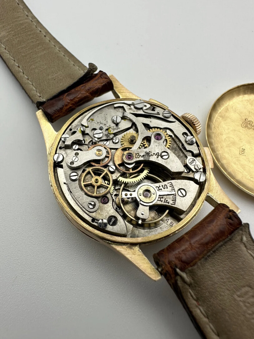

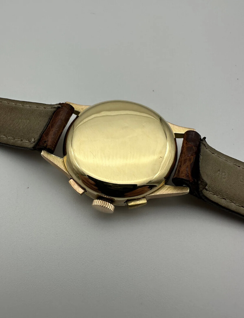

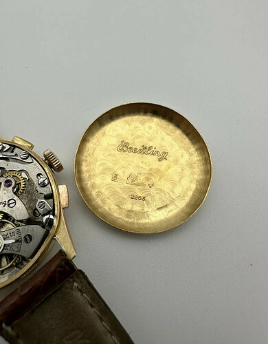

Ik kon dit type niet vinden en zag dat bijna alle oude Breitlings een nummer op de onderkant van de kast hebben.

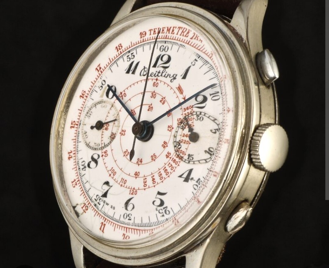

Vintage is ook niet mijn hoek maar die wijzers lijken mij er niet bij de horen. Zijn vaak zwart zoals de secondewijzer. Voorbeeld:
Deze Breitling is geheel nep.

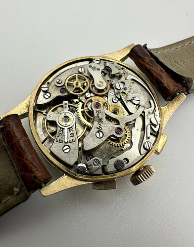

Vintage Breitling is een mijnenveld, er zijn veel redials of uurwerken die niet kloppen. In dit geval is het uurwerk slecht gemarkeerd, en de plaat is opgemaakt.

Uurwerk is een landeron 48. Breitling gebruikte bijna nooit landeron maar vaak Venus destijds.

Net even gegoogled op ‘breitling landeron 48’ en kreeg meerdere hits van Breitlings met dit uurwerk. Zijn dat dan allemaal sowieso neppers? Kan me dat eigenlijk niet voorstellen.
Bijna nooit, maar ze gebruikten het dus wel…
Aan het uurwerk te zien is het, als het een nepper is, sowieso geen moderne Chinese replica. Ik vraag mij dan ook af waarom ze de moeite zouden nemen om Breitling op het uurwerk te graveren en aan de binnenkant van de deksel van de (naar ik aanneem) gouden kast, en niet aan de buitenkant, wat je als nepper-fabrikant toch eerder zou doen om een argeloze koper te overtuigen. Met andere woorden: ik vind dat mensen die hier met een simpele woord stellen dat iets nep zou zijn, die bewering met een goede, controleerbare onderbouwing zouden moeten staven.
Maar dit horloge wordt wel als nep afgedaan omdat ze dit uurwerk ‘bijna nooit’ zouden gebruiken …
Lijkt me inderdaad onzin, een horloge als nepper bestempelen omdat het uurwerk dat erin zit door het merk “bijna nooit” gebruikt wordt…
Waarmee ik overigens niet beweer dat het horloge wel origineel is.
Er zit wel een verschil in wie een bepaalde uitspraak doet, we hebben hier wel experts op bepaalde merken en die kun je over het algemeen prima op hun woord geloven.
De wijzerplaat is in ieder geval opnieuw opgemaakt en de wijzers kloppen niet. Vraag is of de plaat wel is opgemaakt zoals het hoort. Als het uurwerk ook niet klopt bij het jaar/de referentie dan kun je wel zeggen dat het totaal niet bij elkaar hoort en zeker geen 2500 euro waard is.
Omdat dit extra credibility geeft. Handelaar kan kast openen. Breitling op t movement. :ok_hand:
