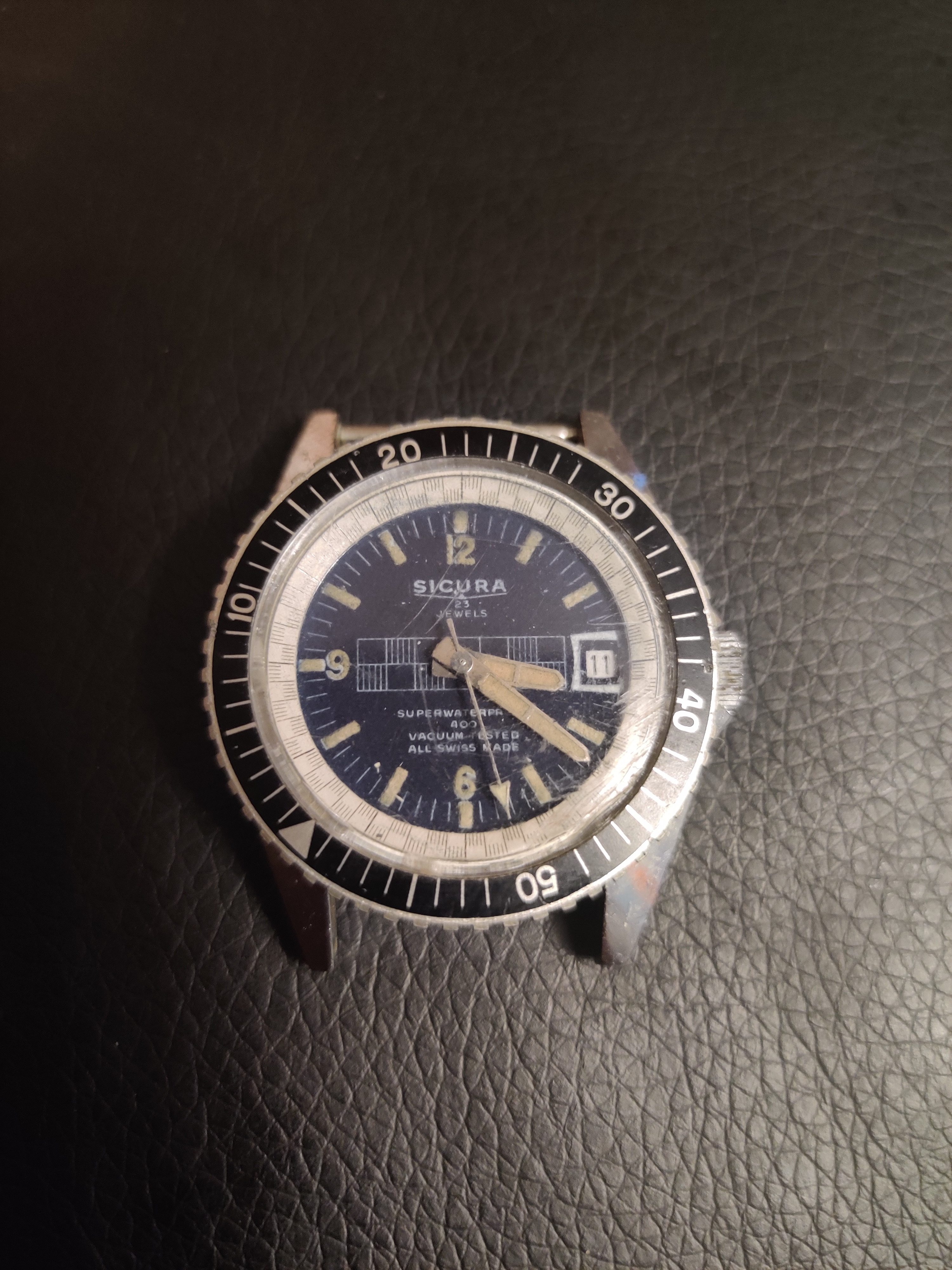

Die Sicura Sowieso en die chronographs .
Mooie vintage tropic band erop laten zetten en klaar ben je.
Die Sicura is inderdaad een mooi horloge. Spijtig genoeg zit er geen leven meer in momenteel.

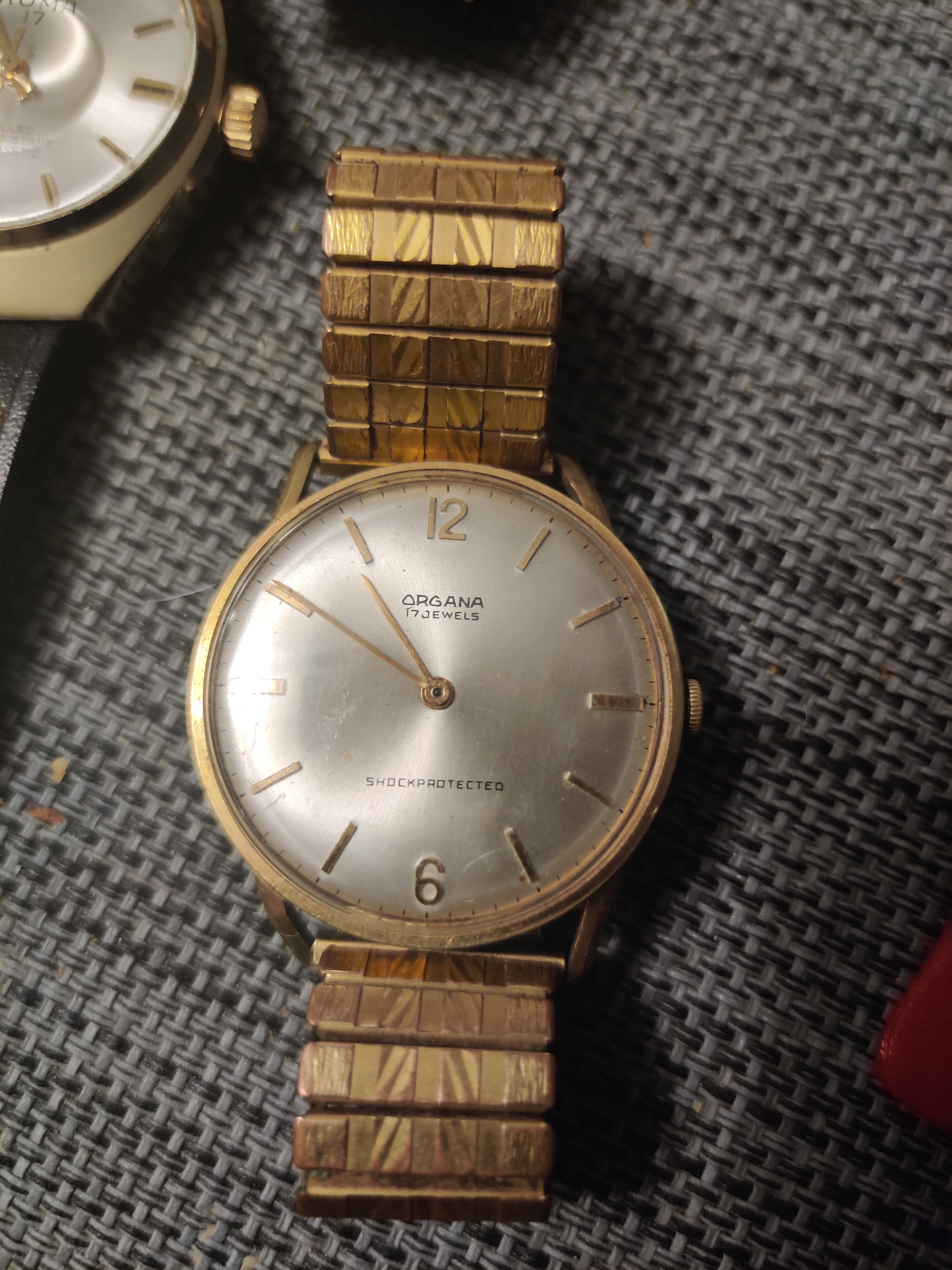

Chronos hebben altijd waarde. De goudkleurige horloges zijn niet vol goud denk ik?
Ik zou ze wrs gewoon verkopen. Service kost vaak meer geld dan dat het horloge er meer waard van gaat worden.
Tenzij je ze wilt dragen natuurlijk… dan zou ik die horloges zeker servicen.
Ik heb geen flauw idee of ze van goud zijn of niet. Sommige zoals de Organa zijn best wel mooi en blijkbaar Swiss.
Verder geen flauw idee wat ik zou kunnen vragen voor dergelijke horloges.
Vergulde horloges hebben 99% van de tijd een stalen achterkant… en gouden horloges hebben bijna altijd een gouden achterkant en altijd goud stempels.

Sluit me aan bij @Ruud. Die sicura bijvoorbeeld, is dat een quartz horloge of een handopwinder/automaat?

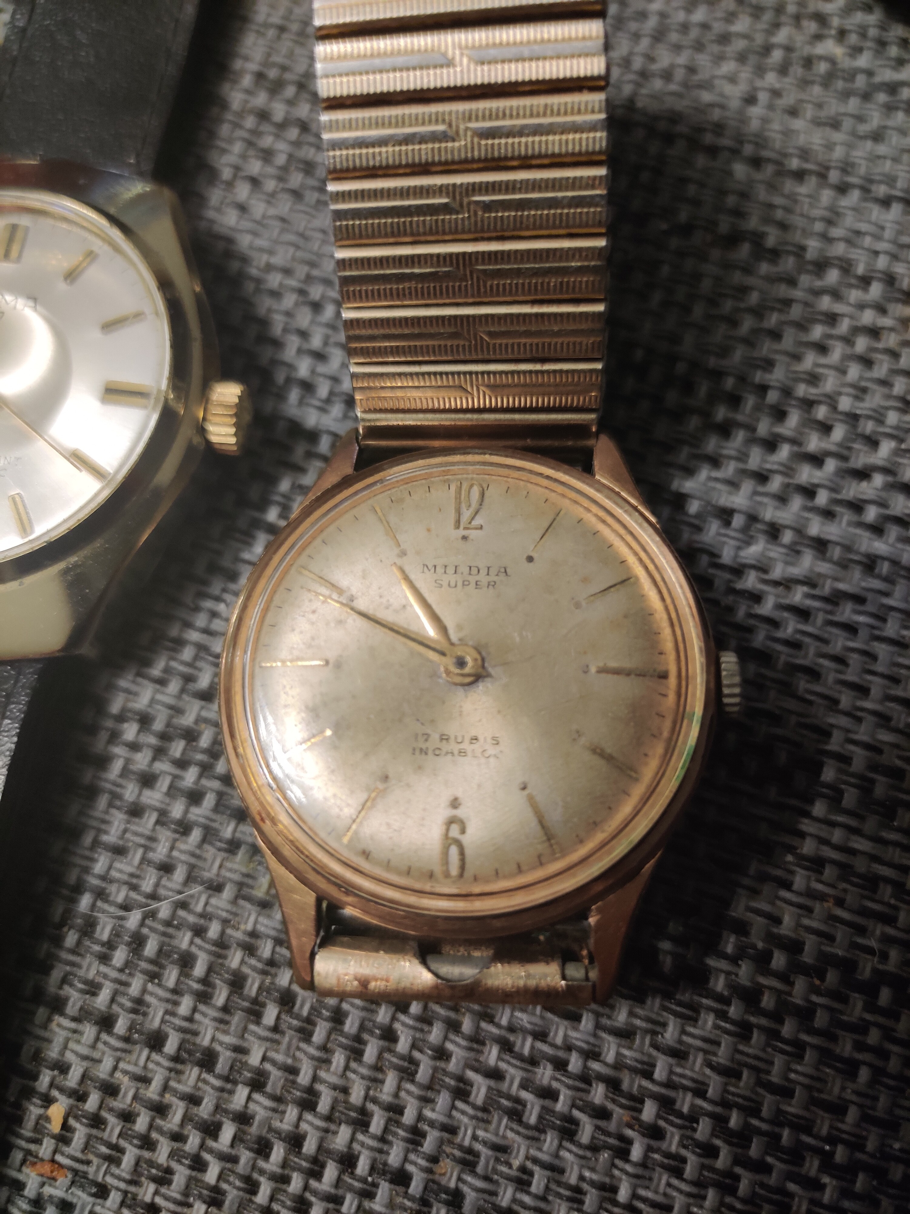

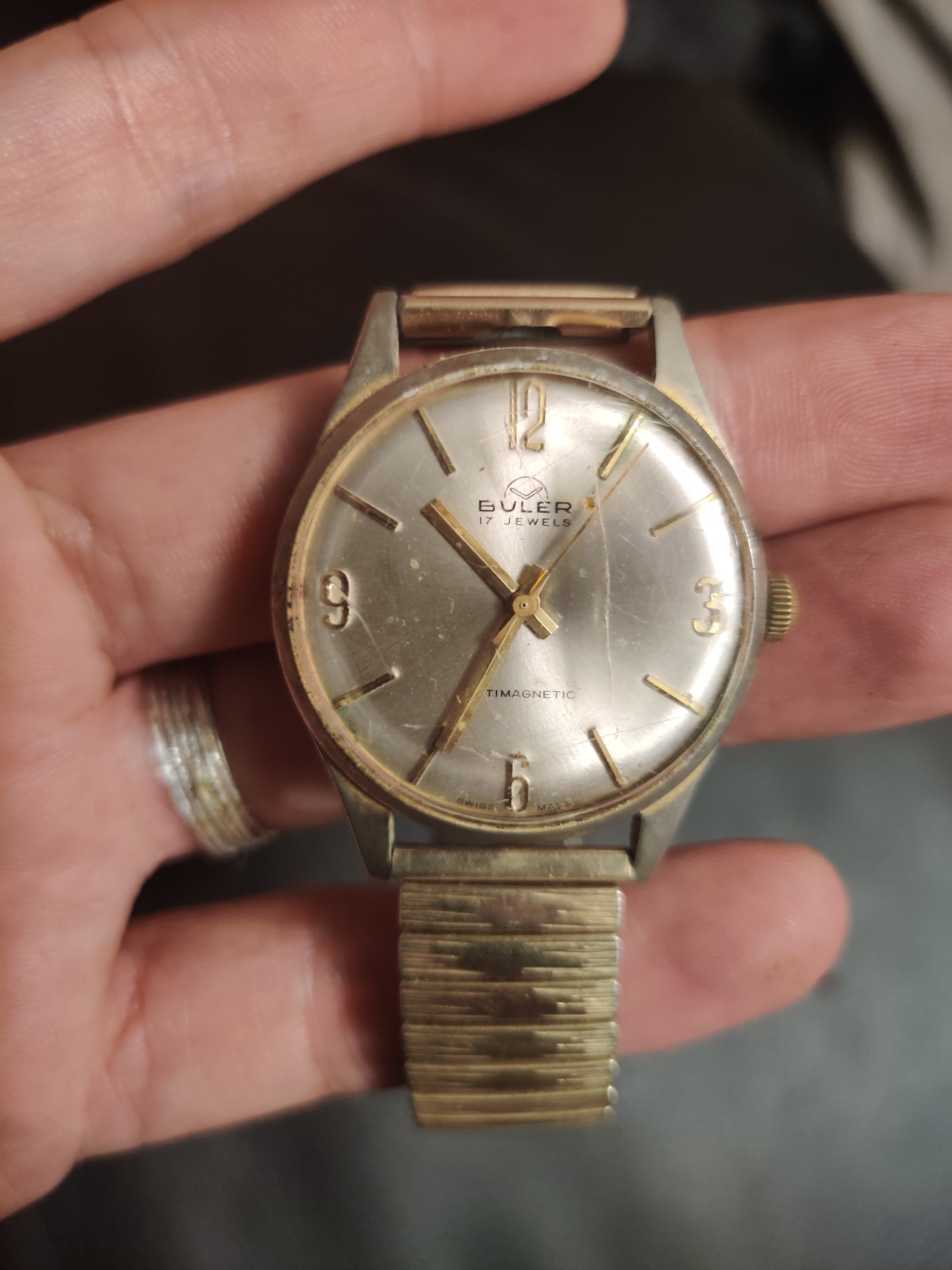

Die Mildia en Buler lijken handopwinders. Denk dat je die voor tussen de 50 en 100 euro een service kunt laten geven.
Dan kun je iemand als @Lexaf lief aankijken en die kan hem weer wat opknappen, de viezigheid eraf en een nieuw glaasje erin.
Ben je al met al toch zo rond de 100 tot 150 euro kwijt. Maar dan heb je wel een horloge wat je kunt dragen als aandenken bijvoorbeeld.
De sicura heeft 23 jewels… zal wel een automaat zijn.

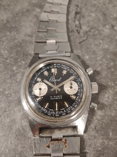

Wel een leuk horloge. De chronos vind ik ook wel sympathiek… zeker die panda.

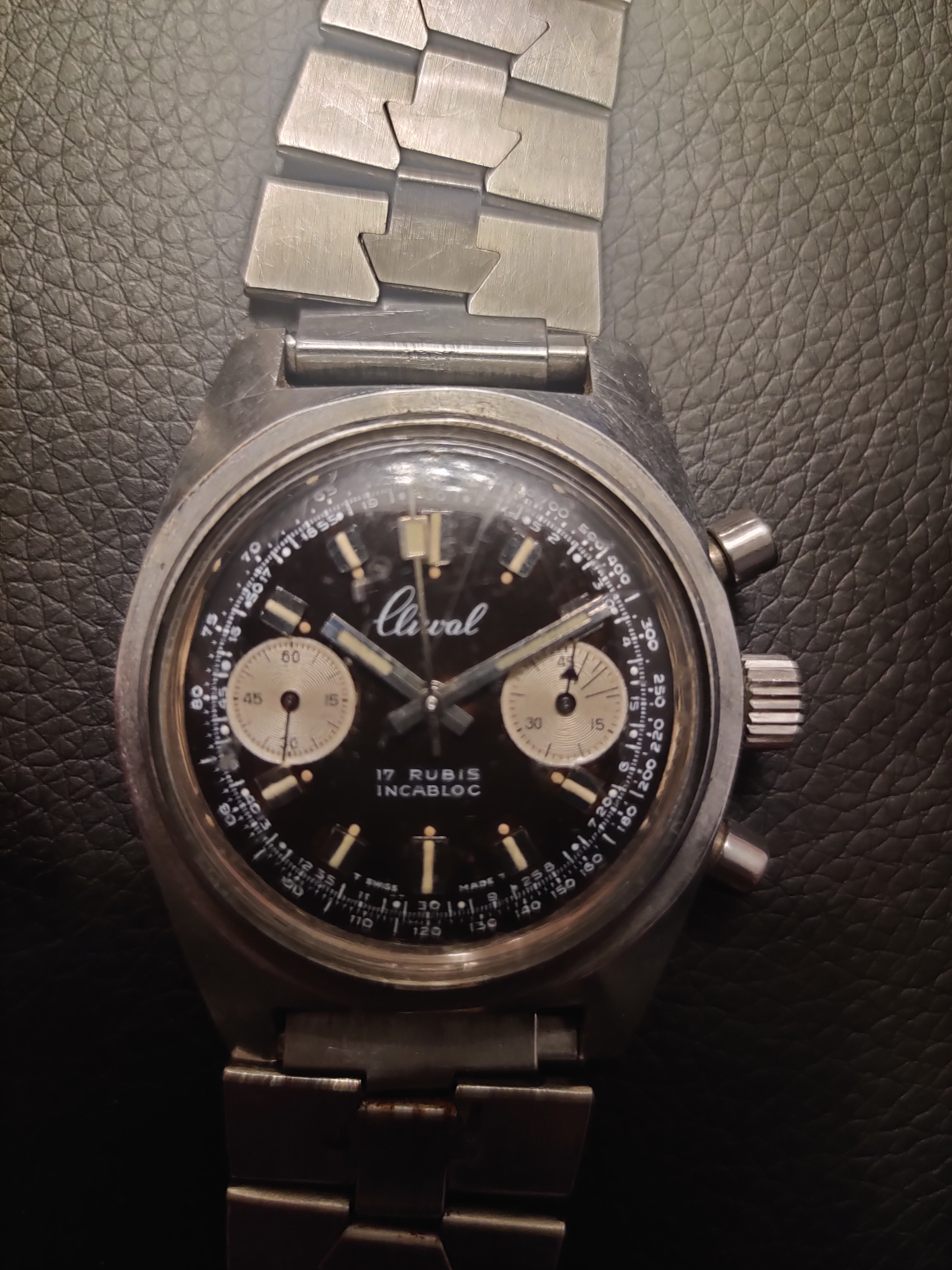

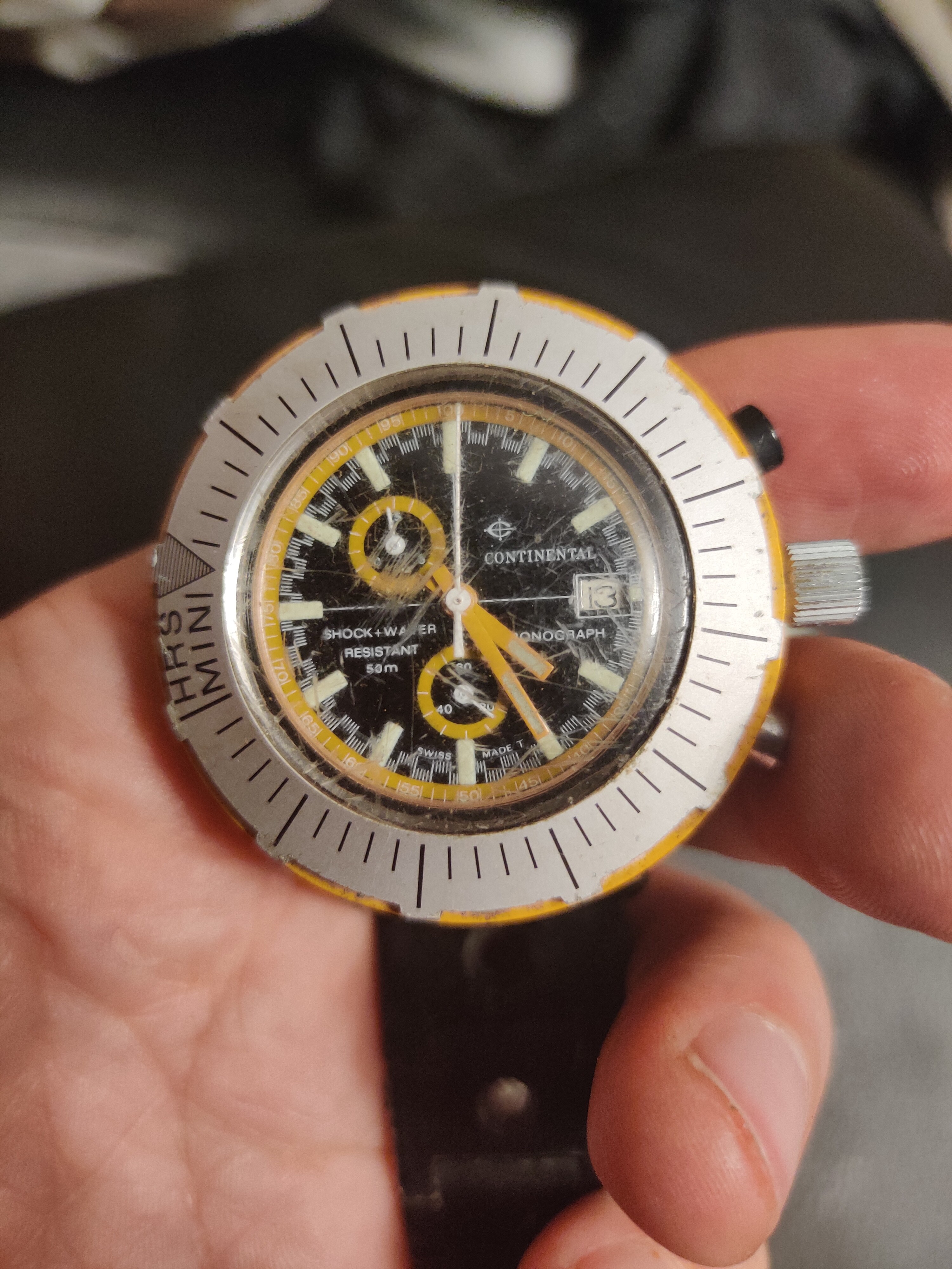

Ja ik probeerde dat merk te ontcijferen van die bovenste. Zou daar een Valjoux in kunnen zitten?
Dat zou mijn gok zijn aan de hand van de dial en 17 jewels.
Die Sicura staat hier ook in goede staat:
Sicura is een moeilijk merk. Leuke horloges… maar wel goedkope verchroomde kastjes en penankers.

Maar die Valjoux ben ik wel benieuwd naar. @Sirrush heb je daar een betere foto van de wijzerplaat en een foto van het uurwerk van?
Heb ze verder zitten proberen, zit geen kik meer in de chronos :frowning:

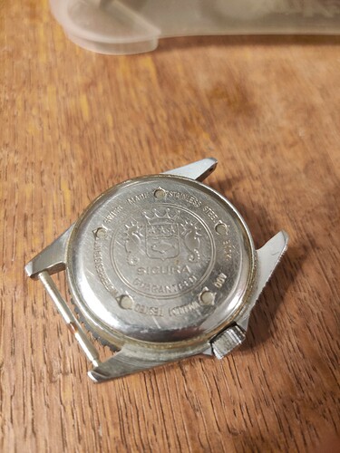

De achterkant van de Sicura geeft weinig weg.
Ik heb de moed nog niet om een opwinder te openen zonder hem volledig te verpesten.
Mooi afblijven dan. Die secura heeft @KaiseRRuby een mooi linkje van verstuurd.
Deze lijkt identiek aan de advertentie.
Dit is hem ook. Handopwinder volgens twee advertenties.

You get what you pay for…! Opwindveer moet sowieso ook vervangen worden. Dat doen heel veel horlogemakers niet, spaart ze 12 a 15 euro uit. Horloge loopt dan nog steeds als een natte krant, dat helaas wel.
Sicura wordt vaak met Breitling geassocieerd (grotendeels ten onrechte), dat helpt wel in de verkoopwaarde. Evengoed zit er meestal een simpel penanker-uurwerkje in.

True. Wat denk jij Peter bij die reverse panda? Stalen kast, plaat lijkt me in redelijk goeie staat (op deze fotos).
Valjoux uurwerk?
Kan heel goed een 7733 zijn. Goed te servicen, onderdelen volop en voor redelijk geld nog.
