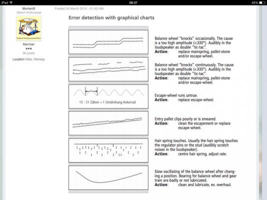

Balanskloof en anker uitnemen en controleren of de geartrain goed loopt met aan het einde van de veerton energie er een rebound is. Ben het eens met vouwfietser, zou het gaan zoeken in de balans. Zeker met die amplitude wisselingen. Das niet goed. Deel ff een foto van je timegrapher.
afbeelding
Dankjewel voor dat diagnosekaartje! Altijd nuttig! Helaas zagen de resultaten er bij mij, na hééél lang priegelen met de afstelling er nog veel wilder uit. Vaak bijna verticale strepen, als een regenbui maar dan van onder naar boven, dan weer golfjes…Ik zal volgende keer wel eens fotos maken.
De werking van de aandrijfwielen was oké, en het anker switcht ook prima op en neer. Alleen het duwen tegen de veerton geeft een normaal beeld. Vreemd toch?
