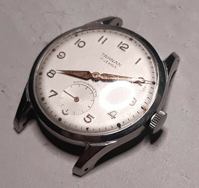

Een ‘Tarnan’. Swiss made voor de Zweedse markt, jaren 50, met een AS 1130, zgn. ‘wehrmachtswerk’.

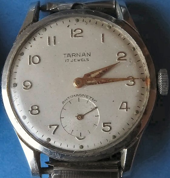

Zo kwam ie binnen (foto verkoper). Het bruine plekje bij 3 uur doet al niet veel goeds vermoeden.

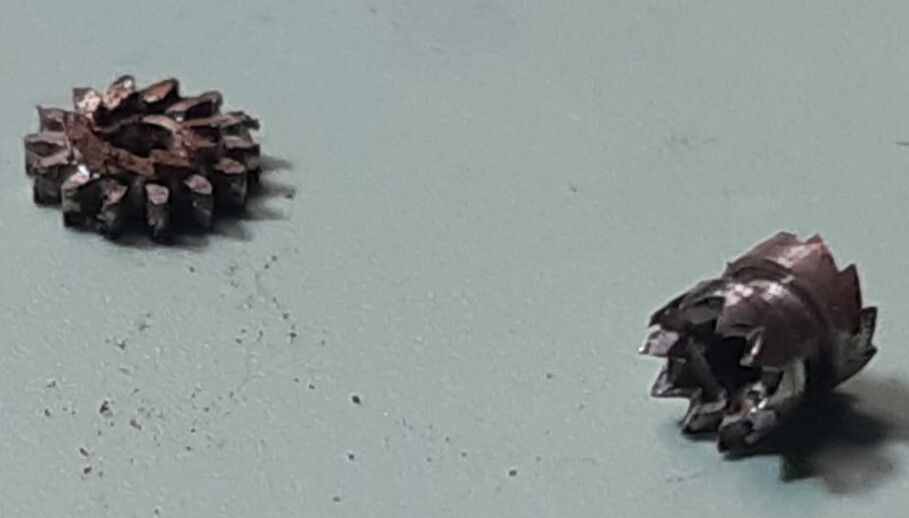

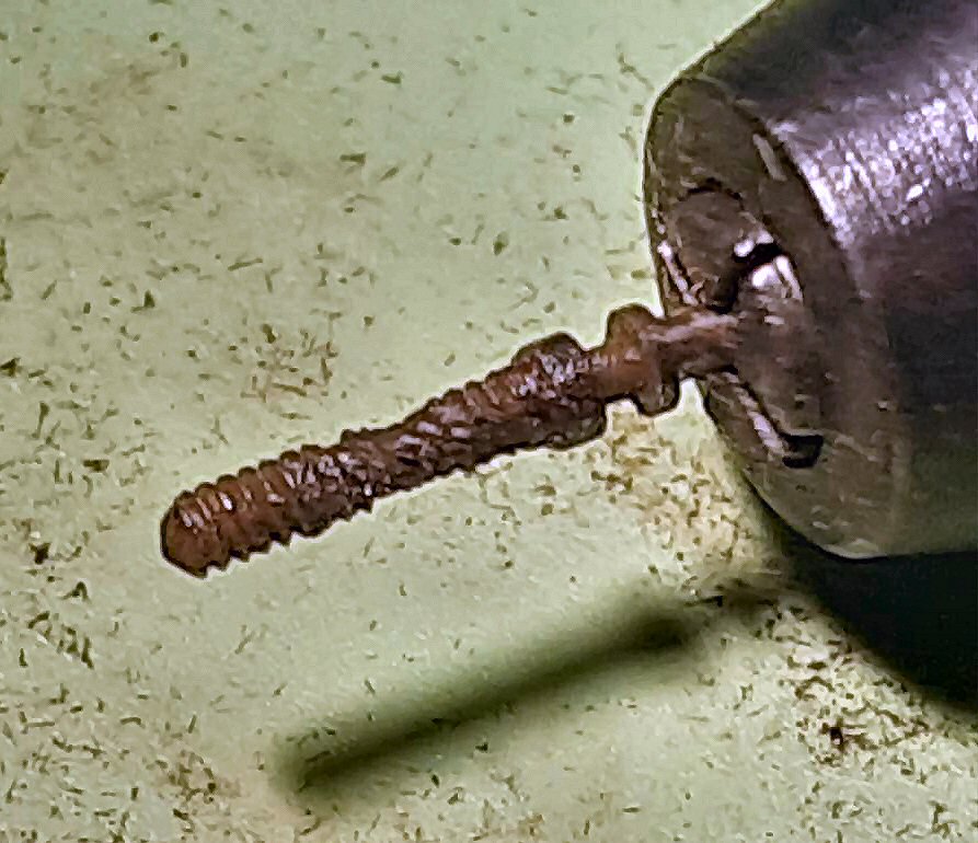

Het asje zat muurvast. Wijzers verstellen ging niet, want de kroon uittrekken ging niet. Bij vooruit opdraaien ging het uurwerk wel lopen als je de kroon vasthield. Het uurwerk wilde dus nog wel lopen. De omgeving van de balans en de tandwieltrein was kennelijk nog wel intact. Als je ‘achteruit’ draaide kwam het kroontje los. Eenmaal opengemaakt bleek de hele omgeving van het asje en het zgn. keyless work één bonk roest. Duidelijk vochtschade, ontstaan via de opening van de opwindas en het (vermoedelijk) ontbreken van een pakkingring na een eerdere service of reparatie.
Gelukkig vond ik @Climholland bereid er eens naar te kijken. Hij vond het net als ik zelf een mooie vintage en hij bood aan om te proberen het ding weer tot leven te wekken. Een AS1130 uurwerk is een mooi kaliber en gelukkig zijn er nog veel van in omloop. Ik bood hem dan ook gelijk aan om eerst maar alvast een donor te zoeken, want in die bonk roest had ik niet zo veel vertrouwen meer. Clim zei echter: “Geef me eerst de kans om deze uitdaging aan te gaan” en zo geschiedde.

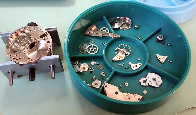

Hieronder wat foto’s van wat Clim aantrof bij het werken aan dit wrak.
Al gedeeltelijk gedemonteerd.
De opwind as…

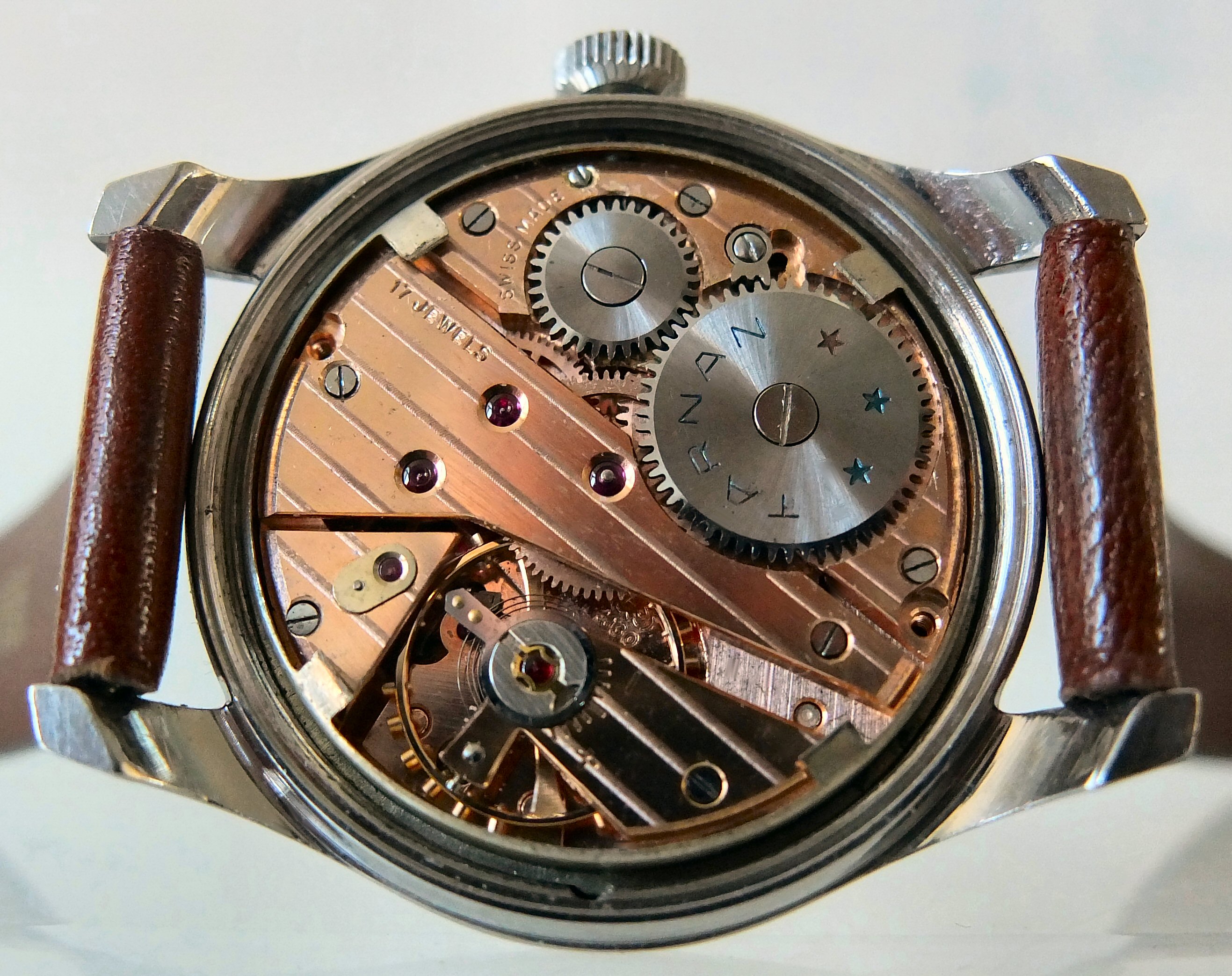

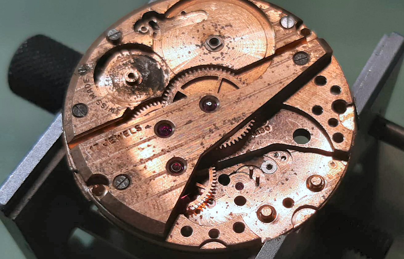

Clim ging onverdroten aan de slag en hier is, ongelofelijk maar waar, alles weer netjes schoon…
En vervolgens:
ezgif-5-2bcef35c24
It’s Alive!

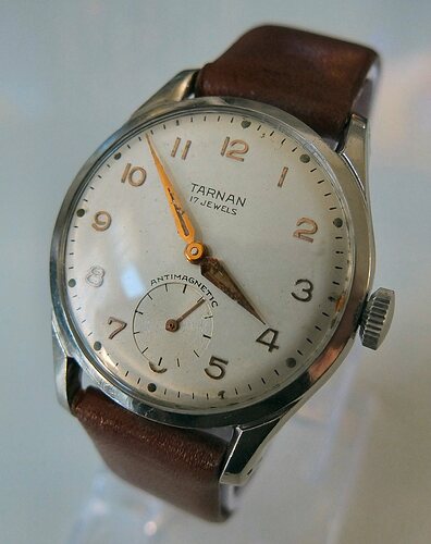

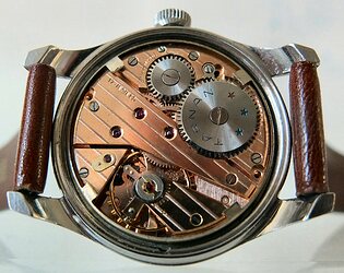

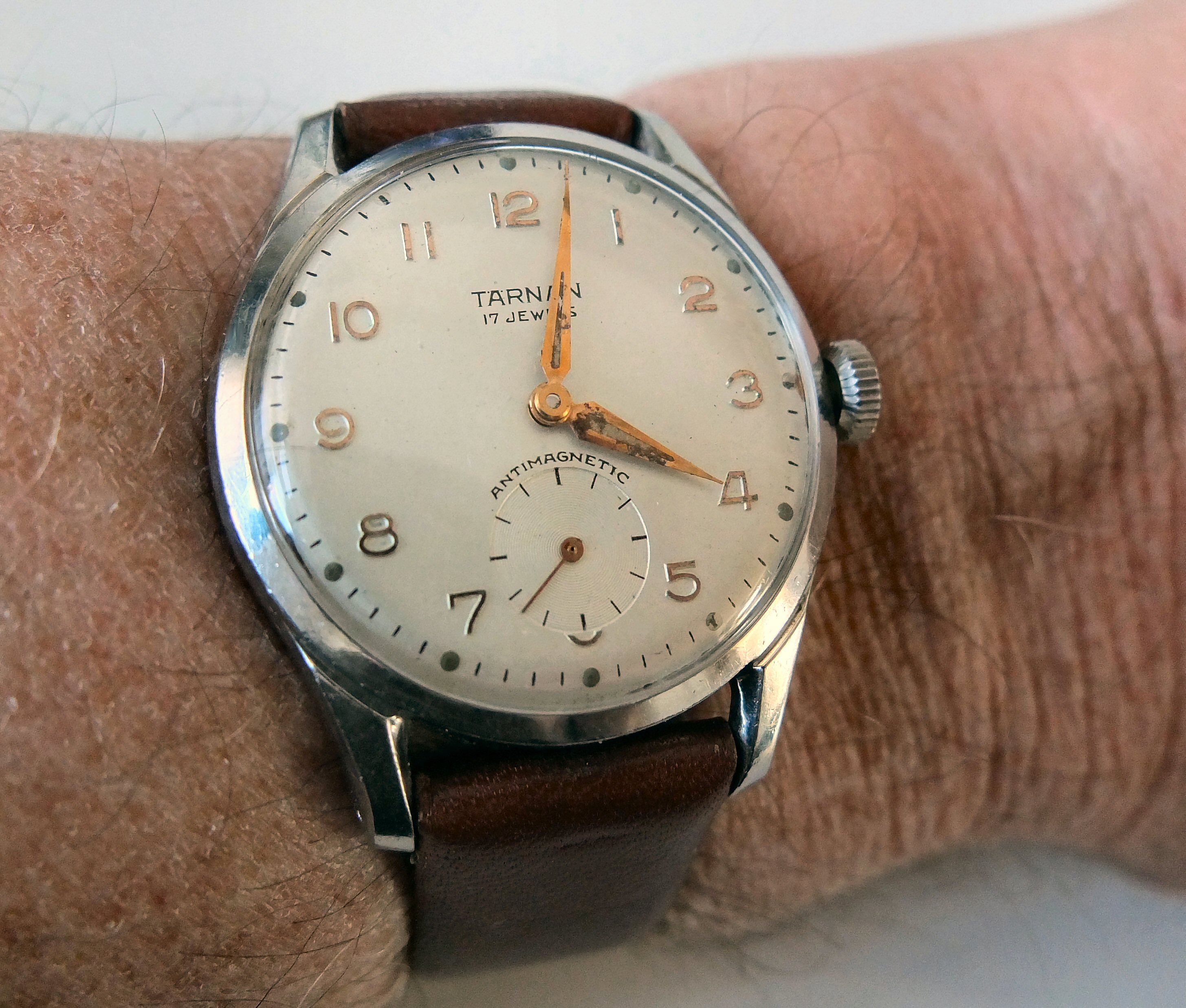

Het resultaat:
Ervoor…
… en erna!
Een mooi, zeldzaam, jaren ’50 horloge met een nog steeds mooi draagbaar formaat van 36mm.
Dank je wel Clim!

Deze was een typisch voorbeeld van een functionerend uurwerk dat letterlijk vastgelopen was door de troep.

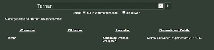

Wat een fantastische restauratie van een uiteindelijk mooi horloge. Eerlijk gezegd nog nooit van het merk Tarnan gehoord ondanks dat ik een absolute Sweden freak ben. Heel blij met deze informatie, ga mij eens verdiepen in de historie van Tarnan. Tack så mycket.
