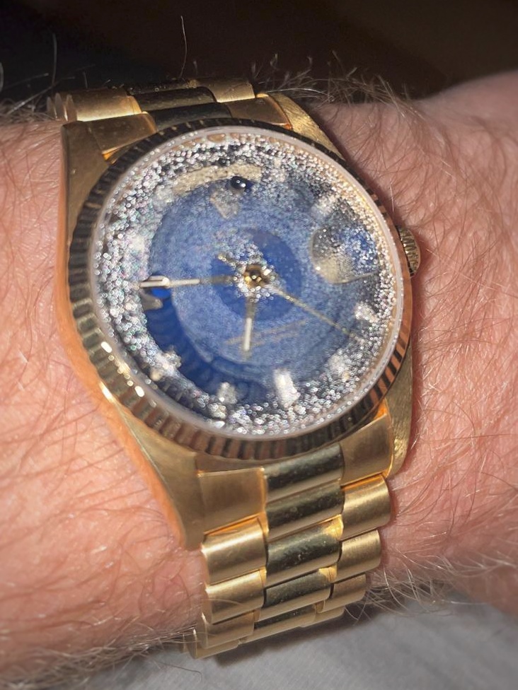

En geen bommetjes van de duikplank met vintage, al test de kast ervoor gewoon waterdicht!
:expressionless:
AUW… Die deed zeer.
:dizzy_face:
Geeft wel meteen het verschil weer tussen dynamisch en statisch testen.
Dàs ruk … :face_with_thermometer:
Er is al eerder uitgerekend dat je met een snelheid van 51 Km/u moet zwemmen om daarmee (druk) verschil te maken. Usain Bolt haalde max 38 Km/u met hardlopen als vergelijk…
Han haalde dat dus ruim met die jump, voldoende massa x hoogteval = boem blijkbaar…

Dit soort plaatjes maakt me toch altijd weer een beetje misselijk. Mijn SMP die ik nieuw kocht ging 2 weken na aanschaf eraan. Rubbertje vergeten in de fabriek.
Het is keurig opgelost, maar ik weet nog precies hoe het voelde toen ik in Frankrijk uit zee kwam en een laagje water op de wave wijzerplaat zag staan :scream:
(Het gaf “wave”-wijzerplaat wel een extra dimensie.)

Rolex en waterdicht🤔 ik zie ze zo vaak in roestige staat dat het niet meer leuk is
Letterlijk ooit gehoord:
“Een Rolex is hardstikke duur en gebruikt speciaal staal, dat blijft waterdicht…”
Facepalm…
Over servicen van Rolexen heb ik ook gehoord dat dat “pas nodig is als 'ie niet meer loopt”.
Nou deze loopt niet meer
