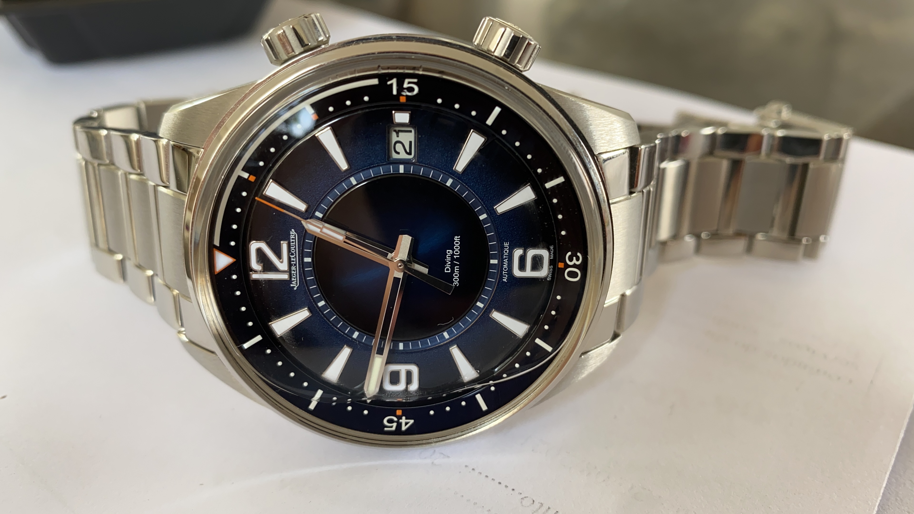

Was er hier maar een druktest uitgevoerd door het service center voordat die terugging naar de eigenaar:

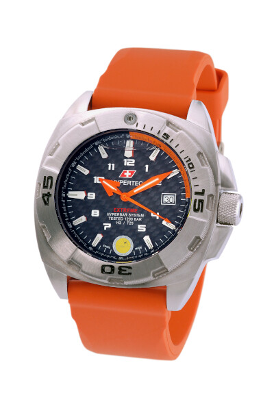

Correctie 1,4 bar
Is best mogelijk bij sommige, ook om te duiken
