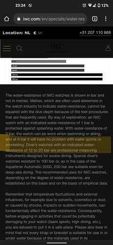

Je kunt niet zwemmen met een IWC Mark XVIII. Slechts 60 meter water resistant wat betekent dat je het net iets meer dan de kraan aankan en dat je er wellicht mee kunt douchen. Vanaf 100 meter zijn horloges pas geschikt om mee te zwemmen en boven de 200 meter om te duiken. Zo moeilijk is het allemaal echt niet.
Blijkbaar vind IWC wel dat je ermee kan zwemmen, zo moeilijk is het niet om te lezen.
Ze moeten toch iets zeggen om die horloges te verkopen
Doe je dit nu expres?
Nee hoor. Over het algemeen is de water resistance rating op een horloge zoals ik hierboven schets. Ik zou iig niet gaan zwemmen met een horloge met minder dan 100 meter water resistance en een schroefkroon is daarbij voor mij een must. Dat laatste heeft de IWC dan weer wel.
Zo algemeen stel je het niet.
FTFY.
Bij IWC is 60 meter, 60 meter. Dat jij niet het water in gaat met een horloge staat los van de specificaties van de fabrikant.
Dan is IWC blijkbaar een uitzondering op de regel. Chapeau.
