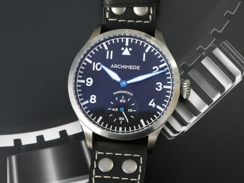

Nogmaals, we gebruiken de Fliegers van WOII als basis en geven er net als vele andere merken (bijvoorbeeld Stowa of IWC) onze eigen draai aan. Er zijn overigens genoeg merken die ook een small second in hun Flieger verwerkt hebben.
Groeten,
Teun
Enkele [b]willekeurige/b voorbeelden van Flieger/Military horloges met small second:

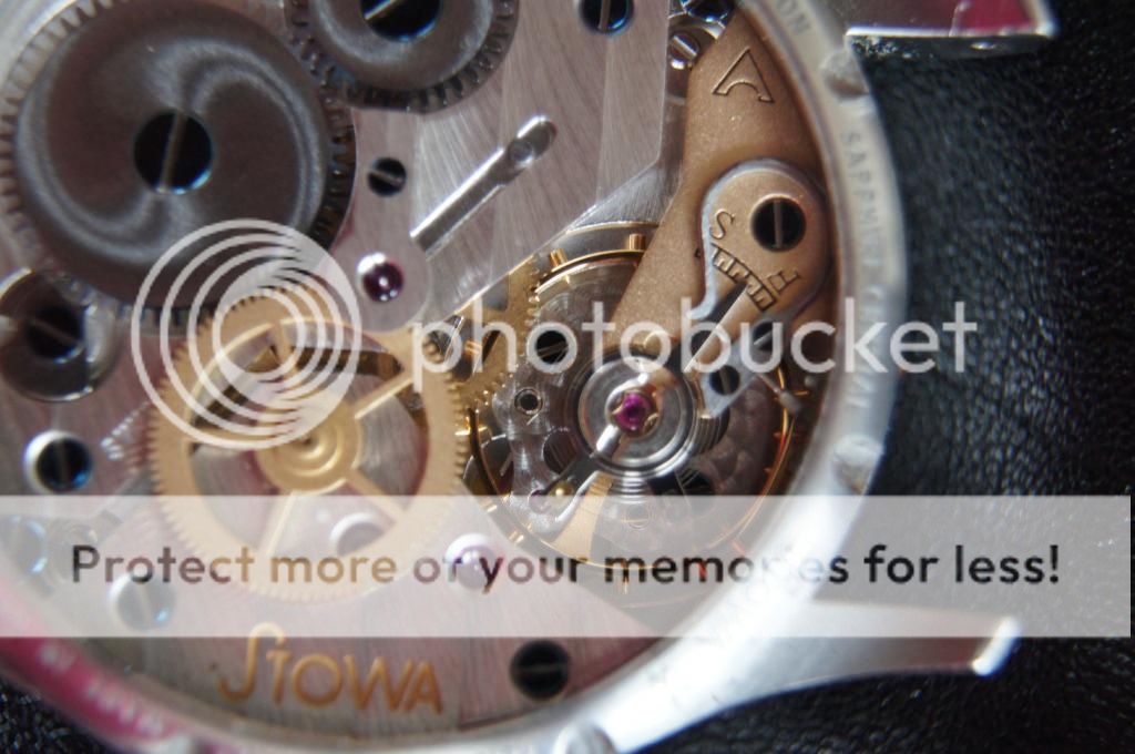

Op het verkoop gedeelte heeft willemH er 1 te koop staan waarin hij een mooie foto van de centraal seconde wijzer constructie van Stowa heeft gepost.
Niks mis me overigens en ik wacht nog even met het op de lijst komen tot ik meer plaatjes gezien heb.
