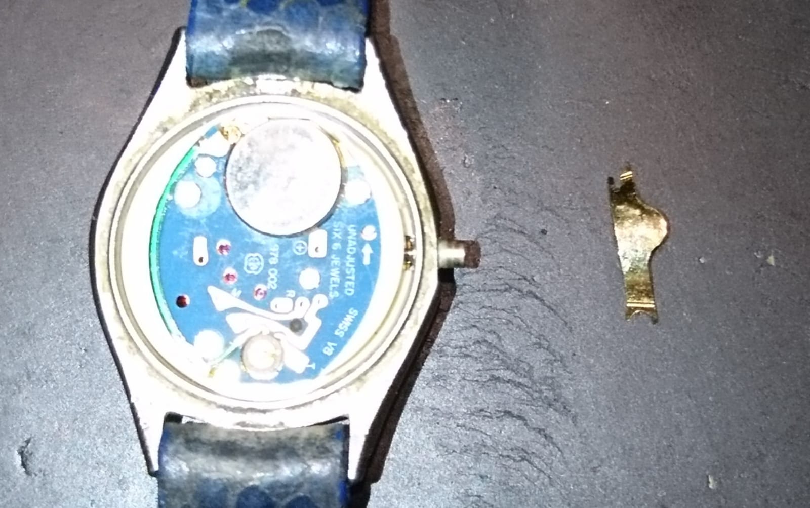

Bij het verwijderen van de achterkant van een Pallas dameshorloge viel er een onderdeeltje uit. Ik denk dat dit betrekking heeft op de batterij maar ik heb geen idee hoe of waar ik het onderdeel terug moet plaatsen.
Kan het bedoeld zijn om de batterij op zijn plek te houden? Post anders even een foto, dat praat wat makkelijker.

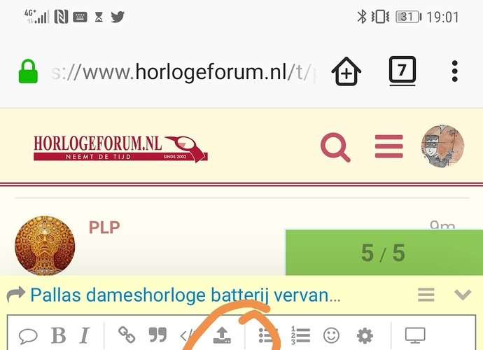

Ik krijg de foto (442 kb) niet ge-upload.
Gewoon in je reactie slepen of via rechts onder bij uploaden.
442 kb zou wel moeten lukken
Ha, het is gelukt.
Het gaat om dat koperen ding aan de rechterkant.
Oh ja, die hoort over de batterij heen. Als het goed is kun je die waarschijnlijk met de ene kant ergens tussen schuiven en de andere kant moet je met het schroefje vastzetten.
De foto is niet helemaal scherp. Soms zijn het ook twee schroefjes aan beide zijden.

De foto is een uitvergroting van een met een mobiel gemaakte foto. Dat gaat mij echt niet lukken om het scherper te krijgen. Maar jullie hebben zoveel kennis dat zelfs met een onscherpe foto de juiste antwoorden toch worden gegeven.
Die schroefjes had ik nog niet gezien. er zitten er inderdaad twee, links en rechts naast het batterijtje.
Dat plaatje is een beetje gebogen. Moet het hol of bol over de batterij geplaatst worden?

Met de bolling naar beneden, zodat er een beetje spanning/klemming ontstaat.
Is dat ding waaraan je hem opwindt of de tijd mee verzet.
Ik weet het niet zeker maar zou denken hol want dan drukt het de batterij tegen het contact.
