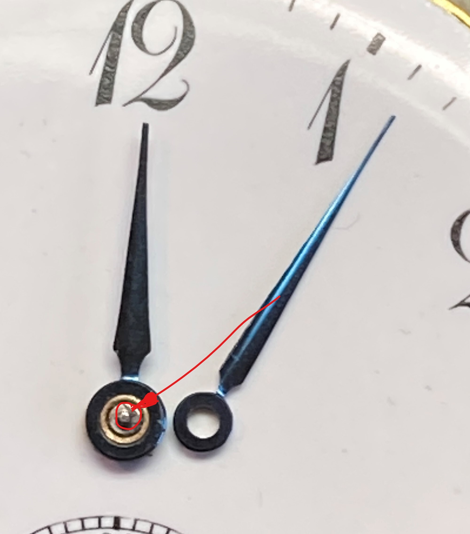

Bij heel veel oude zakhorloges is een losse centrum as gebruikt die aan de achterkant van het uurwerk door het centrum rad heen gaat en waarop het minuten rad wordt aangebracht, dat gebeurd dan met een minieme perspassing zodat het bij het verstellen van de wijzers gemakkelijk kan meedraaien maar ook voldoende weerstand heeft om mee te draaien middels de werking van het uurwerk.
Welnu, meestal zijn deze loch gaten bij de minutenwijzers ook veel te groot en zal je iets moeten doen om te zorgen dat die wijzer alsnog gebruikt kan worden.
Ik noteer hier een beknopte verhandeling van het aanpassen van het loch gat van een minutenwijzer voor een cilinder zakhorloge van een forumlid die ook heeft deelgenomen aan de laatste clinic en mij vroeg om te helpen om een oud cilinder zakhorloge van een familie lid te restaureren die voor hem een emotionele waarde vertegenwoordigde. Welnu, wat doe je dan.

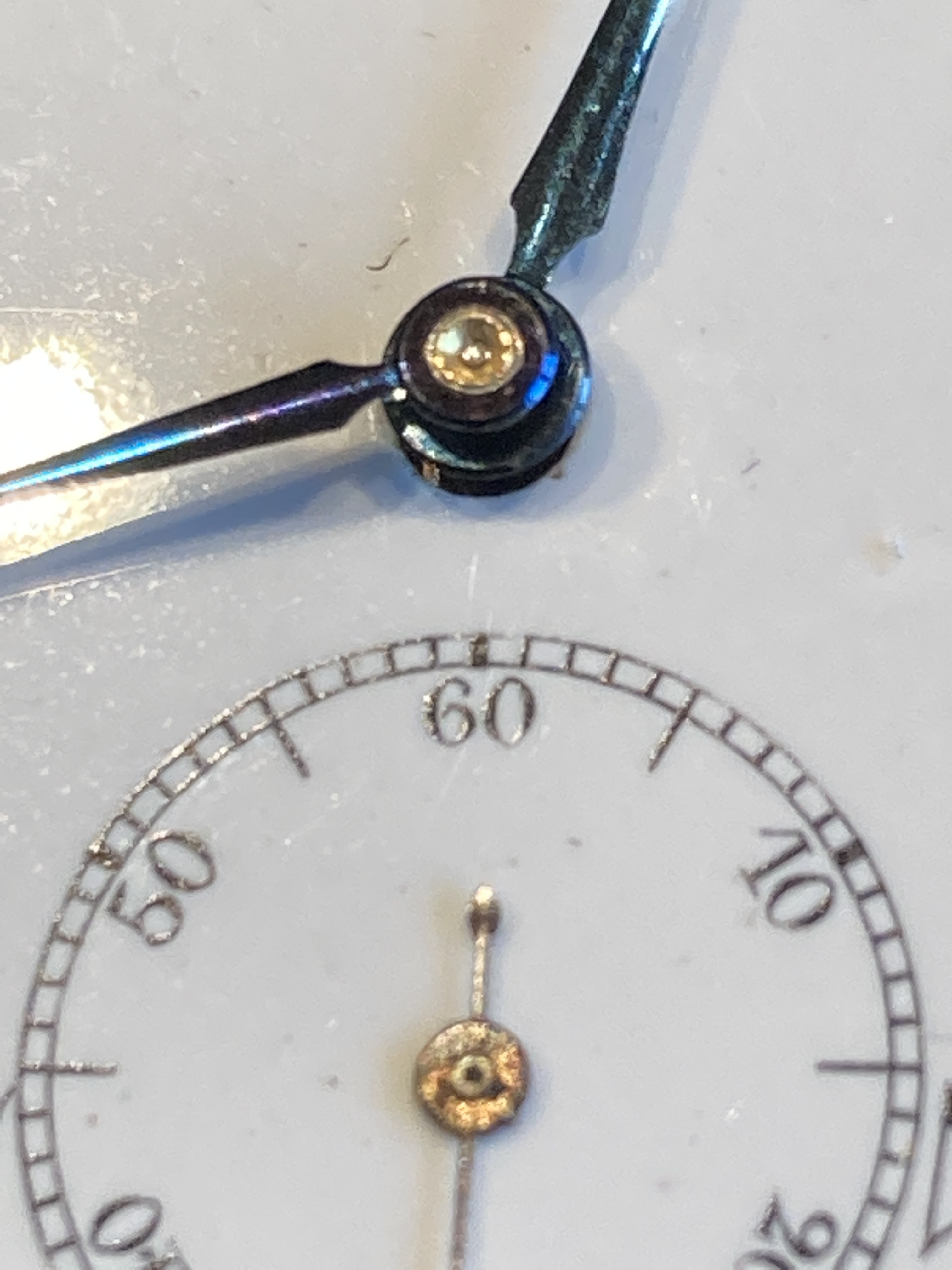

Na de restauratie van het uurwerk, dus aan de missende wijzers begonnen.

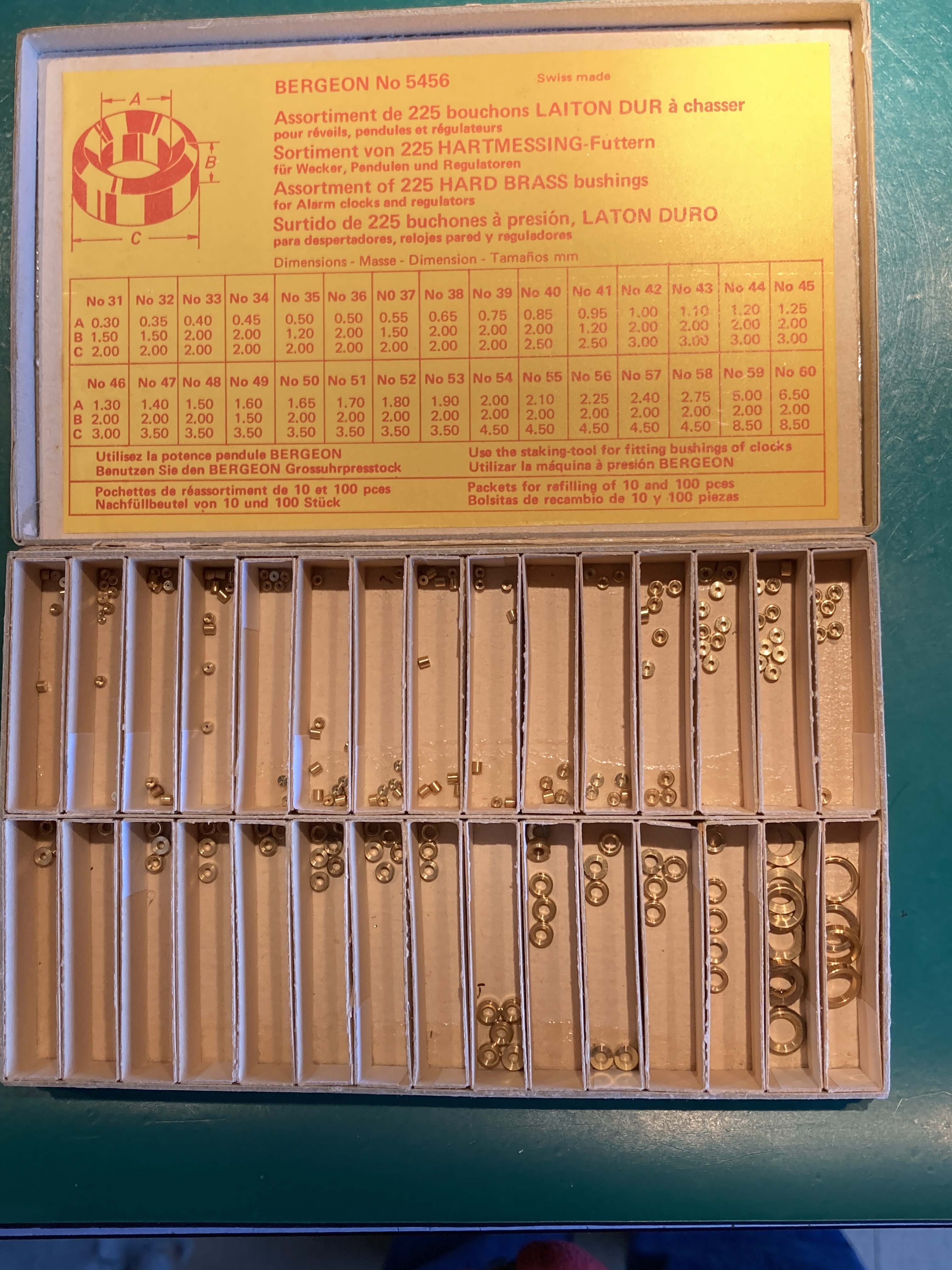

Een bouchon op z’n Frans, ofwel een bushing in het Engels en hier heet zoiets een busje, denk erom niet te verwarren met het busje komt zo, dat is weer een andere bus.

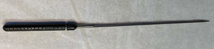

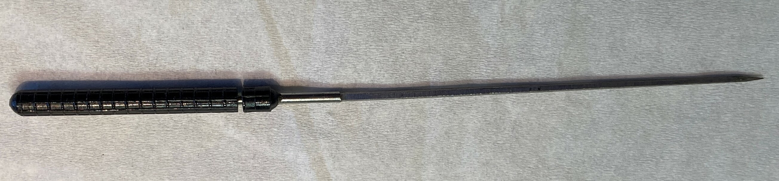

Een ruimer en een diamant rondvijl.

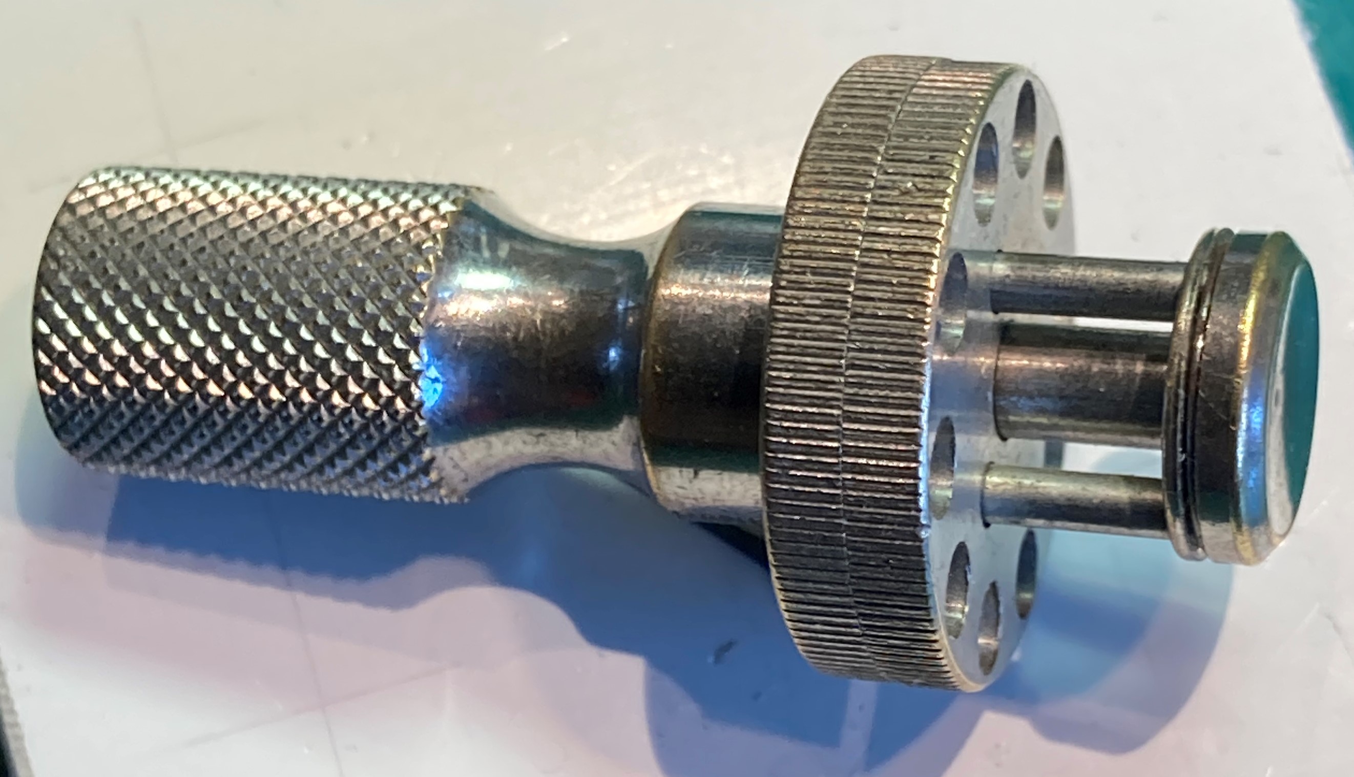

Een gereedschap hulpstuk om wijzers in te klemmen, de zg. broaching resp. wijzer bewerktool, er zijn twee verschillende uitvoeringen, maar ik gebruik de kleine ronde, is gemakkelijker met bewerken.

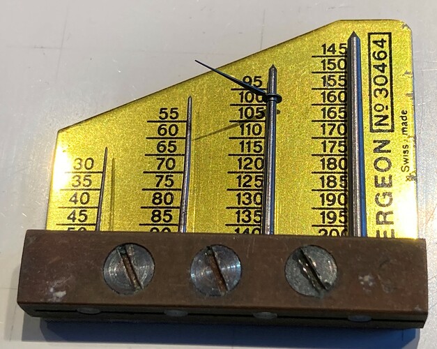

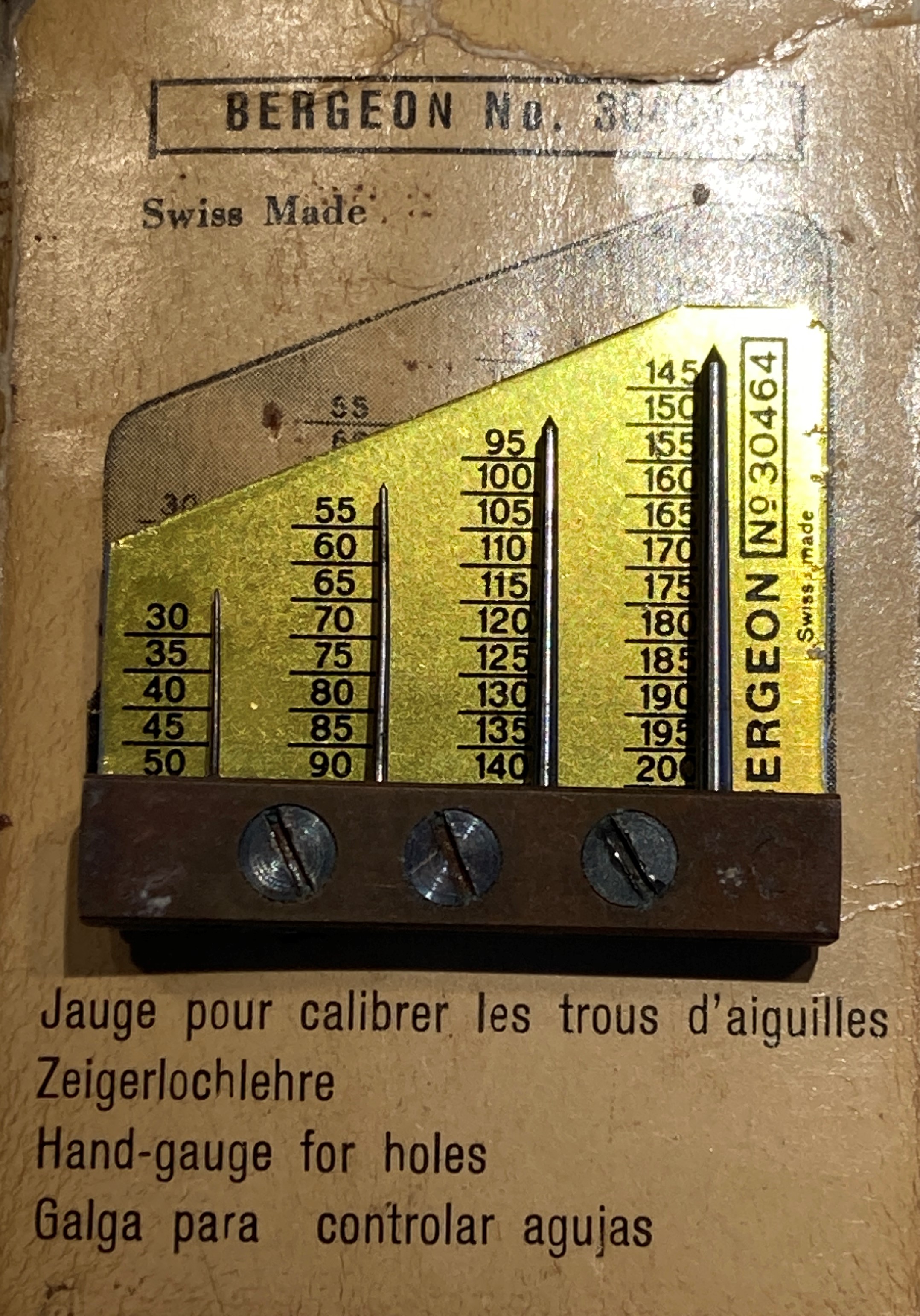

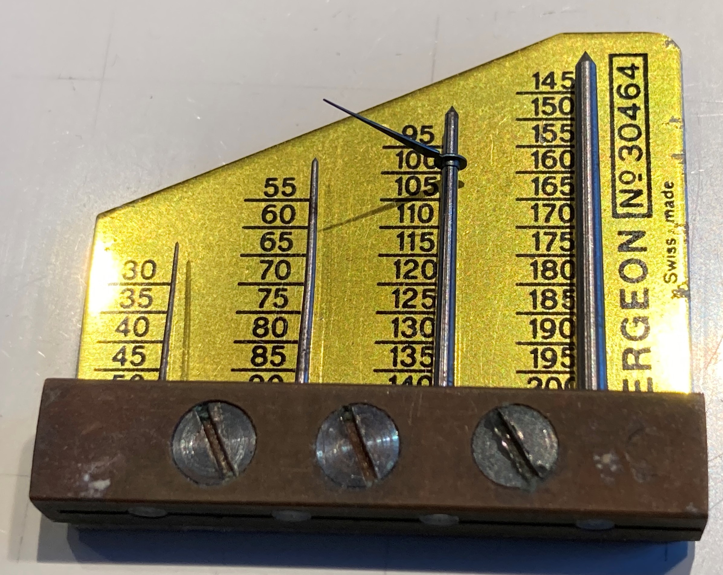

Een loch of gat-maat meet instrument, om het gat maat van de wijzer te controleren en tevens om het meet resultaat te controleren gedurende de bewerking tussendoor.

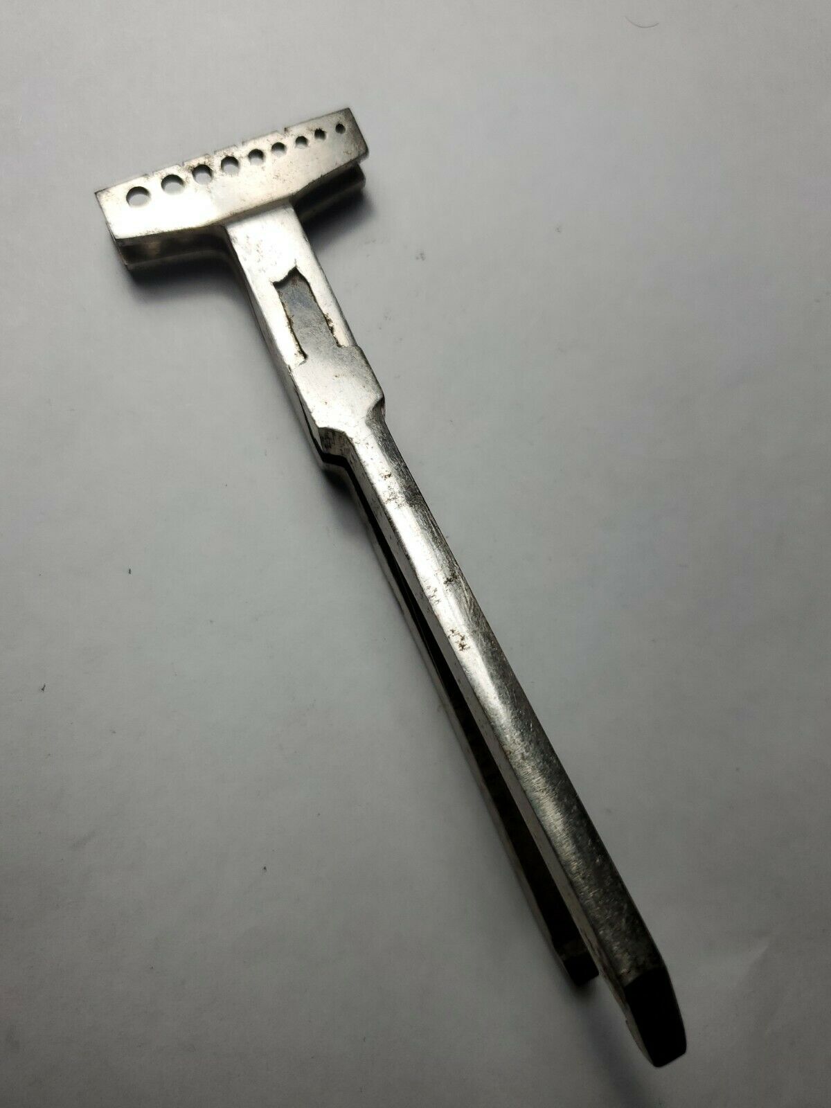

Een triebniet, maar als je die niet hebt is een horlogemaker hamer en een aambeeld ook heel goed.
Meet het loch of gatmaat op van de wijzer en de diameter van de as waar de wijzer op moet komen.
De wijzer die ik hier als voorbeeld neem heeft een logmaat van 100 op het meet instrument. Het gat moet groter worden gemaakt tot op de streep 110/115.
Ik zoek een bouchon uit met een loch maat van 0,50. De as maat waarop de wijzer moet komen is 0,5016, dus een perspassing is zonder problemen te maken. Eventueel bijwerken met een diamant rondvijl of een ruimer en omdat de vijl en ruimer taps is, wordt het gat ook taps en is een perspassing dan ook totaal geen probleem. Ik zoek er een uit met een buiten diameter die een fractie groter is dan het gat maat van de wijzer.
Nu de wijzer in het broaching tooltje en ga ik het gat ruimer maken totdat het gat een fractie kleiner is dan de buitendiameter van de bouchon. Dat is weer op te meten door de wijzer telkens tussendoor te controleren met het meet instrument voor de wijzer passing. Aan te bevelen om dit regelmatig op te meten, het gat groter maken is geen probleem maar als je per ongeluk te ver hebt gevijld, is het weer kleiner maken een onnodige andere bewerking.

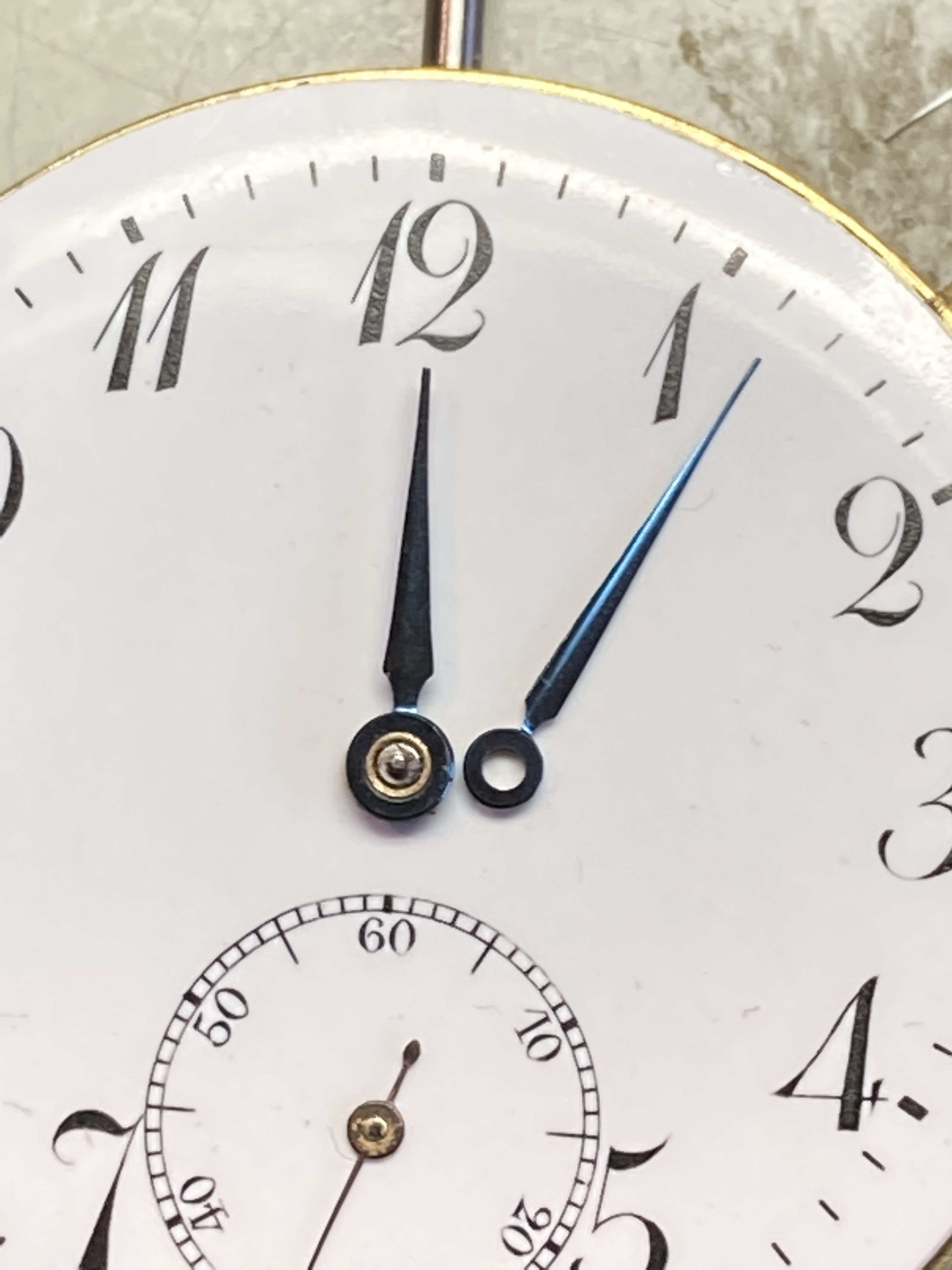

Als volgt leg ik de bouchon op het geruimde gat van de wijzer, onder een vlakpons in de triebniet en tik ik met een hamertje de bouchon in het gemaakte gat tot de gewenste diepte.

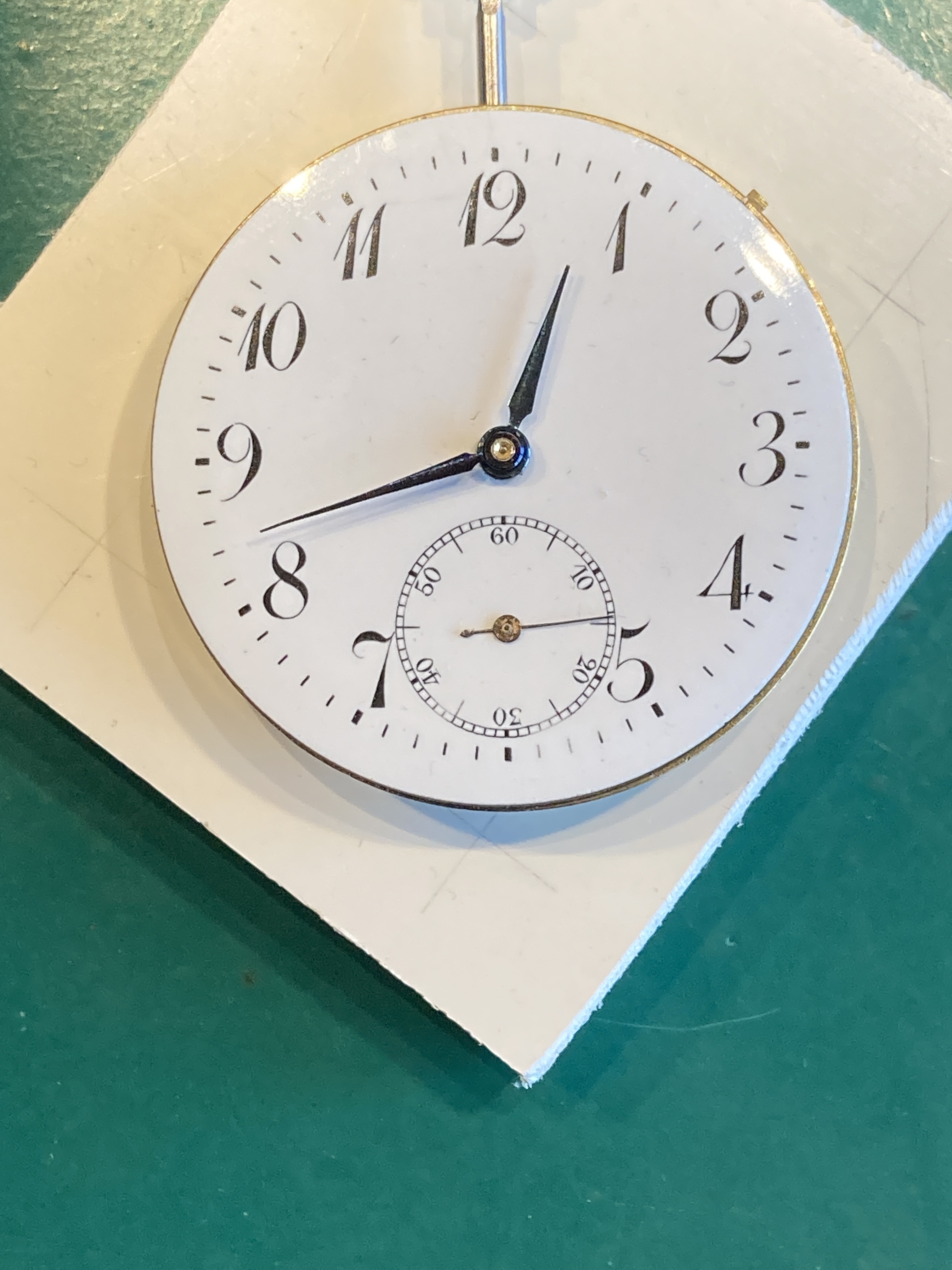

Wel, dat is het dan zo ongeveer, vervolgens druk ik de net aangepaste wijzer op de as van het horloge, wat echter wel moet, is de andere kant van de as ondersteunen, anders kan het gebeuren dat je de as bij de bewerking terug tikt en loskomt van het minuten rad en uit het uurwerk valt.
