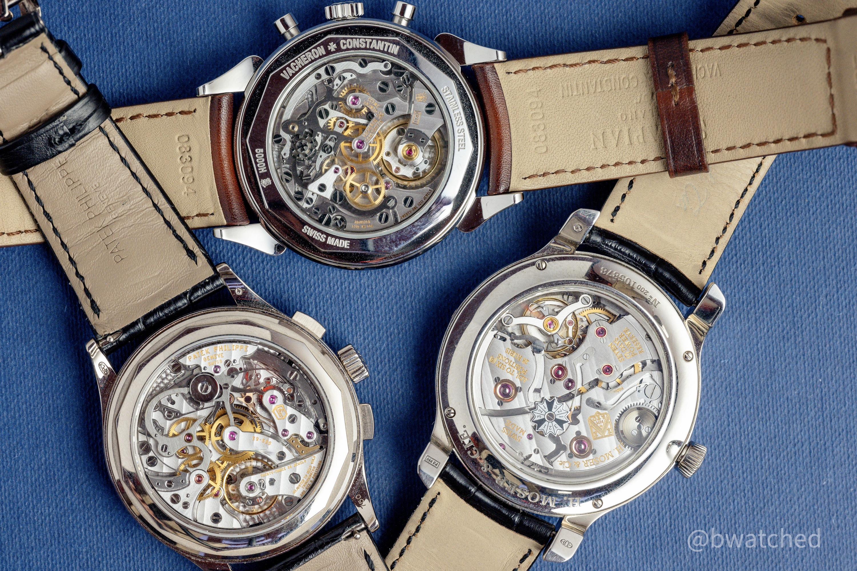

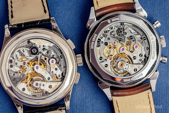

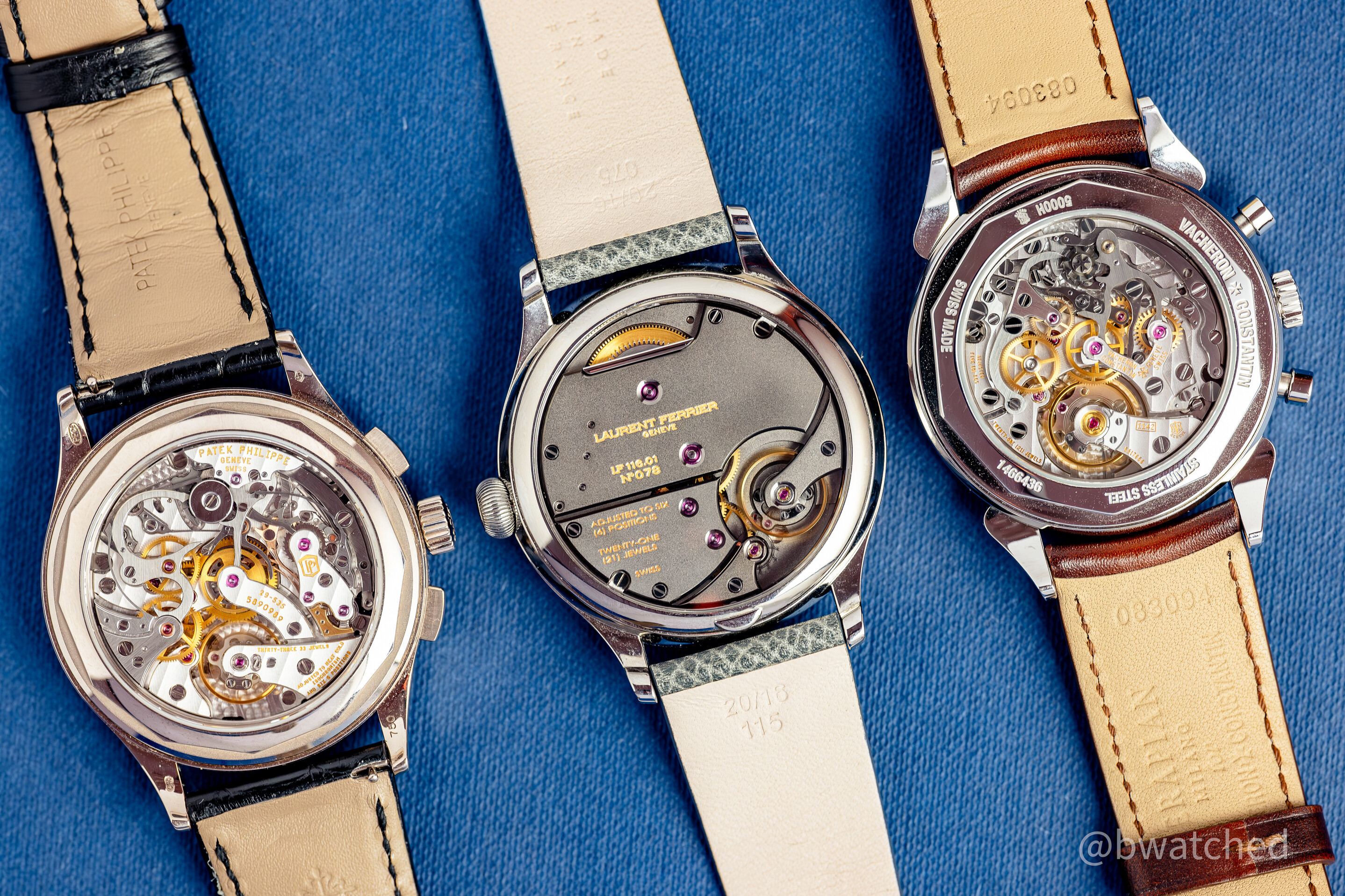

Hier de CH 29-535 naast een lemania 2310 (uit de VC CdV)
Heel eerlijk, ik vind de architectuur van de CH 29-535 wat mooier, met name het minuten mechanisme is een waar kunstwerkje.
Het verschil in afwerking is echt alleen te zien onder een loupe en voor mij niet het grote verschil maken.
Maar goed,

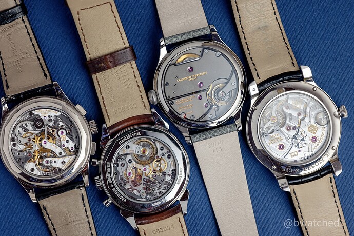

Ik had toen ook de Laurent Ferrier onder de loupe, en die rent rondjes om zowel de Patek als de VC

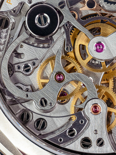

Ik herbruik je foto
Dit is nl super en dat bedoel ik met perfect inward angles.
Zoals ik zei deed patek het wel nog op de 5070 en. Let meer op de 5170
Maar het niveau van deze Laurent Ferrier is sublime en veel beter dat wat je bij patek kan vinden
Maar dan moet je zeker ook deze bekijken
Een gelijkaardige perfectie bij de Florent Lecomte series II

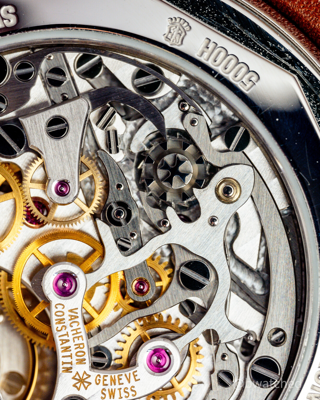

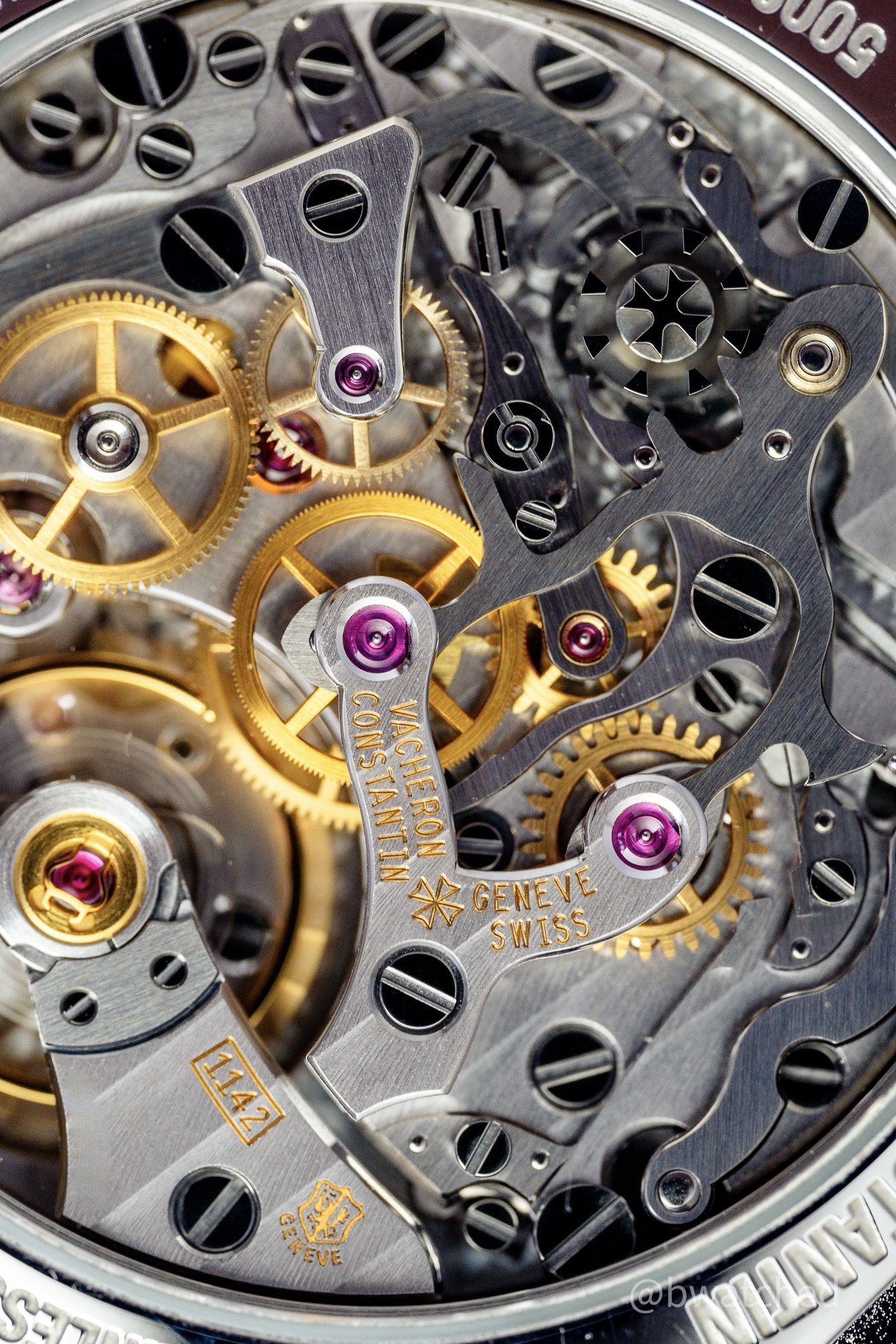

Kijk! Dit illustreert exact mijn punt. Op deze foto is te zien dat de handmatige finish écht te wensen over laat.
