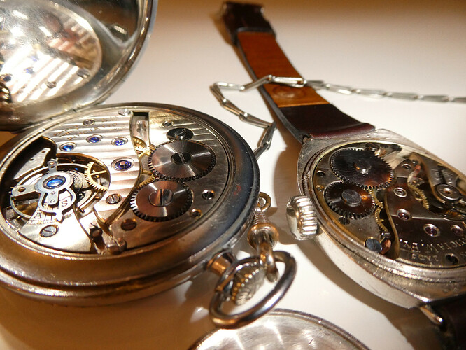

Ik denk niet, zie hoe die saffieren ter plaats gepresd zijn. Naturlijke stenen breken als ze zo gepresd zijn, en de kleuren zijn niet voor alle steen de zelfde, de kleur verandert van wit, rozkleurig tot dieper rood.
Zoom op een brug van de Invicta van Chillekasper
en een paar echte saffieren :
Saffieren en robijnen zijn eigenlijk dezelfde steensoort.
Ze verschillen alleen in de onzuiverheden. In zuivere vorm is deze steensoort kleurloos zoals glas.

Korund
Saffier en robijn zijn twee korund varianten.
Etymologie
De naam korund komt van het Sanskriete ( kuruvinda ) of Hindi ( kurand ) woord voor robijn.
Chemische eigenschappen
Samenstelling: (Al2O3), hardheid: 8 - 9 & dichtheid: 4.

En nog wat: “saffierglas” is hetzelfde spul als de steentjes in het uurwerk en “keramische bezels” ook.
Veelzijdig spul dus en schier onuitputtelijk want de aarde bestaat er voor meerdere procenten uit.
