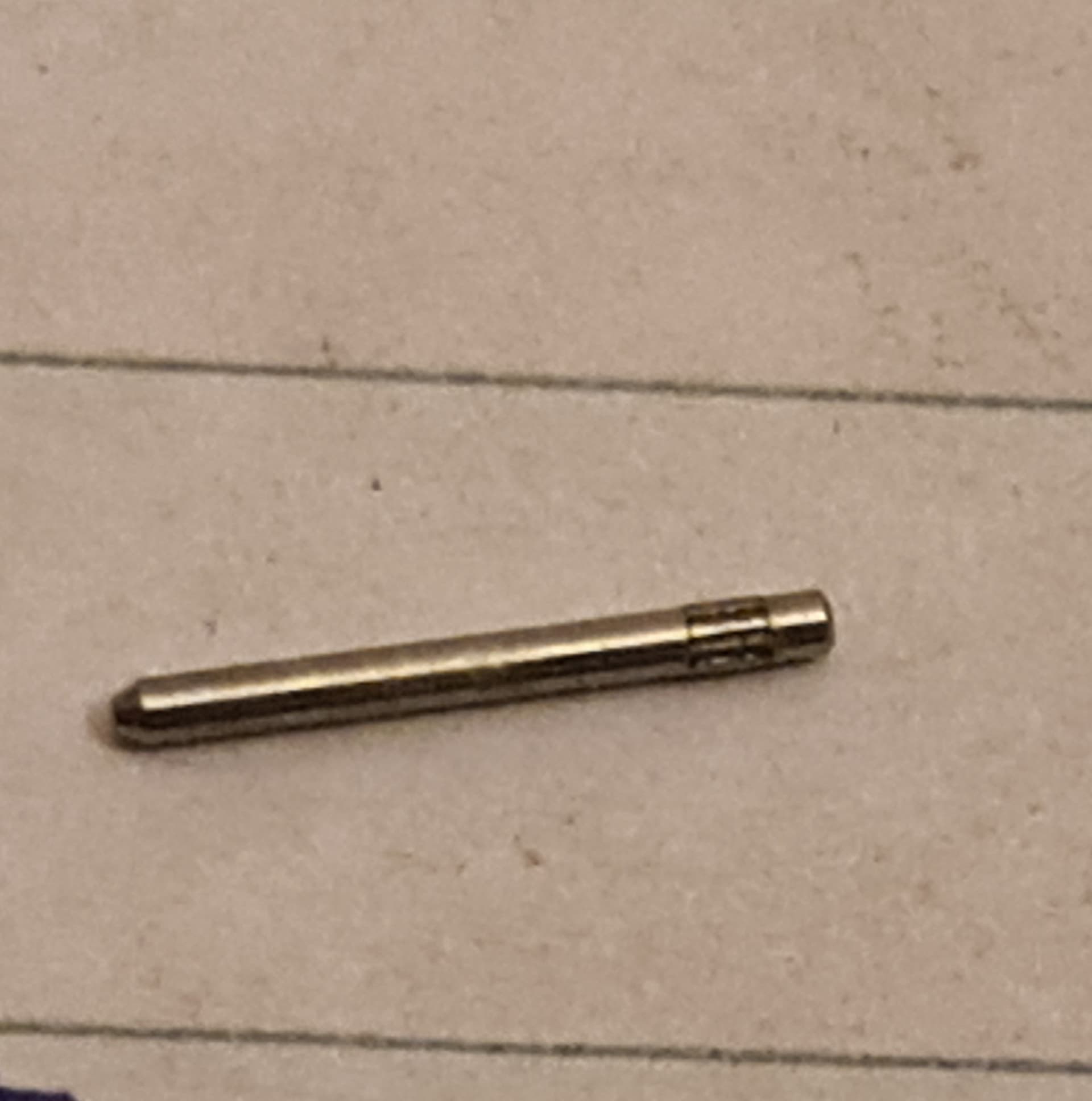

Pin valt uit band

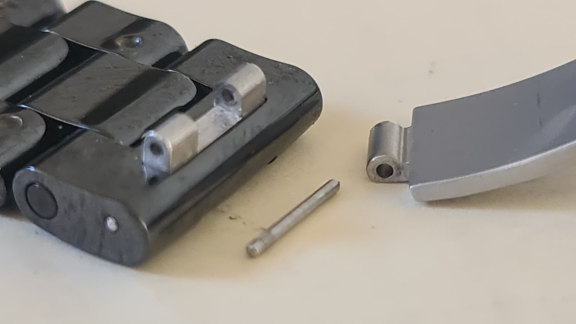

Gelukkig viel de pin uit de sluiting toen ik het horloge neerlegde ipv dat het horloge op de grond stuiterde, maar het lukt me niet het probleem op te lossen.
Het gaat om de aansluiting van de deployment-clasp op de laatste (keramische) schakel.
Ik kan het pinnetje heel makkelijk terug plaatsen, maar het valt er bijna net zo makkelijk weer uit.
Wat ingezoomd lijkt er (vroeger?) een verdikking te hebben gezeten, wat het waarschijnlijk op zijn plaats hield. Of had daar een busje moeten zitten?
Alle pinnetjes en busjes die ik van diverse horlogebandjes heb geprobeerd waren allemaal te dik.
Heeft iemand een goede tip hoe dit op te lossen? Ik kan natuurlijk bij de fabrikant proberen het onderdeel te krijgen, maar misschien is er een makkelijkere route of mooie DIY-tip voor zoiets
Alvast bedankt
Mini druppel …
Toch eerder loctite

Vind het eruit zien alsof die pin lokaal vervormd is, waardoor hij in één van de kanten in de band zou klemmen. Of die boring in de band is uitgesleten, of de pin is versleten. Heb je de pin geprobeerd vanaf beide kanten? Misschien dat de ene boring nog wel “grip” geeft…?
Anders zou ik kijken of je de pin kan opmeten, en dan zoeken of je een pin van iets grotere diameter kan vinden. Die dan in de band steken (persen).
De Loctite (243 dacht ik) die hier veelal voorbij komt is bedoeld om te zorgen dat een schroef niet volledig uit de verbinding loskomt, het is dus geen middel om iets permanent vast te zetten. Daar heeft Loctite overigens ook wel middelen voor, maar ook dat zijn eigenlijk lijmen. Ik zou zelf zoeken naar een geschikte pin, alternatief die pin dusdanig “kneuzen” dat ie weer vastloopt in de gaten van de band.

exact dit, zo is die pin
ja dat heb ik gedaan. Hij gaat er van beide kanten heel makkelijk in (en uit)
Dat was mijn oorspronkelijke gedachte. Maar waar koop je dat soort pinnen?
Goeie vraag…

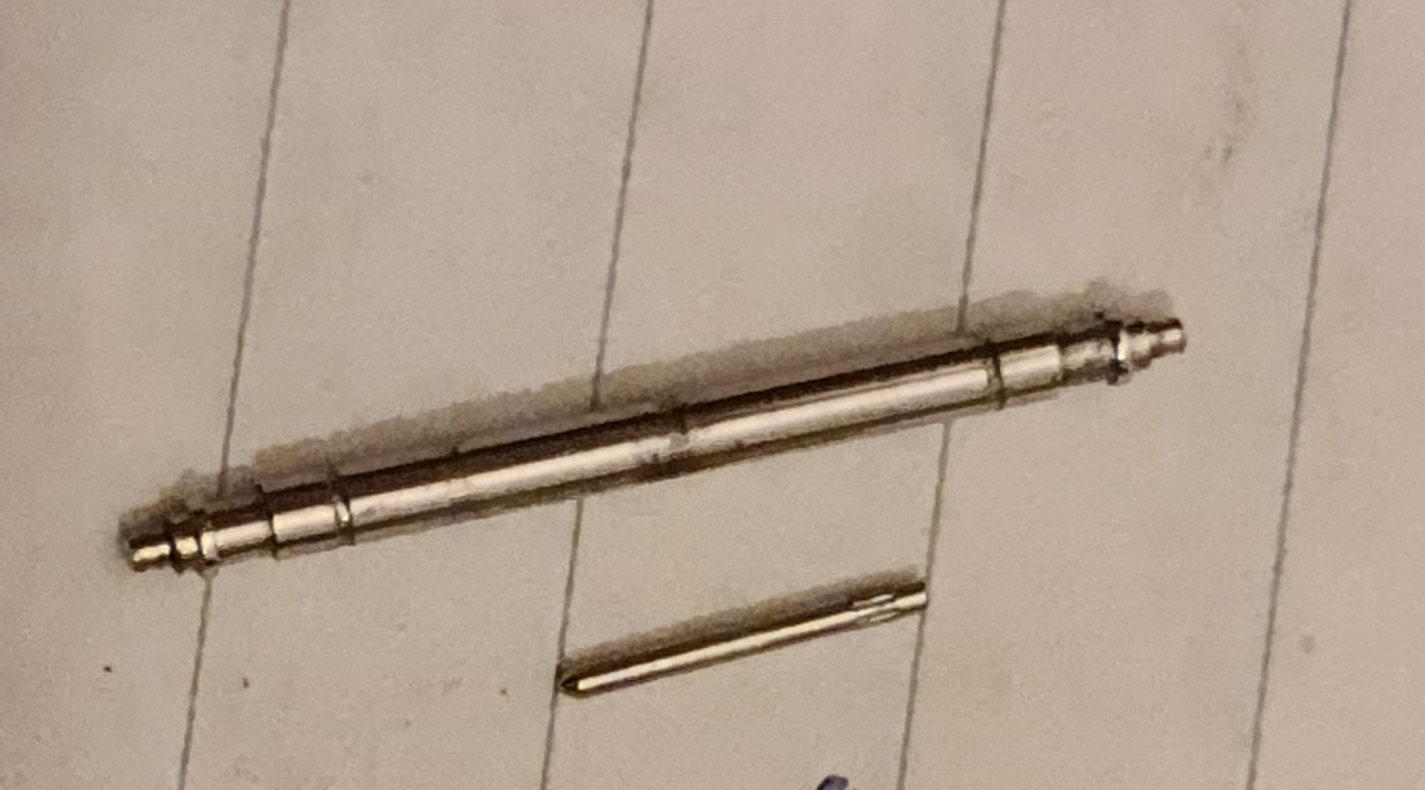

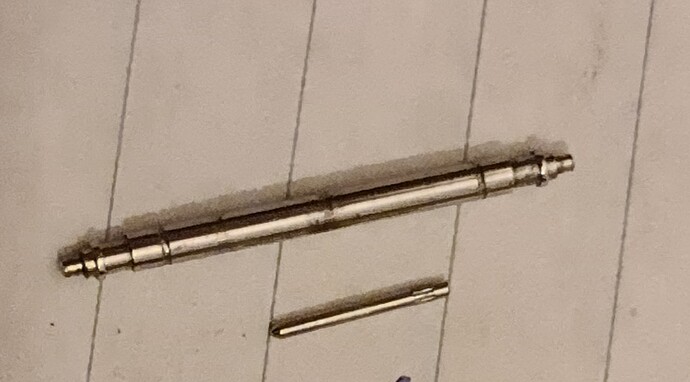

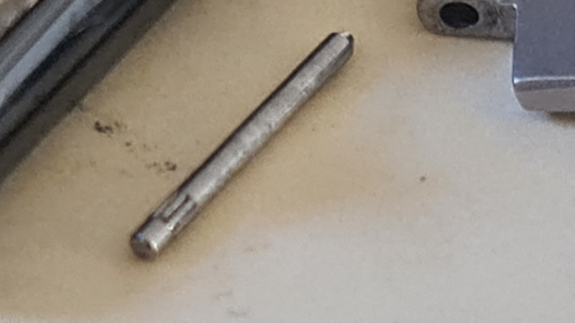

Voor een indruk hoe klein en dun dat pinnetje is
op lijntjes papier
in vergelijk met 22mm Tudor-springbar
Heb zelf eens met een ponsje en hamer het metaal van een pin vervormd zodat deze weer opnieuw klemt.

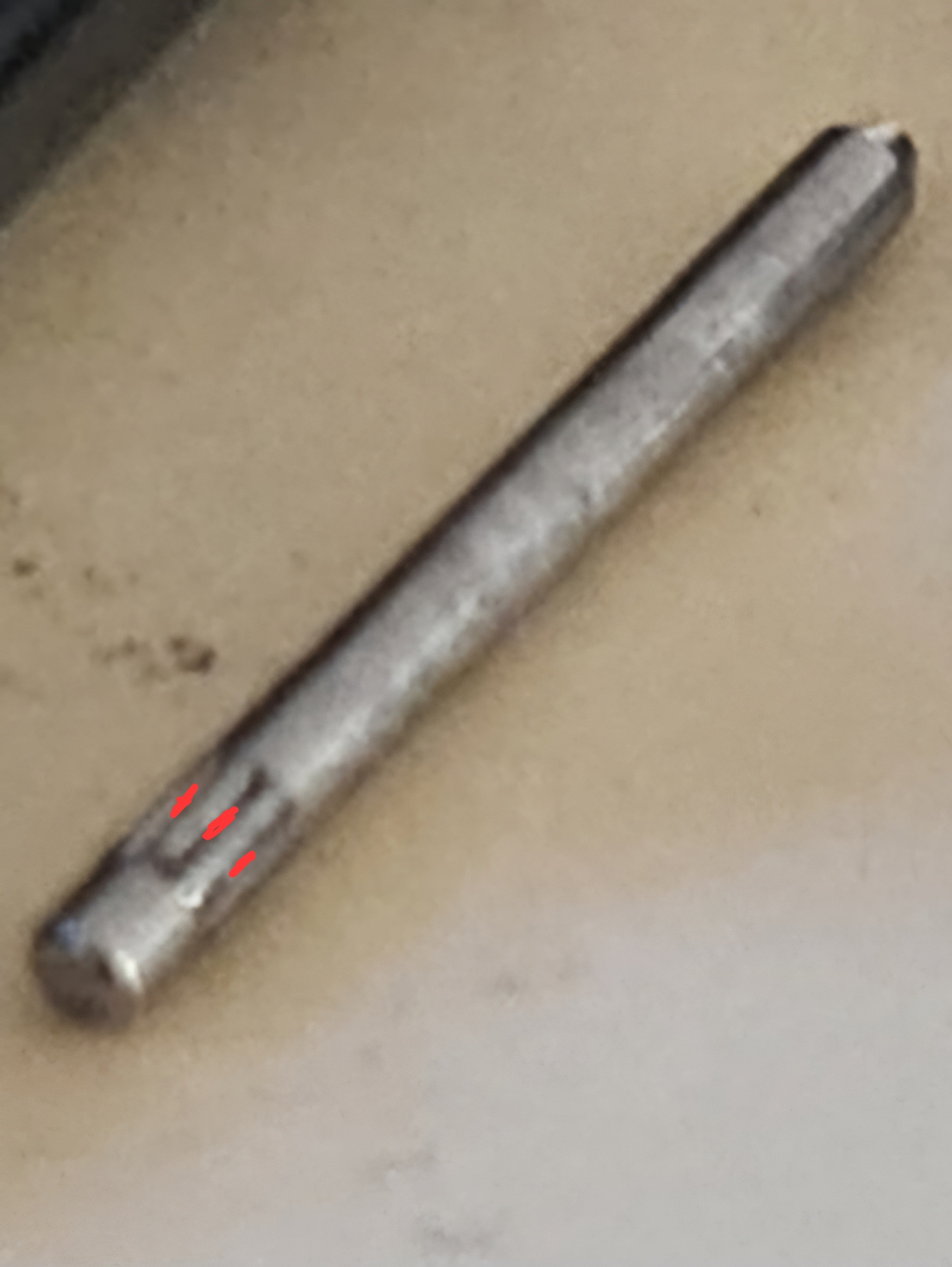

Bedoel je daarmee het weer wat platter slaan aan één eind met een drevel ?
Dat zou ook kunnen. In elk geval het asje minder rond maken zodat deze weer goed blijft klemmen. Ik zou zelf in de groeven (rood op de foto👆) met een pons of beiteltje het metaal er omheen wat proberen te vervormen zodat deze weer klemt.
Dank je Robert
Ik ga dat zo (als op die manier) proberen.
Ongeduldig, dus misschien echt wel zo :laughing: anders zeker morgen.
Ik laat mijn vorderingen of mislukking uiteraard weten
Succes. :wink::+1:
Let op bij terug plaatsen van een vervormde pen. Het metalen deel op de ceramische schakel kan dan los komen als het metaal niet ondersteund wordt.
