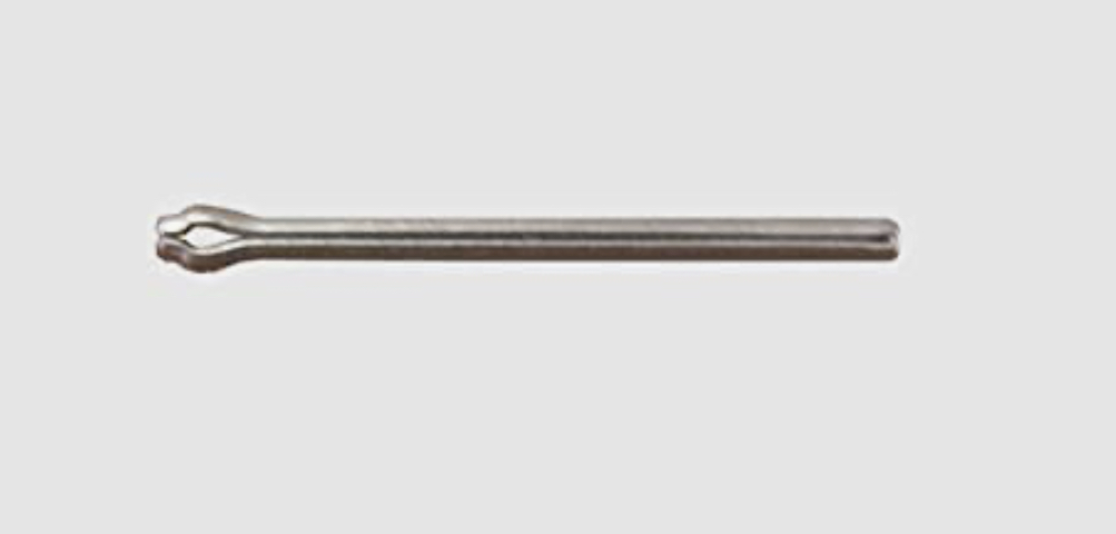

Wat voor pinnen zijn het? Splitpennen of het pin & collar systeem?

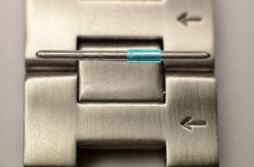

Klinkt als pin en collar waarbij je die collar bent vergeten.
Als dat eenmaal zit zit die band goed vast.

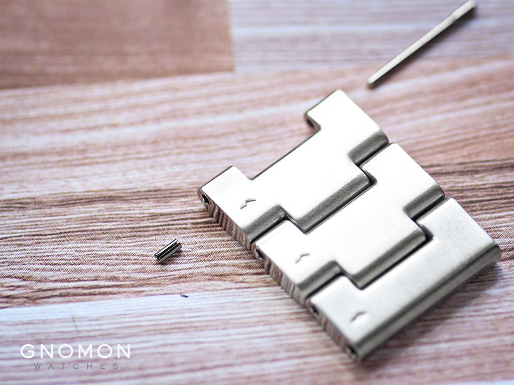

Volgens mij is het het pinnen dollar systeem. Dat kleine stukje heb ik ook voorbij zien komen, maar niet bij iedere schakel. Hoe werkt dat dan precies?
Die collar zit in het middelste gedeelte en houdt de pin op z’n plaats. Er is best wat kracht voor nodig om de pin daar doorheen te duwen en dan zit het ook echt goed vast. Zoals op het plaatje eigenlijk.
Wacht …
Naar aanleiding van de foto’s van Chlorophyl denk ik inderdaad dat het pin en collar is, maar die collar heb ik niet iedere keer gezien bij het verwijderen van de schakel. Hoe werkt dit precies?
Dan zou ik die collars dus tijdens het verwijderen van de pin kwijt zijn geraakt. Kan je die ook ergens los bestellen?
Ik heb ze gewoon bij de AD besteld. Bij elke Seiko dealer dus. Bestel er meteen een paar extra :grin:
