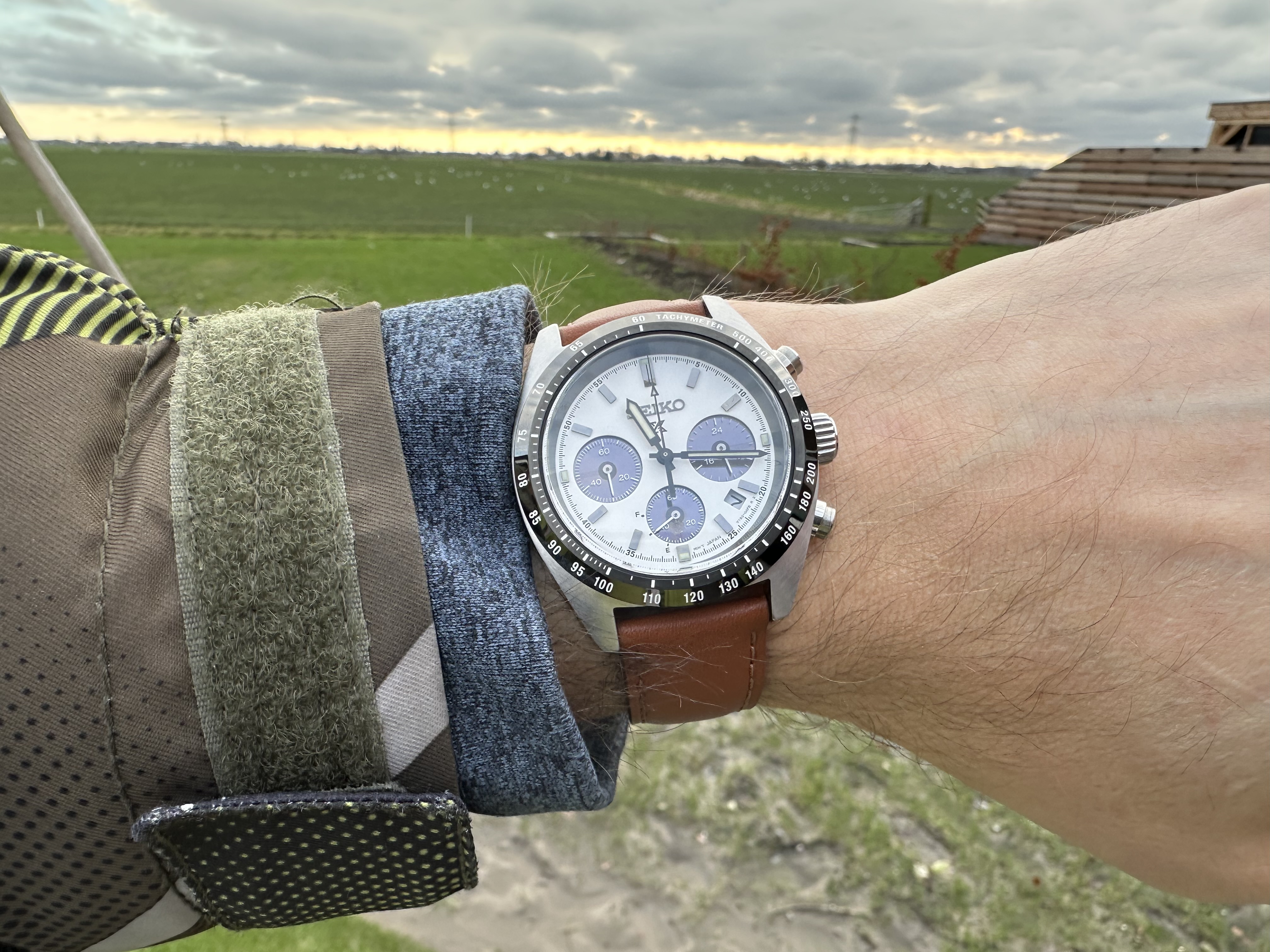

Nou, ik heb het horloge eind november naar de juwelier gebracht, inmiddels ziet mijn horloge er dus zo uit:
De band ligt nogsteeds (inmiddels twee maanden) bij de juwelier omdat Seiko die verrekte pin and collars niet op voorraad heeft…
Heb jij wellicht een adres waar ze mogelijk wel op voorraad zijn?
Heb dit gehad met mijn Breitling,die was ingekort door de juwelier en viel ook uit elkaar,ben daar dit weekend geweest en hebben ze de pennetjes vast gezet met loctite.Mischien kun je dat proberen?
Nee, ik ben er na een aantal Seiko’s verder achter gekomen dat het systeem prima werkt. Je moet de collars alleen niet kwijt raken, want dan zit de band niet vast….
