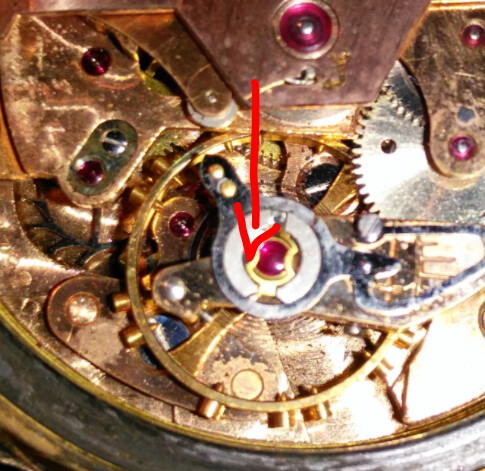

wa ik me wel afvraag,waar dienen die rooie steenjes daer binnen in voor .en de tekst 25 jewels
Die rode steentjes zijn de jewels, dat zijn synthetische robijntjes waarin de assen van de tandwielen draaien.
Dit geeft lage weerstand en zorgt ervoor dat je geen metaal op metaal slijtage krijgt.
en dat automaat schijfje wou maar voor de helft rond .toen ik met de vinger dat een 10tal keer heen en weer bewoog was alsof er iets los schoot (of iets juist defect ging?) daarna kan ik hem wel helemaal rond draaien…en nu hij wer gesloten is en ik hem beweeg .klinkt hij bij bewegen anders dan voorheen,.klinkt alsof je een horloge handmatig opwind aan het wieltje waar tijd met in te stellen is…maar hij gaat niet lopen.tijd blijft op 1 punt …
Zou kunnen, los of defect. :stuck_out_tongue:
Je hebt geen seconde wijzer, waar je aan kan zien dat hij loopt is aan de balans, het ronde ding dat draiat rondom dit onderdeel.
