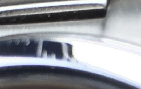

Zou je deze haarlijntjes op de glimmende bezel met cape cod doekjes kunnen verwijderen of mag je met die doekjes alleen op de matte delen wrijven ?
Juist alleen op glimmende delen. Werkt prima!
