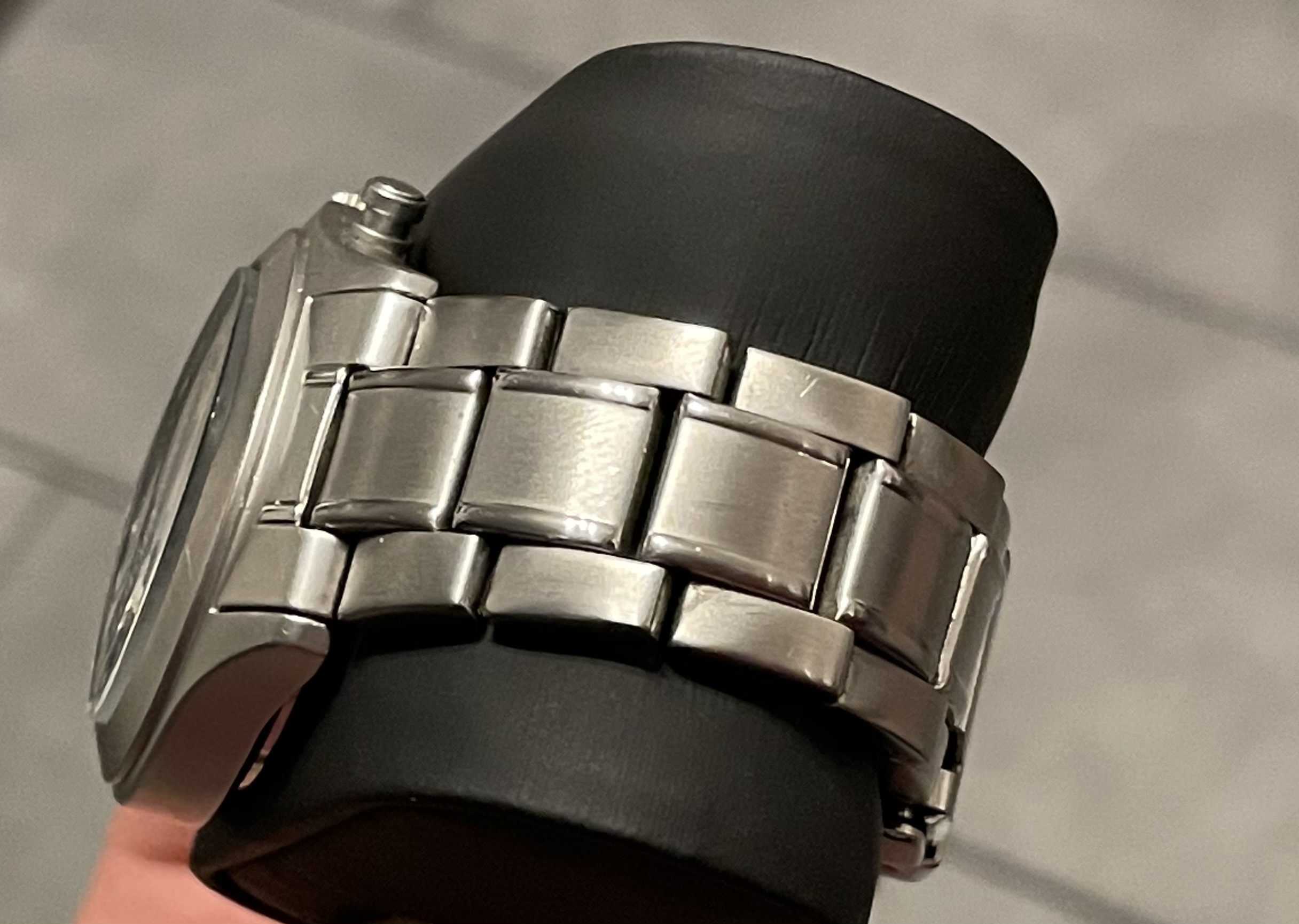

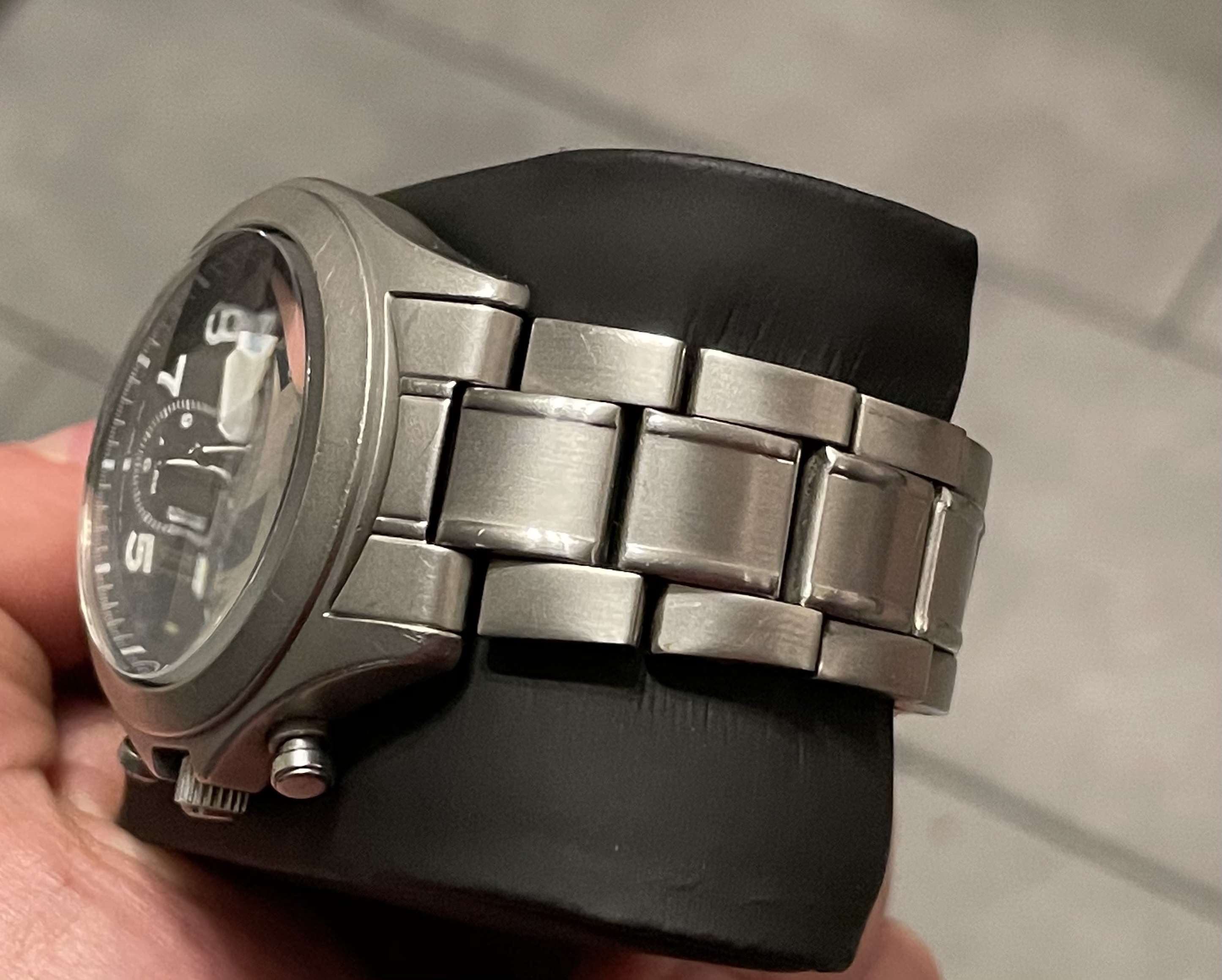

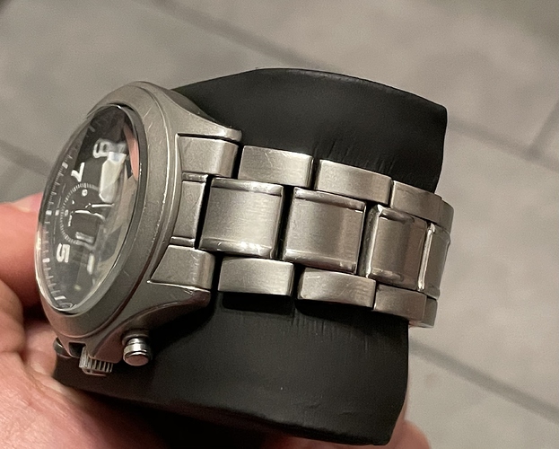

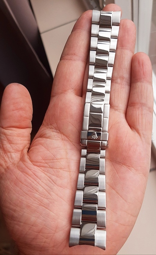

Even snel twee foto’s gemaakt voor je. Even ter beeldvorming. De stalen band en endlinks zaten echt VOL met krassen. Heel veel kleine krassen en een aantal diepe. De diepe krassen krijg je er uiteraard niet uit. De kleine oppervlakkige krassen kun je zo wegpoetsen met een schuurspons:
Dank!

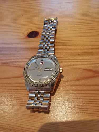

Ik ben zelfs gisteren voorzichtig aan de gang gegaan met mijn Rado voyager, hij zag er echt slecht uit een met wat “auto” poets middeltjes kwam ik een heel eind. Helaas is mijn band erg ver heen en daar zou een mooi nieuw exemplaar op moeten, iemand nog tips waar deze te verkrijgen zijn ?
