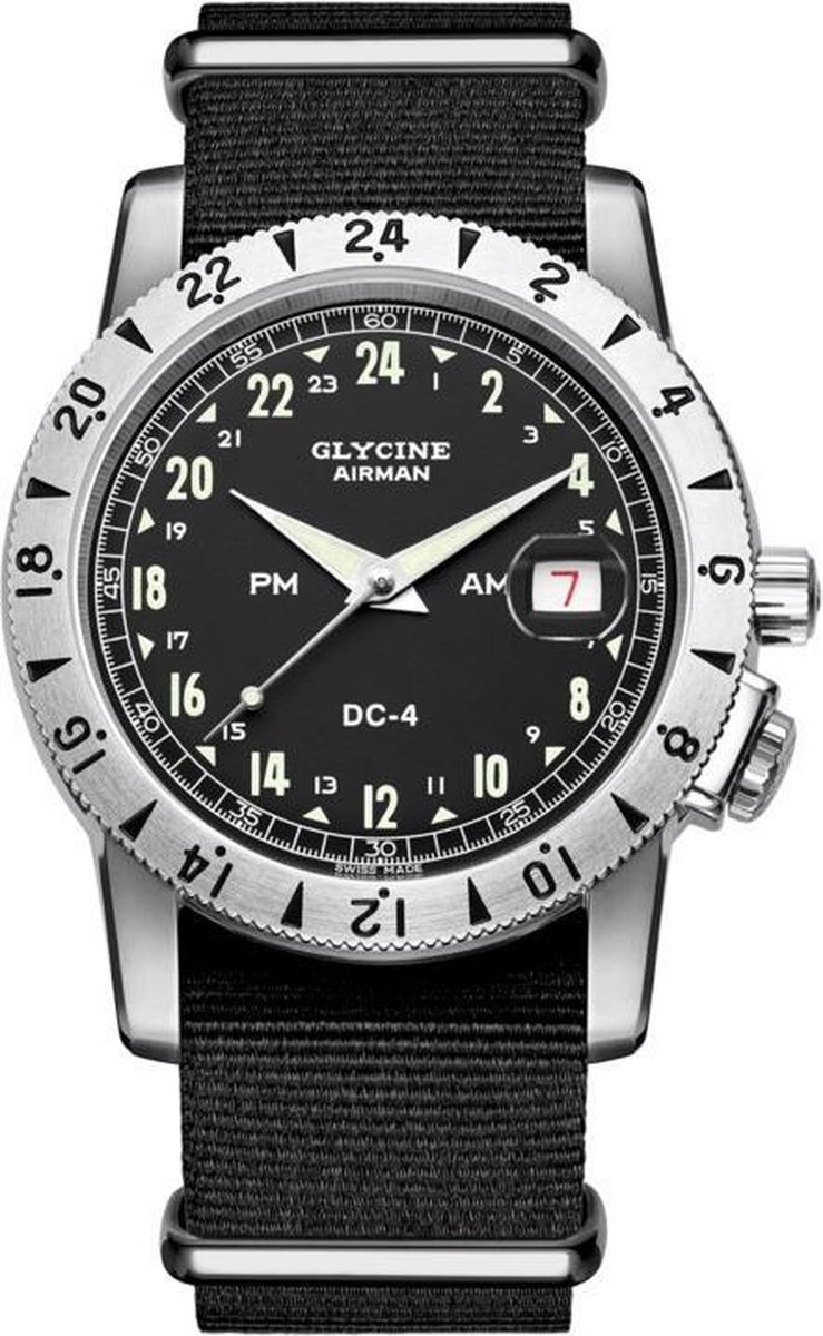

Hallo allemaal,

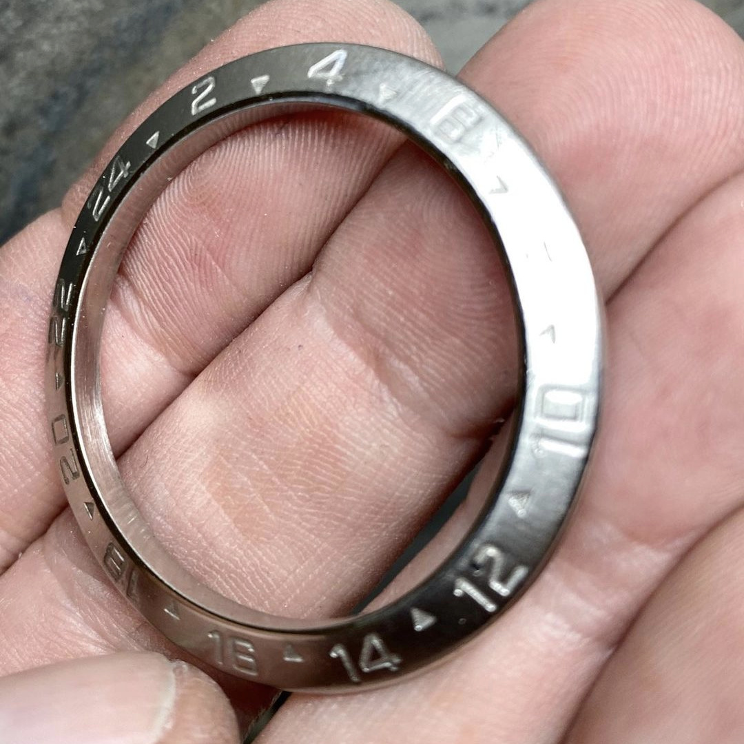

Mijn vraag is als volgt: is het mogelijk om een stalen bezel met tekst/nummers erop te polijsten zonder dat hij onleesbaar wordt? De bezel kan je in principe gewoon weer beschilderen lijkt mij. En hoe gaat dat dan als het horloge een lume markering heeft op bijv. de 12 uurs positie? Iemand hier ervaring mee?

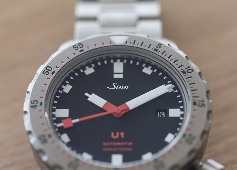

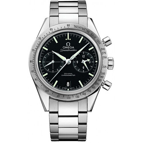

Hieronder wat voorbeelden van horloges met het soort bezel dat ik bedoel:
Stalen bezel met lume:

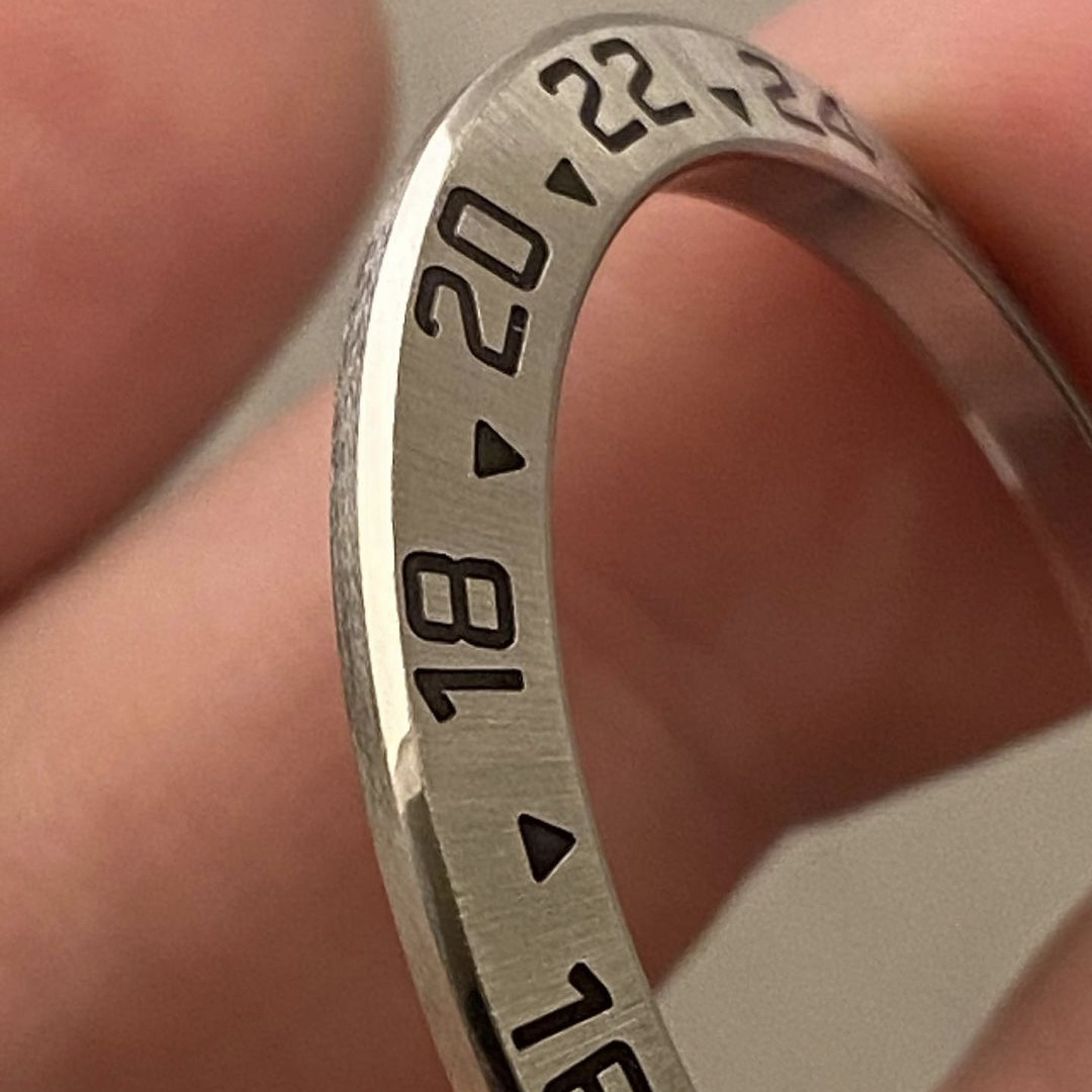

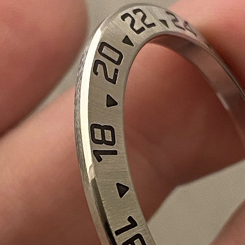

Ligt er aan wie hem polijst of brushed, maar ja de verf kan gewoon opnieuw worden aangebracht.
Ziet er top uit. Heb je dat zelf gedaan? Of een ‘pro’ het laten doen?

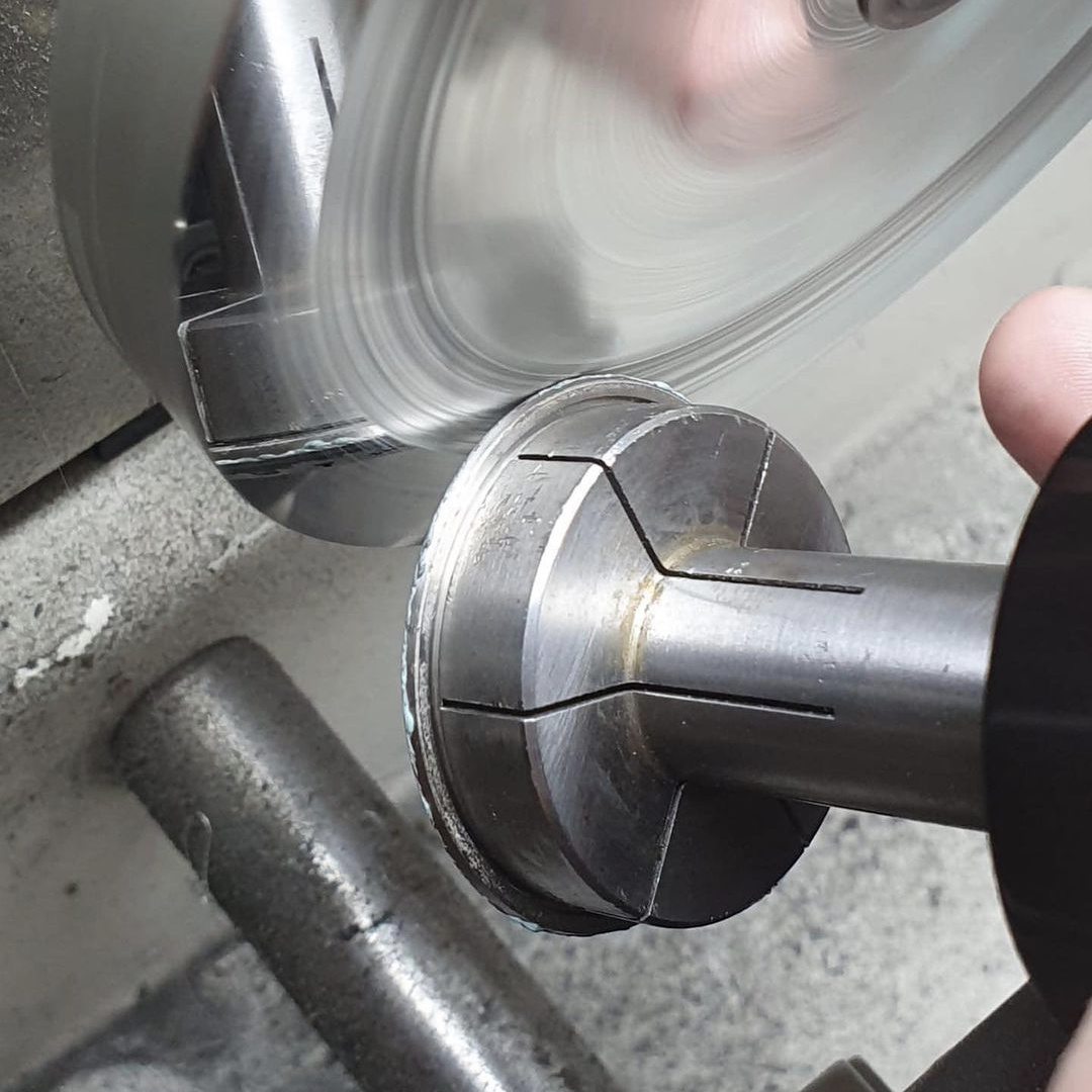

Il Menzerna doet dit, in Rome. En dit is gewoon van zijn insta geplukt, ik ben de eigenaar niet!
Aha, in ieder geval bevestiging dat het dus mogelijk is. Bedankt!
Maar het blijft materiaal weghalen. Kan je ook niet oneindig blijven doen.
Dat is niet noemenswaardig.
Eens , de te vullen tekst/nummers kan slecht gevuld worden met verf/marker en blijft niet lang zitten .
Onzin. Wat denk je dat er origineel inzit? Blijft jaren en jaren zitten.
Geloof dat je het niet goed snapt, als een lunette opnieuw geslepen of gepolijst wordt dan neemt de diepte van de gravure af. Het is echt geen 0,01 mm die eraf gaat :roll_eyes:
Dus de dikte van de verf / lak is minder en de randen zijn vaak iets ronder > dus gaat er gemakkelijker uit.
