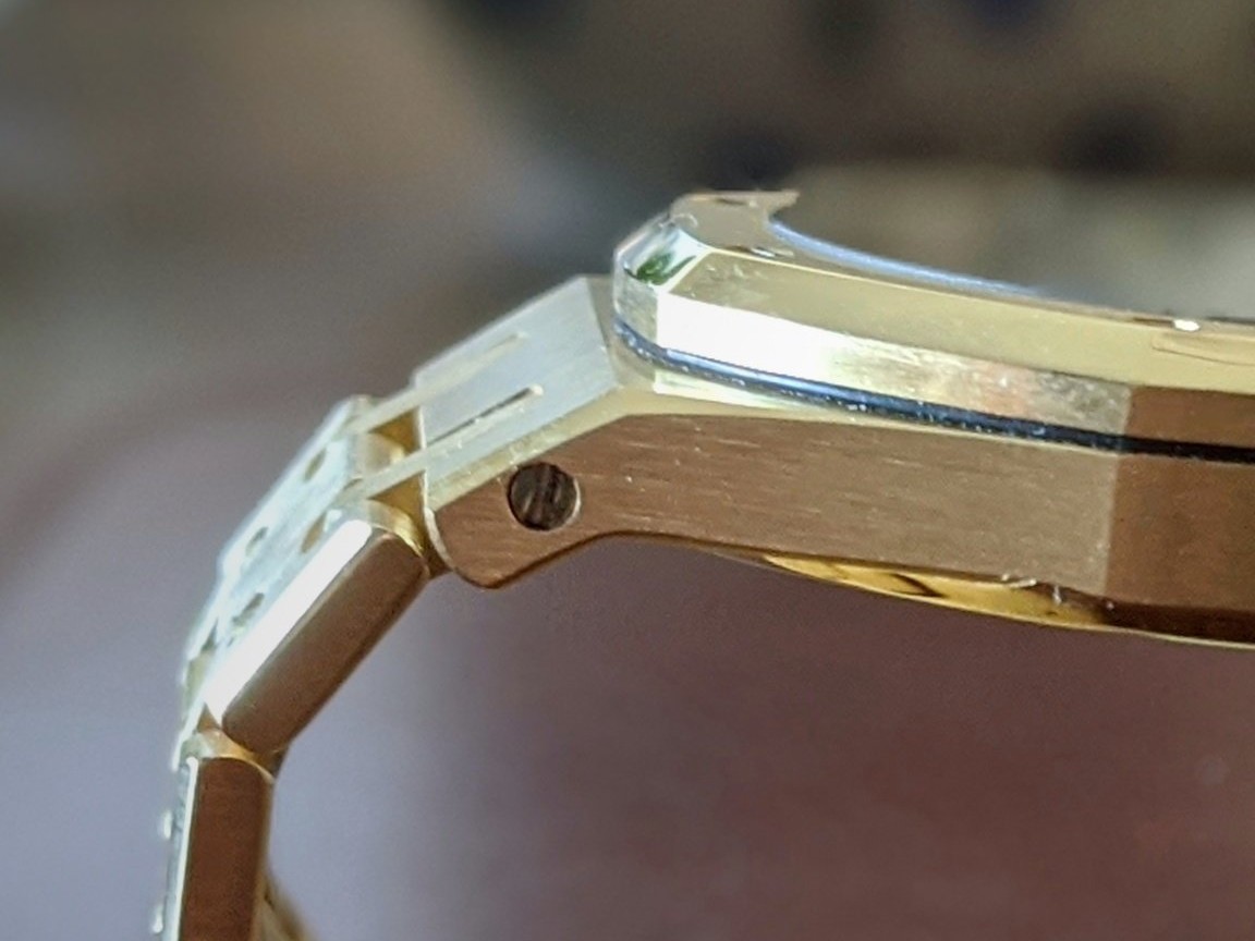

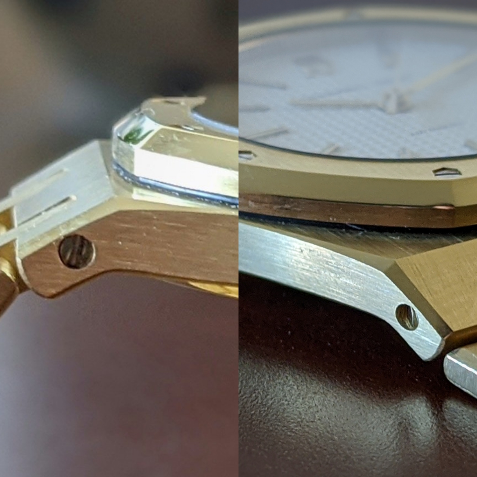

Zat het schroefje oorspronkelijk exact in het midden?
Ik heb 0 verstand van AP, dus ik durf niet te zeggen dat het schroefje in het midden hoort, maar ik zie wel verschil
