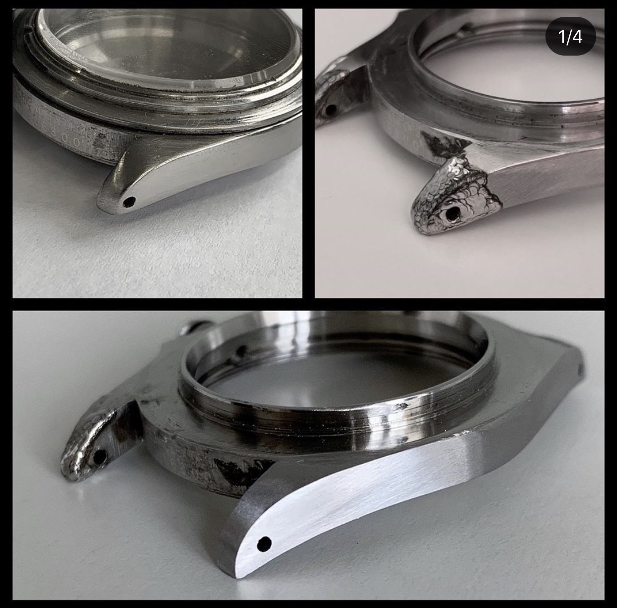

Polijsten zonder de kast dunner te maken?
Die zocht ik ook. Mooi filmpje. Veel van geleerd
ā€œLaser weldingā€ is volgens mij de enige manier om diepe krassen en putjes te verwijderen zonder de kast kleiner te maken, door eerst materiaal toe te voegen
Laser welding is een goed begin zeker!
Maar dan kom de vakmanschap pas echt van pas om het goed af te werken.
Je moet er voor zorgen dat eerst de hoge punten van het lassen worden verwijderd.
Dus dat lassen stelt minder voor.
Het afwerken is een kunst!!
100% eens, niets aan toe te voegen!
Yup het afwerken is de kunst.
Deze lug is nog zeker niet klaar maar toch mooi om te zien hoe ze z’n kast weer helemaal tot leven kunnen brengen!

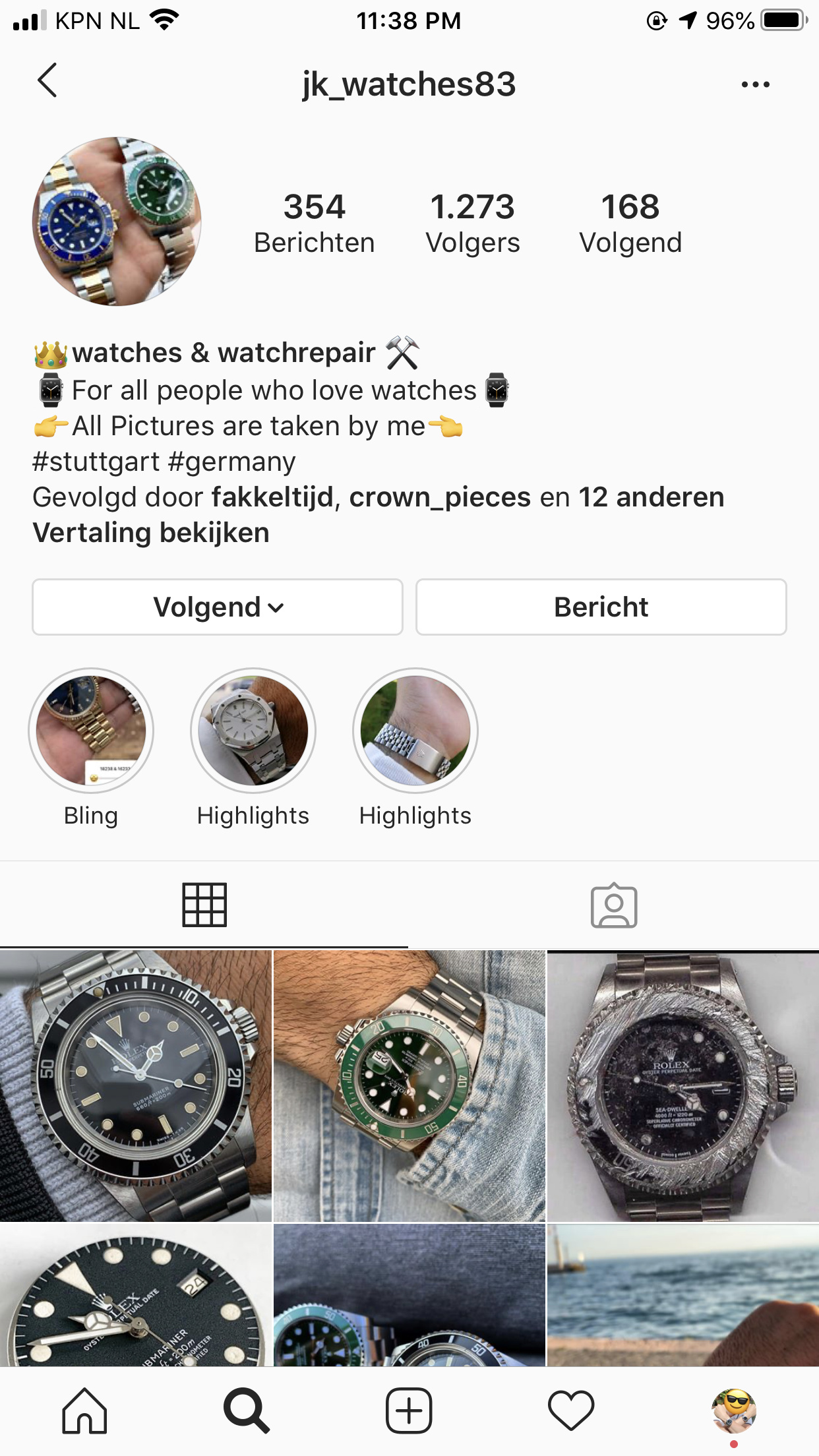

Wie doet dit werk?
