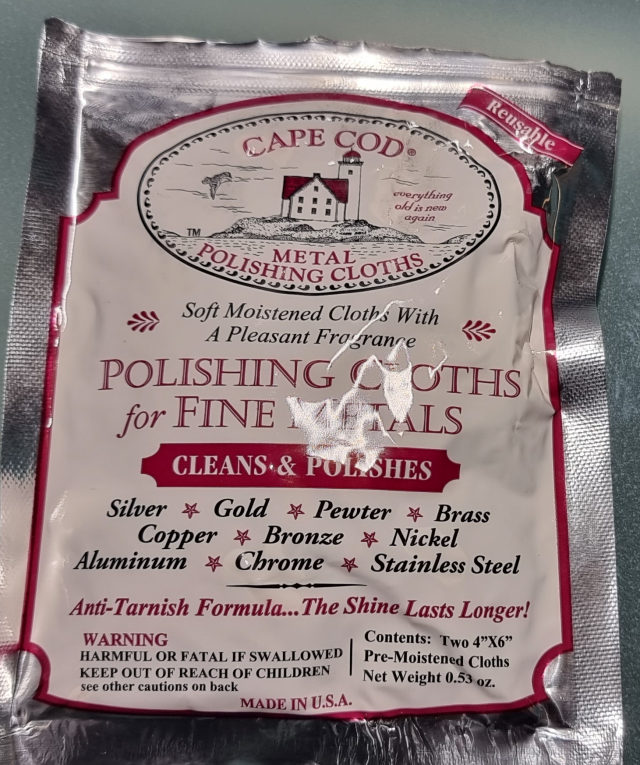

Cape cod is inmiddels uitgebreid toegelicht en besproken (zowel de voor- als nadelen), maar om dit topic niet langzaam af te laten dalen, wil ik er een kleine twist ingooien. Welke middelen gebruiken jullie om je horloge(s) te poetsen/schoon te maken? Tips zijn welkom.

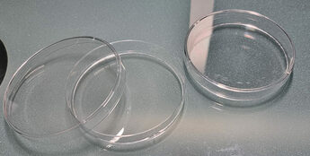

Ik gebruik graag de handzeep van Lidl die voor extra vuile handen, lijkt vet en menselijk DNA goed en snel op te lossen. Als het echt hardnekkig is dan leg ik het horloge een tijdje te weken in een (wegwerp) petri schaaltje met warm water en biotex.

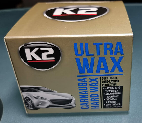

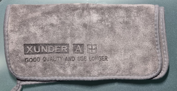

Ik gebruik de K2 wax met micro fiber doeken (auto afdeling van Action). Ik meen dat Turtle Wax ook op basis van Carnauba is, als ik me niet vergis.

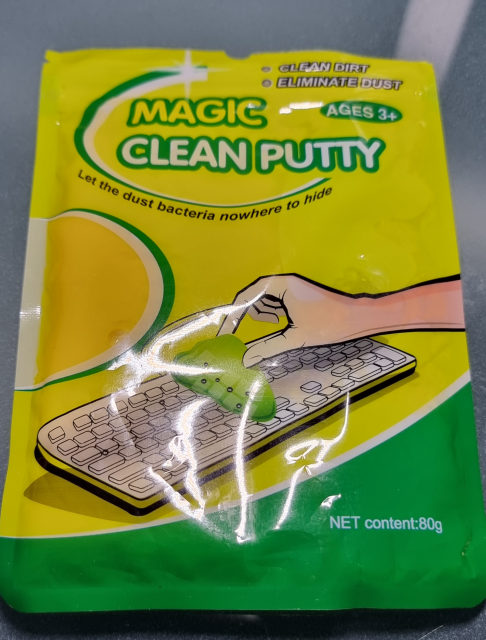

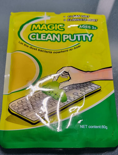

Om stof en rommel uit kleine hoekjes en naadjes (zoals bijvoorbeeld de shroud op zo’n Seiko) te halen heb ik dit keyboard ‘gel’ spul erg handig gevonden. Je kunt het er lekker tussen proppen en het komt er heel weer uit zonder residue achter te laten.

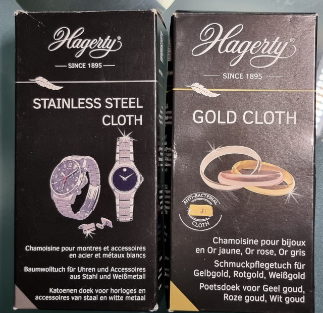

Voor goud (doek met rouge) en zilver gebruik ik de bekende Hagerty doeken. Niet agressief, wel effectief.

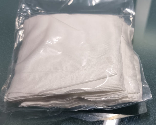

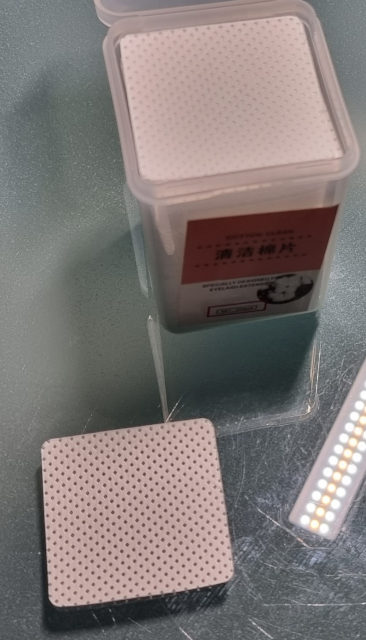

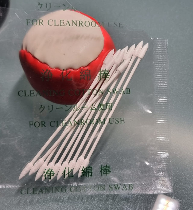

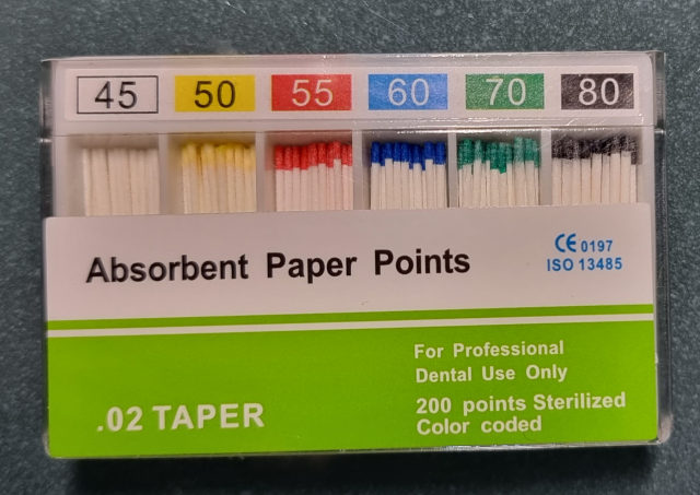

Ben een fan van clean room doeken en wattenstaafjes. Die laten geen pluisjes oid achter en kosten maar iets meer dan de gewone versie. Omdat ze klein zijn gebruik je steeds een schone. Ik had vroeger de nijging om alles steeds weer te gebruiken (moest van m’n moeder zakdoeken een week gebruiken).
Paper Points

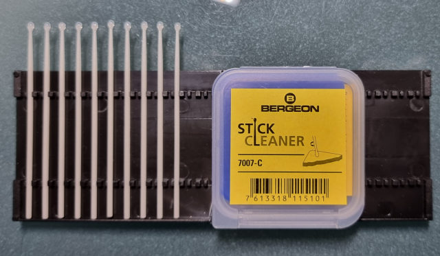

Om de laatste stofjes weg te halen, vooral binnenin het horloge zijn de sticky sticks van Bergeon onmisbaar!

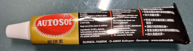

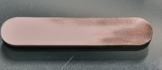

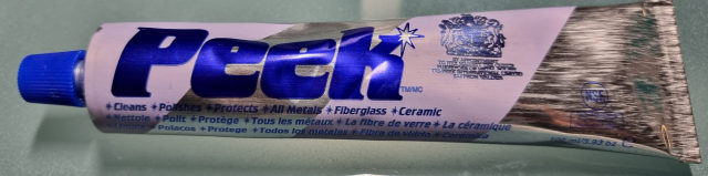

Pas als het schoon is valt er te denken zijn meer agressievere middelen. Na het bekende Cape Cod zijn er Peek en Autosol. Voorzichtig mee zijn en eerst oefen op een oud RVS horloge! Voor brons zijn er de cleaning sticks - ook voorzichtig mee zijn maar werken goed om de glans te herstellen na een azijnbadje…
Peek
Autosol

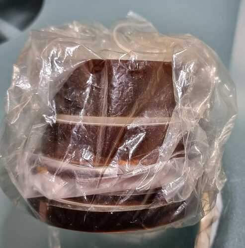

Naar mijn mening onontbeerlijk bij schoonmaken zijn een paar rolletjes Capton tape om die delen te beschermen waar geen schoonmaakmiddel op mag komen.

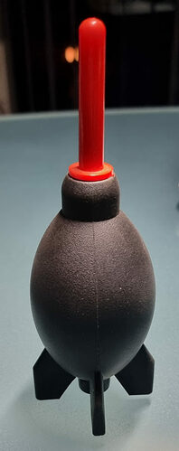

Een blaasbalgje mag natuurlijk niet ontbreken om de gaatjes en gleufjes droog te maken.
Je hebt ze ook in een uitvoering die er niet uitziet alsof die uit een sexshop komt.

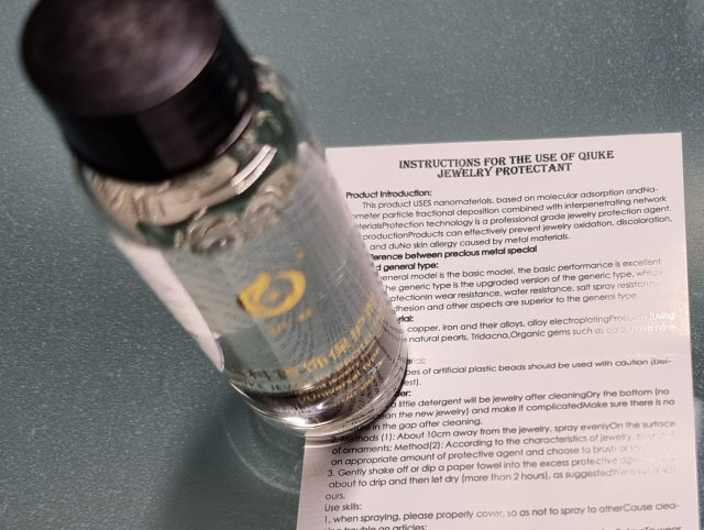

Heel af en toe, vintage, kom je wel eens een zilveren horloge of band tegen. Die worden altijd snel zwart door de zwavel in de lucht. Je kunt het een tijd (maanden) tegengaan door een coating aan te brengen die voor juwelen wordt gebruikt. Onzichtbaar!
