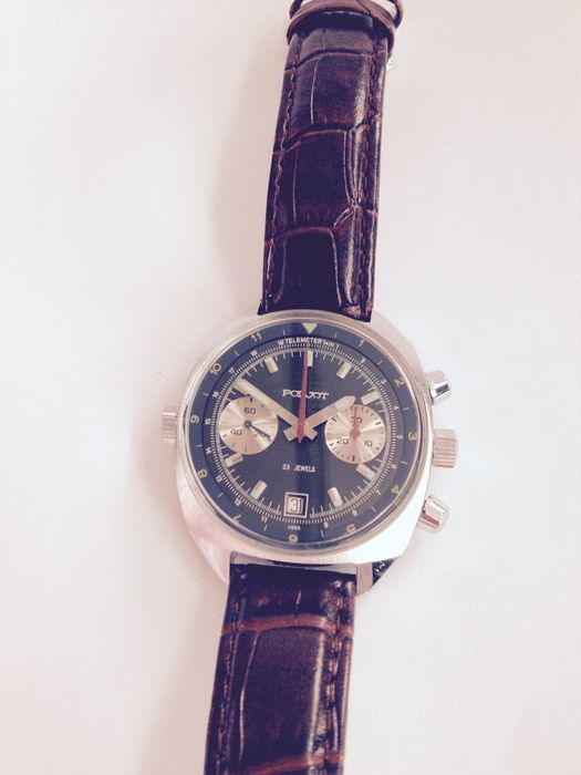

Ik zag een Poljot Chronograaf 3133 op Catawiki staan en vroeg me af of deze wel helemaal origineel is, en de wijzerplaat wel met het uurwerk overeenkomt.

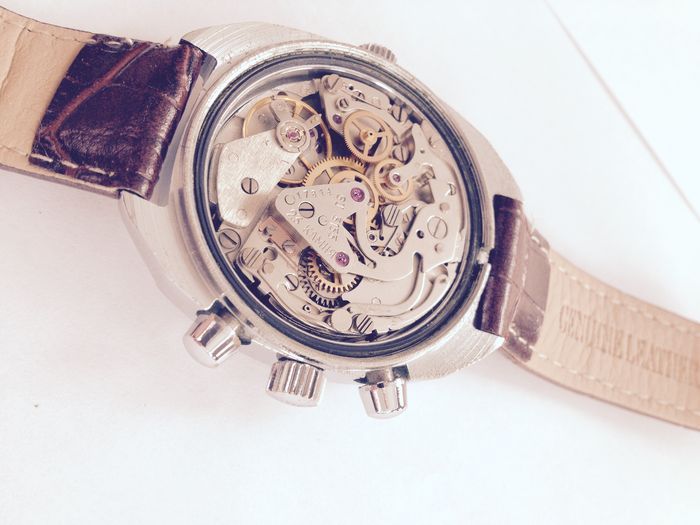

Op de wijzerplaat staat Poljot en 23 jewels en op kloof van het uurwerk staat in het Russisch 23 Kamhr.
Graag jullie mening.
Het horloge lijkt me correct. Je zou een Cyrillissische tekst op de plaat verwachten, net als op de kloof maar 23 Jewels op de wijzerplaat komt ook gewoon voor. Waarschijnlijk zo voor de export gemaakt. Ze komen trouwens in talloze wijzerplaat varianten voor, dat maakt ze ook zo leuk vind ik.

Ik weet dat er verschillende wijzerplaat varianten zijn, maar omdat ik ook uurwerken heb gezien met op de kloof “23 jewels” zou ik denken die dan moet overeenkomen met op de wijzerplaat.
Als op de wijzerplaat 23 КAMHЯ staat ben ik nog altijd tegengekomen dat op het uurwerk dit ook hetzelfde staat.
Dat varieert idd nog al eens, op de uurwerken staat altijd de Cyrillische aanduiding, bij de wijzerplaten zit dus het verschil of ze voor de eigen Russische markt bedoeld waren of voor de export.
Ik heb trouwens ook wel het idee ( Net als bij de Vostoks die ik verzamel ) dat die Russen nogal eens nogal eens horloges in elkaar zetten van toevallig voorhanden zijnde onderdelen, zonder een bepaalde logica.
In mijn ogen een perfect horloge. Ziet er mijn inziens original uit.
Fijne uurwerken die 3133 zot ook in mijn Strela.
Als je hem voor een leuke prijs kunt kopen?? Zeker doen.
Met dit 3133 uurwerk is niets mis, maar ik sluit niet uit dat de wijzerplaat en de kast er met de haren zijn bijgesleept. Deze onderdelen zijn nog volop te koop. Kijk maar eens op EBay. De hele “compositie” ziet er net iets te gelikt uit. Het zijn ook altijd de meest geliefde modellen die zo ontstaan n.l. de Sturmanski en de Okean.

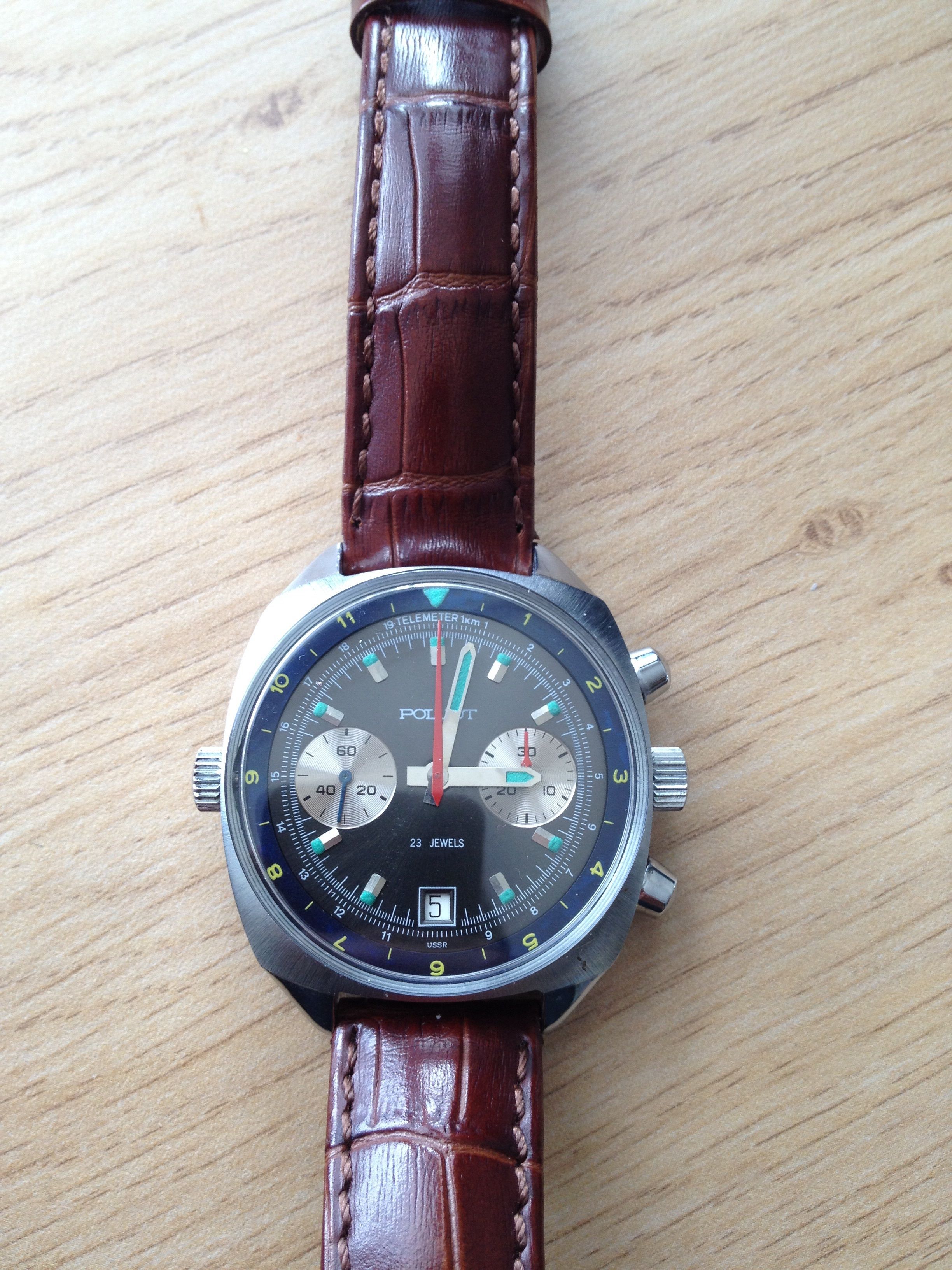

Had er ook eentje: dacht even dat dit 'm was, maar de band is net ietsje anders en de kras zit (weliswaar ook rechtsonder) op een andere plek.

Er zijn wel 3133 werkjes met engelse tekst, maar deze komen niet zoveel voor heb ik het idee. Ik zou niet teveel achter deze combinatie zoeken.
De beschrijving klopt niet. De SU aanduiding op het werk dateert het horloge in de vroege jaren '90. Daarnaast is het erg jammer dat er geen gedrukte achterkant op zit.

Ik heb mezelf er zojuist even in verdiept, en afgaande op de zeer uitgebreide informatie op http://polmax3133.com/guide.html lijkt me 'begin jaren ‘80’ inderdaad de plank mis te slaan met ongeveer een decennium.
- Allereerst heeft 'ie een vijfcijferig modelnummer: dat werd pas voor het eerst in 1989 gedaan (daarvoor waren het er 4). Op de website is een 1989 model met 04XXX te zien en een 1997 model met 74XXX, dus kunnen we uitgaan van misschien 8,000 stuks per jaar, in welk geval dit nummer (17XXX) mogelijk ongeveer 2 jaar na de eerste ‘5-cijferige’ gemaakt is.
- Begin jaren '80 had 'ie in principe een andere datumring gehad: deze stijl werd pas rond 1987 geïntroduceerd.
- Daarnaast is er een SU voor de 3133 aangebracht: dat gebeurde pas eind 1990 (rond 1996 ging de SU er weer af en rond 1997 werd 'ie vervangen voor een R).
- Vervolgens wordt halverwege 1992 het bronzen balanswiel vervangen door een zilverkleurig (en op deze is het nog brons).
Er vanuit gaand dat er niet al te veel met het uurwerk geklooid is (geen reden om dat aan te nemen, eigenlijk) en aannemend dat de informatie op de bovengenoemde website accuraat is, lijkt me 1991 inderdaad een betere schatting. Nog steeds een leuke klok vind ik

De 3133 is qua specs exact gelijk aan de valjoux 7733, maar de gebruikte materialen zijn wel behoorlijk inferieur. Het 3133-minutentelveertje is berucht om zijn kwetsbaarheid - is het eenmaal stuk: You’re on your own. Heb ooit een Poljot met een 3133 gehad en het was geen succes. Later nog op de horlogemakersopleiding aan gewerkt - de kloven zijn zacht als koude boter. De schroeven draaien in no-time dol. Niet teveel geld aan spenderen. Een klein beetje geld is OK.

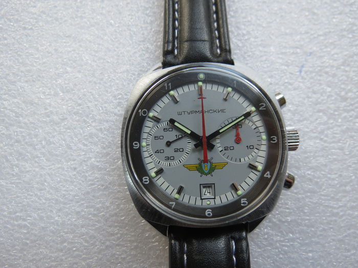

Er staat nog wel een andere Poljot Sturmanskie op de veiling die staat nu op 85 euro.
