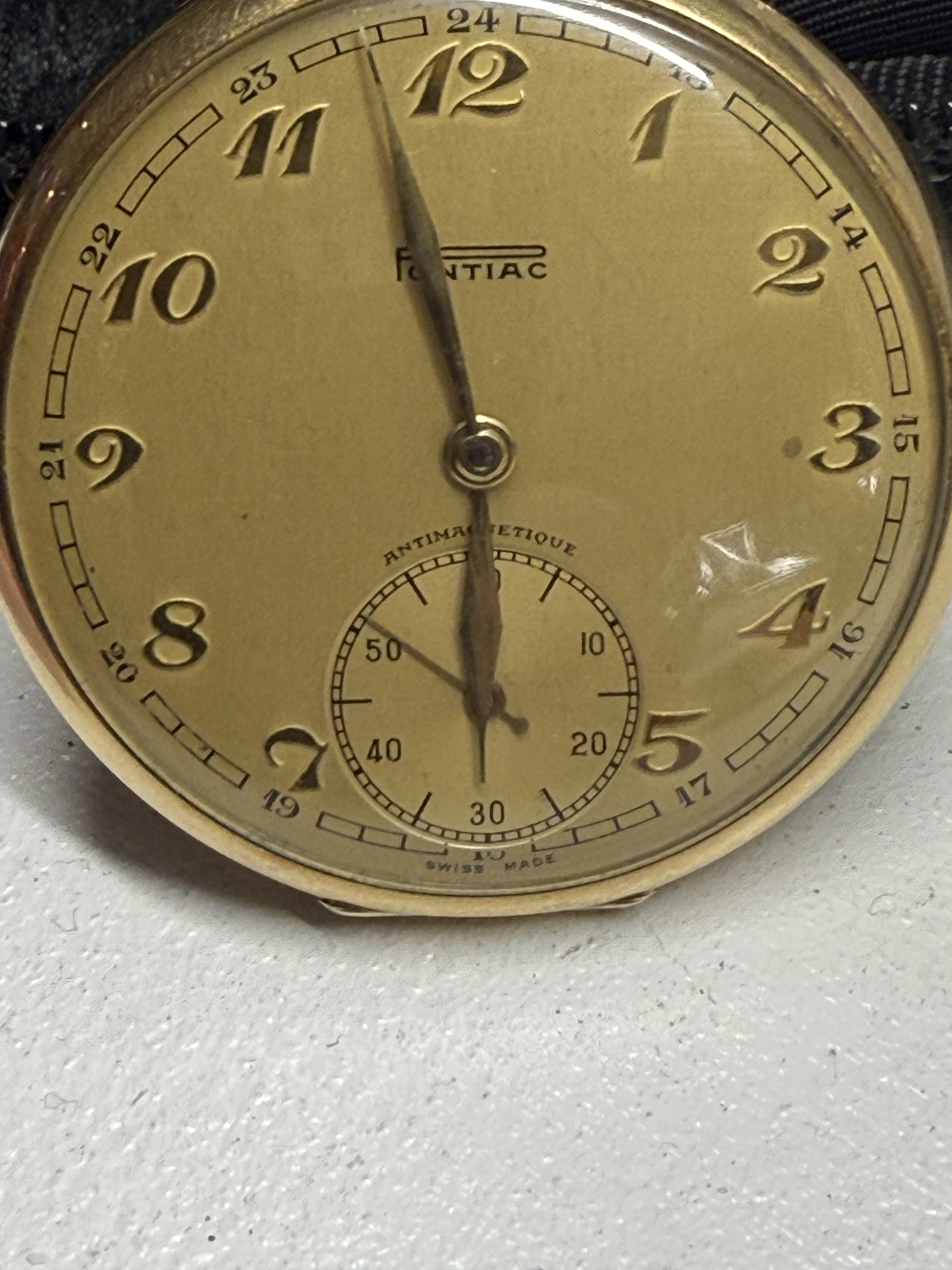

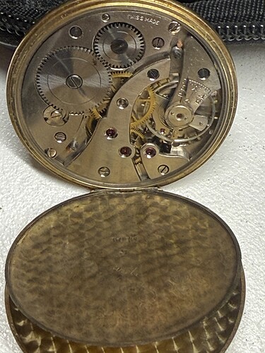

Hallo allen,

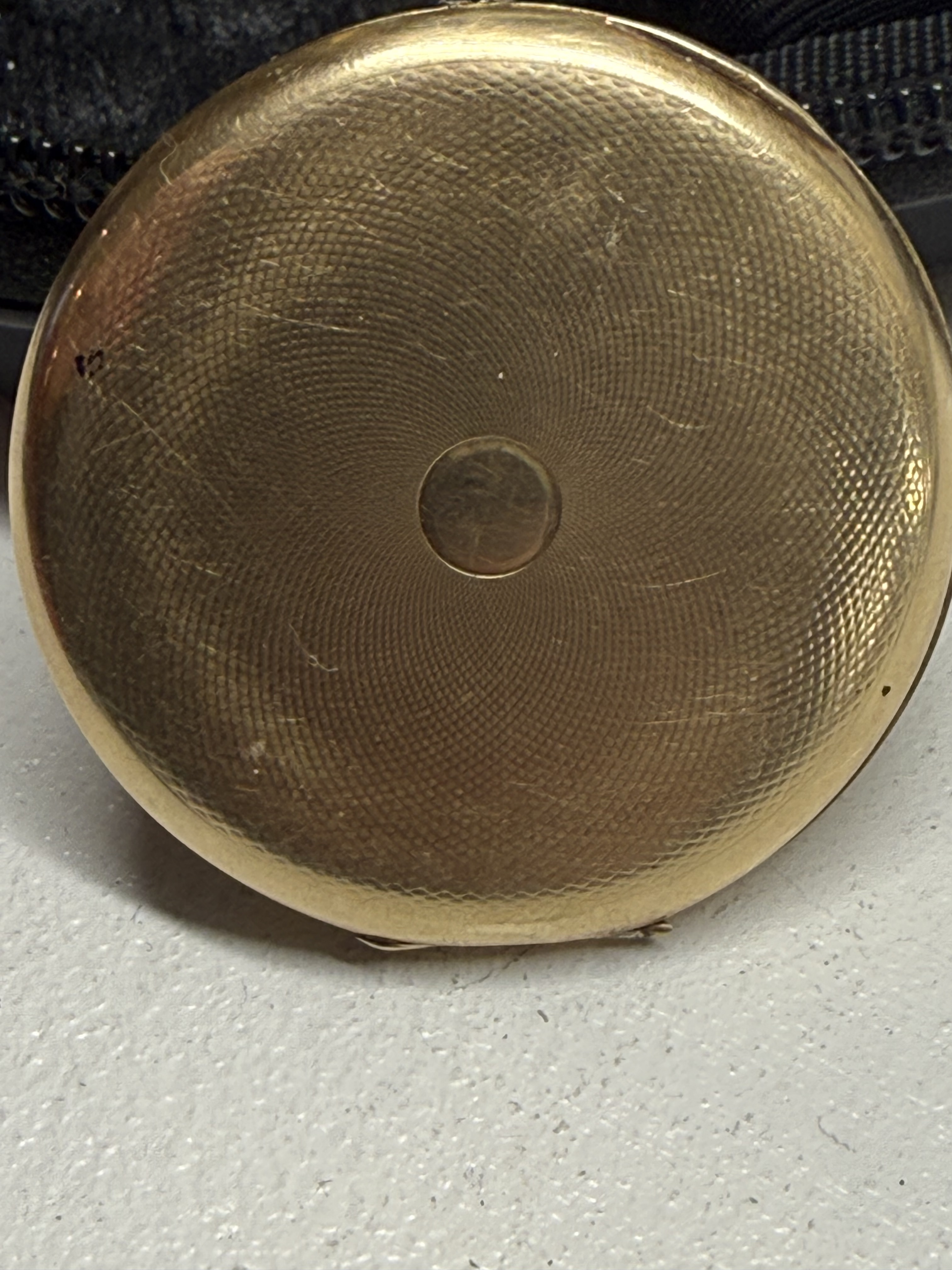

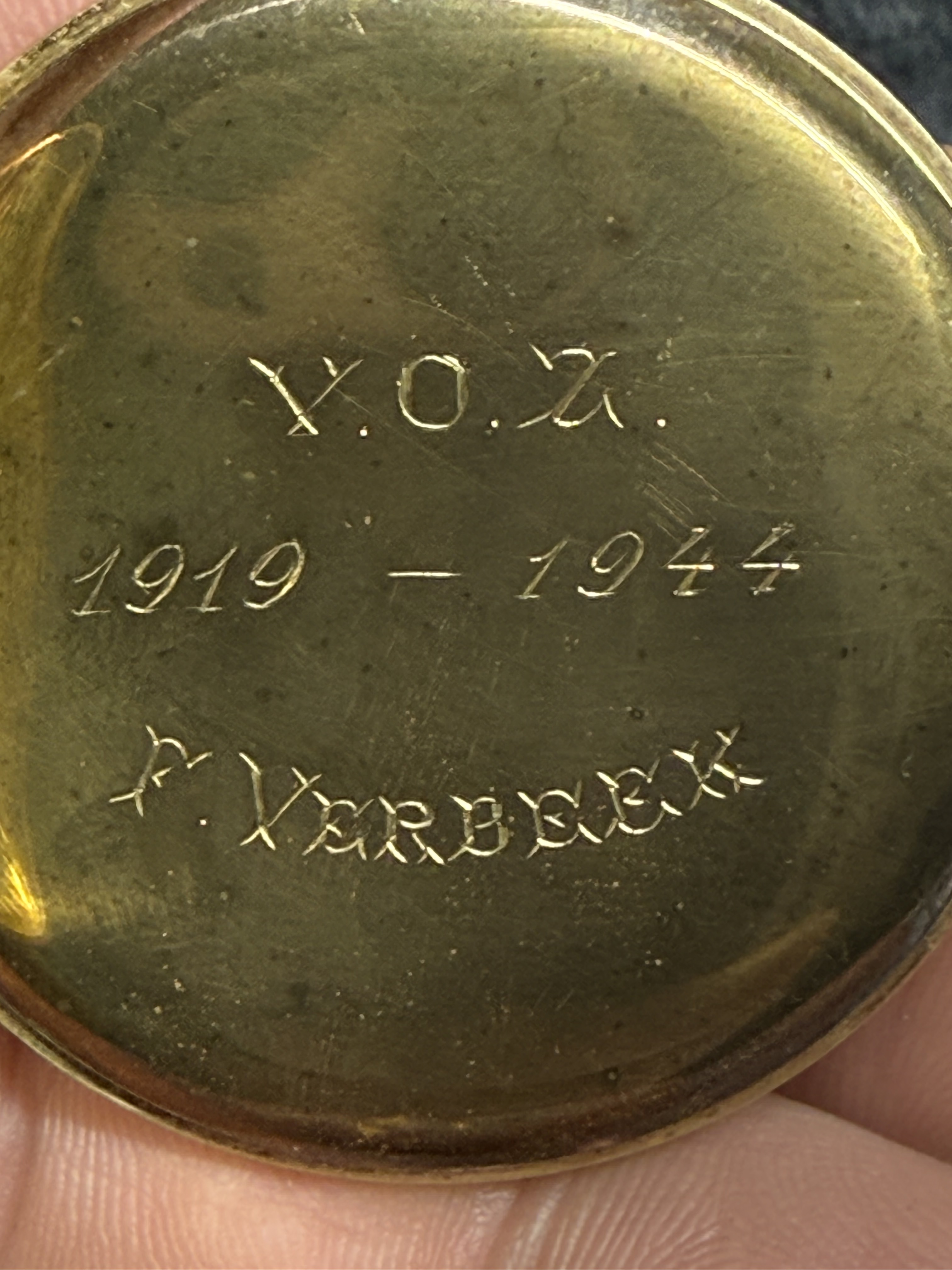

Via een erfenis heb ik een oud gouden Pontiac zakhorloge gekregen, waar ik verder geen enkele informatie over kan vinden. Van de inscriptie weet ik enkel dat het mijn overgroot opa betreft, afkorting en jaartallen zeggen mij niets.
Elke informatie is welkom, het horloge werkt niet zoals op de foto’s te zien is.
Wie weet welk type, bouwjaar etc dit hier betreft ?

Firma waar hij 25 jaar gewerkt heeft?
Dat was ook het eerste dat ik dacht 25 jaar in dienst , maar een firma met die afkorting uit die periode kon ik ook nergens vinden.
VOZ Zwijndrecht? Later opgegaan in Unilever.

Dat zou kunnen Zwijndrecht, ik ga daar eens naar zoeken thx
Dank je, vooral het type cijfers dat gebruikt wordt vind ik zelf erg mooi vintage

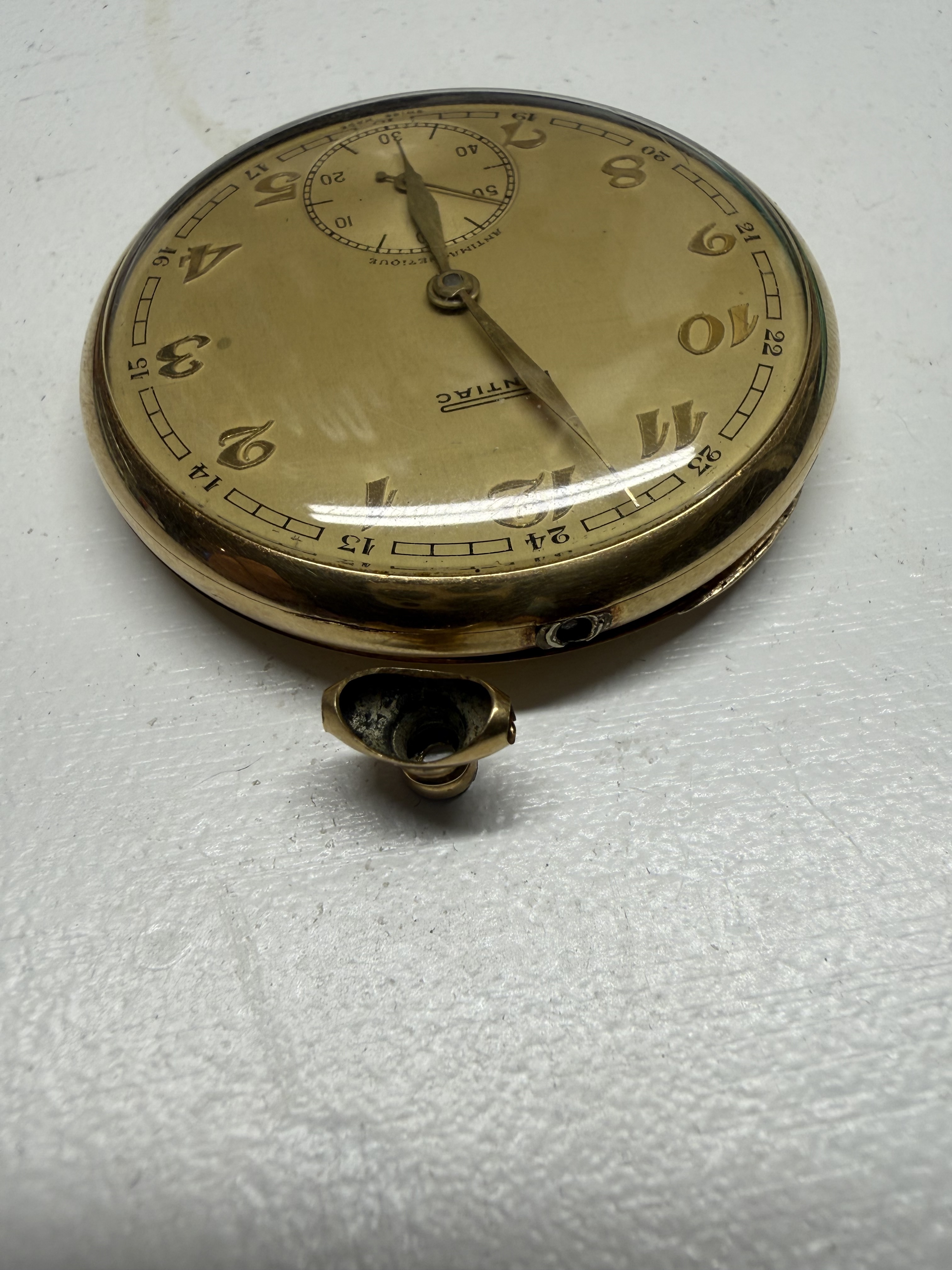

Nee niet van plan om het te verkopen, het zal waarschijnlijk dan voor de goudprijs weg gaan. Lijkt me zonde om dat te laten slopen. Wellicht toch ooit s kijken of hij te repareren is, al is het kroontje afgebroken ( heb ik er wel bij)

Zeker, dit worden ook wel “Breguet” cijfers genoemd :+1:t2:
https://www.worldofcoins.eu/wiki/VOZ

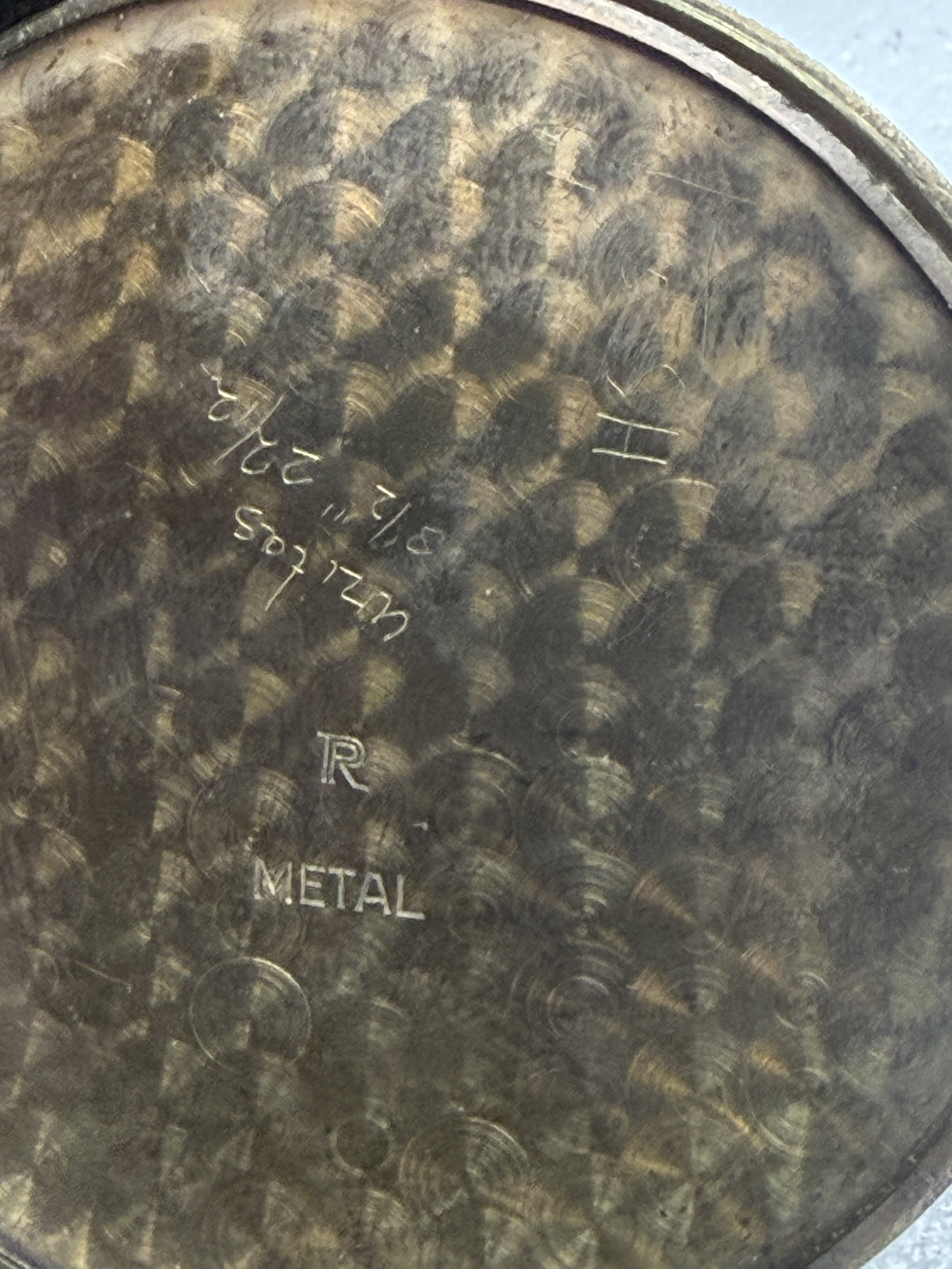

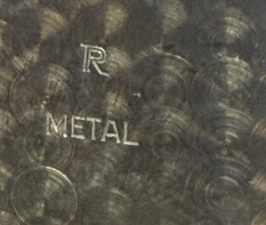

Je geeft aan dat het een gouden zakhorloge is. Zie je ook goudmerken aan de binnenkant van het achterdeksel? Volgens mij staat er “metal”
afbeelding

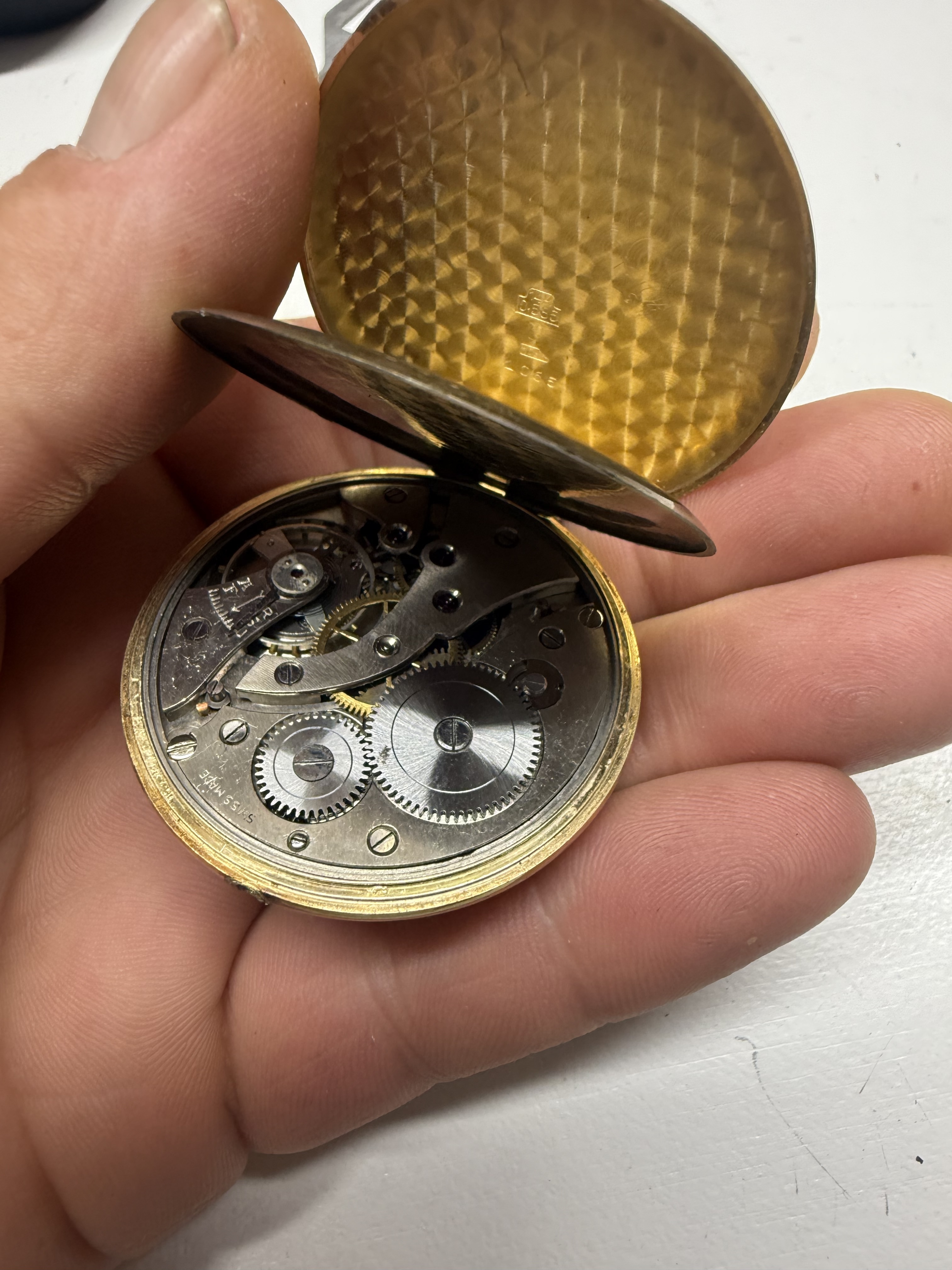

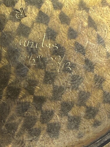

:point_up_2:dat en iemand heeft er Unitas in gekrabbeld. Lijkt mij dat dat het uurwerk is, mogelijk een 6498

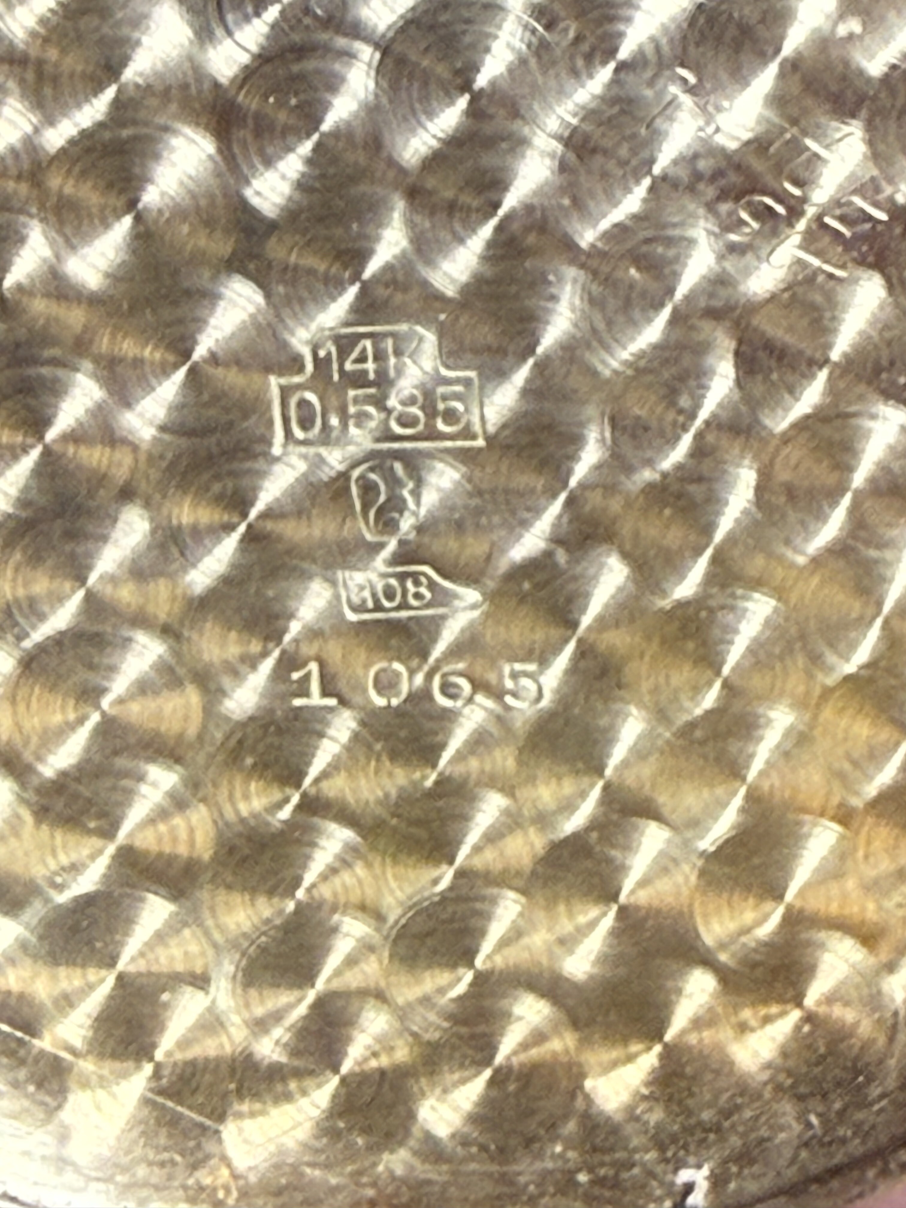

Er zitten twee achterplaatjes in dit horloge
Op de gegraveerde staat metal met een nummer inscriptie die ik niet kan thuisbrengen.
Op de buitenste plaat staat 14 karaat goud
Als het maar de opwindstaf is, is dat een eenvoudig klusje - veronderstellende dat het een ietwat courant binnenwerk is waar nog stukken voor te vinden zijn. De balansveer ligt alvast niet in kreukels, dat is al iets.

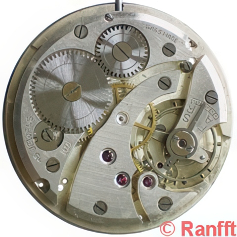

Ik gok ergens rond de 226, die is van 1940. Komt redelijk overeen, wel iets andere vorm van de balansbrug maar die durfden wel eens variëren.

Het lijkt mij of hij te hard is opgewonden ooit waardoor het kroontje misschien afbrak?
Het stukje dat je daar hebt is niet de kroon - daar zat het ringetje aan vast om aan een ketting te bevestigen, en de kroon met opwindstaf stak er door. Op zich geen ramp als die kroon weg zou zijn, die zijn vrij generiek. Maar dat stukje teruglassen is wel specialistenwerk.
Ah oké duidelijk
Bedankt voor de opheldering

Ik kan niet goed zien welk nr er in de "hammer head, staat en ook het konijn als ik het goed zie gerft aan wie deze vervaardigd heeft.
Als je op internet zoekt.
Swiss poinçon de maitre guide kun je uitzoeken wie jouw kast heeft gemaakt.

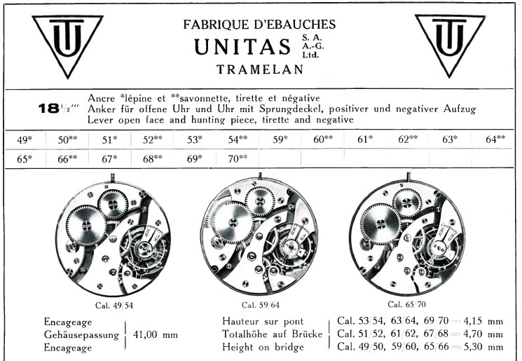

Het uurwerk is een Unitas, m.n. een type 59, 61 of 63. Het verschil tussen deze drie kun je zo niet zien; het betreft nl. de dikte! Zie hier (afbeelding van het WWW):
Het stempel met de hamerkop met “108” is van Maurice Challandes uit La Chaux-de-Fonds; de maker van de kast, dus.
