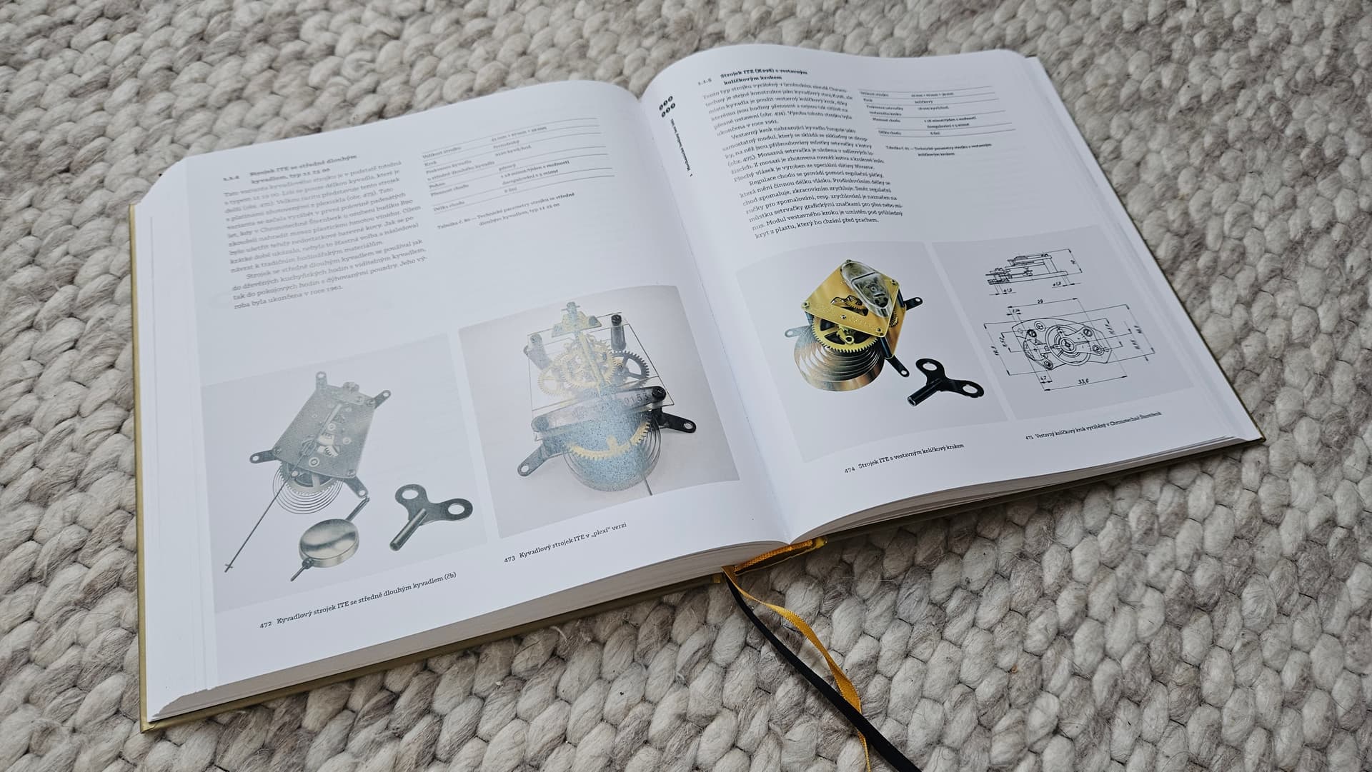

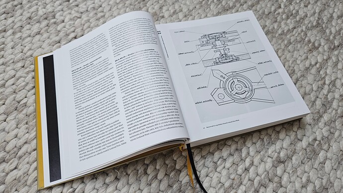

  • Boek over Prim: “Primky” door Libor Hovorka, ISBN 978-80-7577-584-9. De “Prim Bijbel”. Prachtboek, groot, loodzwaar, bevat alle modellen ooit gemaakt inclusief varianten (!), originele met de hand gemaakte technische tekeningen van de binnenwerken, en dat voor zowel polshorloges, klokken en wekkers. Uiteraard in het Tsjechisch dus maak je borst maar nat als je 't ook echt wil lezen. Moeilijker te vinden want op de meeste plaatsen uitverkocht, Googlen op de ISBN code werkt soms.
