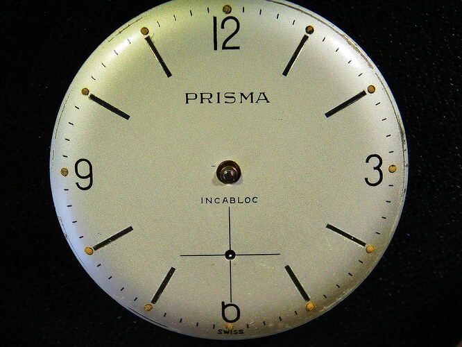

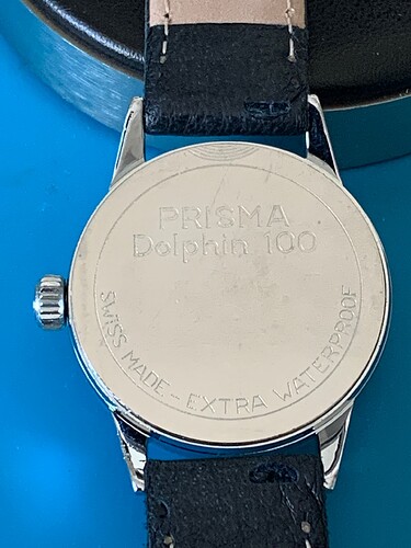

Op de werktafel ligt een Prisma Dolphin 100 compressor horloge. Komt nog van de Rikketik van afgelopen februari.

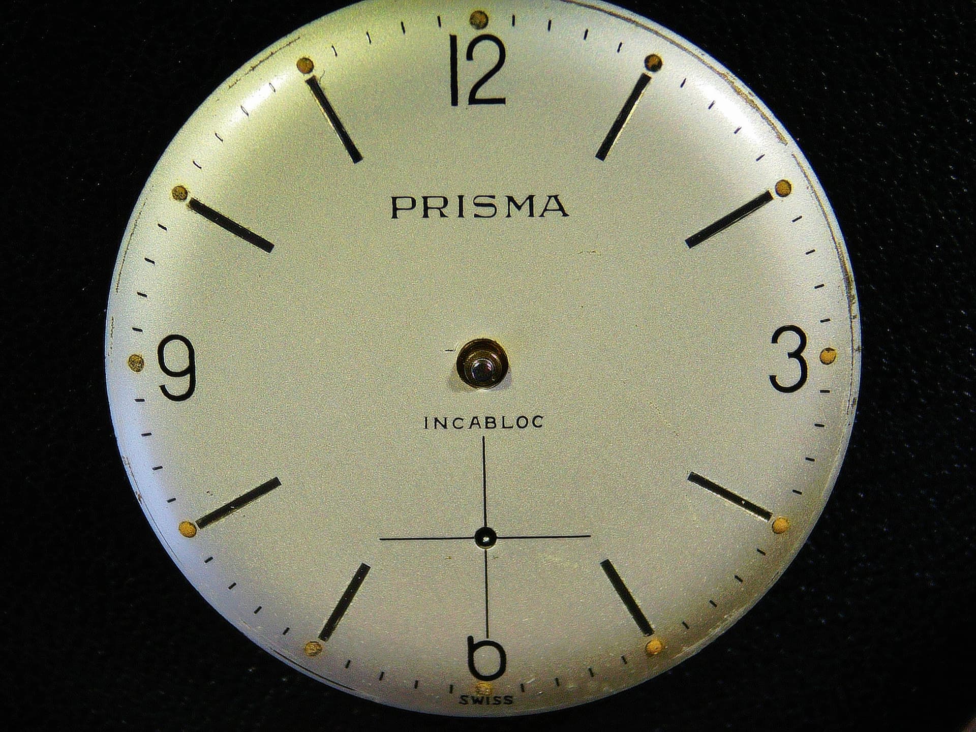

De kast, wijzerplaat en het glaasje zien er nog heel erg mooi uit. Spul uit de kast gehaald … en de wijzers verwijderd.

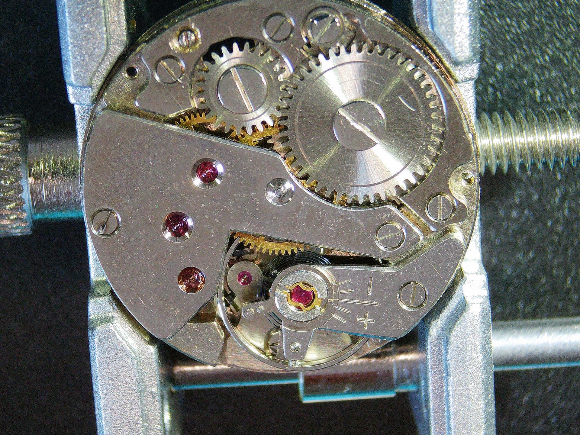

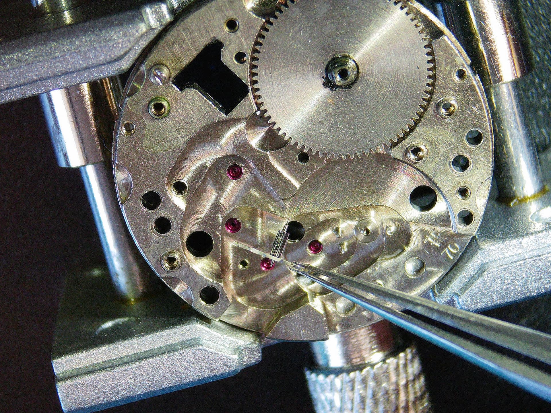

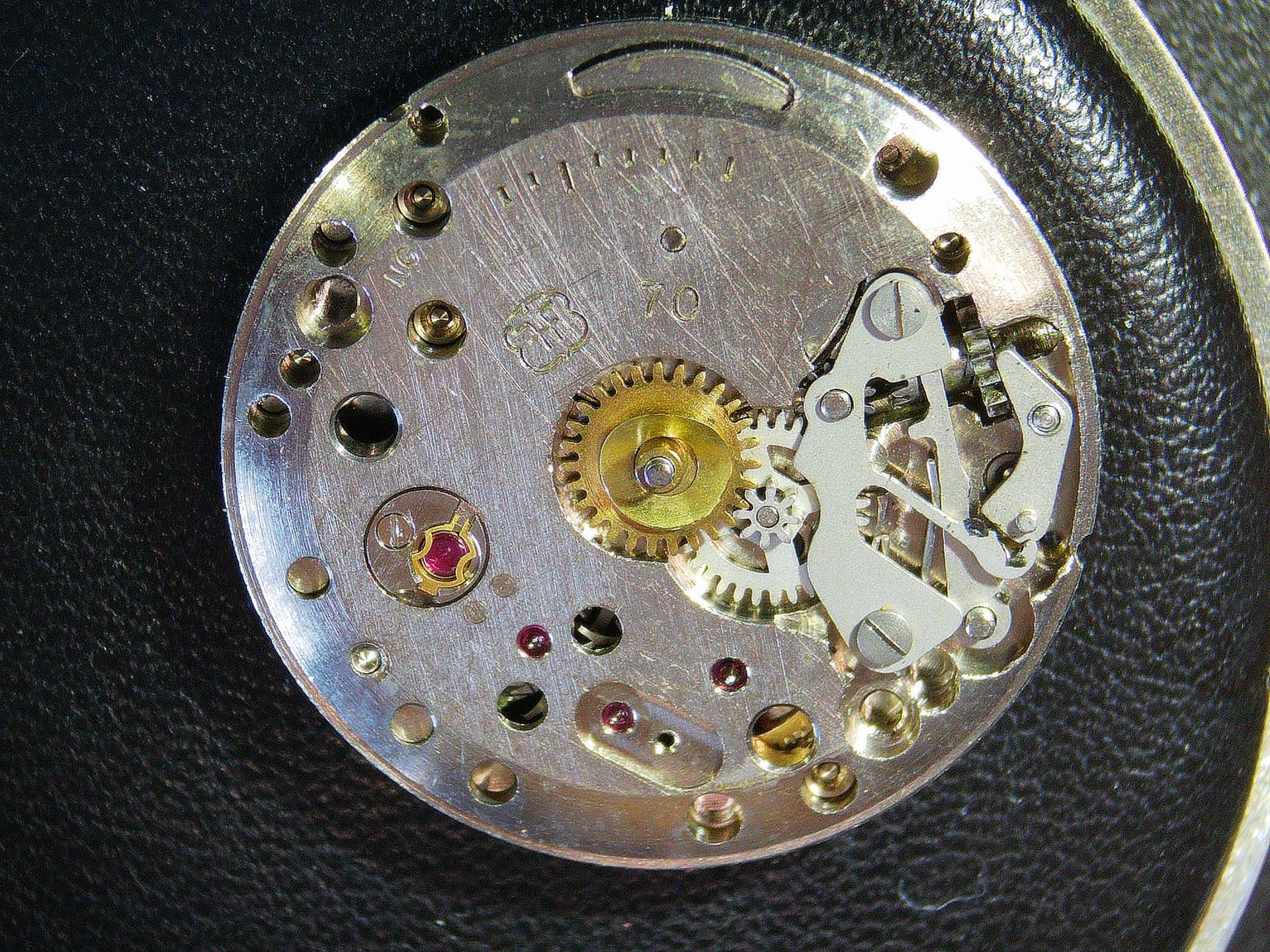

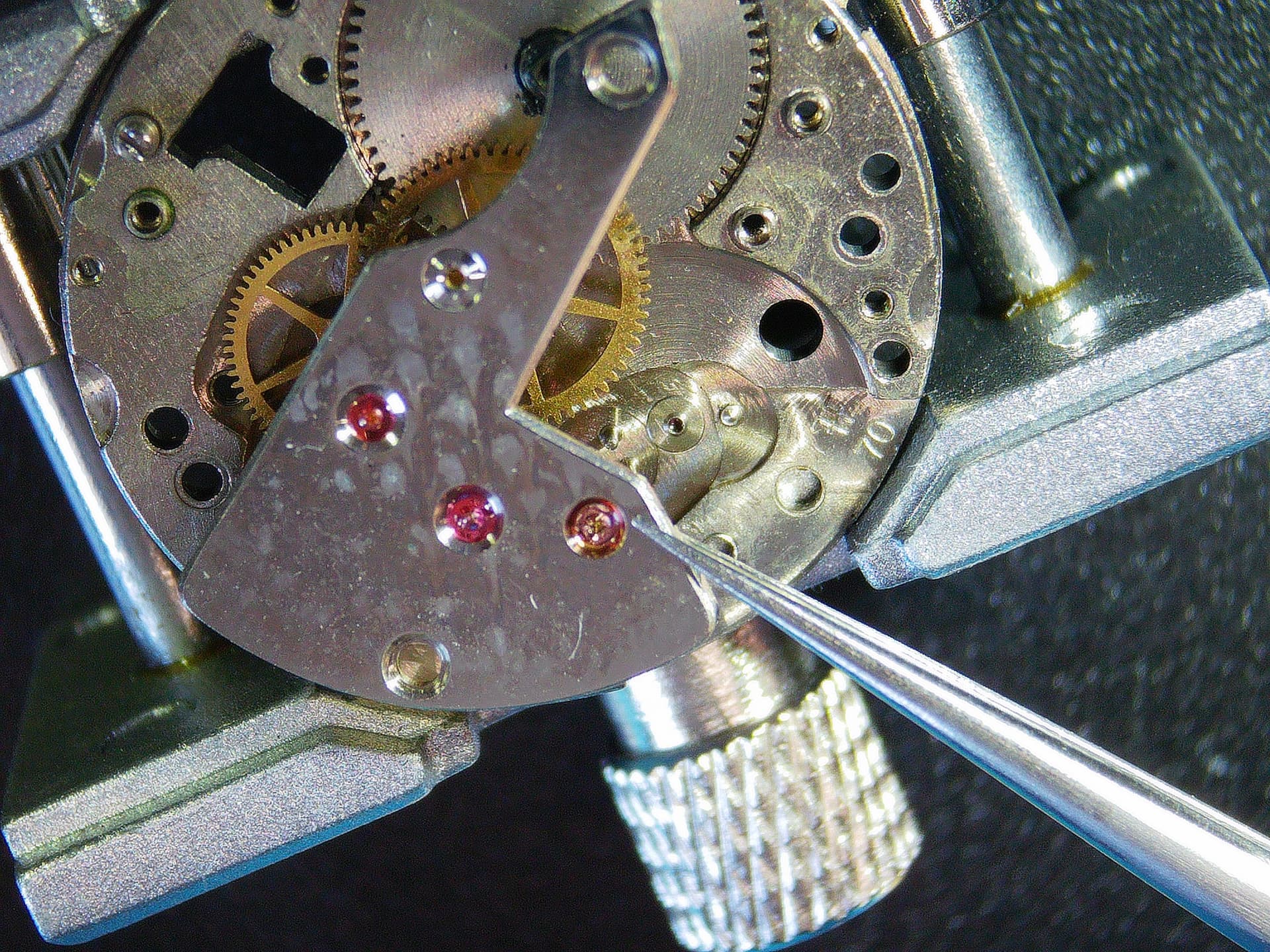

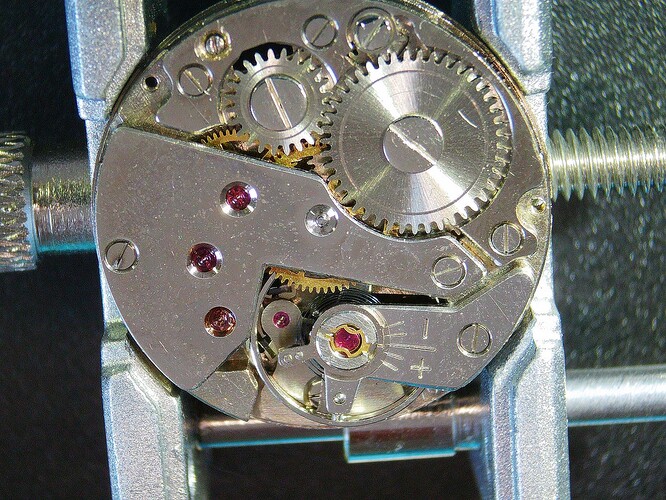

Het uurwerk van de wijzerplaat kant en zien dat het om een FHF 70 uurwerk gaat. Het eerste issue is helaas al zichtbaar en heb ik op de beurs helaas niet in de gaten gehad.
Verder met de ontmanteling.

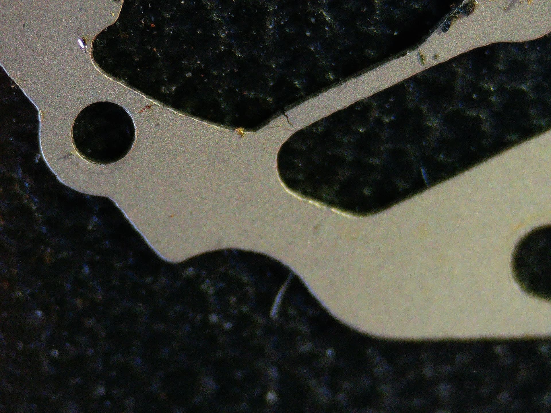

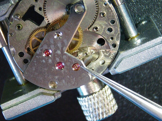

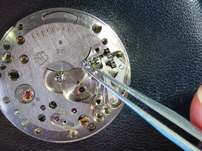

Na wat controles zie ik dus een “probleem”. Dit gaat niet goed komen … tiretteveer staat op het punt van afbreken.

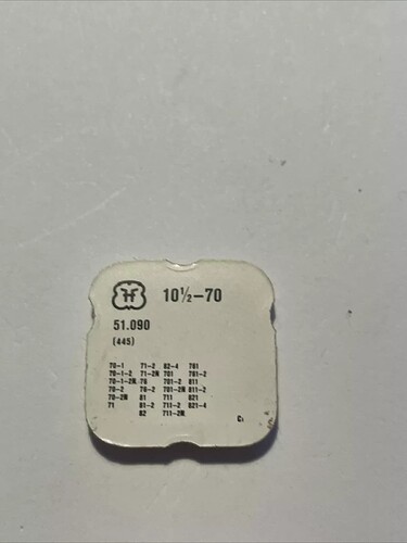

Na wat zoeken vind ik het juiste onderdelen nummer en ook de uurwerkcalibers waar deze veer ook nog in zit.
Uiteindelijk vond ik een nieuwe/andere veer bij Peter van SpareParts-watches en heb ik die besteld. Komt hopelijk aankomende week mijn kant op want tm vandaag zijn ze dicht (vakantie denk ik).

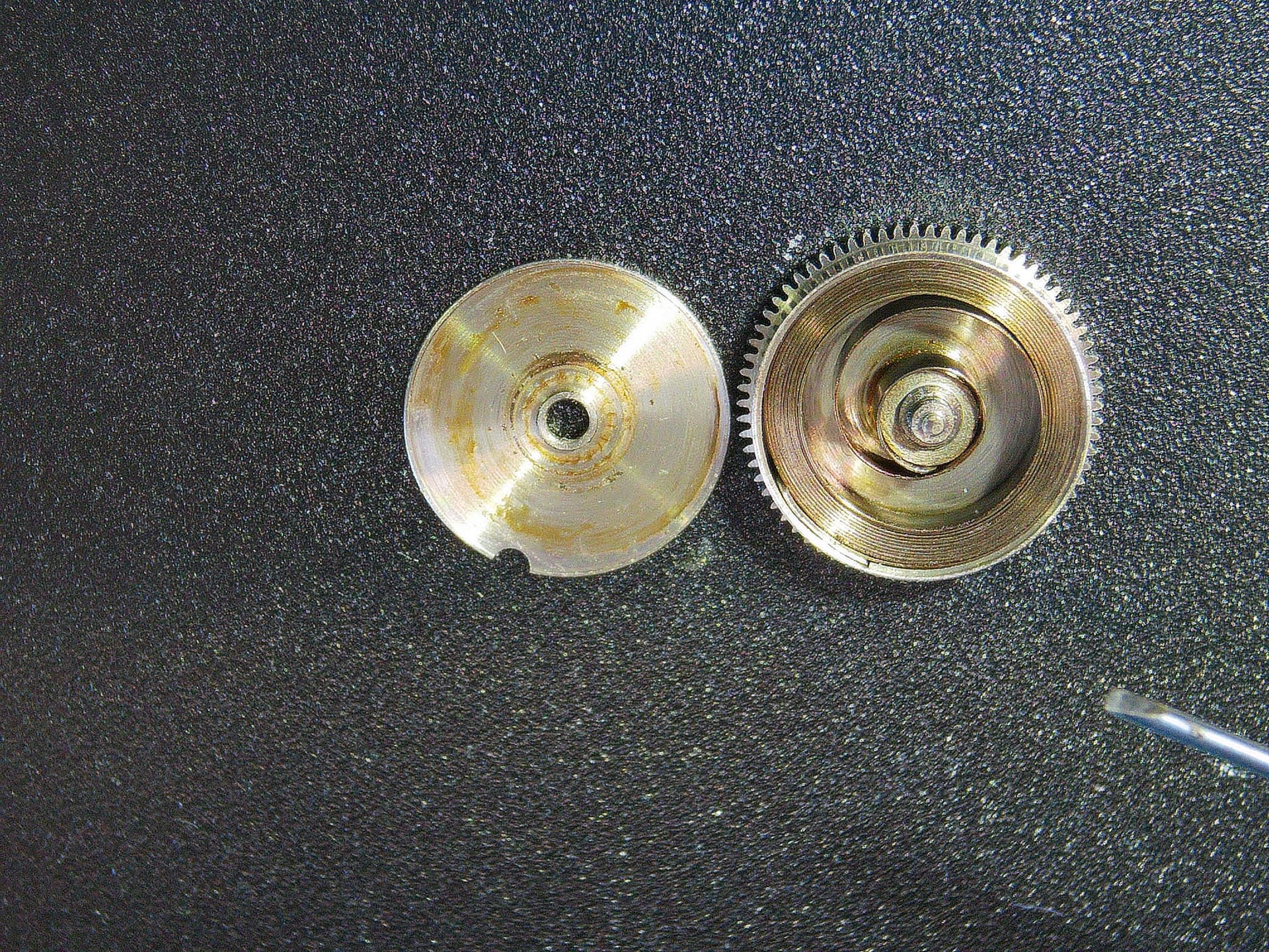

Alles draait nu in de schoonmaak. Straks weer in elkaar zetten en afstellen. Kan het wachten beginnen op de nieuwe veer.

Die tiretteveren van dat model zijn suuuuper kwetsbaar… heb er laatst ook 2 kapot gehad.
Het is zoal het is. Zou in principe zonder kunnen, maar dat gaat er in mijn bovenkamertje niet in. Wil het gewoon in orde hebben. Gelukkig zijn ze nog te vinden :wink:

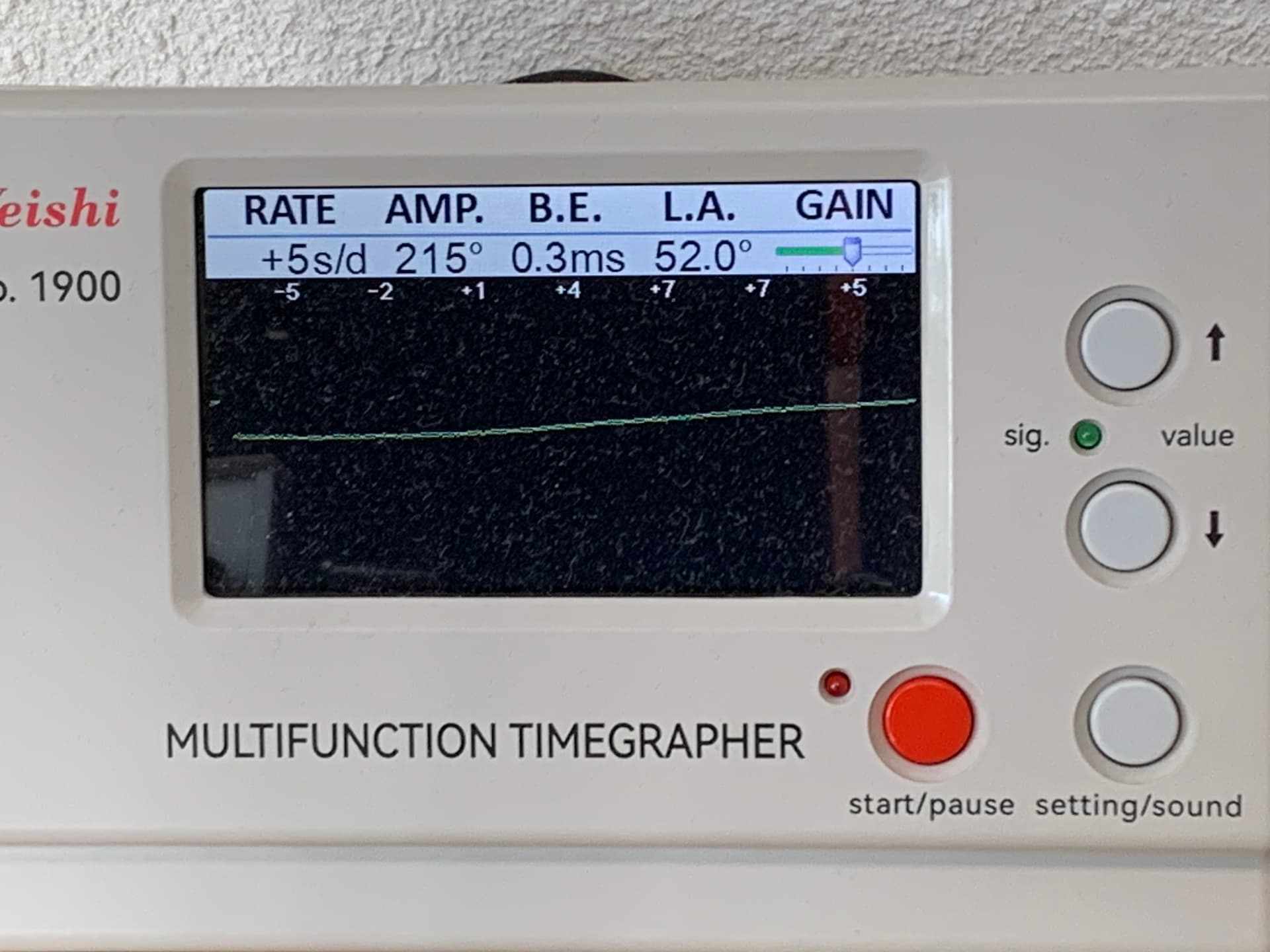

Zo, hij draait weer. Had bij deze toch ook wel behoorlijk lang tijd nodig om hem af te stellen. Er zit geen beat error afstelling op de balans en met harder of zachter laten draaien vloog hij alle kanten op. Een zeer gevoelig uurwerk. Maar een lange adem hebben en geduld loont het werk.
Onderstaande was voor vandaag het beste wat ik eruit kreeg.
Verder nog wat zitten zoeken naar het jaartal. Een FHF 70 met decentrale secondewijzer … Flume zegt 1962 ? Iemand die daar iets anders over kan zeggen?
De amplitude is wat magertjes :face_with_raised_eyebrow:
Ach , wat zou 't… Ik ben al tevreden als het 200 haalt…

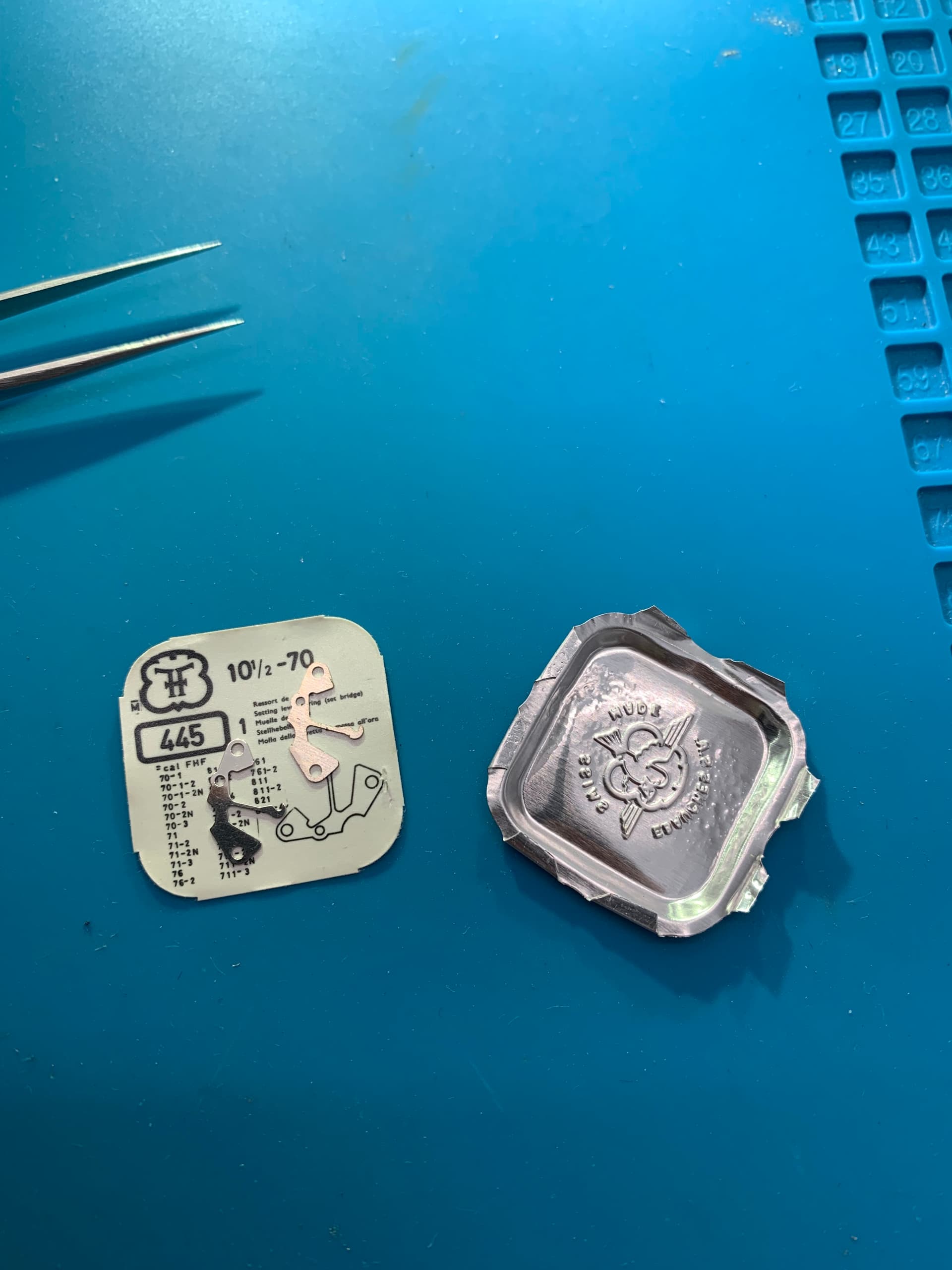

Tuut tuut dat is snel :slight_smile: Zaterdagavond een nieuwe tiretteveer besteld en vanmiddag lag hij in de brievenbus. PostNL werkt een keertje mee … tegenwoordig is een week heel normaal. Had ergens iets aangevraagd en is vorige week maandag al verstuurd en lag ook vandaag pas in de bus.
Maar … @TKH kijk eens wat ik aantrof toen ik het doosje openmaakte :sunglasses:
Zeg maar NEE want dan krijg je er TWEE. Lijkt Sinterklaas wel :laughing: Heb er nu in ieder geval eentje op reserve. Als ik jou ze begrijp ook niet verkeerd.

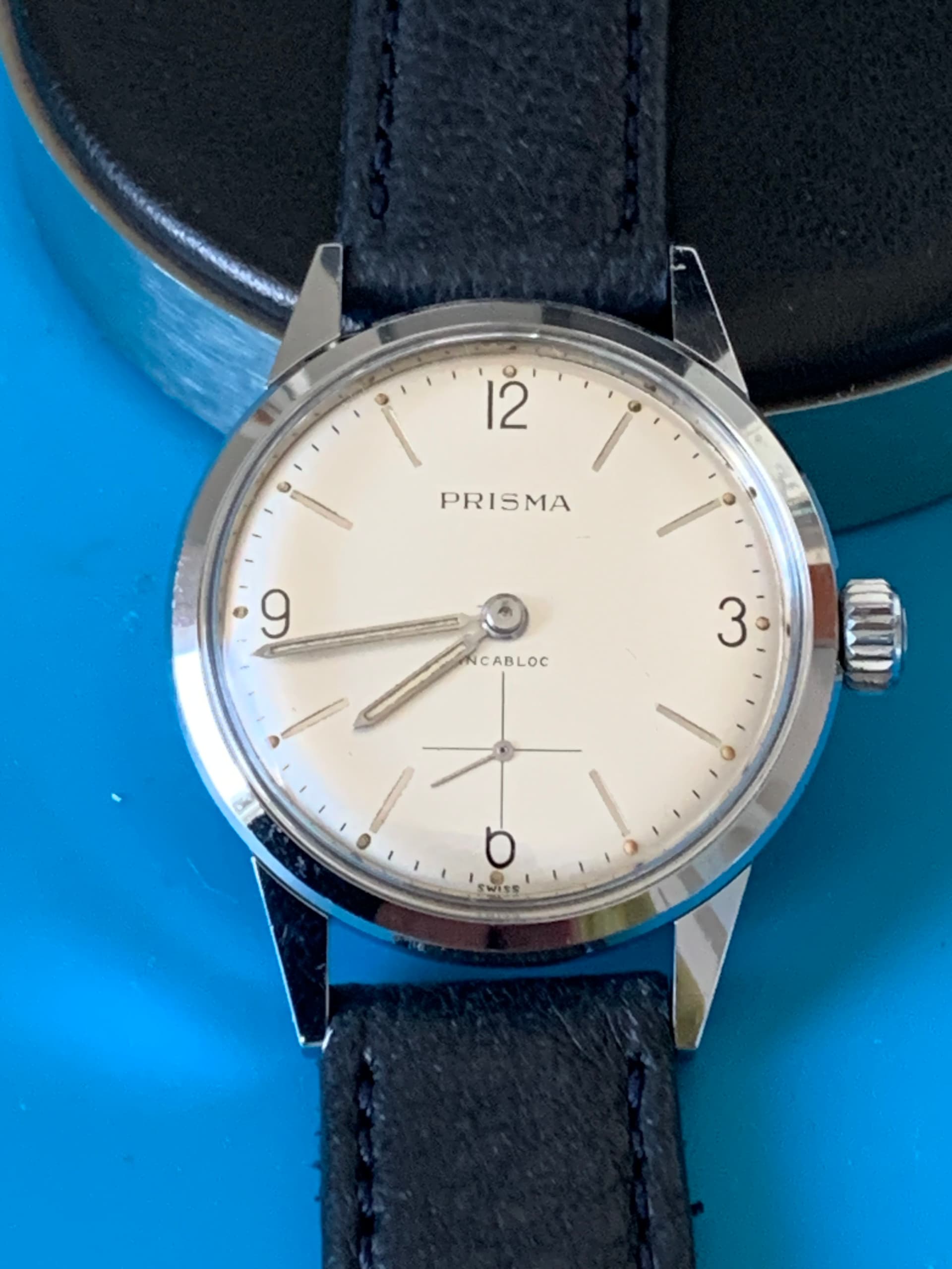

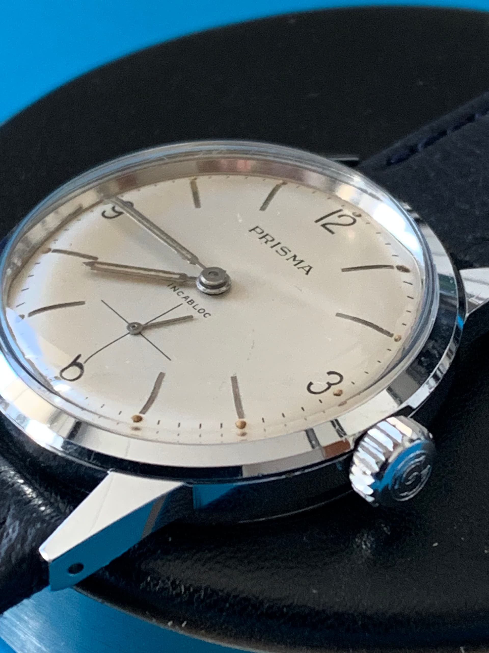

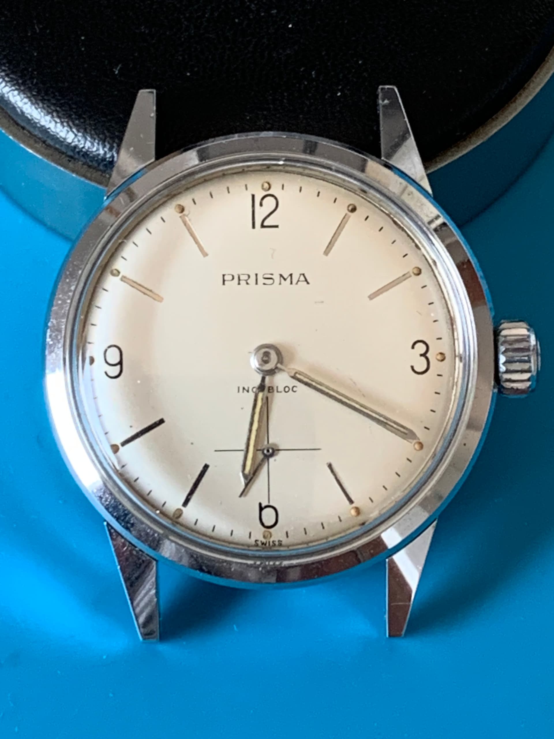

De tiretteveer vervangen voor een verse. Daarna de wijzerplaat met wijzers erop, in de kast gelepeld en een nieuw bandje erop gezet. Is een heel net horloge geworden.

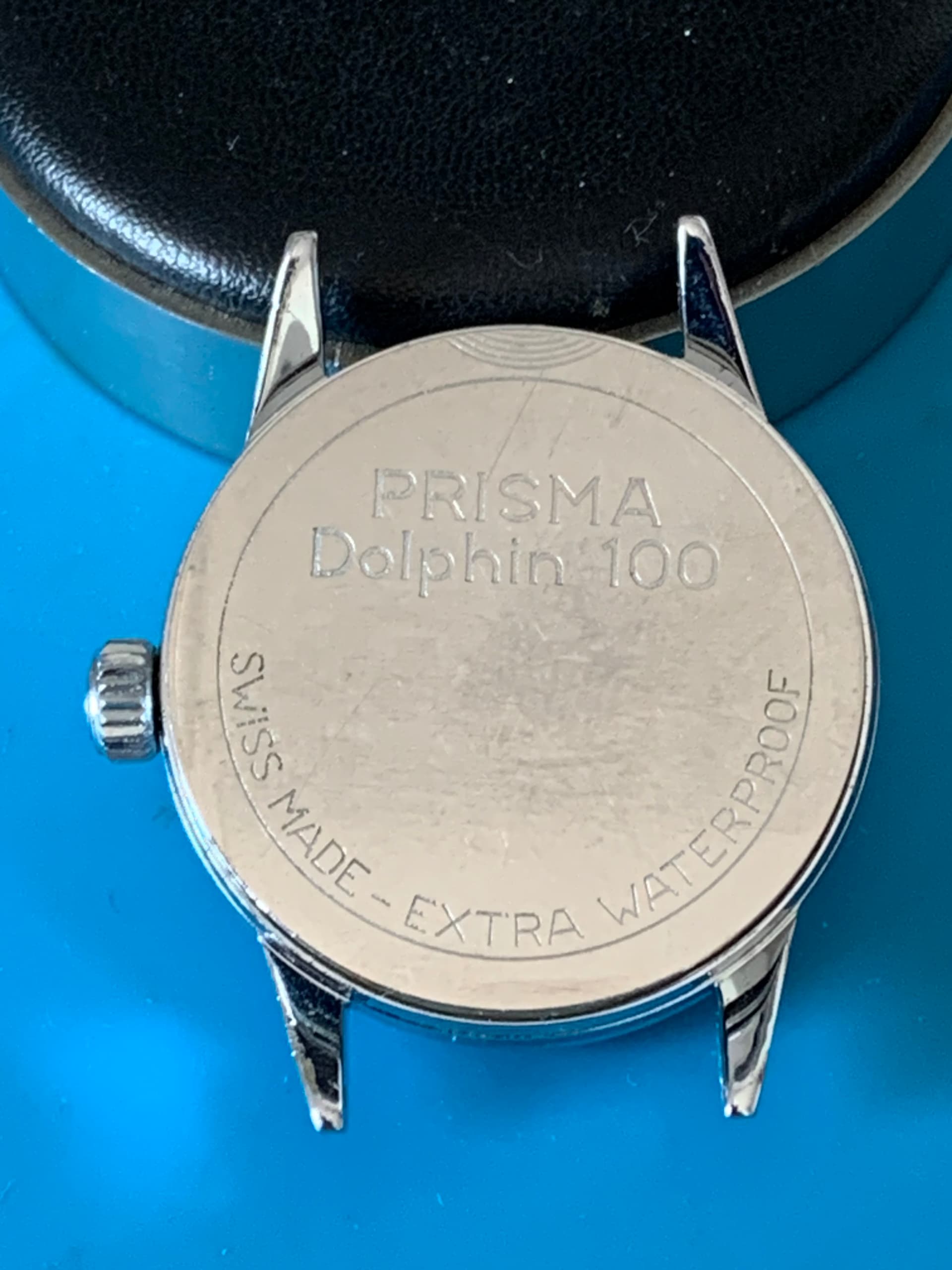

Iemand nog een idee wat de leeftijd van dit horloge is? Klopt die 1962 van mij een beetje?
Mooi hoor. Als ik moest gokken zou ik zeggen 1968 of zo…
Maar is maar een gok hoor…

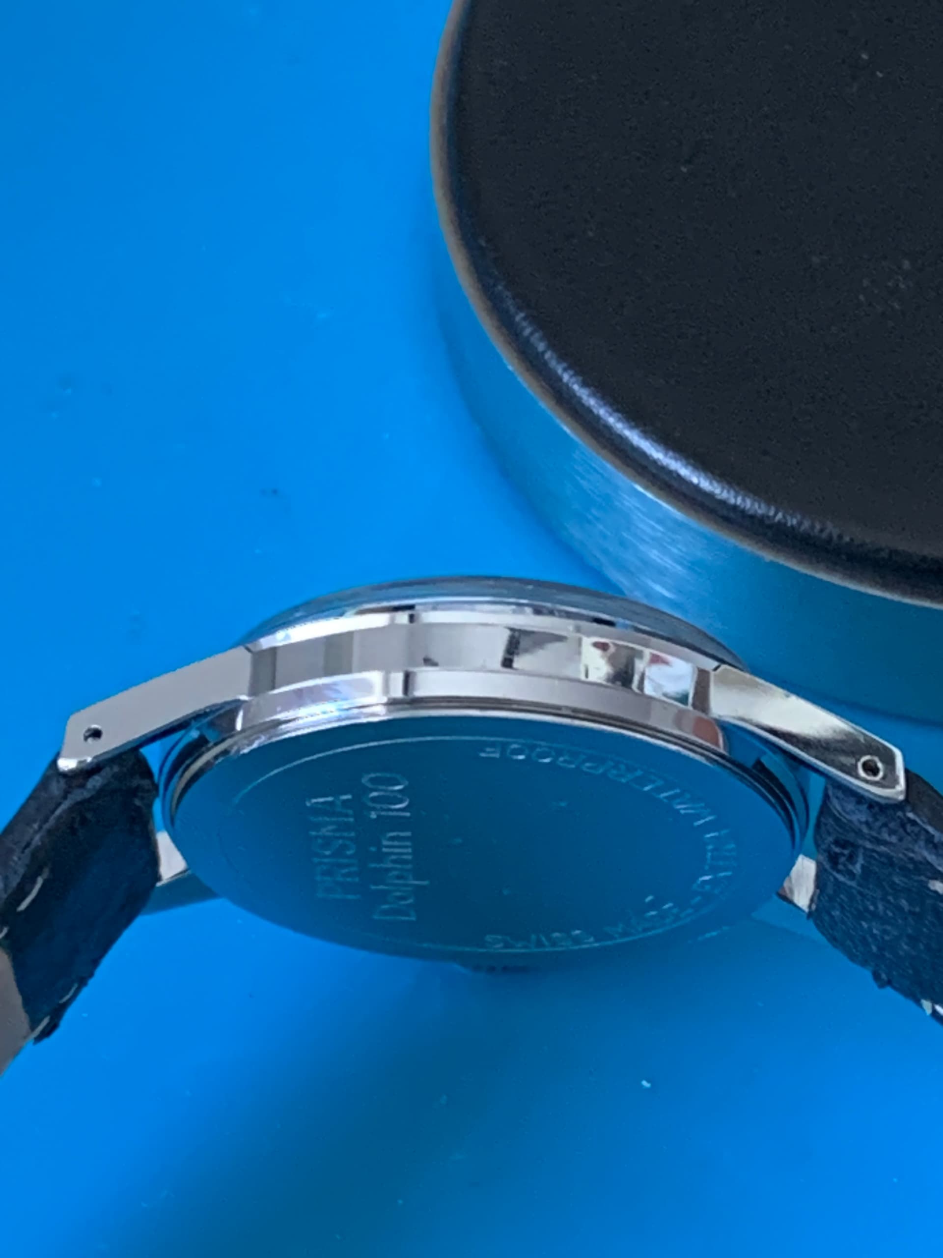

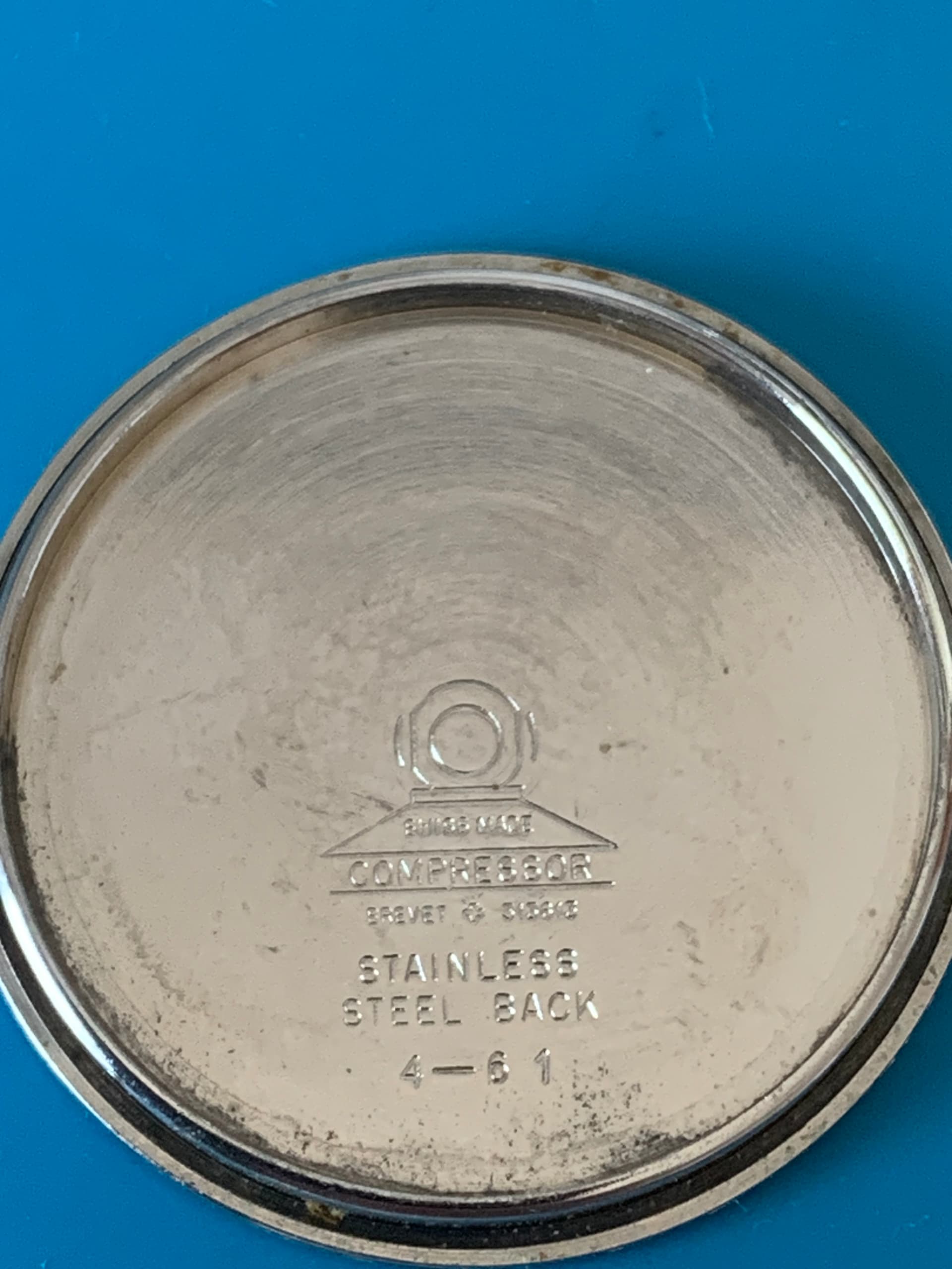

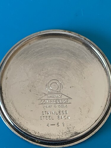

Stom, na wat verder zoeken bleek ik het antwoord gewoon voor mijn neus te hebben…………

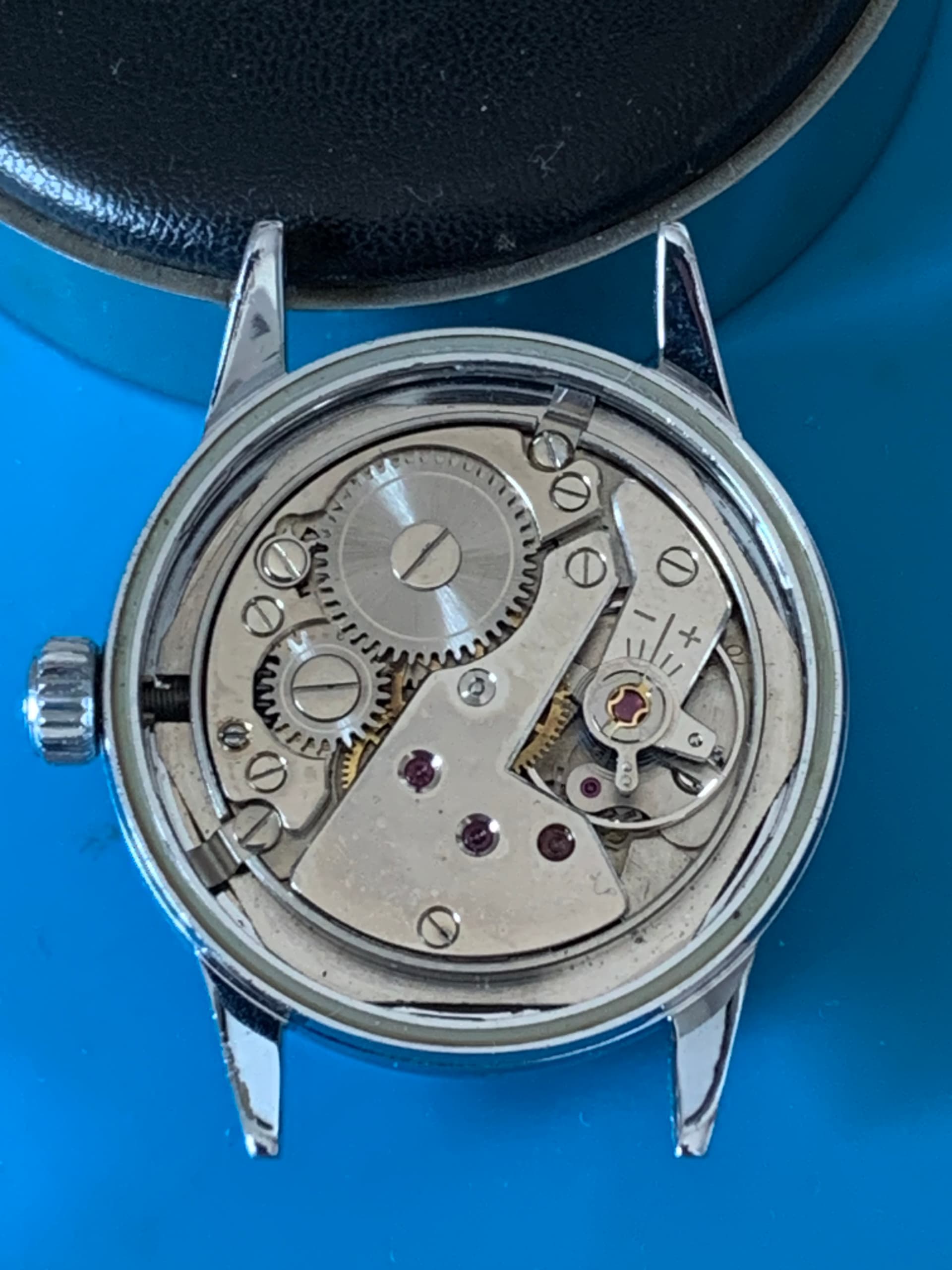

Zie ook de foto van de binnenkant van het deksel. Daar staat 4-61 oftewel april 1961. Zat ik met 1962 aardig goed :blush:
Zo, dat is ouder dan ik dacht! ( Maar jonger dan ik zelf ben🤔
:joy:
