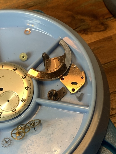

Zoal titel aangeeft heb ik een probleem met de gangreserve van deze Tissot Bumper 31-1 na service:

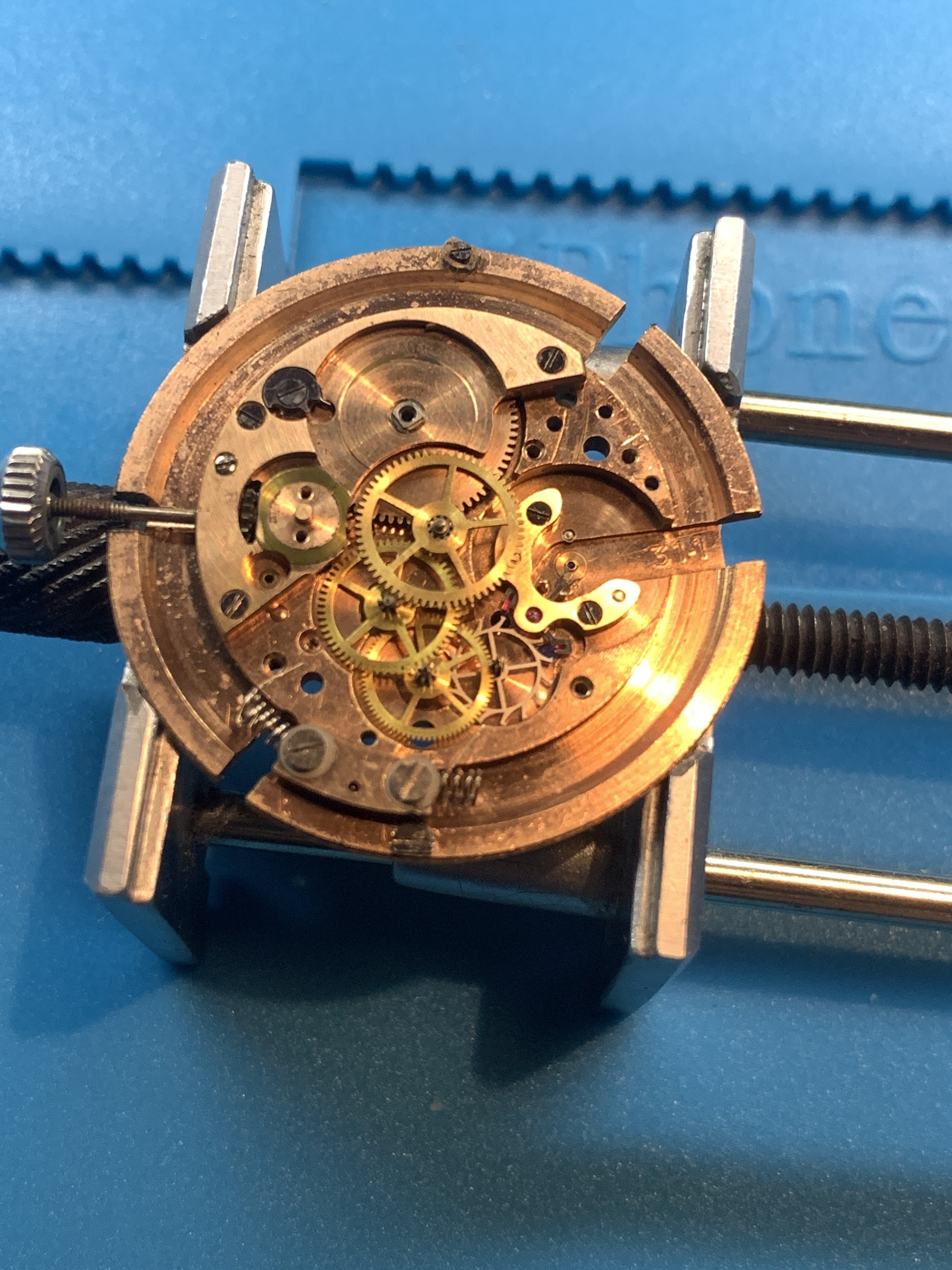

Wat heb ik gedaan:

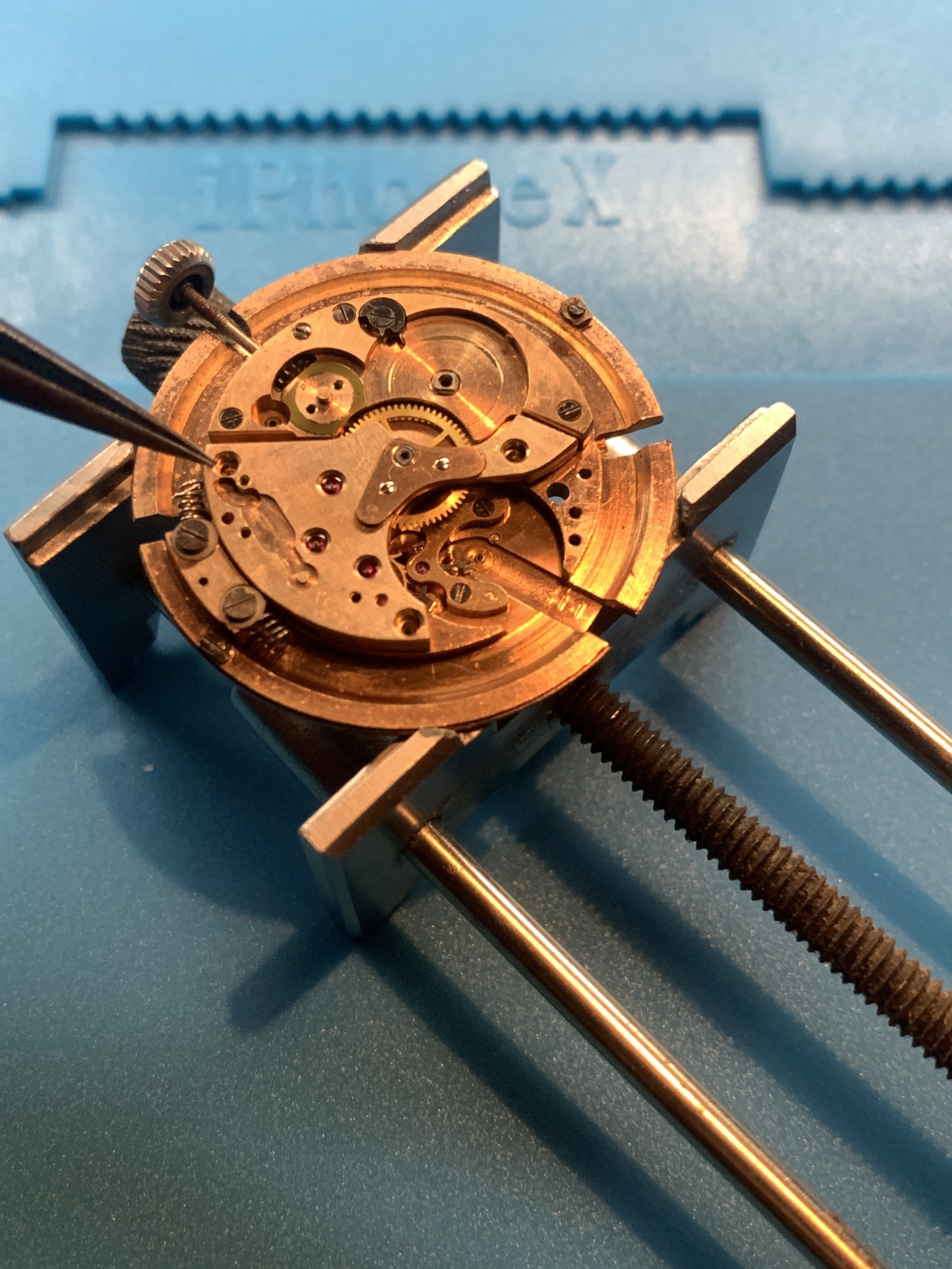

Het horloge compleet uit elkaar gehaald.
De opwindveer was gebroken maar ik had al een nieuwe besteld omdat ik dat al vermoedde. Ik heb geen uitgebreide fotoreportage gemaakt dus jullie moeten het met wat ruwe plaatjes doen.
Gereinigd en gespoeld en gedroogd in mijn Elma reinigingsapparaat.
Ik heb alles weer in elkaar gezet en hij loopt weer voortreffelijk. Alleen heeft hij vrijwel geen gangreserve.

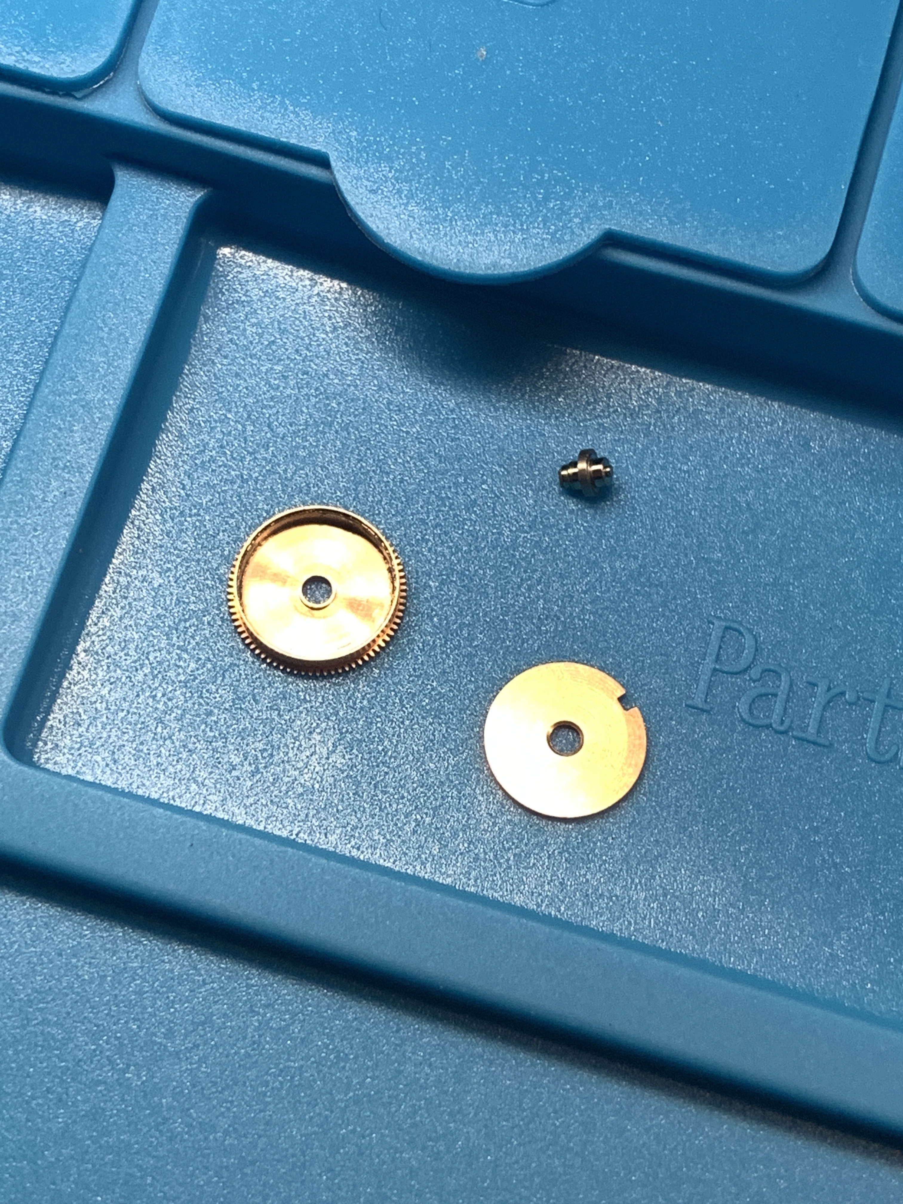

Ik was bang dat de veertonas de veer niet goed had opgepikt. Dus alles weer uit elkaar en even controleren. Deze pakt hem goed op maar de hele veer slipt in de ton. En dat terwijl ik een nieuwe veer heb gebruikt en een weinig moebius 8213 op de binnenkant van de veertonwand heb aangebracht. Dit is vet met een sterk remmende werking.
Op dit moment is de gangreserve ongeveer 2 uur. Hij slipt vrijwel meteen na twee a drie slagen met de kroon.
Wat zou hier de oorzaak van kunnen zijn. En beter nog hoe valt dit het beste op te lossen?

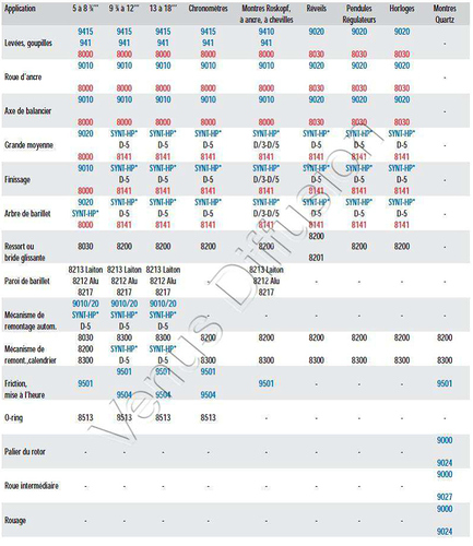

In de beschrijving van Moebius staat:
8213 Very firm orange grease ensures effective braking. Particularly recommended for brass barrel walls.
of alternatief:
8217 Glissalube 20. Soft brake grease for all types of barrels.
Maar het is misschien mogelijk dat er iets op de wand gekomen is voor firstrubu hem ingevet heeft (??)
Heb ze beiden, en gebruik ze vaak a.d.h.v. eerdere ervaringen met het betreffende caliber. Vooral die Omega’s hebben dat extra zetje vaak wel nodig.
Maar er moet geen ander vet of olie bij komen.
Ik ken een professionele horlogemaker die D5 gebruikt op de veertonwand

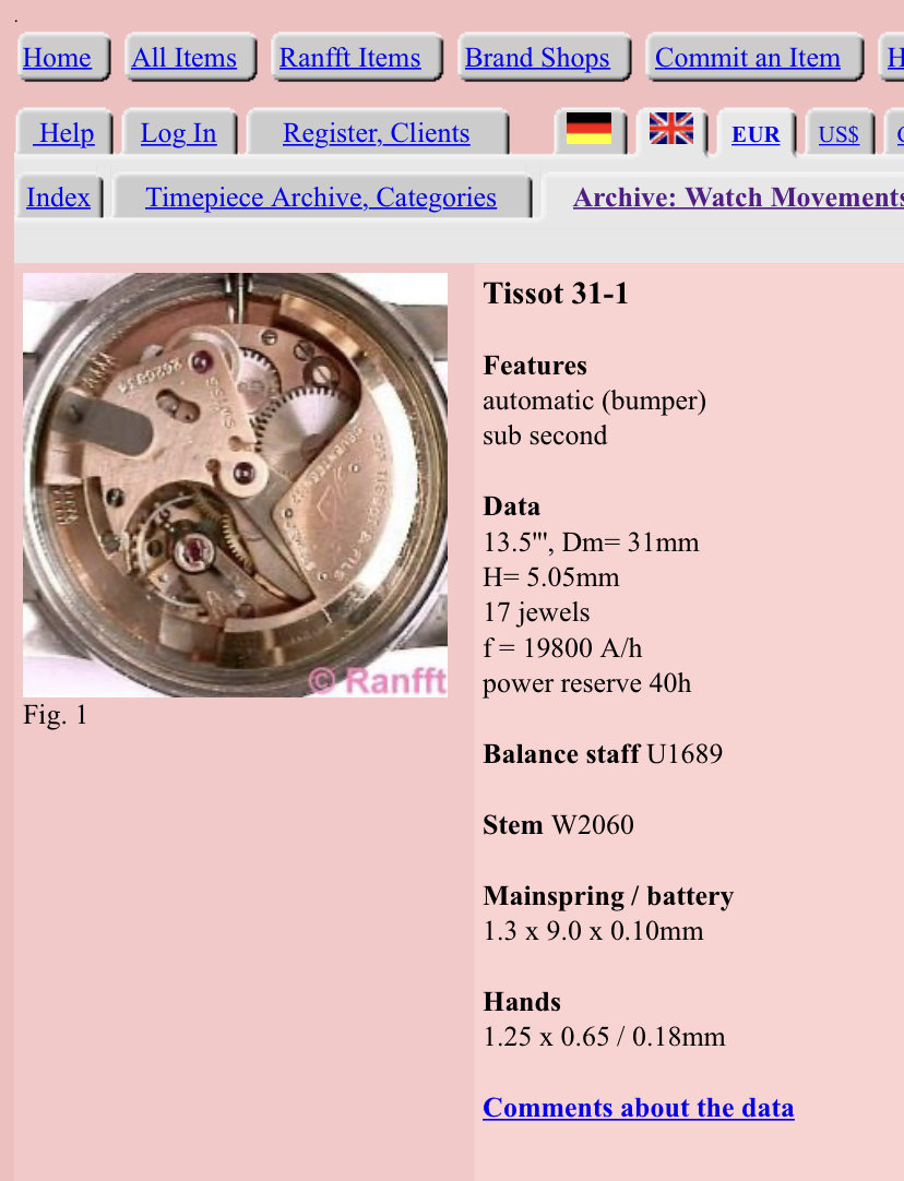

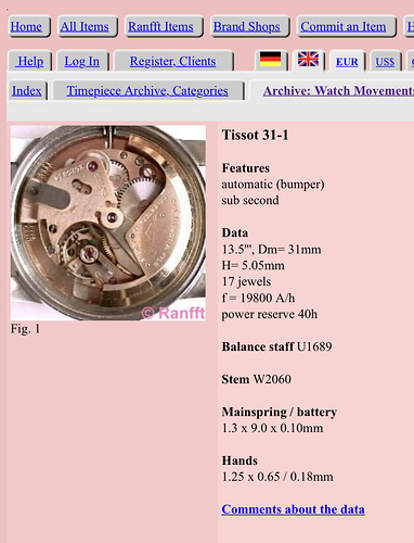

Ik ben van Ranfft uitgegaan:
En heb via Ebay een veer besteld die ook exact aan deze maten voldeed:
130x8x0.1
Echter de lengte was niet aangegeven.
Ik zal de veer zodra ik even tijd heb er eens uithalen en de lengte opmeten.
Maar als de lengte al 7 cm kan schelen, dit scheelt 2 a 3 slagen. En de dikte van de veer 0,85 of 0.1 dit scheelt 15% in dikte maar of de krachten dan lineaire of exponentieel oplopen weet ik niet.
