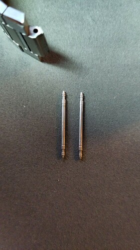

Ik heb de pushpins uit de band van mijn Defy gehaald:
Zo zien ze eruit na 2,5 jaar regelmatig dragen. Ze zijn recht, wel zit er wat speling tussen de “binnenpin” en de bus. Dit kan veroorzaakt zijn door de krachten die erop gewerkt hebben. Ik weet niet of die speling er was toen ze nieuw waren.
En eenmaal weer gemonteerd geen enkele speling tussen band en kast.
Ook gegoogled naar problemen mbt deze band en de enige (terechte) flaw die ik vond was het gebrek aan fijnafstelling of beschikbaarheid van half links.
Kan ook mijn gebrek aan zoekskills zijn, ik laat me graag corrigeren.
Zonder het probleem van de TS te willen bagatelliseren (je moet er niet aan denken dat het horloge van je pols valt) denk ik dat deze verholpen zullen zijn met nieuwe pushpins van Zenith.
Sinds de introductie op Baselworld in 2017 is dit jarenlang een populair model geweest van Zenith en mocht dit in de praktijk echt een probleem zijn dan was dit echt wel “out there” geweest.
Wat ik hiermee wil zeggen is dat @GerardNijenbrinks naar mijn idee zijn Defy gerust weer kan dragen na het vervangen van de pushpins.
