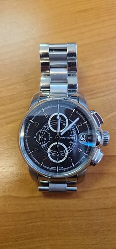

Dit zijn er twee waar ik zelf aan gesleuteld heb. De Hamilton had wijzer die ik a) spuuglelijk vond (maar de rest is 100% perfect voor me!) b) geen lume hadden, dus die heb ik zelf gewisseld. De chrono secondenwijzer staat een paar tienden uit het centrum maar ik vond dat prima en echt, tijdens het dragen zie je er eigenlijk niks van. Het kan erger.

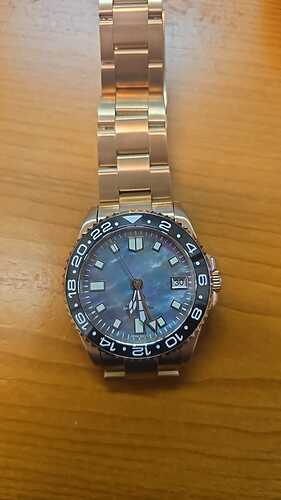

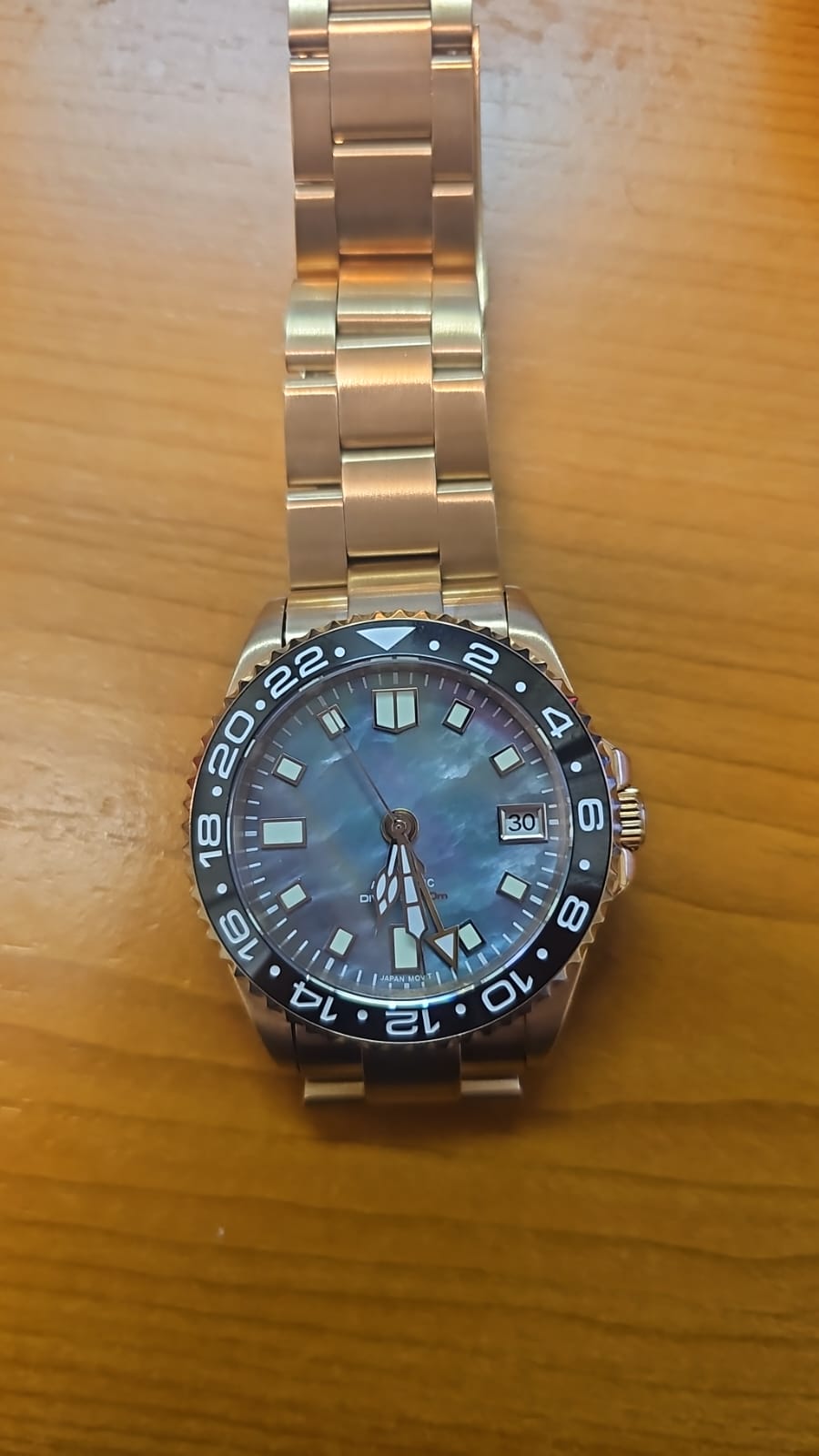

Die ander is een Franken-Seiko. Heb alles zelf ge-sourced en in elkaar gehusseld. Deze gaat naar mijn vrouw. Het is een kleintje, 38mm, met een NH34 op een black pearl wijzerplaat, ceramic bezel, 904L stalen kast & band met goud PVD coating.

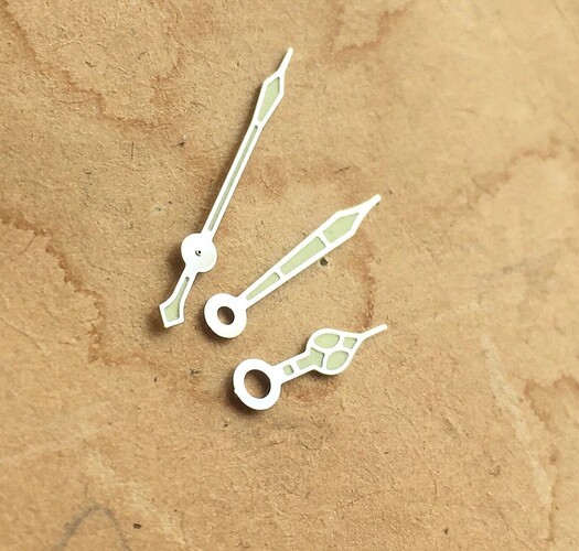

En het project waar dit topic over gaat, heeft deze onderdelen. Vond ik mooi…

Ik weet dat het ‘maar’ 1 onderdeel is, dat gelukkig redelijk eenvoudig aan te schaffen is, maar in een uurwerk zelf prieken gaat mij gewoon nochthans te ver. Ik heb een Hamilton Pilot (leuk topic van vorig jaar; de verkoper heeft 'm gewoon omgeruild <3 m’n eerste exemplaar was van 2016, de vervanger van was 't nou 2019 of 2021?) waar ik de witte day-date schijven echt té lelijk van vind. Ik heb een zwak voor pilot’s en ik vind die Hamilton praktisch perfect behalve geen heat-blued sword hands, en die schijven dus.
