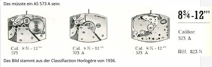

Iemand een idee wat voor binnenwerk ik hier liggen heb? Ik heb zitten zoeken op de “nieuwe” ranfft maar voorlopig geen resultaat.

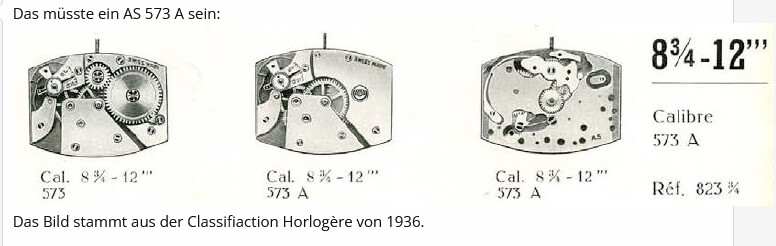

Das toevallig, ik heb net zo’n uurwerk geserviced.
Het is een EB 1197.
Dat was snel! En inderdaad, ik heb wellicht de 1197N variant met 15 steentjes. ![]()

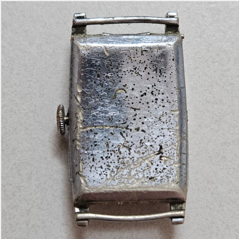

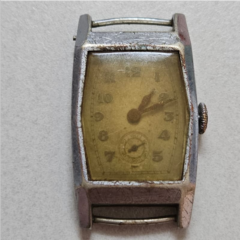

En nog eentje…
Het is een cilindergang met sub second, tonneau. Daar zijn er maar 4 van op Ranfft - vier varianten op dezelfde Langendorf, en dat is het niet. Deze heeft - als ik het goed geteld heb en ze ontdubbeld zijn - 10 jewels. Er staan merktekens in de kast van onderhoud in 1935 dus minstens zo oud.

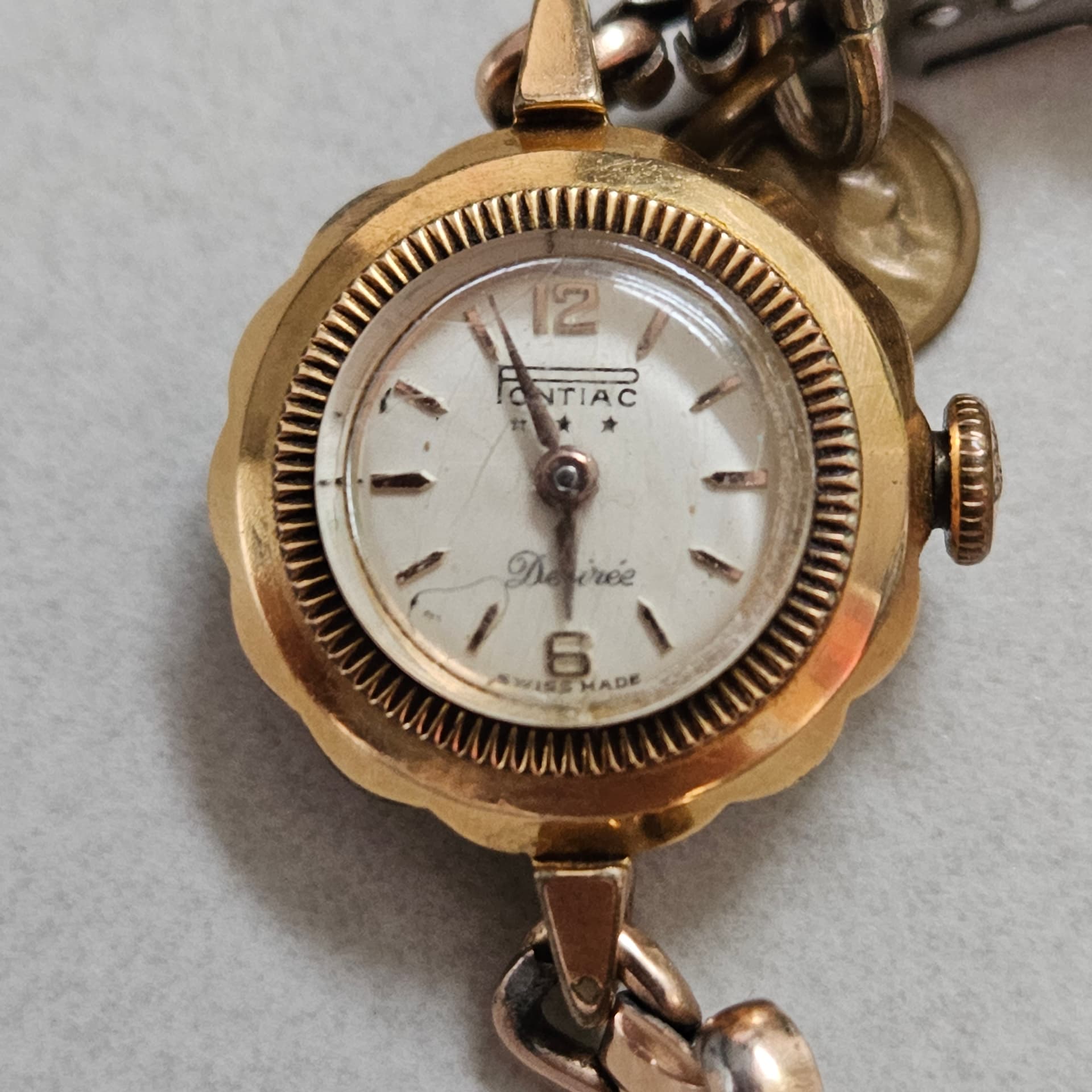

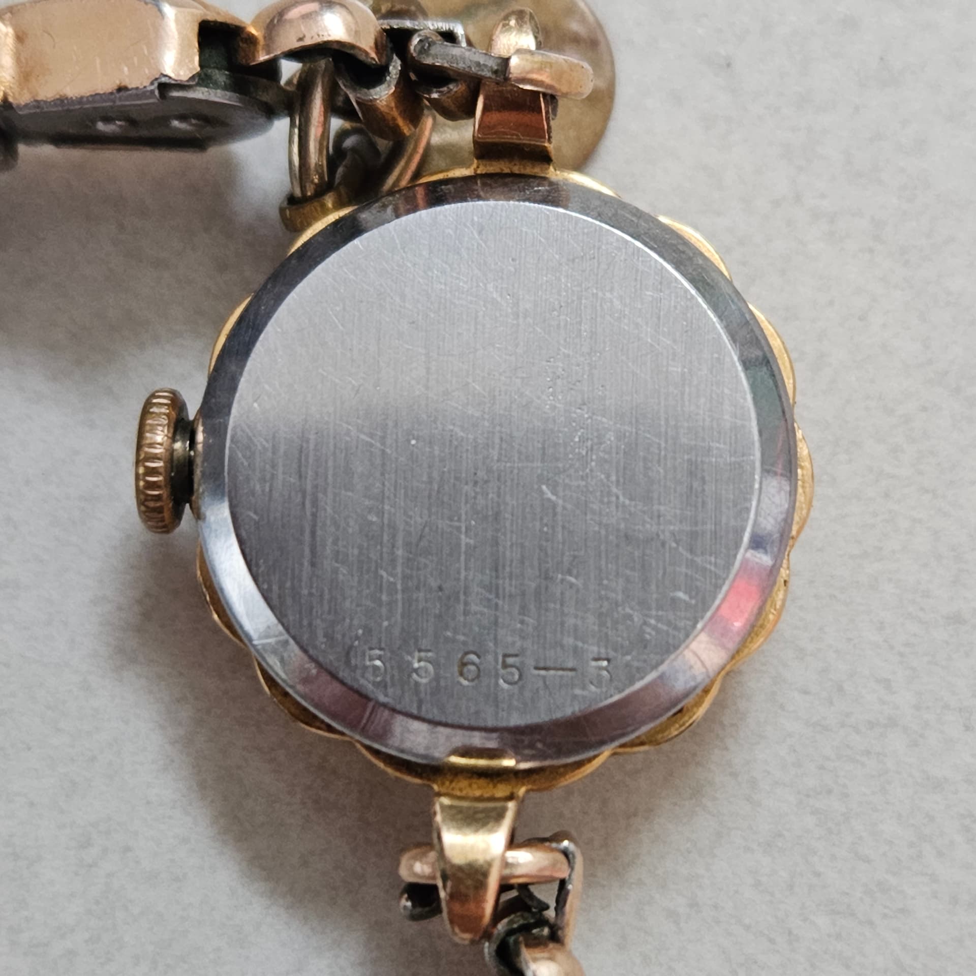

Necropostje! Verder opruimen in de bak bracht deze naar boven. Een damesmodel Pontiac Desirée van ongeveer 15mm doorsnee.

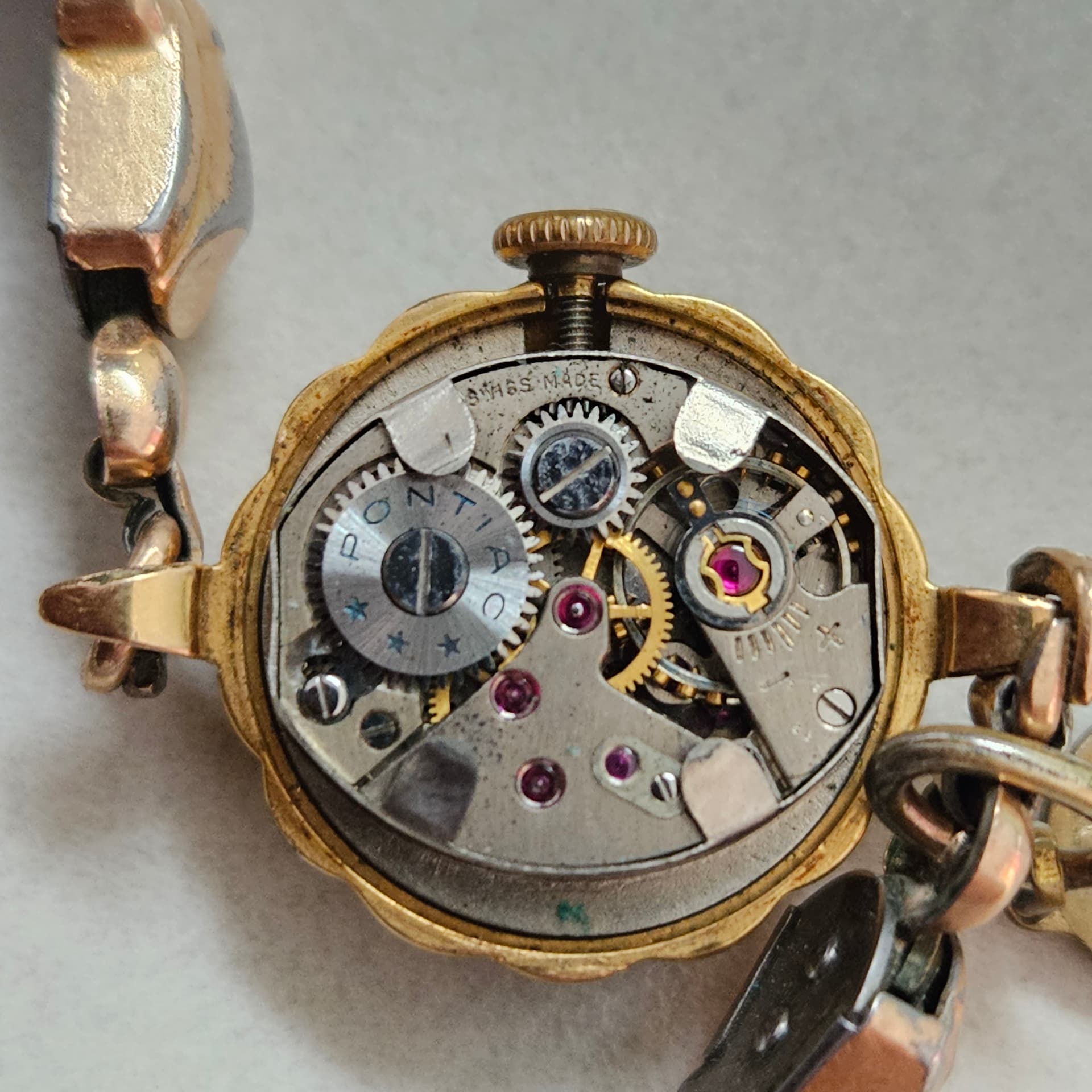

Ik kan op ranfft niet veel vinden dat overeenkomt qua binnenwerk - lijkt beetje op een AS 17xx maar ook weer niet helemaal.
@Maurits: weet jij iets meer over dit serienummer? Vind het wel een leuk ding, en het loopt nog, dus misschien nog eentje voor mevrouw ![]()
Een modelnummer van een dameshorloge dat met een 5 begint hoort eigenlijk bij een gouden kast.
Met een 5 1/2"’ werkje zou het dan 52 moeten zijn.
Dat is het systeem van ca. 1960 tot 1980.
Maar aangezien het een kast met aangesoldeerde band is hebben ze misschien besloten om van het systeem af te wijken.
Of het is een nummer van het “systeem” van voor 1960.
Die oude modelnummers geven geen informatie over kaliber wn metaal maar zijn min of meer chronologisch gegeven.

Sorry voor mijn late reactie. Wat denken jullie van AS 984 (of de grote uitvoering 1002) ?
Dacht ik ook al aan. Ze hebben ze gemaakt met verschillende vormen bruggen waardoor het ineens een ander uurwerk lijkt.
Yup, lijkt dezelfde tiretteveer vorm te hebben. En weggehaalde AS logo zit ook op de juiste plek. Goed gevonden!
Lijkt een beetje op meerdere werkjes van AS-huize, o.a. AS1677; maar naar mijn bescheiden mening nog het meest op AS 1012 (?)
Daar sluit ik me bij aan.

Ja, lijkt heel hard op beide. Het grote verschil zit in de vorm van de balansbrug met de opwaartse zwiep aan de rechterkant. Die lijkt eerder op de 1017…
… maar ook weer niet helemaal, en de linkerkant van de balansbrug is ook anders.
Bon, we houden het maar op “AS 1xxx familie”
of ik kijk of er ergens een merkteken staat onder de brug ofzo.
