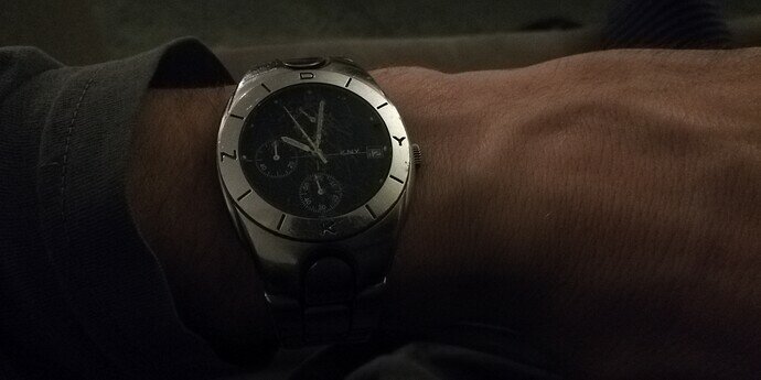

Mijn beater loopt de laatste dagen niet lekker meer
Deze dkny is bijna 24 jaar oud en heeft vele vele verhalen, maar nu heeft hij wat ouderdoms klachten.
Hij is al een aantal keer langzamer gaan lopen, wanneer ik hen weer op tijd zetten liep hij weer goed, tot vandaag :sleepy:
Als ik hem op tijd zet dan loopt de seconde wijzer gewoon maar de minuten wijzer blijft staan, na een kwartier loopt hij weer mee en blijft soms weer hangen. Heb hem vandaag meerdere malen goed gezet maar het hele verhaal blijft hij herhalen. Nu heb ik hem niet meer goed gezet en blijft hij continu op 1u en 10 minuten achterlopen, al 9uur lang.
Op een of andere manier loopt hij wel snel genoeg alleen de opstart is belabberd.
Iemand een idee wat er aan de hand kan zijn?
Zou toch fijn zijn als hij de 25 haalt zodat het een oldtimer wordt :wink:

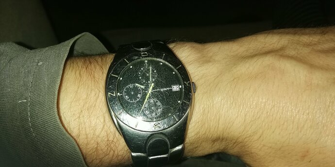

Wat heb je met dat ding gedaan? Langs een stoeptegel gehaald?
Misschien inderdaad tijd voor een nieuw glaasje :joy:
Als ik zo mishandeld zou worden loop ik ook niet

Dat glas :hushed:
Nieuw uurwerk. Dit lijkt me namelijk geen servicebaar uurwerk. En “een beetje schoonmaken en her en der wat smeren” is ook niet de manier om een uurwerk te behandelen. :face_with_raised_eyebrow::wink:
Maar dan dat glas
 :sweat_smile:

Zoals gezegd dit is mijn beater, mijn echte werk horloge, inmiddels 3 verbouwingen meegemaakt en een nieuwbouw mee weggezet, dus ja hij heeft wel wat steen van dichtbij gezien, en ook lasspetters, breekhamer, beton en andere lompe dingen.
Ooit begonnen als mijn trots in mijn jeugdjaren, nu is het meer iets van sentiment.

In het donker valt het mee
Met flits dan weer niet :see_no_evil:
