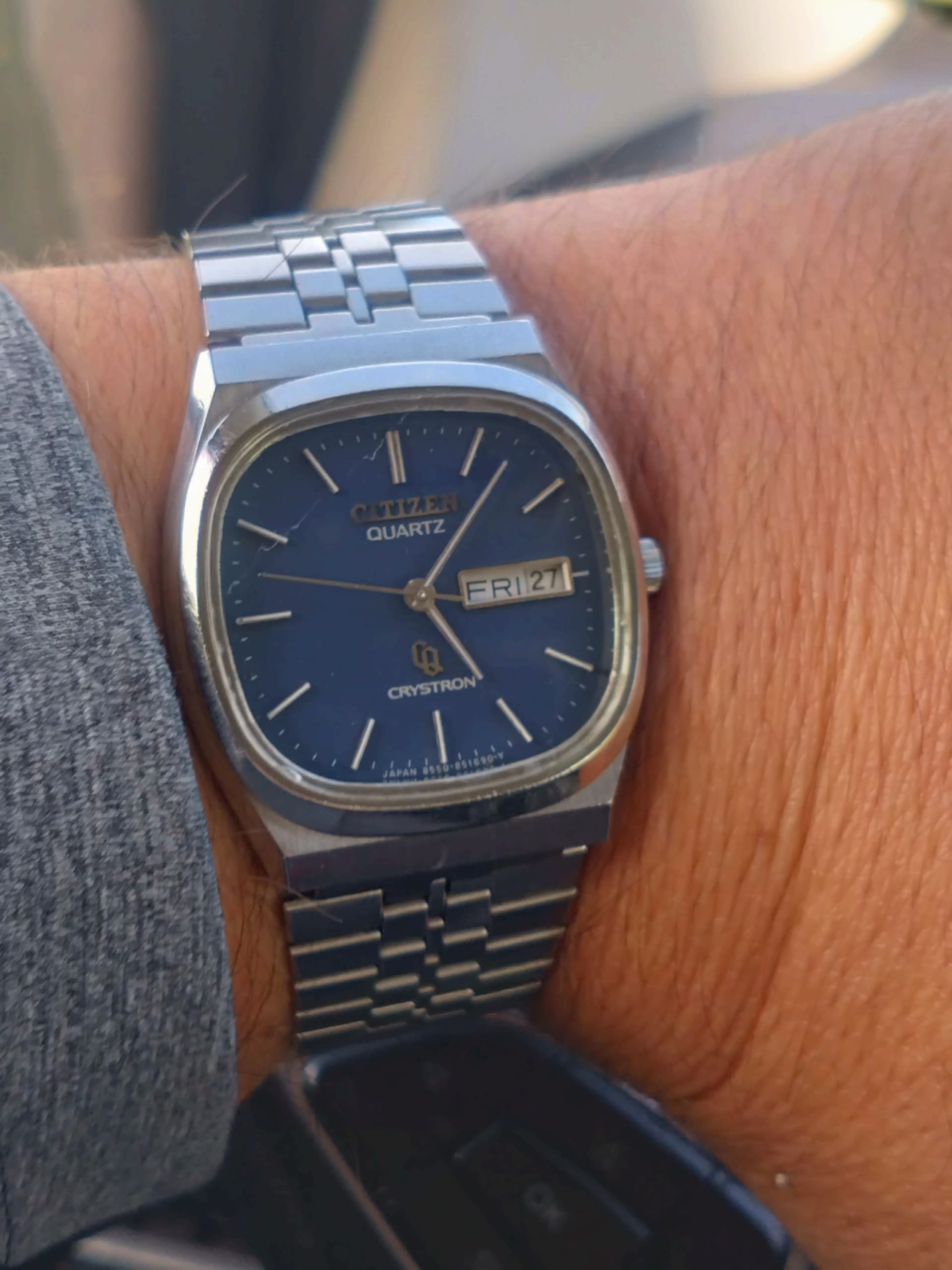

Ik ben opzoek naar wijze inzichten van mensen met wat kennis over reparaties mbt quartz horloges.
Vorig jaar het oude citizen horloge van mn vader gekregen.
Uiteraard batterij even laten vervangen.
Horloge ging weer lopen geen probleem
Waar de problemen begonnen:
Enkele uren later stond het horloge 15 minuten achter later bleek dat het horloge af en toe stopte en na X tijd weer vrolijk door ging. Langs de lokale juwelier kon er weinig aan doen.
Uiteindelijk andere juwelier waar ik goeie ervaringen mee heb gehad gevraagd of het mogelijk was om een nieuw uurwerk te plaatsen.
Zo gezegd zo gedaan.
Met het nieuwe uurwerk je erin liep het horloge weer stabiel maar elke dag 2/3minuten langzaam zonder enige tekenen van stilstaan, maar wel grote afwijking in de nauwkeurigheid.
Terug gebracht onder garantie.
Daarna liep het horloge weer netjes maar na een aantal uur stopte het horloge wederom om vervolgens weer rustig verder te tikken.
Lang verhaal kort.
Het horloge is meerdere malen terug geweest voor nieuw elektrisch circuit, nog nieuw uurwerk onder garantie. Controle op verbogen wijzers.
Opgestuurd naar andere horloge makers om het werk te controleren. Meerdere dagen onder controle laten houden.
Geen problemen bij het afleveren.
Maar toch blijft het probleem van het stoppen weer terugkomen, soms na uren, soms na dagen zelfs na 2 weken zonder problemen afwisselend in de horloge doos en dan weer om de pols.
Het kost me meer mentale uitputting en frustratie als voldoening dus het horloge heeft een veilig plekje gevonden in de kast voor sentimentele waarde maar zal waarschijnlijk niet gedragen kunnen worden.
Ik snap zelf weinig waar het probleem kan liggen en als ik hem weer zie liggen komt de frustratie en onbegrip weer even terug. Inmiddels is hij volledig stil gevallen lijkt.
Dus toch ben ik benieuwd of iemand hier mogelijk ideeƫn heeft wat hier mis kan gaan, gelijkwaardige ervaring heeft gehad, en of dit eventueel nog te redden is.
Horloge is kwestie:
Behoorlijk oude kwarts zo te zien. Kaliber 8550 zo te zien. Het originele uurwerk zal onderhoud nodig gehad hebben. Schoonmaken, nieuwe olie. Wat zit er nu in? Zelfde model uurwerk? Dan is die ook oud. Complete service gehad? Ander uurwerk er in dat ongeveer past? Is dat wel goed gedaan? Loopt er niet gewoon een wijzer tegen een andere wijzer aan o.i.d.
