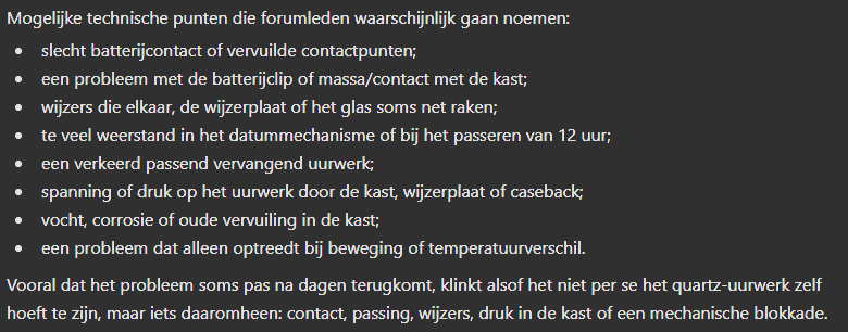

Kunnen jullie nog iets met een ChatGPT antwoord?
aantal van deze punten kunnen zeker ook van toepassing zijn maar ik voel me niet de persoon om het ene of het andere uit te sluiten.
En voor een gedeelte zou je denken/mag ik hopen dat hier toch deskundig naar gekeken word met het installeren van het nieuwe uurwerk, waarvan ik steeds meer aan de vakmanschap van de desbetreffende juwelier begin te twijfelen.
Vooral fijn dat het klinkt alsof er een oplossing voor zou moeten zijn dus vandaar even langs proberen te brengen bij een deskundig iemand waar meerdere hier goeie ervaringen mee hebben.
