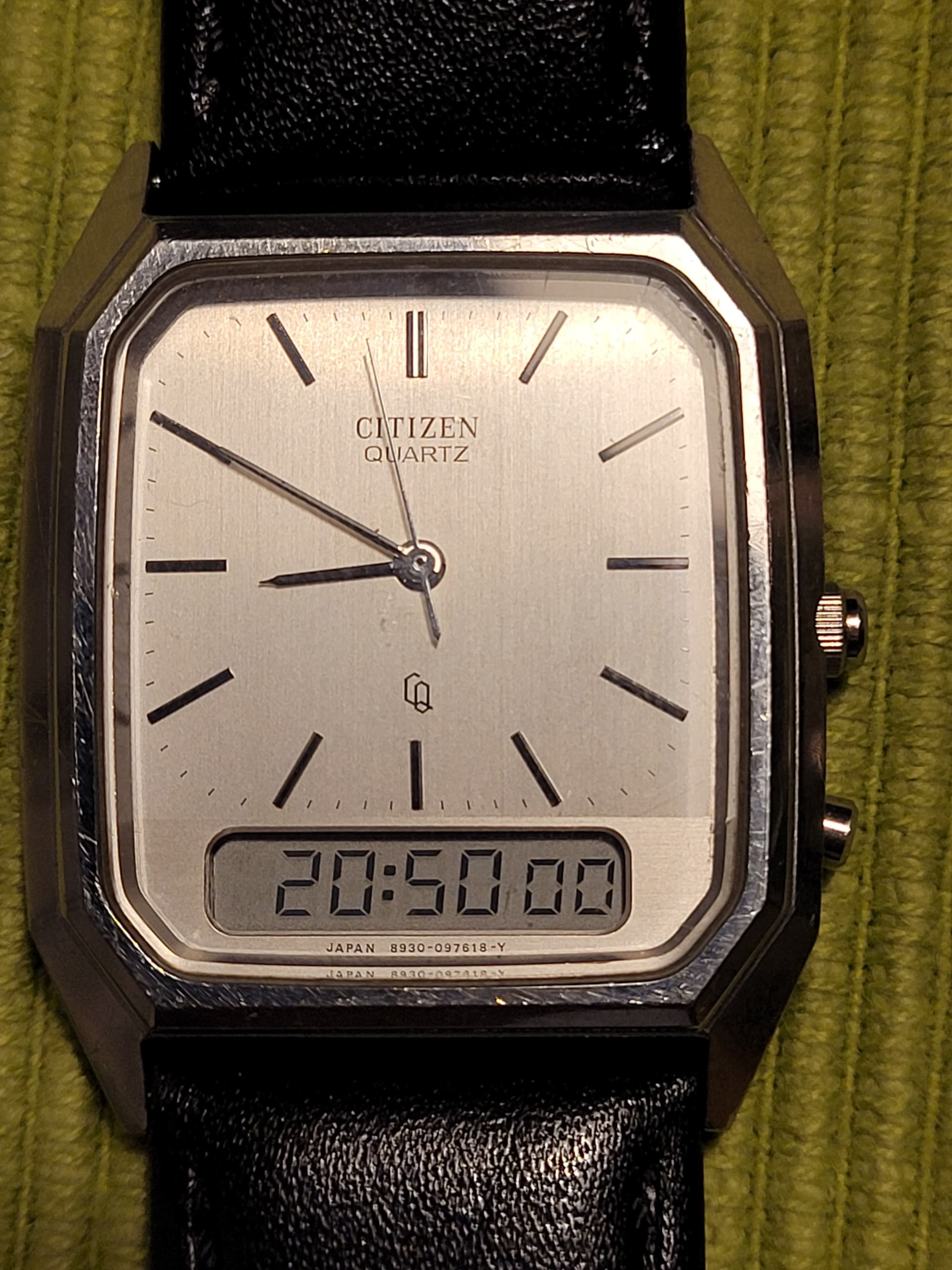

Citizen 8930 analoog deel hapert (opgelost!)

Nu dan op zoek naar een service adres. De diagnose: Digitale klok loopt prima, ongeveer -2s per maand. Analoge klok hapert gemiddeld 2x per week. Lijkt dan stil te staan maar als je goed kijkt hikt de seconde wijzer heen en weer alsof de stappenmotor niet voldoende energie heeft om verder te lopen. Na enkele minuten loopt ie spontaan weer verder.
Ik heb het horloge ca. 2 maanden geleden gevonden in de lade bij m’n vader en er door horloge- en klokkenmaker van Loenen in Delft een nieuwe batterij laten plaatsen.

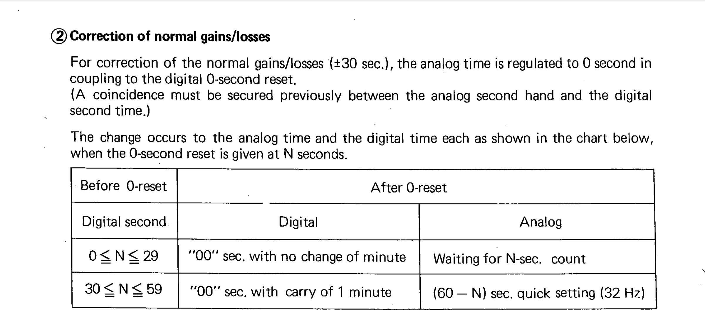

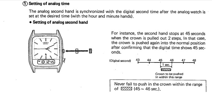

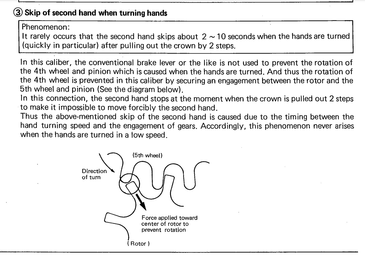

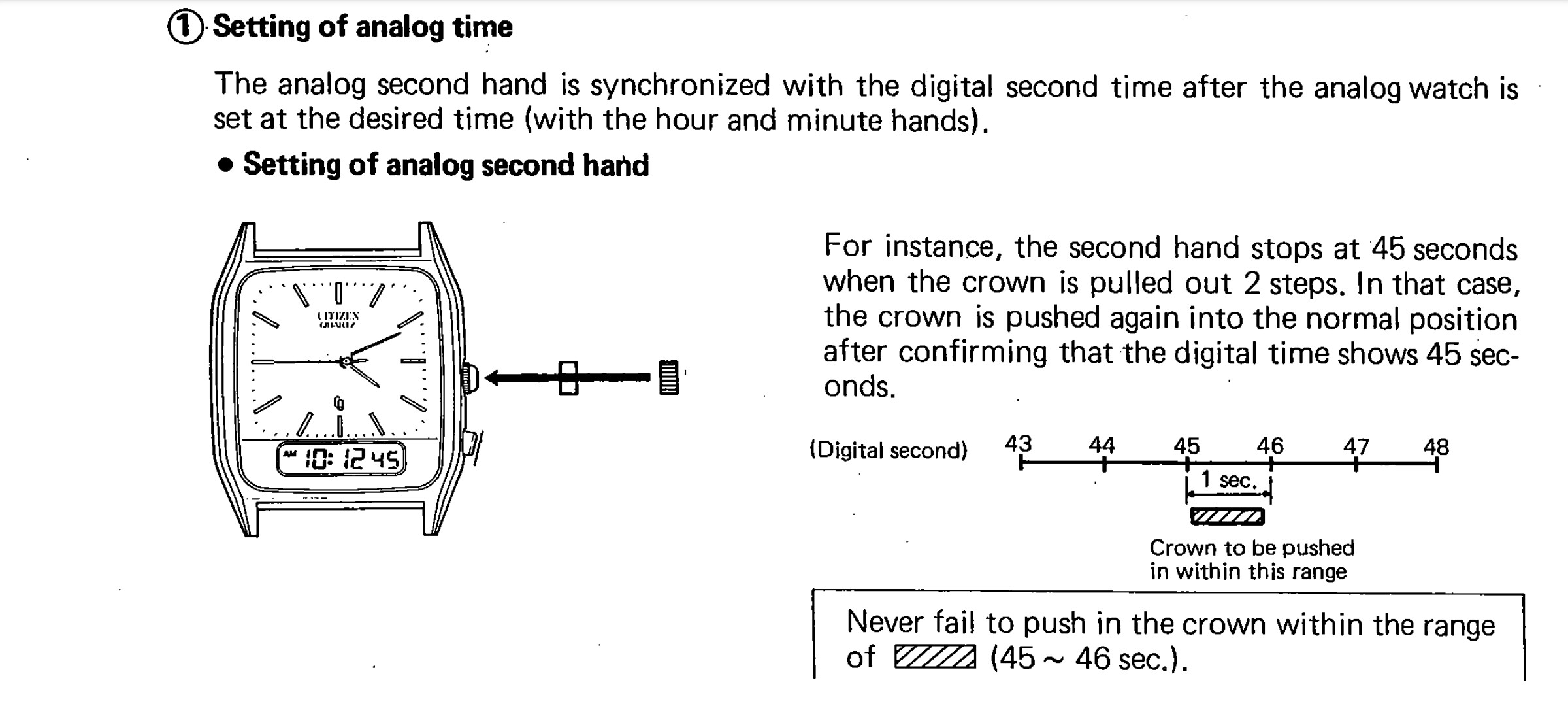

Misschien heeft dit er iets mee te maken:
Ik heb het fenomeen waargenomen, na snel gelijk zetten analoog duurde het soms inderdaad 2 seconden voordat de seconde wijzer weer mee liep. Na rustig gelijk zetten loopt ie meteen mee.

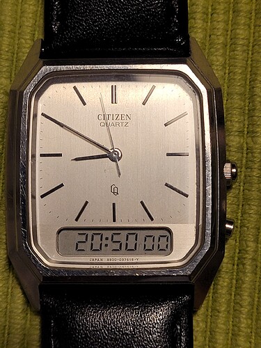

Bij gelijk zetten seconde (digitaal):
Voor 29e seconde terug naar 0, analoge seconde wijzer wacht tot ie weer synchroon mee kan lopen.
Na 31e seconde vooruit naar 0, analoge seconde wijzer loopt heel snel vooruit naar de 12.
Onder voorwaarde dat digitaal en analoog gesynchroniseerd zijn.
Alles functioneert nu zoals in de handleiding en ik ga afwachten wat er nu gebeurt.
Gelijk zetten van digitaal en analoog is nog een kleine ceremonie.

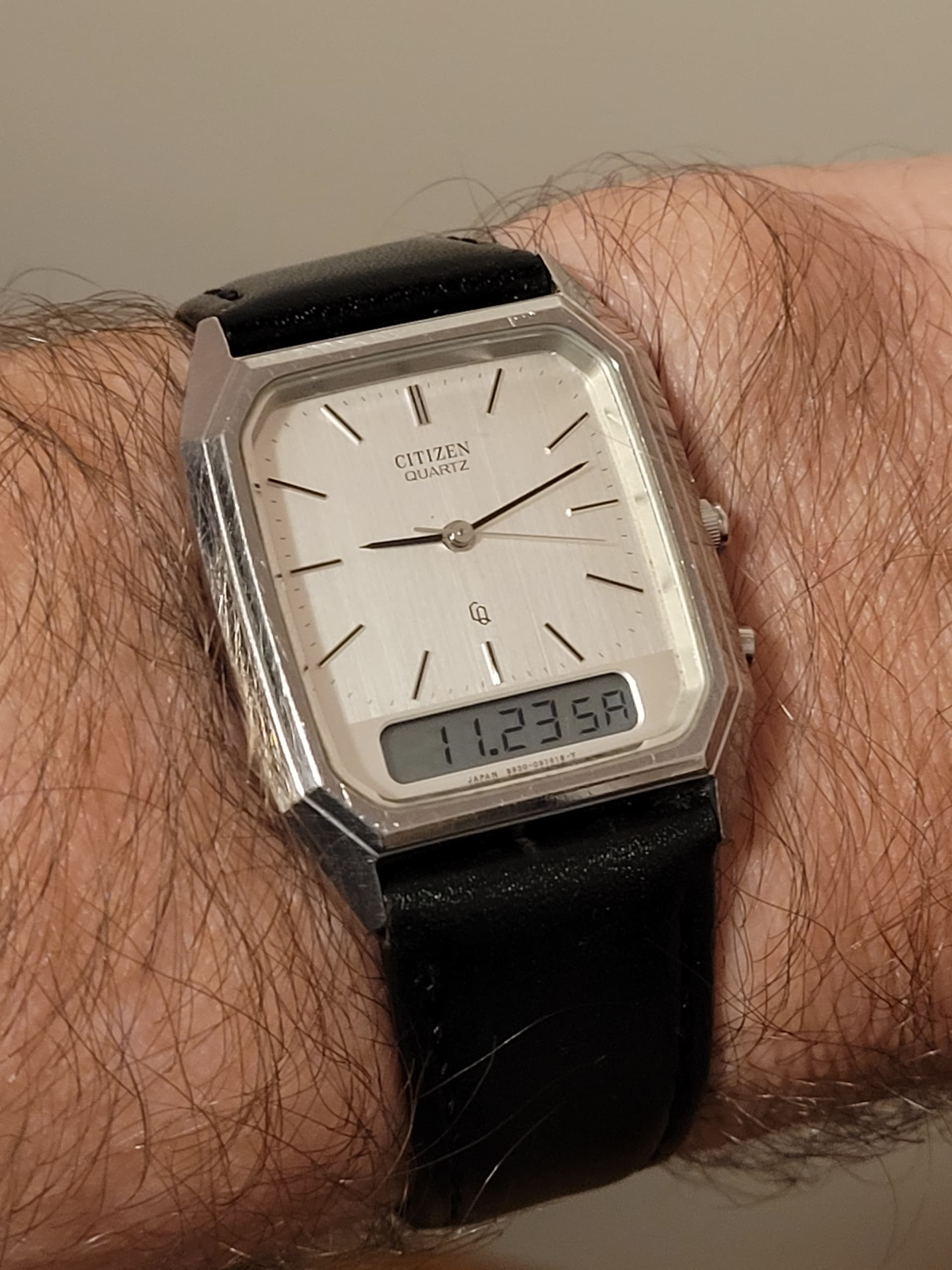

Laatste plaatje voor de sfeer:
Fijn dat ik kon helpen en datje het horloge nu weer kan dragen!
